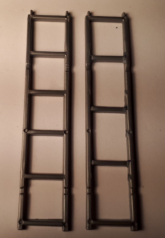

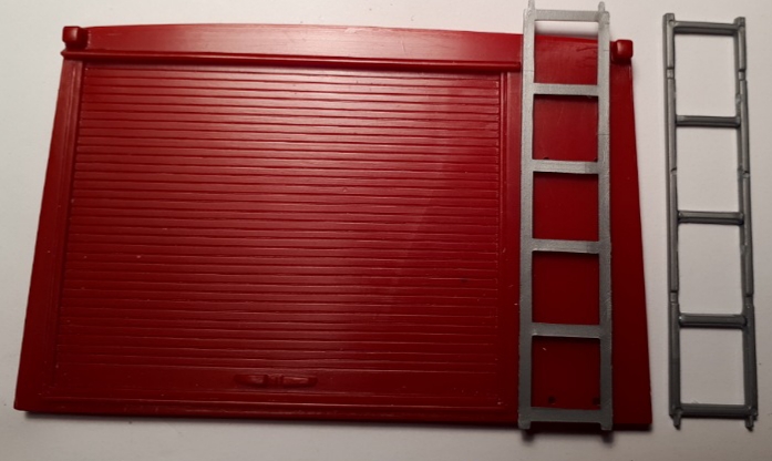

Für den Aufbau war noch eine Aufstiegleiter und eine Vorrichtung für die Flaggen zu bauen.
Die Leiter besteht aus dem TLF-Teilen. Die Sprossen wurden dem Original angepasst.
- Leiter vorher nachher
- IMG_22062021_232947_(557_x_800_pixel).jpg (83.19 KiB) 2554 mal betrachtet
- Leiter
- 20210622_233058.jpg (146.7 KiB) 2554 mal betrachtet

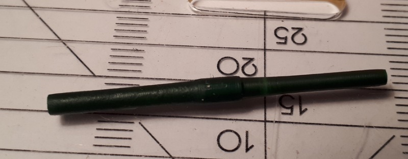

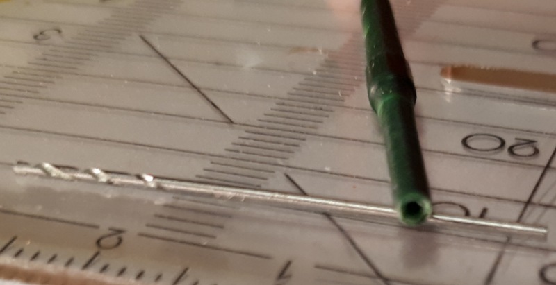

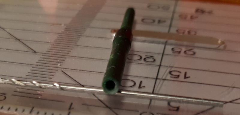

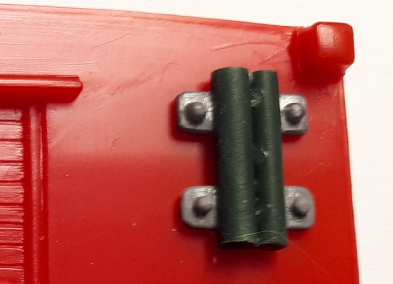

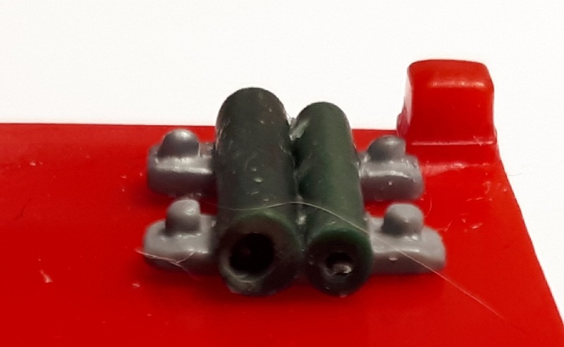

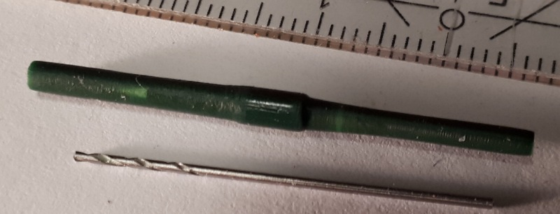

Für die Flaggenhalter habe ich einen Spritzling mit zwei verschiedenen Bohrer-Durchmessern bearbeitet. Danach wurde mit dem Akkuschrauber, als "Drehbank", der Spritzling dünner geschliffen.
Die eine Halterung wäre für die Kolonnen-Flaggen (dünne Pfosten, kleine Flaggen) und die andere für die Vorfeldflagge (3x3 Felder karierte Flagge in rot/weiß, 95cm x 85 cm, dicker Stab)
- A
- IMG_22062021_232807_(800_x_312_pixel).jpg (55.31 KiB) 2554 mal betrachtet
- S
- IMG_22062021_232834_(800_x_306_pixel).jpg (57.78 KiB) 2554 mal betrachtet
- D
- IMG_22062021_232814_(800_x_385_pixel).jpg (57.03 KiB) 2554 mal betrachtet
- F
- IMG_22062021_232824_(800_x_411_pixel).jpg (58.17 KiB) 2554 mal betrachtet

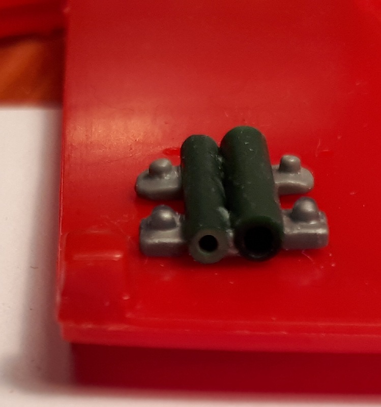

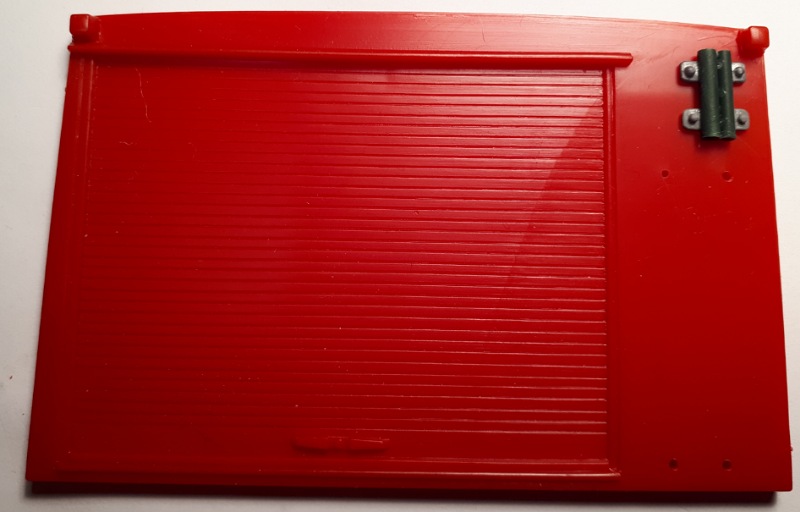

Jetzt kamen von den Reling-Teilen noch ein paar Schraubfüße dazu und alles wurde zusammengeklebt.
- Q
- IMG_22062021_232926_(800_x_579_pixel).jpg (82.87 KiB) 2554 mal betrachtet

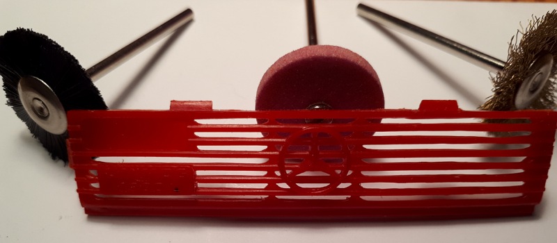

PS:
Der Grill wurde von hinten mit einer Messing-Bürste per Hand etwas abgerieben und dann von vorne mit einer Art Nylon-Bürste bearbeitet. Das Ergebnis bleibt so.
- Grill
- IMG_23062021_002715_(800_x_350_pixel).jpg (63.55 KiB) 2547 mal betrachtet
