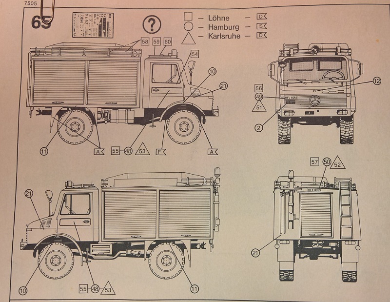

Hier zwei Auszüge aus dem Bauplan:
RW
RW
RW: Geräteräume 1/2 zu 1/2 beidseitig
TLF
TLF
TLF: Geräteräume 2/3 links und 1/2 zu 1/2 rechts
Das Fahrzeug/Fahrgestell bleibt weitestgehend identisch, der Aufbau muss jedoch abgeändert werden.

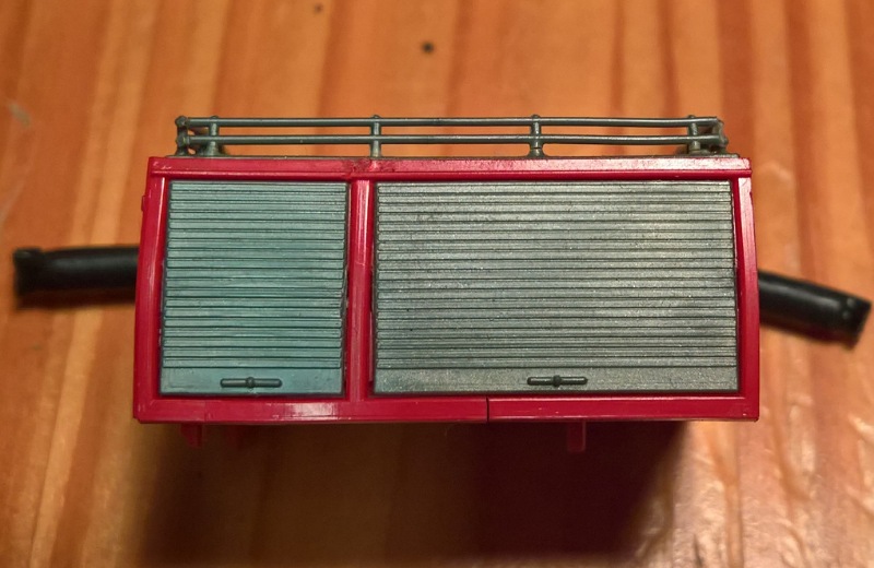

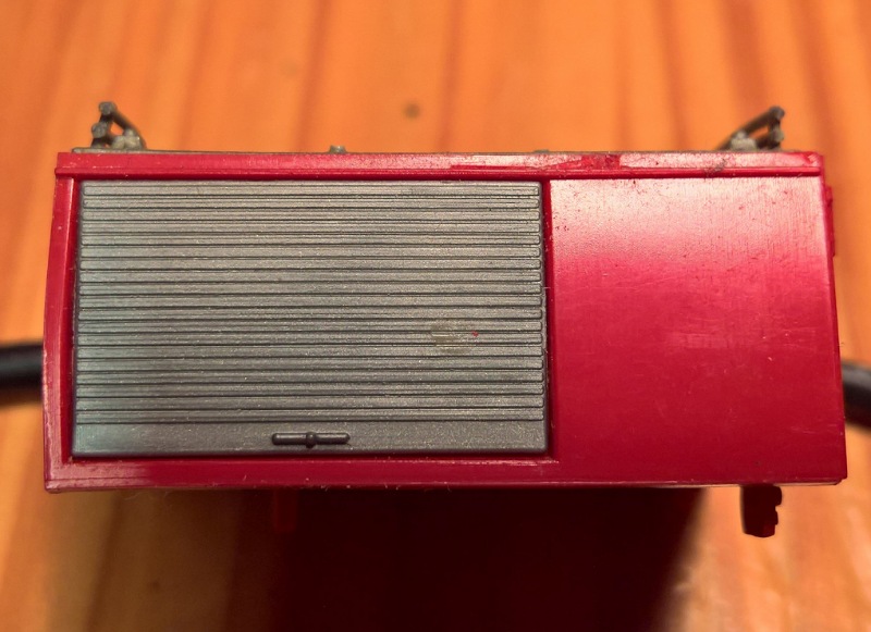

Beifahrerseite:
Die Beifahrerseite hat zwei Geräteräume(Jalousien) mit 1/3 zu 2/3. Die Bausätze haben aber nur 1/2 zu 1/2 Geräteräume!
Hier muss man aus zwei Bausätzen die nötigen Teile gewinnen.
Beifahrer 1/87
Beifahrer 1/87
Beifahrer
Beifahrer
Der 2/3-Teil wird vom einem weiteren TLF gespendet. Der 1/3-Teil muss neugebaut werden. Dazu werde ich einen Seitenrahmen, offen oder geschlossen, vom TLF nehmen und einpassen.

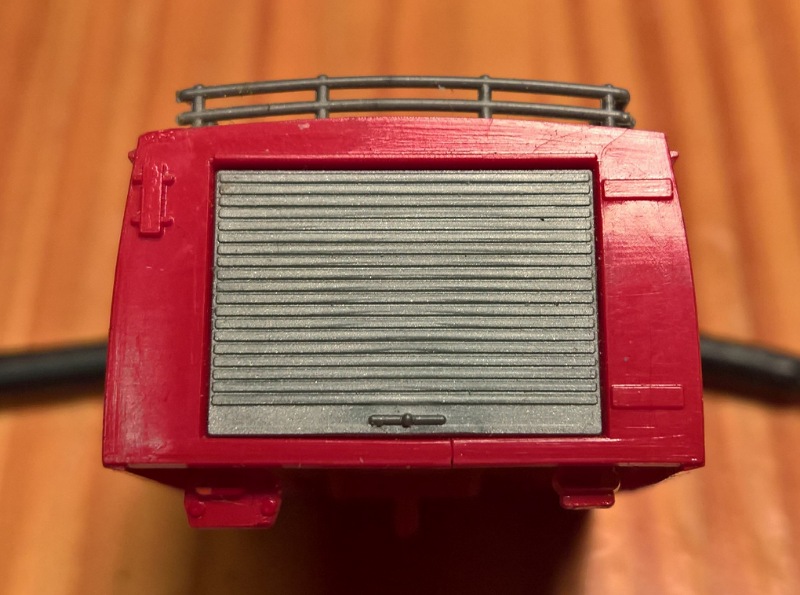

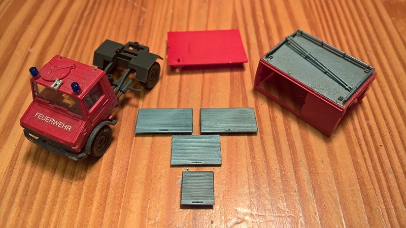

Heck:
Beim Heck bin ich mir noch nicht sicher, was ich umsetzen kann.
Entweder werde ich ein komplett neues Teil bauen, oder ein vorhandenes umgestalten.
Hier stimmen die Maße von einem 1/2-Jalousie eines Seitenteils.
Heck 1/87
Heck 1/87

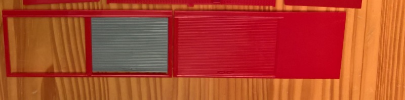

Teile01
Teile01
Geschlossen
Geschlossen
Offen RW
Offen RW
Offen mit Rahmen
Offen mit Rahmen
Offen blanko
Offen blanko

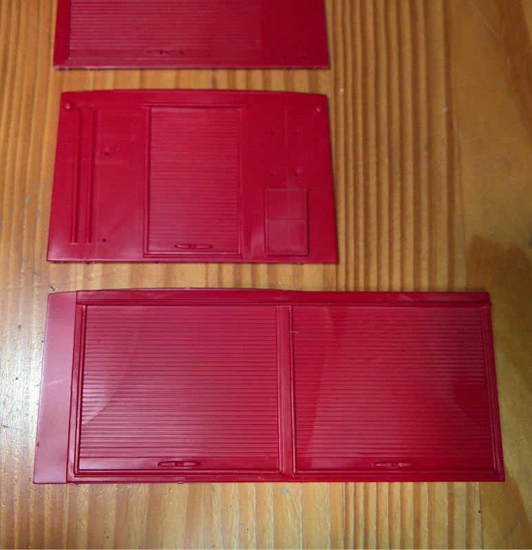

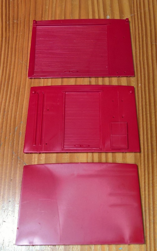

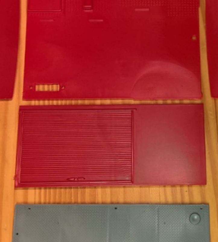

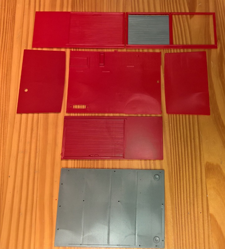

Also braucht man grob 2xTLF und einen RW.
Den RW nicht zwingend, aber der hat, bis auf ein paar Bohrungen, das schönere Dach.
Links TLF, rechts RW, unten extra TLF
Der Aufbau sollte sich nun, mit folgenden Teilen bauen lassen:
Teile
Teile

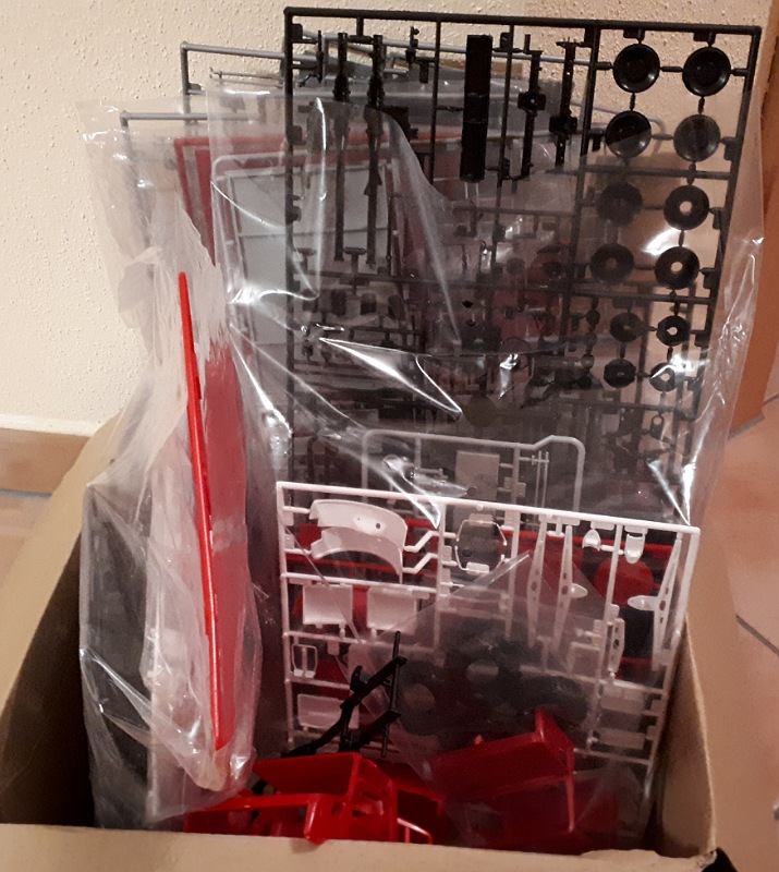

Sollten die Teile nicht reichen, habe ich noch ein paar Organspender (je 2x TLF und RW). Alles angefangene und verwaiste Modelle. Hier haben es die Vorbesitzer nicht einmal durch die Fahrwerke geschafft:
Vorrat
Vorrat

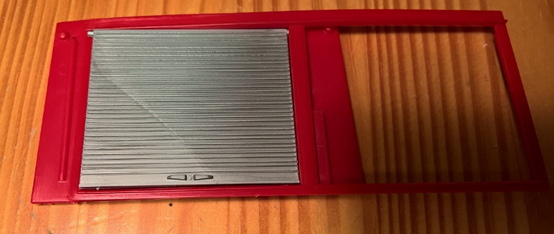

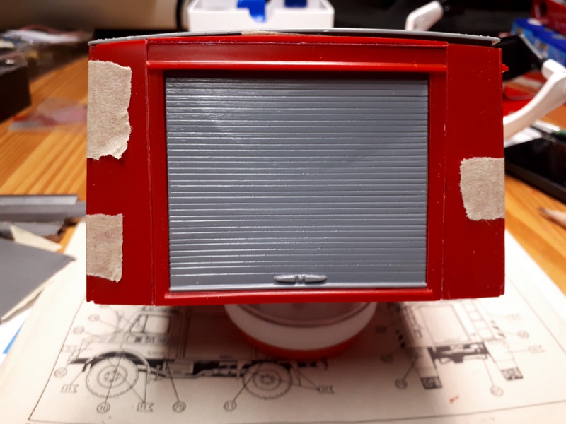

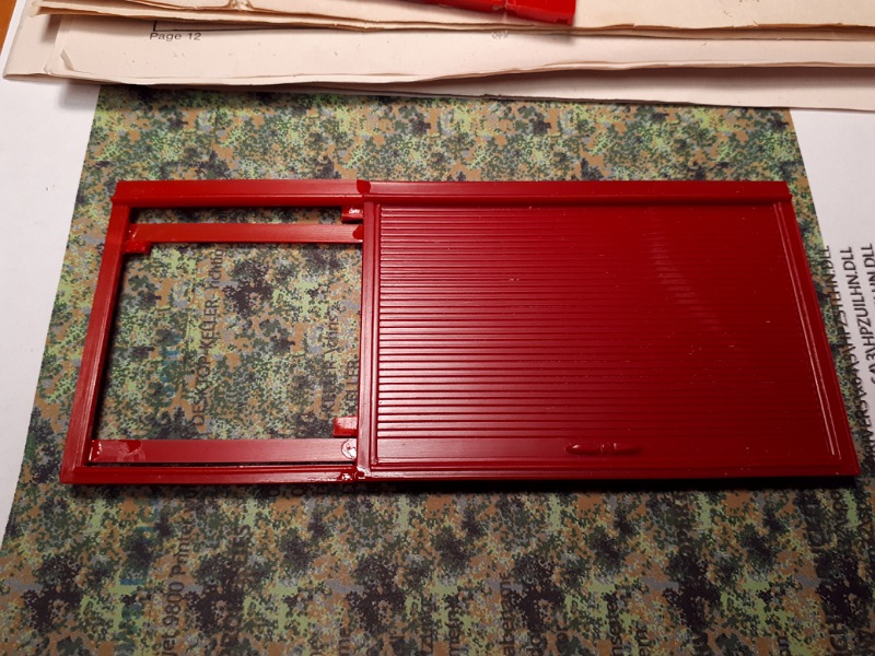

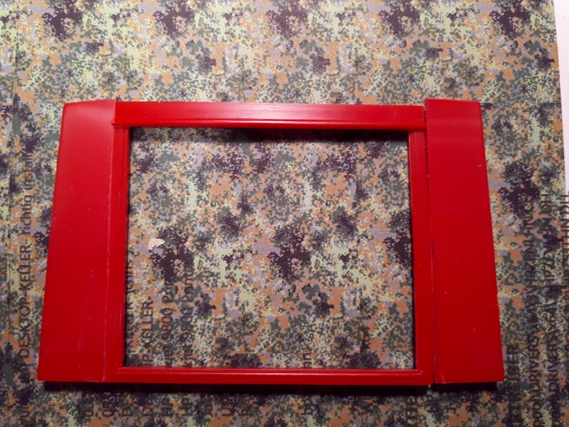

Heute nur kleine Schritte.

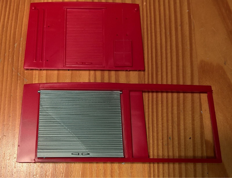

Kleinen Geräteraum angepasst...
Angepasst
Angepasst
Seitenwand "geschient"...
Geschient
Geschient

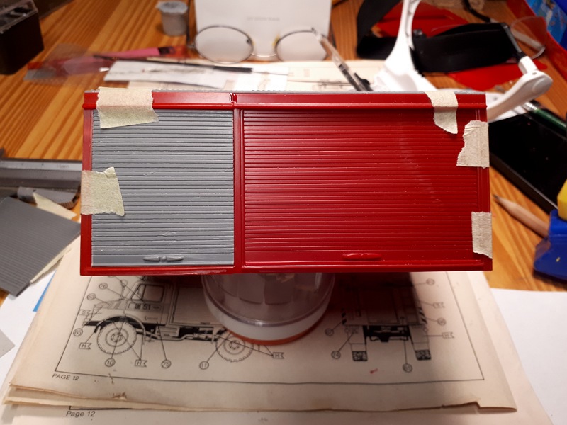

Rahmen verklebt...
Verklebt
Verklebt
Wenn die Sachen ausgehärtet sind, dann wird das ganze noch von hinten verstärkt.
Momentan sieht es so aus, als könnte ich den Jalousie im Heck beweglich machen.
Für den Fall muss ich mir den Boden und das Dach lose lassen, damit ich ev. die Pumpe etc auch noch einsetzen könnte...
Aber lieber nicht so viel auf einmal.

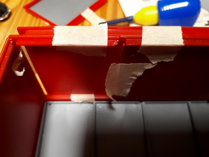

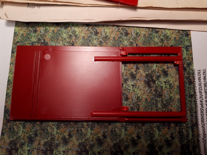

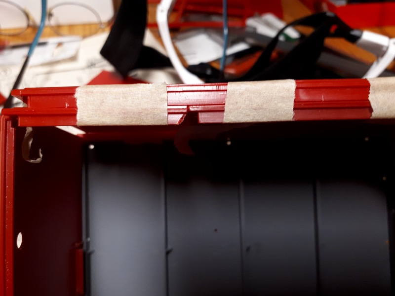

Heute wurden die Versteifungen eingeklebt und die Nähte nachgeklebt
G
G
D
D
A
A
F
F
S
S

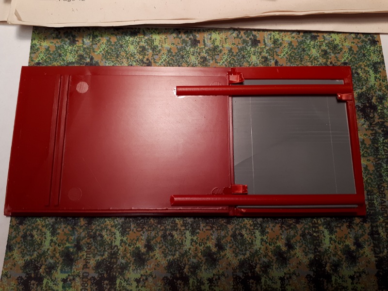

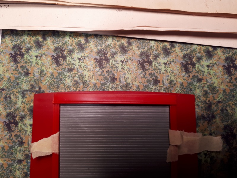

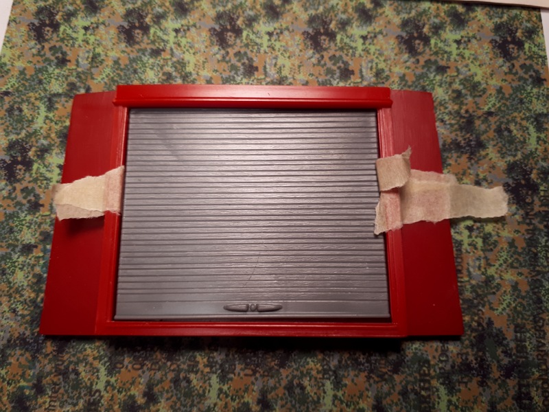

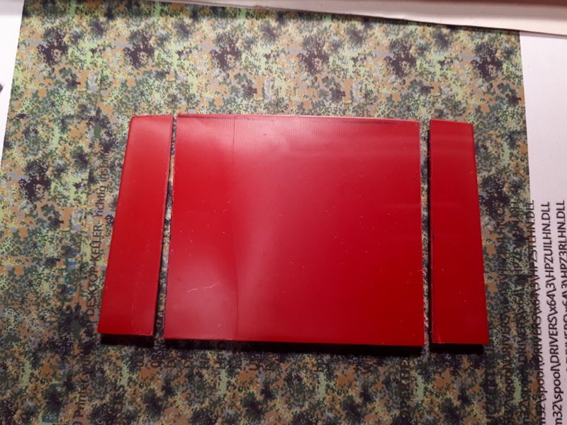

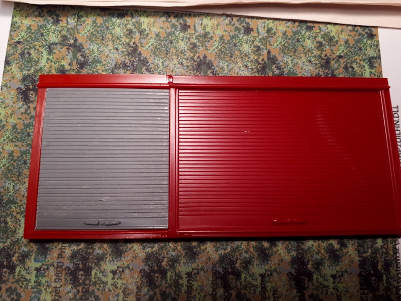

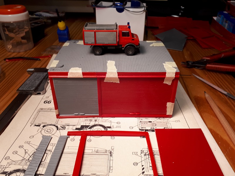

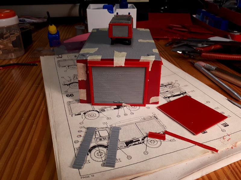

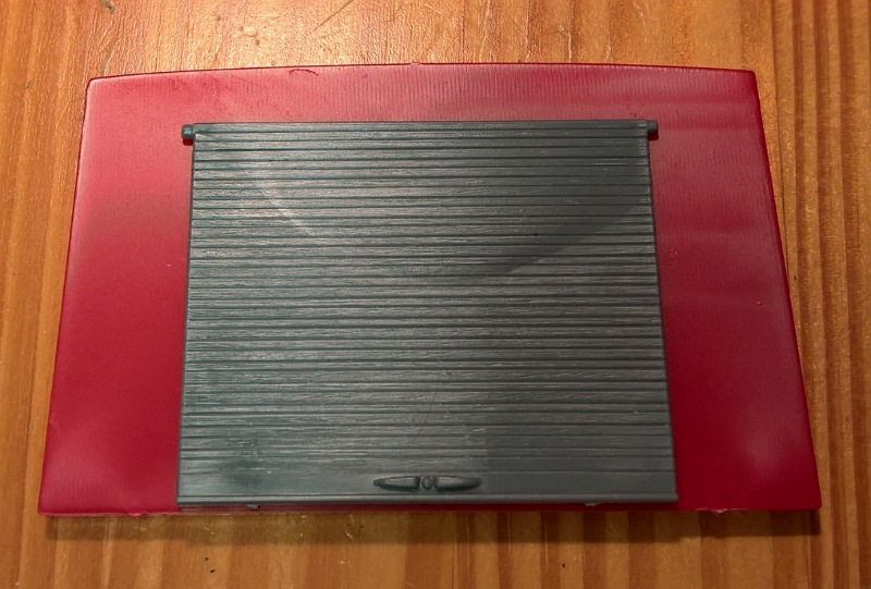

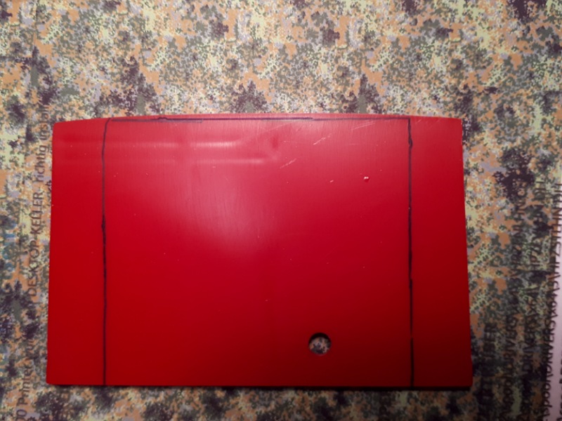

Der hintere Geräteraum wurde heute noch vorbereitet:
Rohling
Rohling
Jalousie ausrichten
Jalousie ausrichten
Um Haaresbreite
Um Haaresbreite
Skizziert
Skizziert

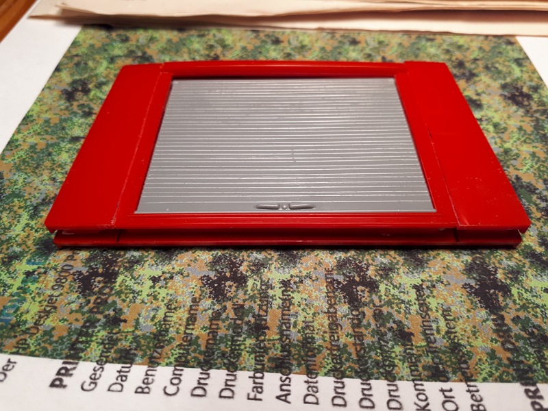

Seitenflügel
Seitenflügel
Probe Seitenflügel
Probe Seitenflügel
Größen Abgleich
Größen Abgleich
Angleichen 1
Angleichen 1
Angleichen 2
Angleichen 2

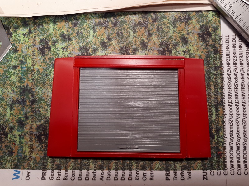

Bogen1
Bogen1
Bogen2
Bogen2
Probe
Probe
Sieht grob gut aus
Sieht grob gut aus
Einblick inside
Einblick inside
Tagesziel erreicht, Morgen wird erst geklebt...

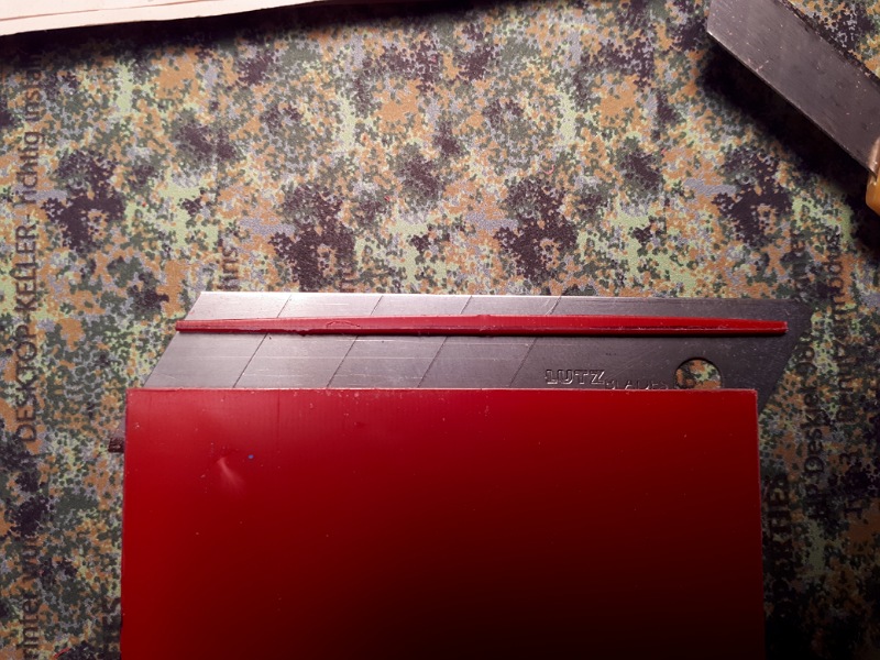

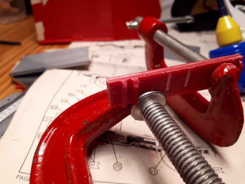

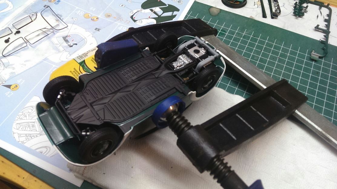

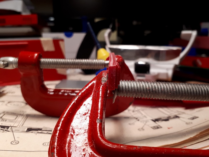

Ver-/Bearbeitung:
Zum Bearbeiten der Teile benutze ich nur scharfe Klingen vom Cutter-Messer und ein Skalpell-Set.
Der Kunststoff lässt sich schön ritzen und dann final brechen.
Als Führung beim Schneiden nehme ich eine Messerklinge und spanne sie mit kleinen Schraubzwingen fest. Dann fahre ich sehr oft, mit wenig Druck, am Rand entlang, bis sich die Gegenseite "weiß" färbt. Jetzt knicke ich das Teil nach hinten weg.
Entgraten und Anpassen klappt bei mir recht gut mit Schleifpapier, Sandpapierfeile und Schlüsselfeilen.
Grobe Anpassungen werden mit Seitenschneider und Messer vorgenommen.
Beiträge: 2518
Been thanked: 62 times
:lol: Verwendest du Blech zum Bau Deiner Modelle? Wenn ich die Schraubzwingen sehe, aber auch bei anderen Modellbauern, da kann man ja Panzerplatten mit in Position bringen. :lol: :lol:
Beiträge: 4662
Has thanked: 152 times
Been thanked: 160 times
Alles was "zwickt" wird hergenommen.
Leider finde ich meine Parallelzwingen nicht mehr, die ich mit 16 im Praktikum gebaut habe. Die wären von der Dimension her praktischer.🤣

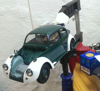

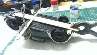

Beiträge: 5717
Has thanked: 153 times
Das mit den Klemmen kenne ich zu gut....
Bei den Schiffebauern werden die auch immer gerne benutzt.
Beiträge: 4662
Bei den Schiffles-Bauer zählt, wer die meisten Zwingen pro cm braucht🤣
Beiträge: 5717
Am Anfang habe ich erst nicht kapiert, was Du machen wirst und war auch verwirrt, da Du ja den kleinen Unimog immer wieder dazu fotografiert hast. Ich dachte erst, da wären Bilder doppelt einegsetzt. Jetzt habe ich verstanden, um was es geht :lol:
Man nimmt, was man kann:
Beiträge: 4662
IchBaueAuchModelle hat geschrieben: Mi 5. Mai 2021, 07:06 Am Anfang habe ich erst nicht kapiert, was Du machen wirst und war auch verwirrt, da Du ja den kleinen Unimog immer wieder dazu fotografiert hast. Ich dachte erst, da wären Bilder doppelt einegsetzt.
Ich hatte schon fast gedacht, dass das passieren wird. Ich habe jetzt den Bildern noch ein "1/87" angehängt, vielleicht macht es die Sache dann etwas klarer.
Beiträge: 2518
Und ich habe immer Angst das ich das ( durch Kleber angelöste ) Plastik zerdrücke mit meinen Miniklemmern.
Zurück zu „Bundeswehr 2021“
