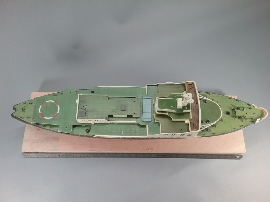

Ich hatte ein ähnliches Problem mit dem Deck meiner „LENIN“. Auch ich hatte alle Decks in dem gleichen Farbton (Zink Oxyd grün) gebrusht. Um die Eintönigkeit ein wenig aufzubrechen habe ich die Decks mit Pastellkreide, normaler Tafelkreide und selbst angerührten Washings behandelt.
Pastell- und Tafelkreide wurden mit dem Cuttermesser abgeschabt und mit einem breiten, weichen Pinsel auf den Decks verteilt, zum Teil auch mit einem Schwämmchen verrieben.
Auf dem obersten Deck ist das Ursprüngliche Zinkoxyd Grün noch vorhanden.
Zum Abschluss kommt noch eine Lage matter Klarlack zum Fixieren.
An einigen Stellen habe ich auch mit selbst angerührtem Washing gearbeitet. Acrylfarbe extrem verdünnen und mit einem Schwämmchen auftupfen und verteilen.

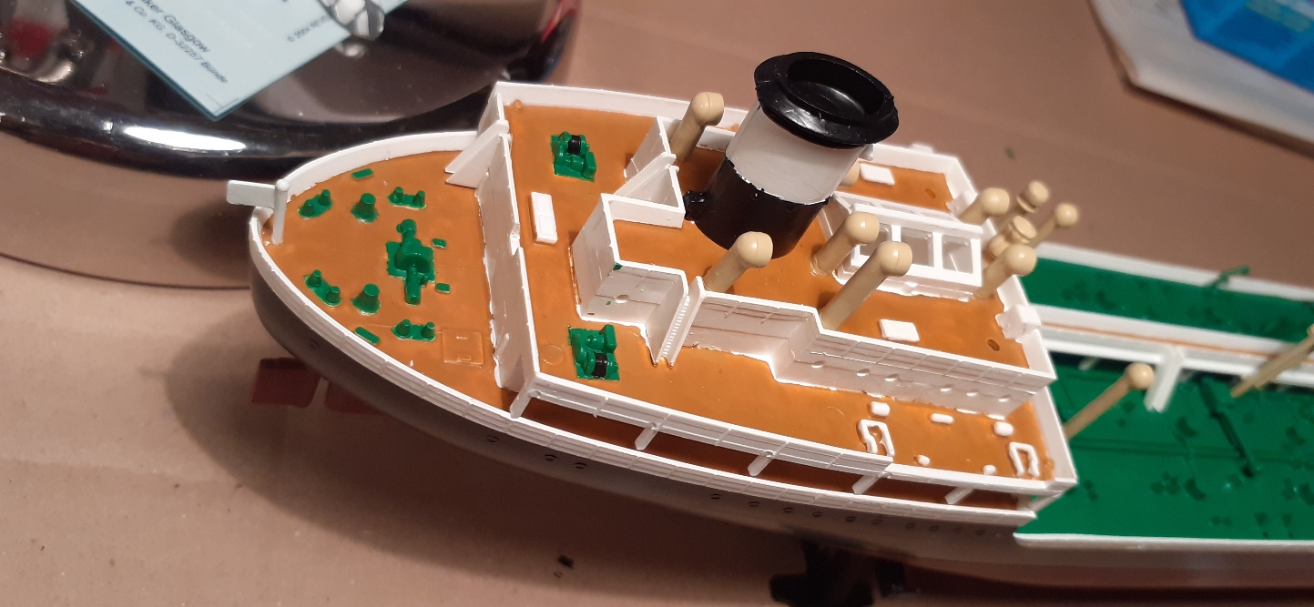

Kleineslicht1
Beiträge: 131
Registriert: Fr 14. Mai 2021, 22:17
Ein Großteil der Schornsteine ist drauf...weitere in Lackierung....auch die Rettungsboote sind am entstehen....

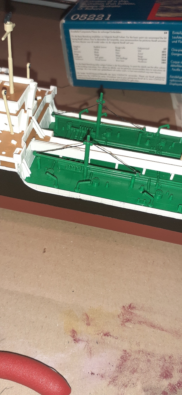

Kleineslicht1
Beiträge: 131
Heute kamen die letzten Schornsteine dazu..sowie weitere Masten....
Die erste takelage wurde zaghaft angefangen...
Noch fehlend die Rettungsboote...

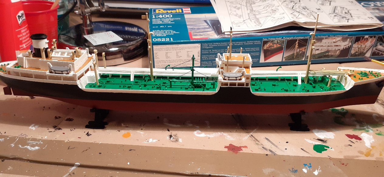

Kleineslicht1
Beiträge: 131

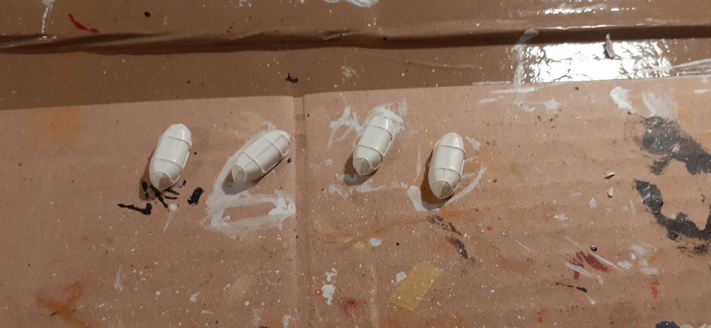

Kleineslicht1
Beiträge: 131
Heute haben es die Rettungsboote geschafft...
Es fehlt noch die takelage...
Das Hauptdeck wird farblich so belassen...denke das kommt der Temperaturbegründung am nächsten...

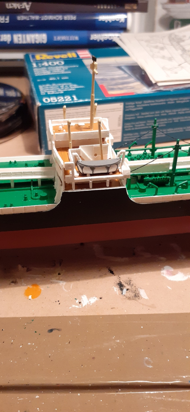

Kleineslicht1
Beiträge: 131
Und die erste takelage ist auch dran....
