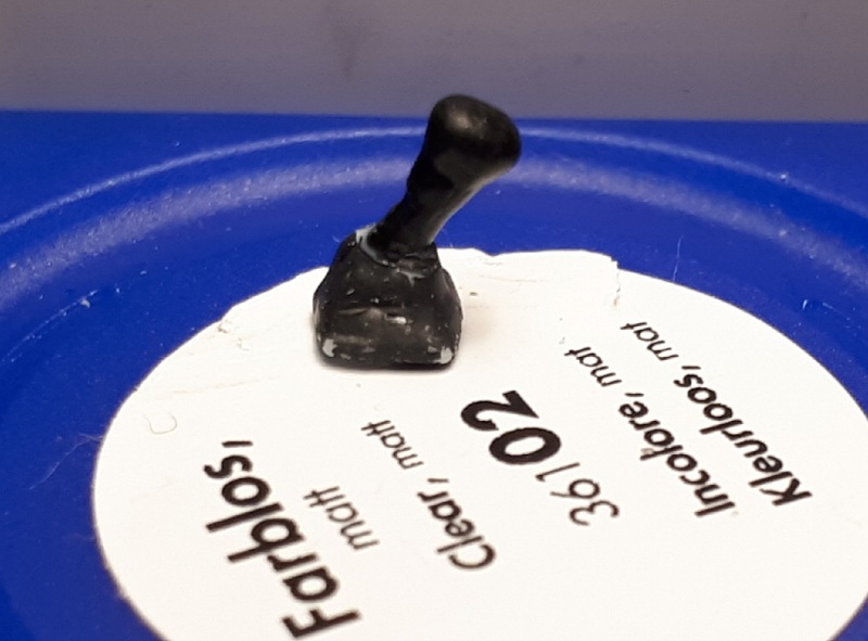

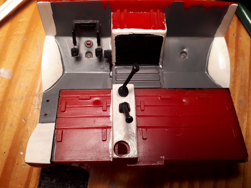

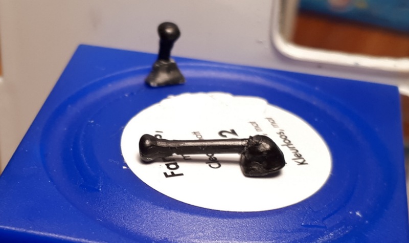

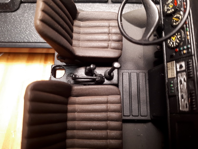

Ein Fehler beim Bausatz ist mir heute aufgefallen...
Im Fahrerhaus sind zu wenige Hebel in der Mitte zwischen den Sitzen.
Der Unimog hat mindestens drei, sonst läuft nichts.
1x für die Schaltung der 8-Gänge
1x für die Fahrtrichtung, Vorwärts oder Rückwärts
1x Feststellbremse
Revell lässt einfach einen weg.
Die Schalthebel ist richtig, H-Schaltung für 4+4 Gänge, (zwei Gruppen, 1.-4. Gang und 5.-8. Gang)
Der Fahrtrichtungswählhebel sitzt beim Beifahrersitz. "Liegt" der Hebel, dann geht's nach hinten. "Steht" der Hebel fast "senkrecht", dann geht's vorwärts.
Die Feststellbremse ist nur ein kurzer Hebel, Nähe beim Fahrersitz, leicht nach hinten versetzt. In die Parkposition geht er leicht nach hinten zu drücken. Zum Lösen muss man den Hebel etwas über die Sperre anheben.
Original Revell
Original Revell
Feststellbremse "Parken"
Fahrtrichtung Vorwärts

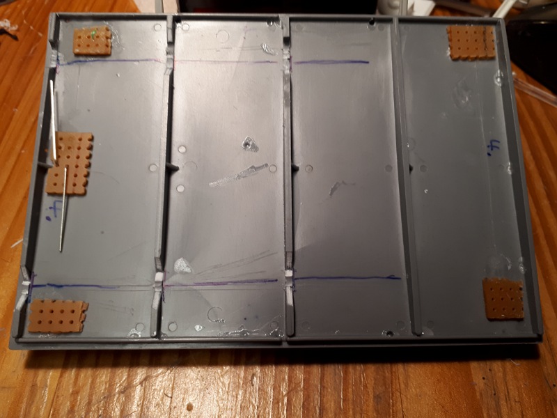

An der Dachunterseite wurden Pertinax-Rasterplatten angeklebt, damit die LEDs für die Positionsleuchten einen Halt und eine Ausrichtung haben.
Unten
Unten
Dummerweise habe ich die Löcher im Dach auf 3mm Standard LED ausgelegt, deshalb muss ich mir noch etwas Gutes einfallen lassen, wie ich den Freiraum fülle.
Mit Raster
Mit Raster
Mit "Linse"
Mit "Linse"

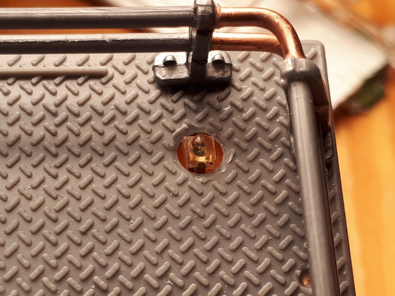

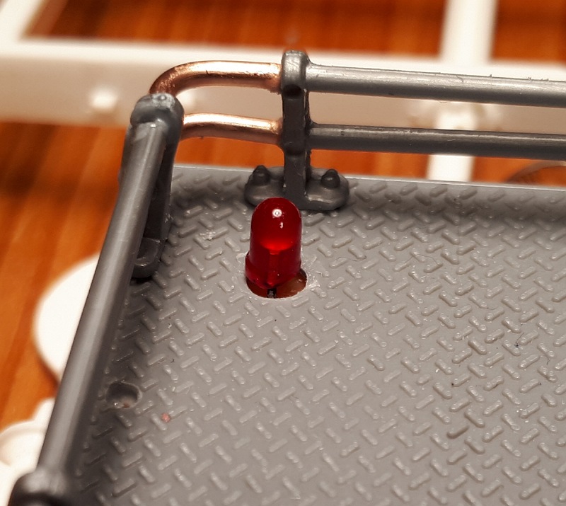

Hier einmal die erste Version der Positionsleuchten:
3mm
3mm
Sockel
Sockel

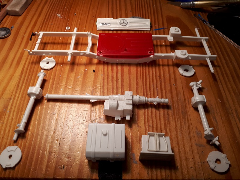

Der Tank, die Vorderachse und der Batteriekasten wurden zusammengeklebt, hier noch ein paar Kleinigkeiten, dann kann zusammengeklebt werden und Farbe drüber.
Gestell
Gestell

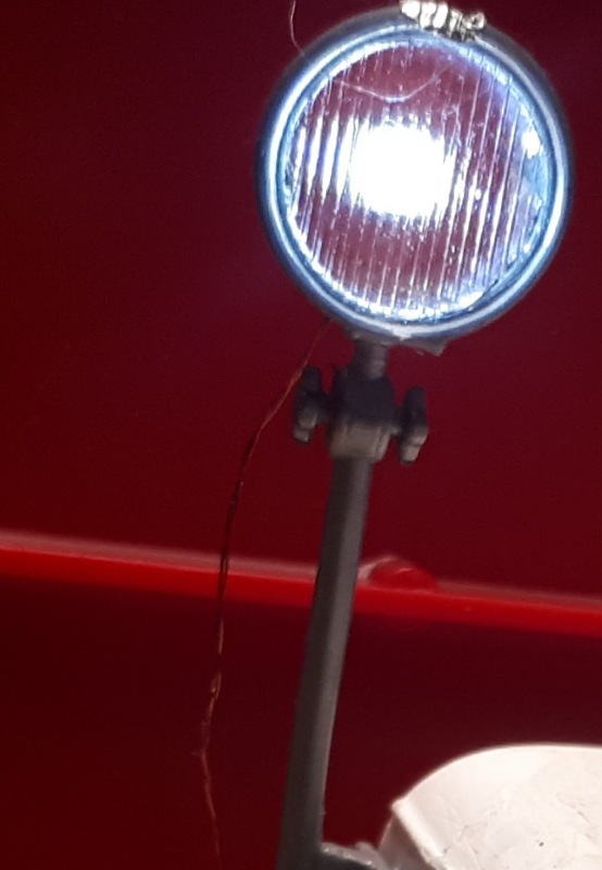

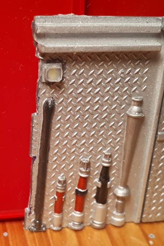

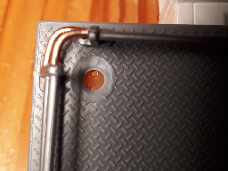

Noch ein bisschen Blingbling...
Eine zweite Geräteraumbeleuchtung wurde nachgerüstet. Bemalung fehlt noch.
Gr
Gr

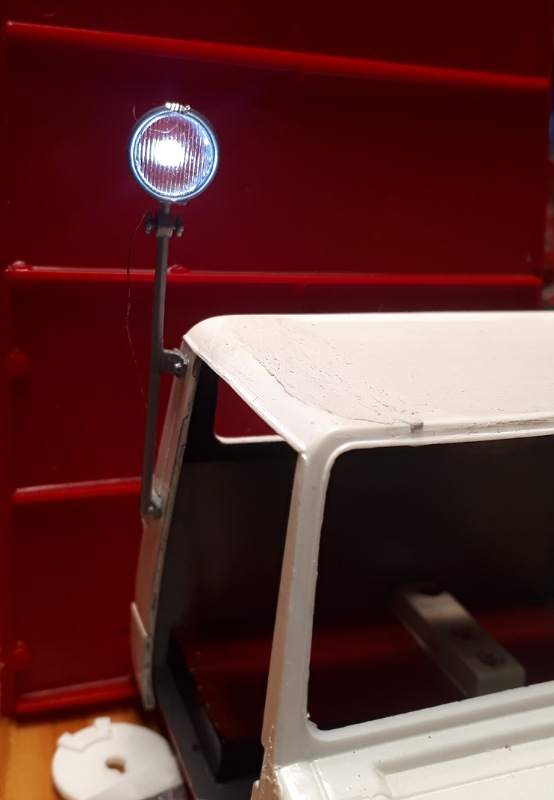

Ich habe dünnen Lack-Draht gefunden mit dem ich wohl klarkomme.
Hier etwas schwer zu erkennen. Zwei Drähte verdrillt.
Draht
Draht
Und hier der Arbeitsscheinwerfer in Action:
Licht
Licht
