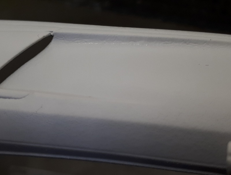

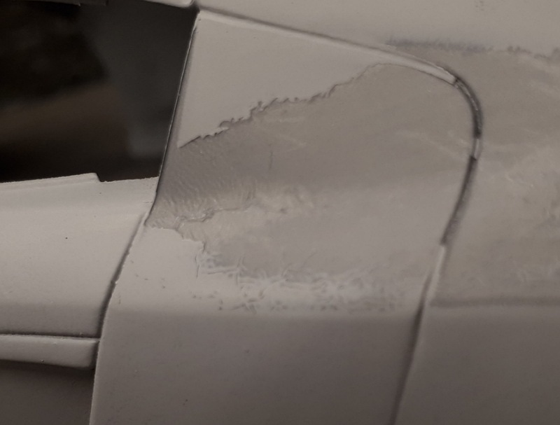

Es scheint sich um eine chemische Reaktion zu handeln.

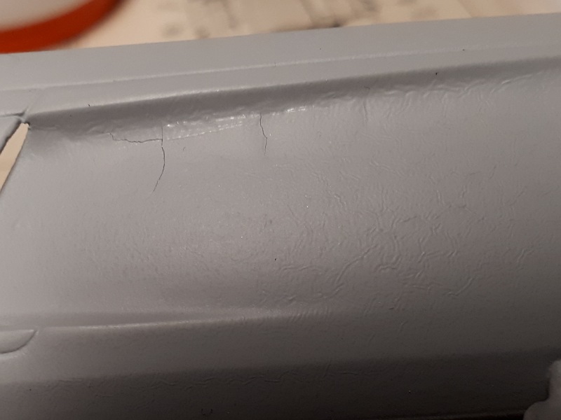

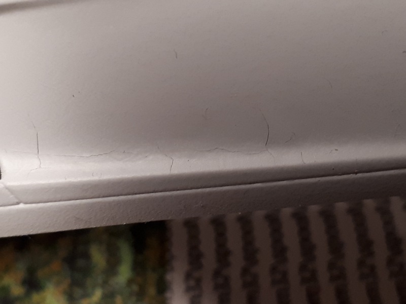

Nach dem Filler haben sich jetzt (wieder) Risse gebildet. An einer Stelle habe ich komplett durchgeschliffen, bis aufs Plastik herunter und da erkennt UND spürt man einen deutlichen Riss.
Außerdem schlägt der Filler jetzt "Blasen"
Im Dosen-Klarlack war wohl irgendwas mit der Suppe nicht in Ordnung. Obwohl mir eigentlich der Porsche den gleichen Mist hätte zeigen müssen...

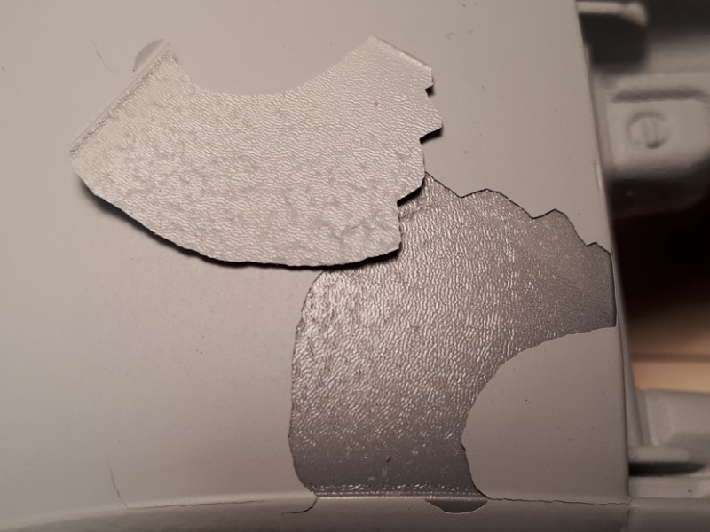

Also, es ist wirklich sonderbar.
Mittlerweile löst sich der Filler fast überall. Mit etwas Mühe, könnte ich wahrscheinlich den ganzen Filler als "trockene Haut" abziehen.
Es scheint fast so, als ob die Karosserie "schrumpft"... In Vertiefungen löst/hebt sich der Lack sehr leicht ab. Gewaschen und trocken war die Karosserie vor dem Filler.

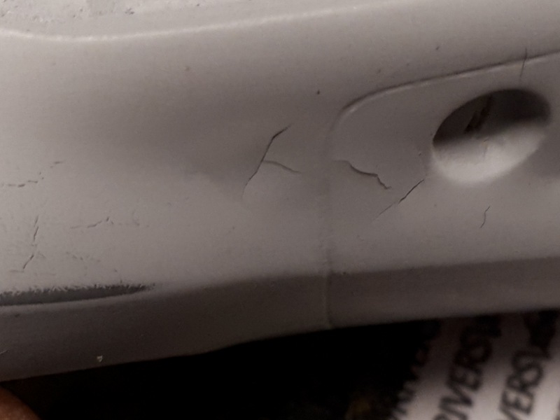

Mich würde wirklich interessieren, was hier gerade abläuft...
Die Karosserie liegt ja jetzt schon ein paar Wochen "gefillert" und UNBEWEGT herum, aber da ist eine Art "Leben" drin...

Unfassbar! Es scheint, als ob die Karosserie einfach irgendwie ausdünstet.
Die Haftung ist eine Sache - die Risse und Ablösungen zeigen das ja. Aber das der Kunststoff darunter so schrumpelig wird, ist für mich imemr unbegreiflich, woher das kommt.

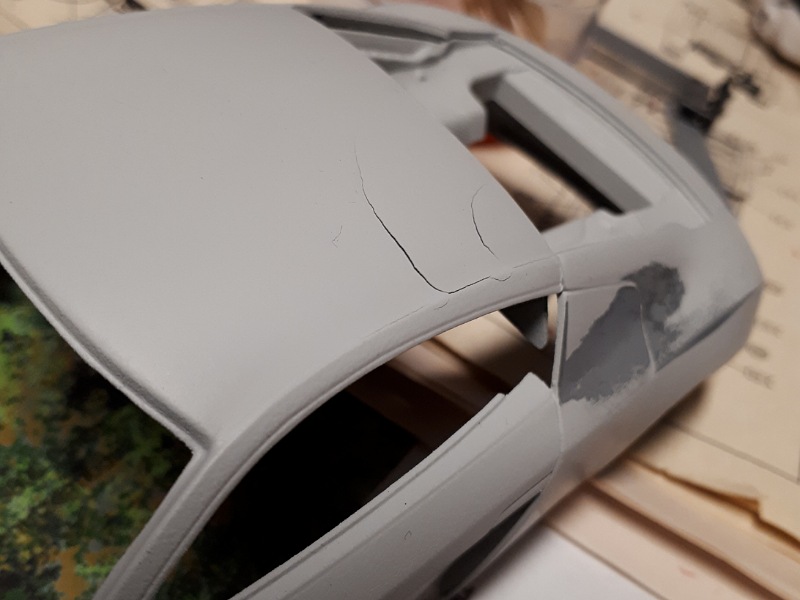

Das was mir aufgefallen ist, ist, dass die Fillerstücke (wie das große vom Dach) extrem elektrostatisch aufgeladen sind. Egal, ob am Cutter-Messer oder an den Fingern, du bekommst die Stücke fast nicht ab. Die "saugen" sich überall ran, sogar an meine Papierunterlage.
Mit etwas Geschick könnte man bestimmt eine "Lack-Teilchen-Kette" erschaffen, wenn man den Finger langsam aus den Lackabfällen hoch hebt.
Das habe ich so auch noch nie erlebt.
Jetzt ist er wieder auf Tauchfahrt, der wird dann lederbraun #84 genebelt. Ein Lederbezogener R8, andere vergolden sie, ich stecke ihn in "Lack& Leder"

Ah. So werden Lederdach Strukturen gemacht.
Ich könnte mir vorstellen es dünstet Lösungsmittel aus der Farbe raus, die wiederum etwas aus dem Plastik löst. Warscheinlich ist die Farbe nicht für PS geeignet.

Bisschen aufwendig, aber schön
Ich wiederhole mich zwar, aber der Porsche ist mit der selben Farbe und dem selben Klarlack gemacht, aber nur der Audi "reagiert" darauf. Daher glaube ich, dass etwas anderes passiert sein müsste...HansW hat geschrieben: Do 6. Mai 2021, 07:17Ich könnte mir vorstellen es dünstet Lösungsmittel aus der Farbe raus, die wiederum etwas aus dem Plastik löst. Warscheinlich ist die Farbe nicht für PS geeignet.
Die Farbe am Audi war ja bis zum Klarlack "friedlich".

Dann kann es ja nur am Plastik liegen. Plastik ist ja auch nicht immer Plastik. Da wird es ja auch mal die eine oder andere Charge geben die nicht so ganz der Norm entspricht. Die Farbe wird ja richtig aufgerüttelt bzw. gerührt sein.. Ich wiederhole mich zwar, aber der Porsche ist mit der selben Farbe und dem selben Klarlack gemacht, aber nur der Audi "reagiert" darauf. Daher glaube ich, dass etwas anderes passiert sein müsste...

Den ersten Unterschied, denn man sehen kann: der R8 hat quasi einen metallicfarbenen Kunststoff, der Porsche war nur weißer Kunststoff, oder? Ob da der Unterschied liegt? Hattest Du schon einen Bausatz, der auch so einen metallicfarbenen Kunststoff hatte? Wenn ja: hattest Du auch Probleme mit dem Lackaufbau?
Du hattest den "Y-Edition" gebaut. Wie war das bei dem?

Der Porsche war rotes Plastik, recht sprödes Material.
Der Audi ist der einzige bisher mit dem silbernen Plastik, außer kleine Fliegermodelle(nicht von Revell, denke ich).
Was den Lack angeht, hatte ich beim "Y-Edition" keinerlei "Unregelmäßigkeiten".
Das einzige was mir auffiel war, dass sich das Plastik etwas gegen das Schleifen gewehrt hat.
Irgendwie hat es sich "faserig" aufgeraut. Es gab keinen "Staub" und keine gleichmäßig stumpfe Oberfläche, weder naß noch trocken geschliffen(1000er Körnung).
Ich werde jetzt eine andere Karosserie zurecht machen und dann in "Z8W" Teak-Braun Pearl lackieren.
