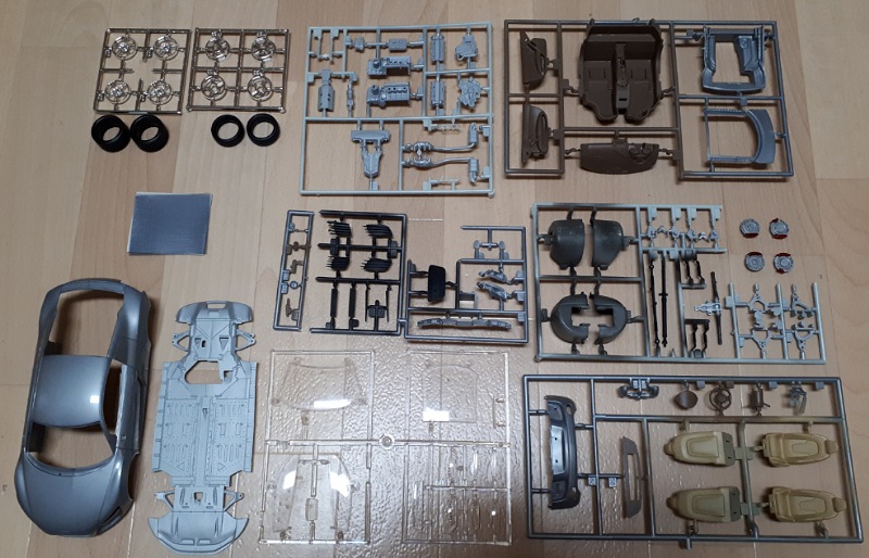

Eine ausführliche Vorstellung spare ich mir, wer genaueres zum Auto wissen will, kann die erste Seite des Plans studieren. Ich beginne mit den Bausatzinhalt, den ich schon lackiert habe. Dadurch erkennt man schon einige "unsaubere" Stellen. Wobei dieser R8-Bausatz, viel besser ist, als der, den ich zuvor gebaut habe (Fischhäute ohne Ende).
Karton
Karton
Plan Decals
Plan Decals
Infos
Infos

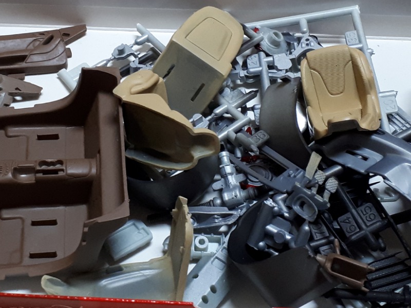

Spritzlinge
Spritzlinge
Sitz 1
Sitz 1
Sitz 2
Sitz 2
Sitz 3
Sitz 3

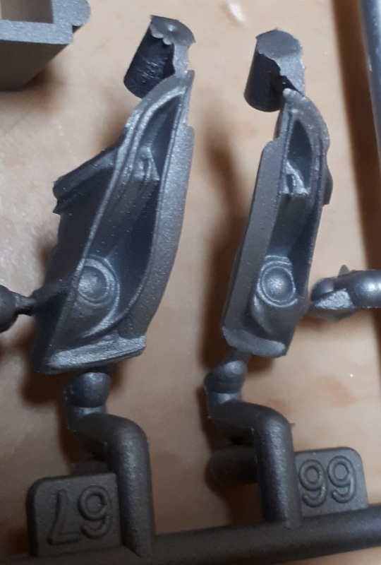

Man kann an den Sitzen die "verwaschenen" Details sehen(Sitzverstellung etc.). Letztlich eigentlich völlig egal, weil man das beim fertigen Modell gar nicht mehr zusehen bekommt. Auch die Details in den Rückleuchten und Scheinwerfer sind solala...

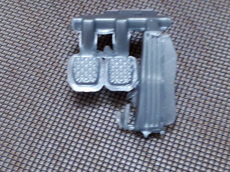

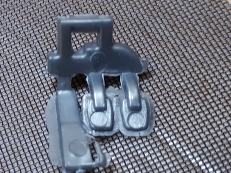

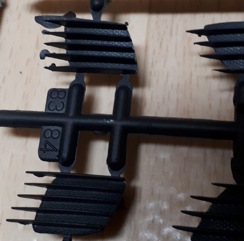

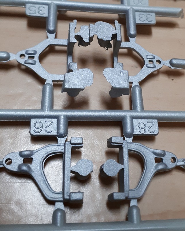

Hier ein paar unschöne Fischhäute und Angussstellen:
S
S
D
D
G
G
F
F
H
H

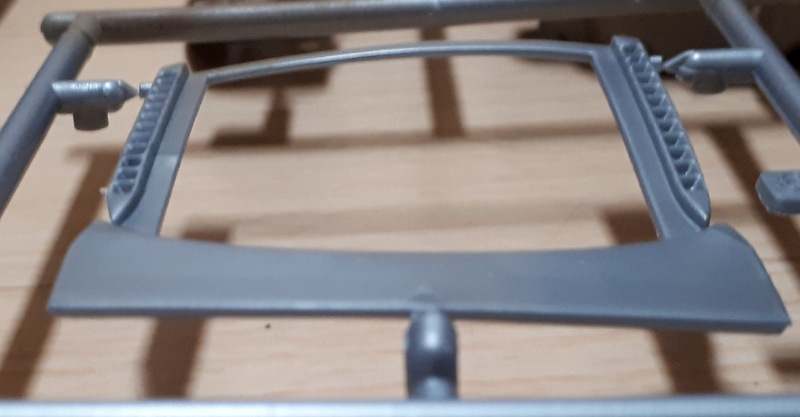

Gar nicht schön, weil sehr filigran, der verzogene Motorhauben-Rahmen:
Motorhaube
Motorhaube

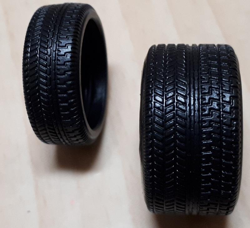

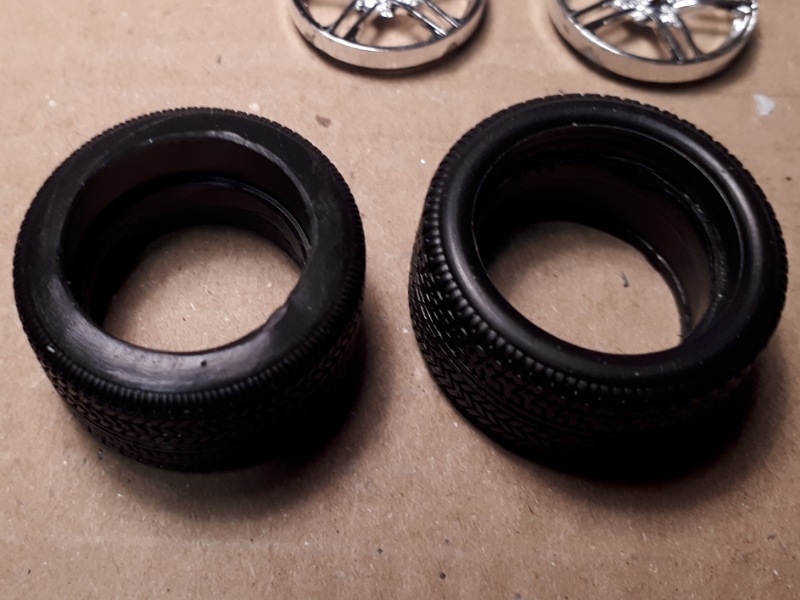

Sehr schön finde ich die Reifen mit hübschem Profil:
Reifen
Reifen

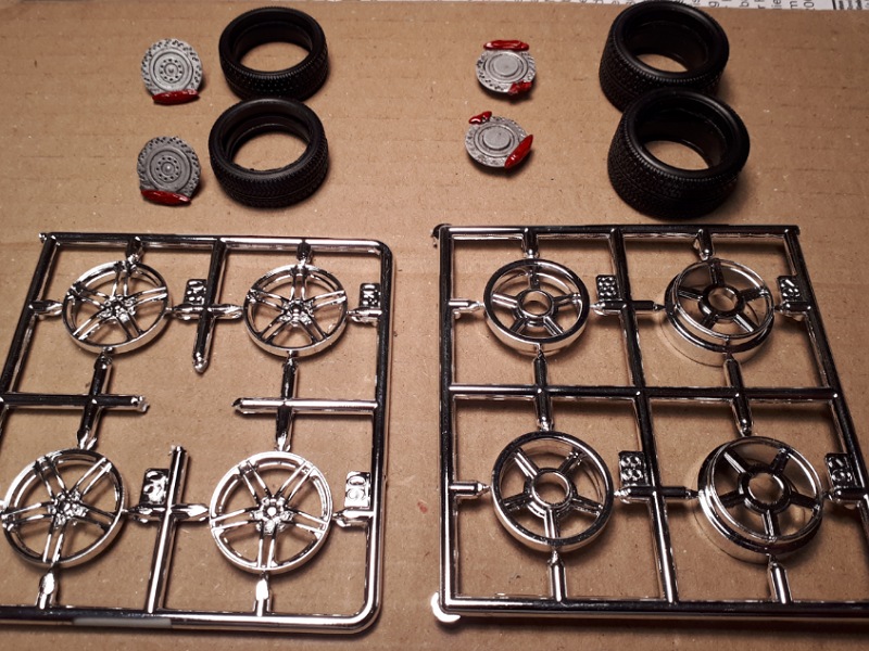

Sehr gut finde ich die "Codierung" der Randaufnahmen, dadurch kann man (eigentlich) keine falsche Bremsscheibe (kein falsches Rad) montieren und die Bremssättel passen.
Achse
Achse

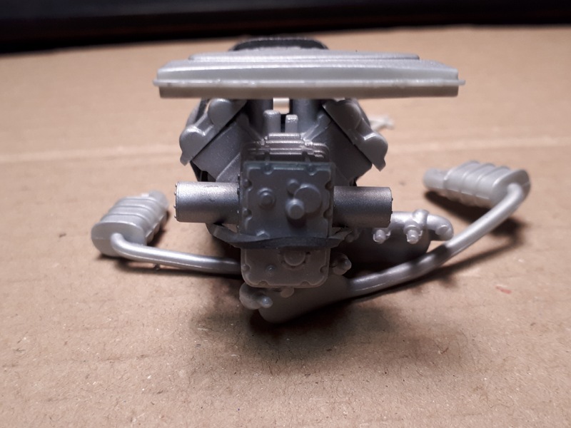

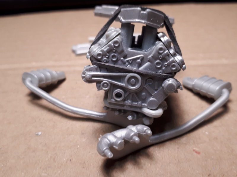

Motor:
Aller Bausatz Anfang ist der Motor.

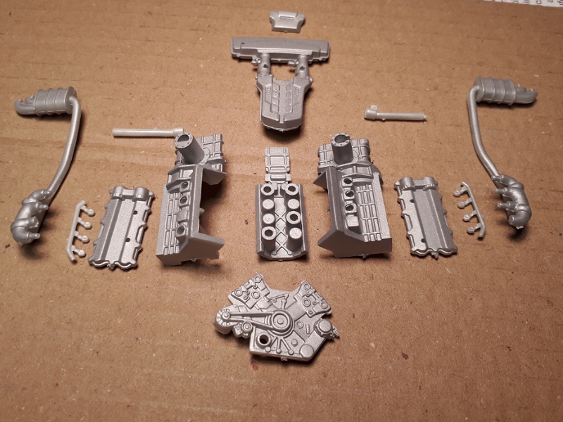

Bei diesem Motor sieht man später nur noch die Draufsicht, daher spare ich mir die Säuberung, die über die normale Passgenauigkeit hinaus geht. Die Teile sind gut gefertigt und passen recht gut zusammen. Das Aufkanten der Ventildeckel lässt sich nicht vermeiden, da die Deckel gegen die 8 Bötte stoßen und weil man das nie mehr sieht, stört es mich auch nicht 😉
Motor Teile
Motor Teile
Ma
Ma
Mb
Mb
Jetzt erst einmal Trocknen lassen und danach bisschen Farbe...

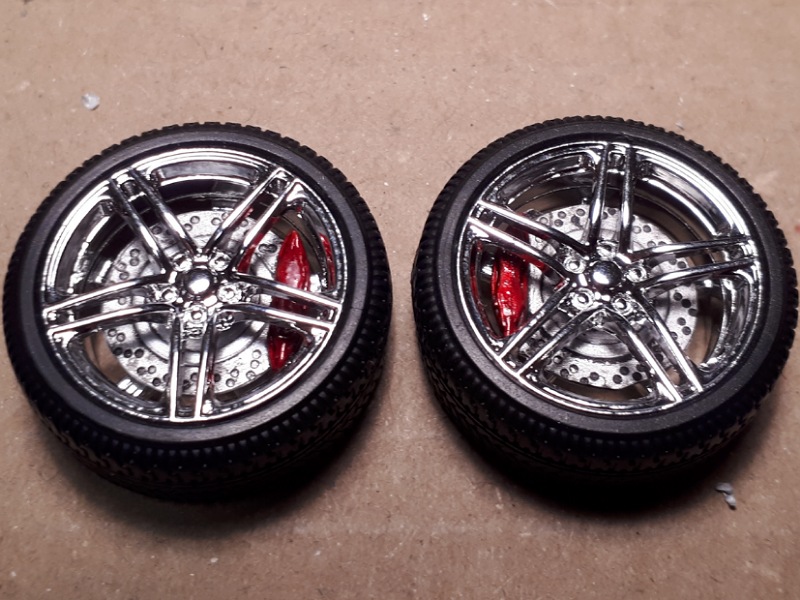

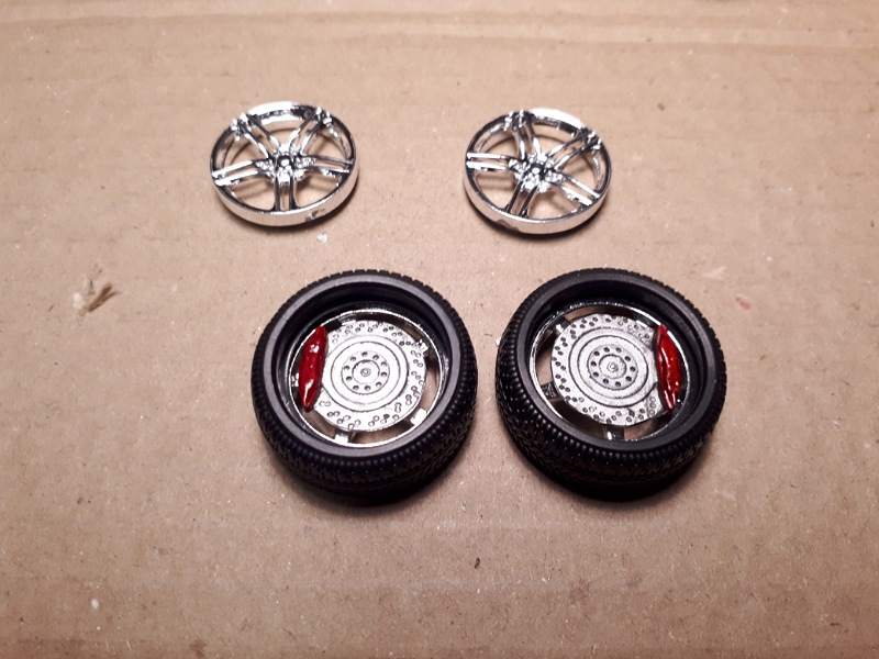

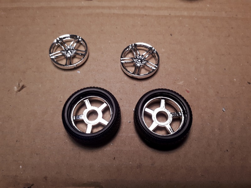

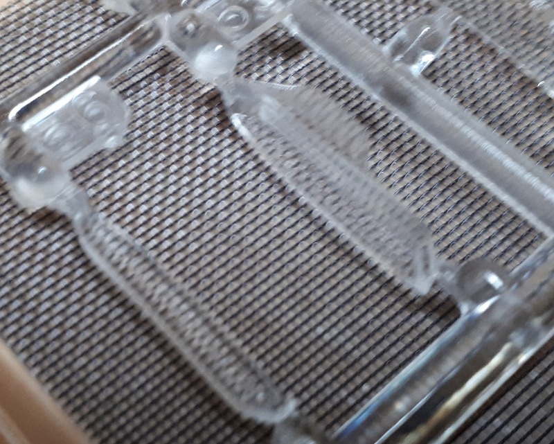

Felgen bzw. Räder:
Bei den Rädern habe ich nichts geklebt, weil die Felgen in den Gummis nur "Press" reingehen.
Gießast
Gießast
Innen
Innen
Scheiben
Scheiben
Fertig
Fertig
Die Reifen haben eine Innenseite und eine Außenseite:
Gummis
Gummis

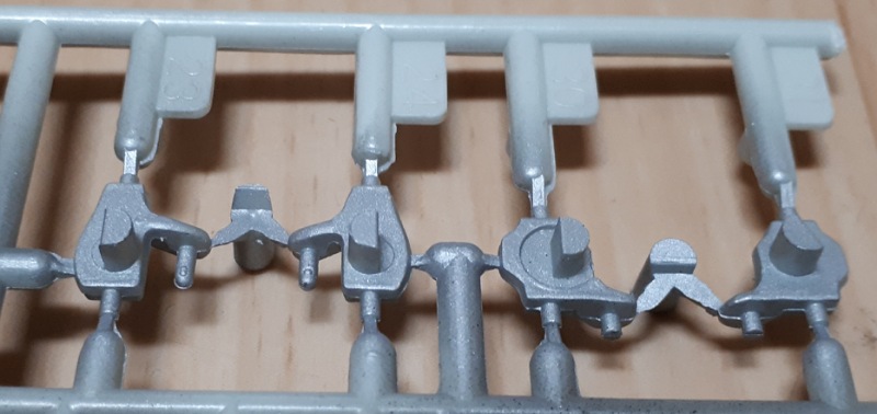

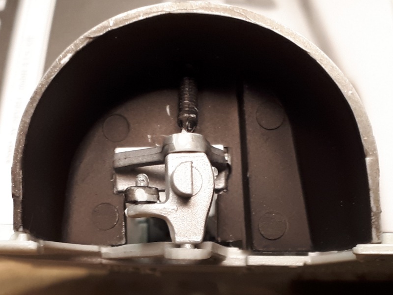

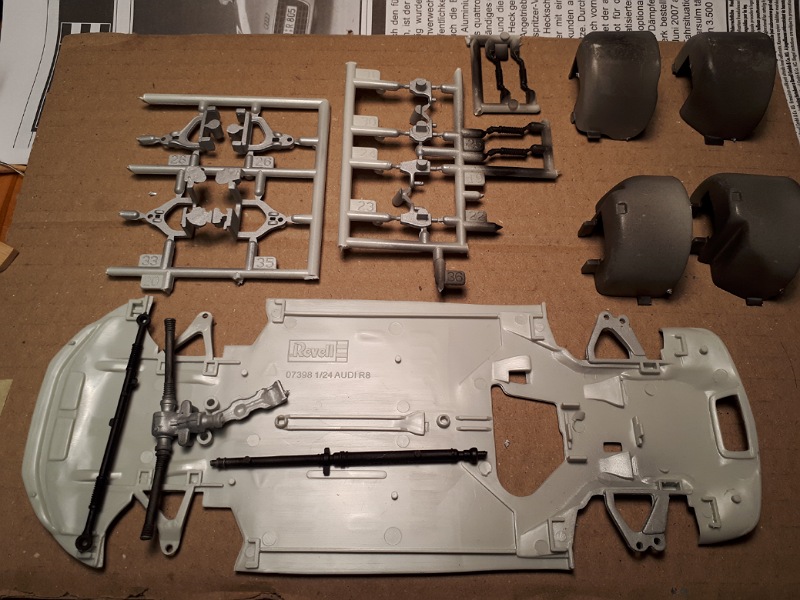

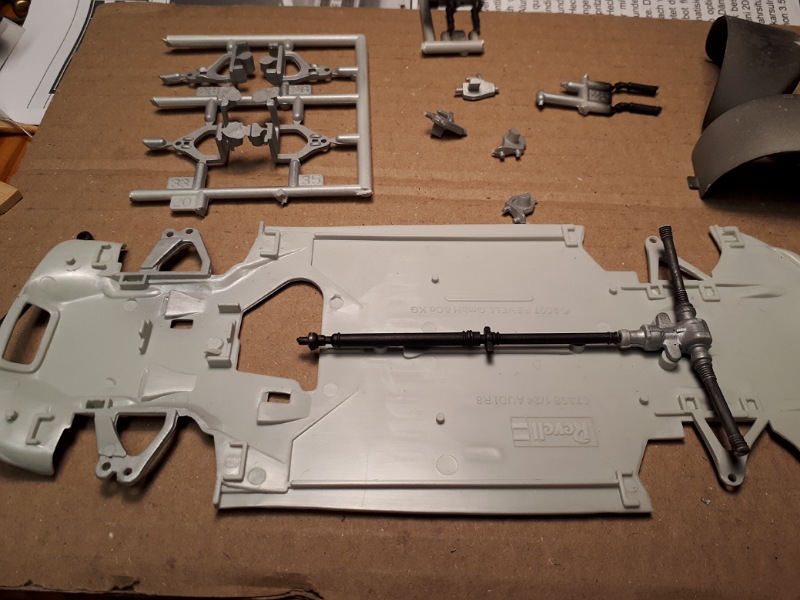

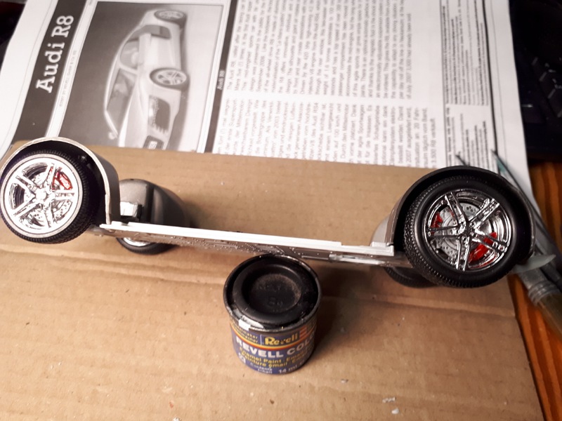

Fahrwerk/Bodenplatte/Lenkung:
Hier einfach alles nach Plan...
Nachdem das Fahrwerk fertig war, habe ich die Felgen aufgesteckt... Dann traf mich fast der Schlag... Die Bremssättel passen nur auf der Beifahrerseite, aber nicht auf der Fahrerseite. Was da bei Revell schief lief, keine Ahnung...
Teile
Teile
Antrieb VA
Antrieb VA
Radhaus VA
Radhaus VA
Aufhängung HA
Aufhängung HA
Lenkung
Lenkung
Falsche Sattelposition Fahrerseite
Beifahrerseite
Beifahrerseite

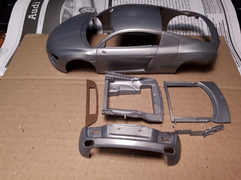

Karosserie:
Hier kann man alles zusammensetzen.
Logischerweise ganz grob die Fischhäute entfernen, dann kommen die Rückleuchten ins Heck. Anschließend wird die Stoßstange angeklebt. Die Motorverkleidung und die Rückwand können vormontiert werden und dann in die Karosserie eingeklebt werden.

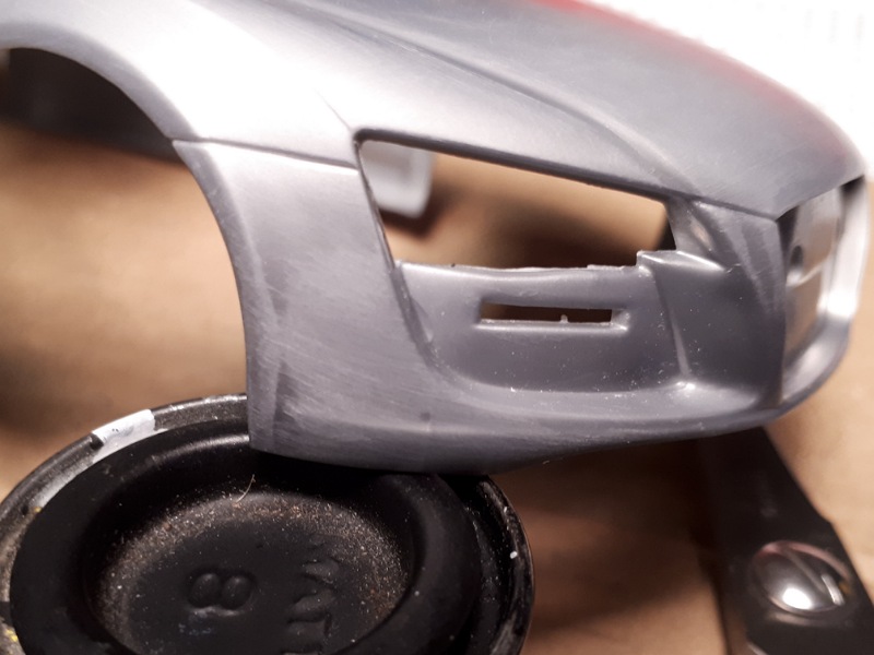

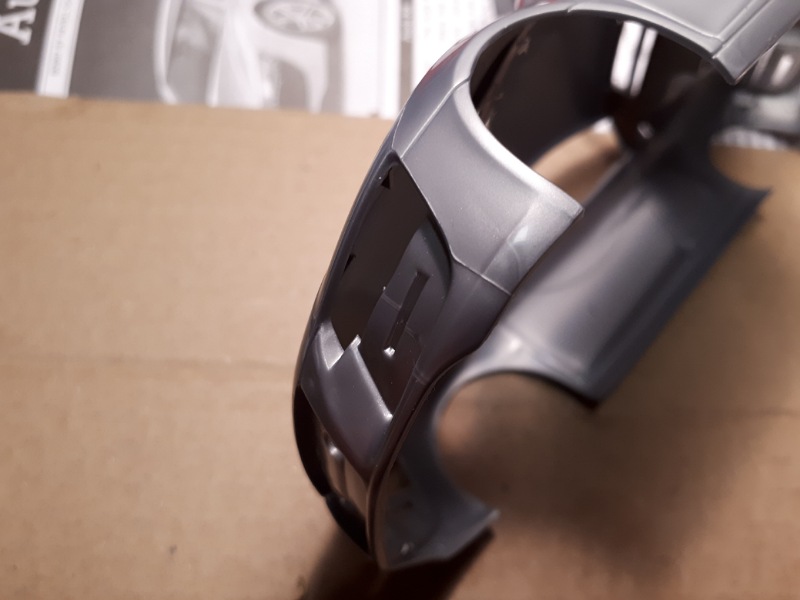

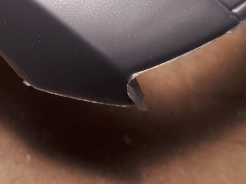

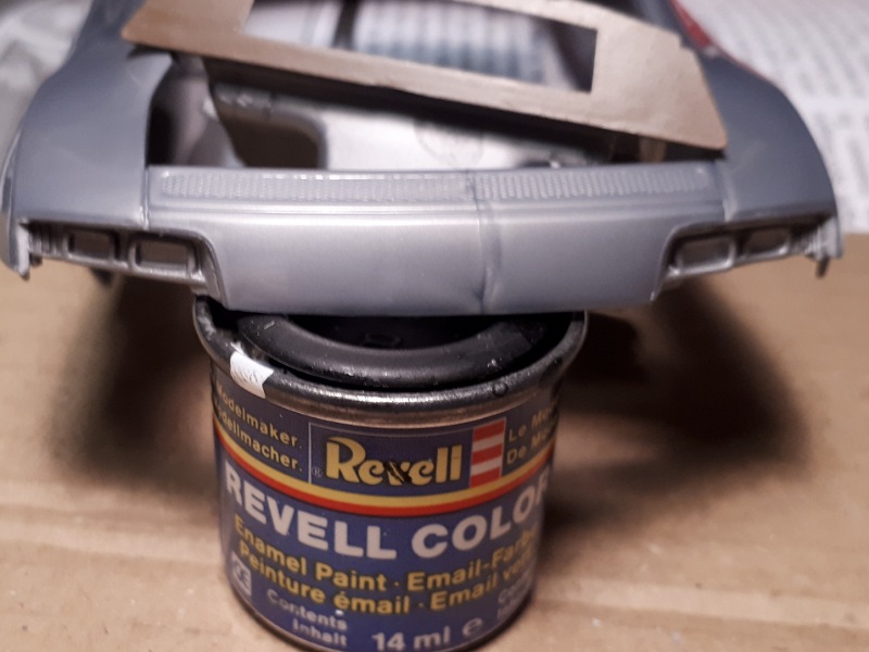

Ein paar Stellen sind zu beachten: die vorderen Kotflügel haben scharfe Kanten, die muss man "beischleifen". Die "Motorhaube" hat bei den Audi-Ringen deine unschöne Sinkstelle. Die lasse ich so, weil ich dazu kein Geschick habe. Letztlich geht die Sinkstelle auch durch die vier Ringe, das packe ich nicht... Daher lebe ich lieber mit der Kante.
Ich montiere die Karosserie gern komplett, damit beim Lackieren keine Farbtonunterschiede entstehen, wie es mir fast jedesmal passiert, wenn ich Teile separat lackiere.
Heck
Heck
Sinkstelle
Sinkstelle
Kotflügel
Kotflügel

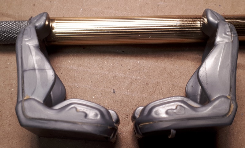

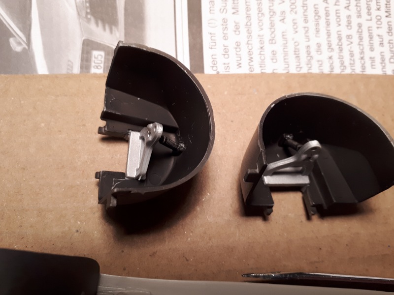

Innenleben:

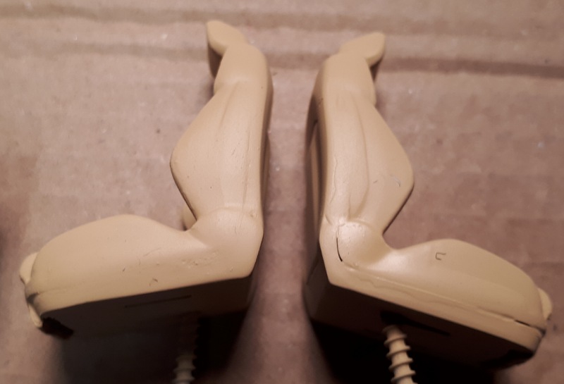

Erst einmal geht's an die "Stühle"...

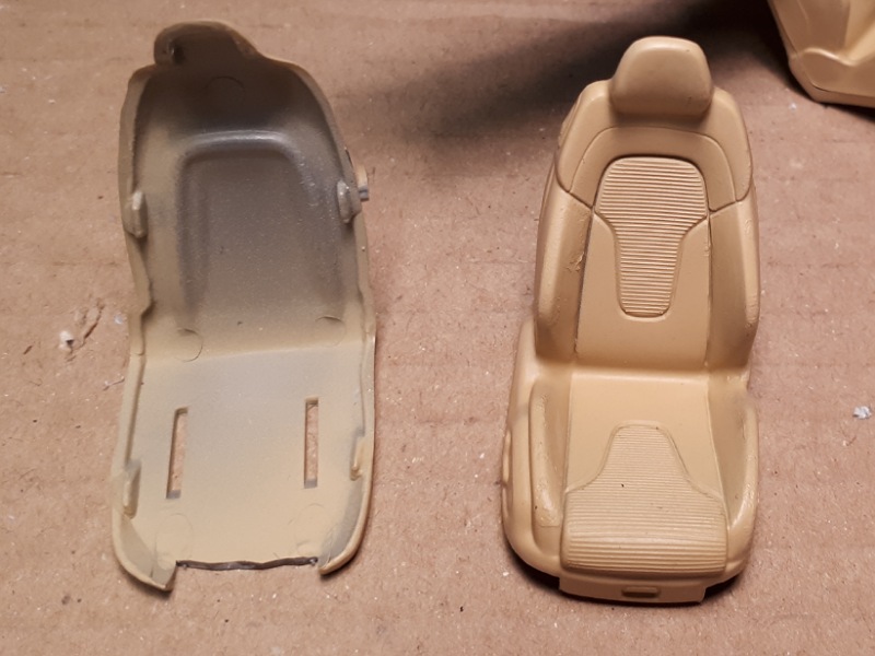

Hier passt nichts, man bekommt keine Deckung.
Kanten etc. stimmen nicht überein, zumindestens nicht alle gemeinsam. Aber wie Eingangs erwähnt, sieht man das nie mehr...

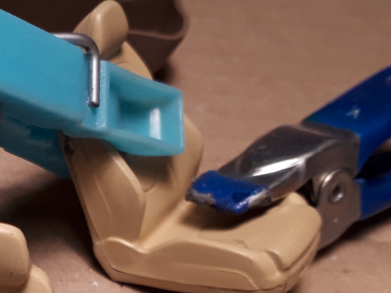

Daher werden die Stuhlhälften einfach zusammen getackert und die Klebenaht überpinselt... Das sehe ich hier einmal "sportlich"
Teile
Teile
Klammern
Klammern
Erstmal nur geklebt
Erstmal nur geklebt
Sitzprobe
Sitzprobe

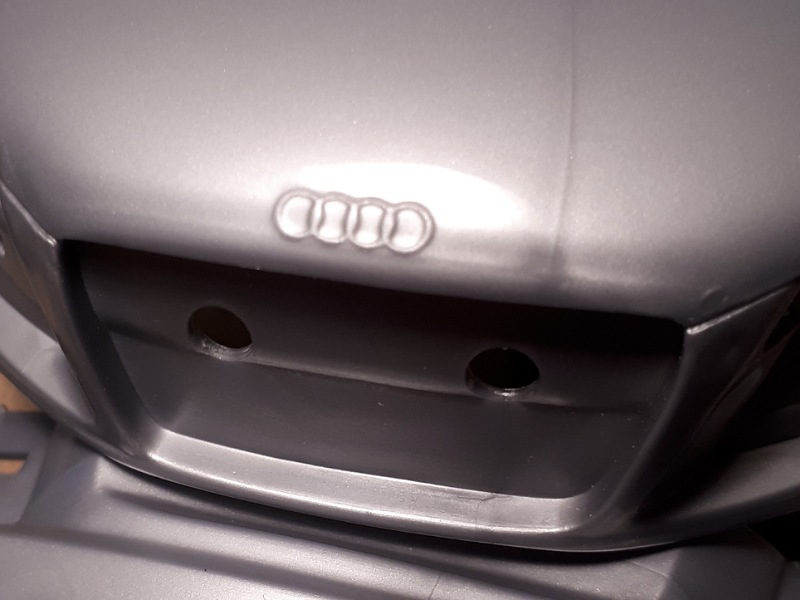

Ich sehe bei den Decals die Audiringe, also kannst Du doch entspannt an der Nase beischleifen. Du hast am Ende doch dann "nur" keine erhabenen Ringe drauf. Die unsaubere Kante würde mich mehr stören als platte Audiringe.
Bei den Sitzen … Genau solche Schnittpunkte vermeide ich, wenn ich die Hälften vor dem Lackieren zusammenklebe. Weiter kann ich dann die Spalte mit Klebstoff bissi mehr auffüllen, schleife diese Klebenähte anschließend noch eben, bevor lackiert wird. Oftmals nehme ich sogar meine Schlüsselfeilen, um eine glatte Fläche zu bekommen. Ich teste das nie, was man nachher sieht oder nicht. Denn wenn man es später doch sieht, ärgert man sich und sieht die imperfekte Stelle jedes mal.

Die Sitze sind "Müll". Ich habe schon einen R8 gebaut, daher weiß ich, dass man kein schönes Ergebnis bekommt. Lackiert habe ich (die Sitze) hauptsächliche, damit man solche Stellen besser zeigen kann, als wenn es das natur-silbergraue Plastik wäre.
Wenn ich den ersten R8 ganz fertig habe 😎, kann ich zeigen, was bei den Sitzen herauskommt😉
Lass dich überraschen🤣🤣🤣

Die Nase werde ich mal schleifen...

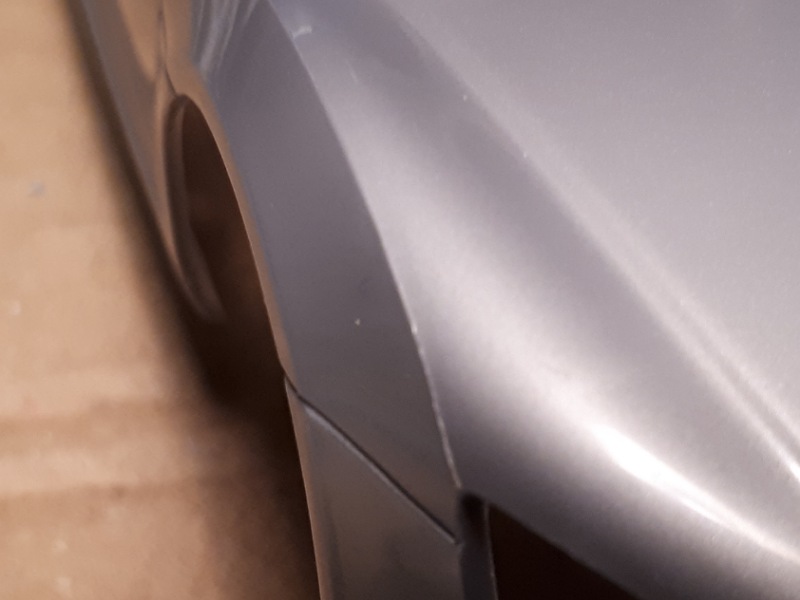

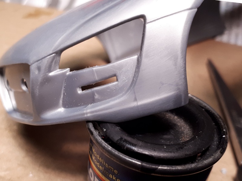

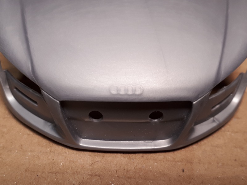

Karosserie:
Heute wurde geschliffen, nass, mit 1000er Papier.
Auch wenn man die Ringe sieht, sind sie nicht mehr da. Das liegt wohl am silbergrauen Kunststoff.
Vorher Haube
Vorher Haube
Nachher Haube
Nachher Haube
Vorher rechts
Vorher rechts
Vorher links
Vorher links
Nachher Rechts
Nachher Rechts
Nachher links
Nachher links

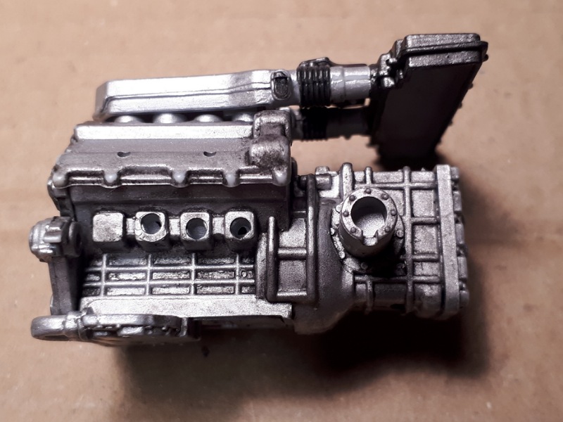

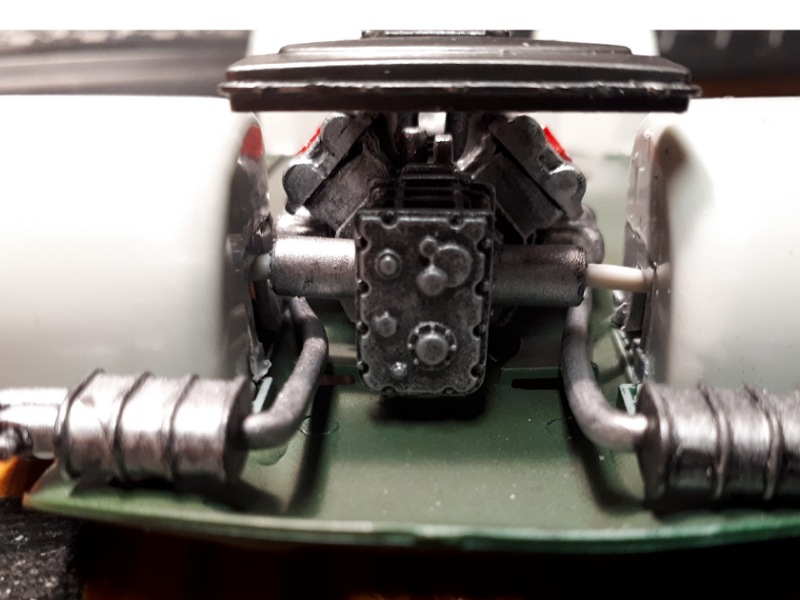

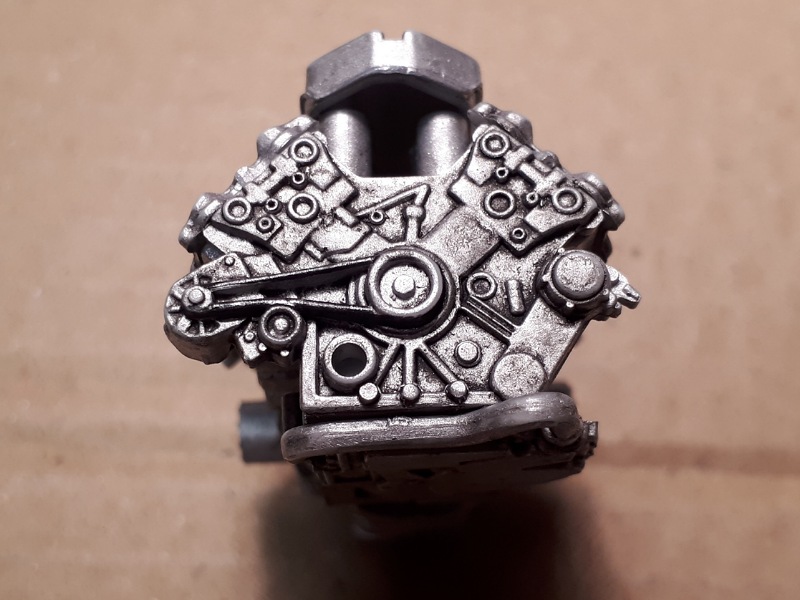

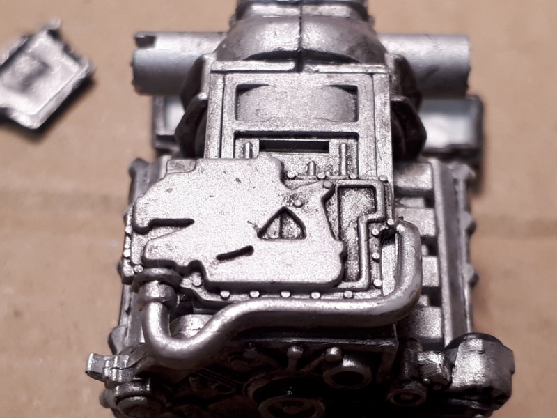

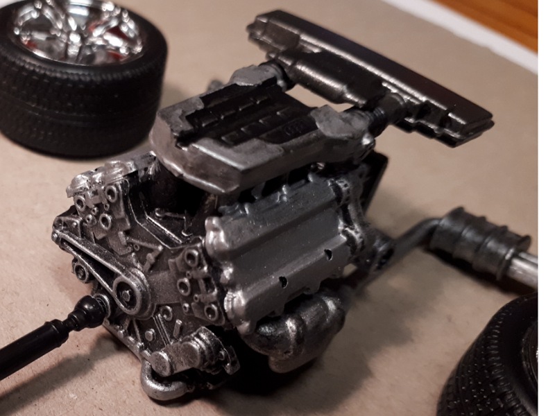

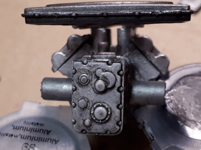

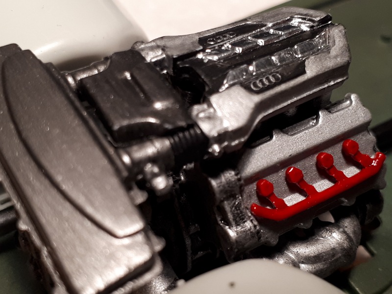

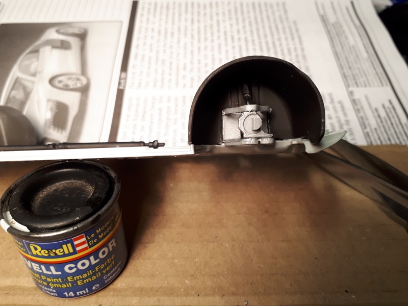

Motor:

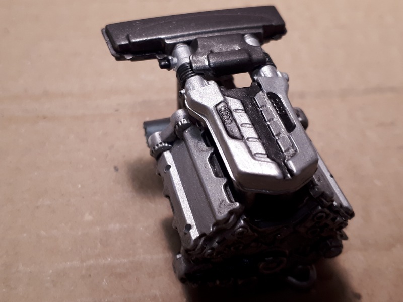

Am Motor wurde silber (#99 Aluminium) ausgebessert und ein schwarzes "wash" (#8 schwarz matt, enamel) versucht. Der Luftfilterkasten wurde mit einem silber/schwarz (#99+#302) Gemisch gepinselt.
M1
M1
M2
M2
M3
M3
M4
M4
M5
M5
Ich habe bei diesem Motor als Grundfarbe Silber genommen und mit schwarz gewasht.
Beim anderen Motor habe ich schwarz #302 als Grundfarbe und mit silber #99 trockengebürstet.
Schwarzer Motor
Schwarzer Motor
Silberner Motor
Silberner Motor

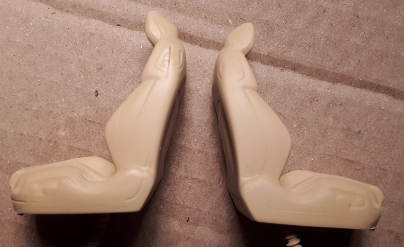

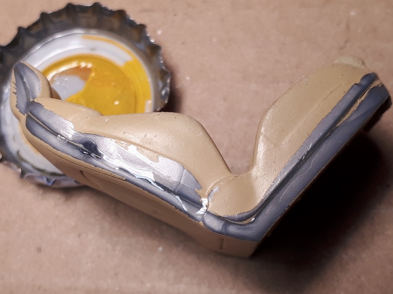

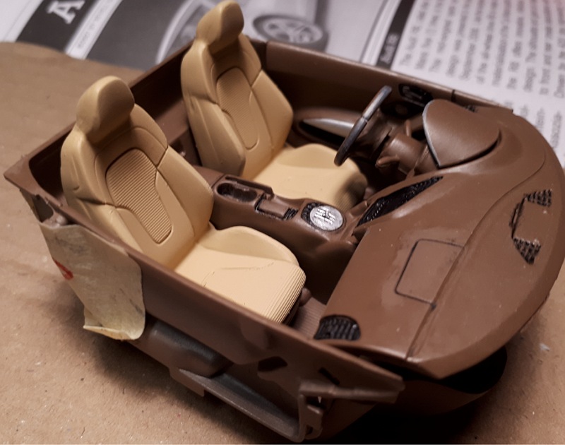

Innen:
Die Sitze:
Die Stühle wurden nachgeschliffen und nochmal nachgeklebt(als Füllmaterial).
S1
S1
S2
S2
S3
S3

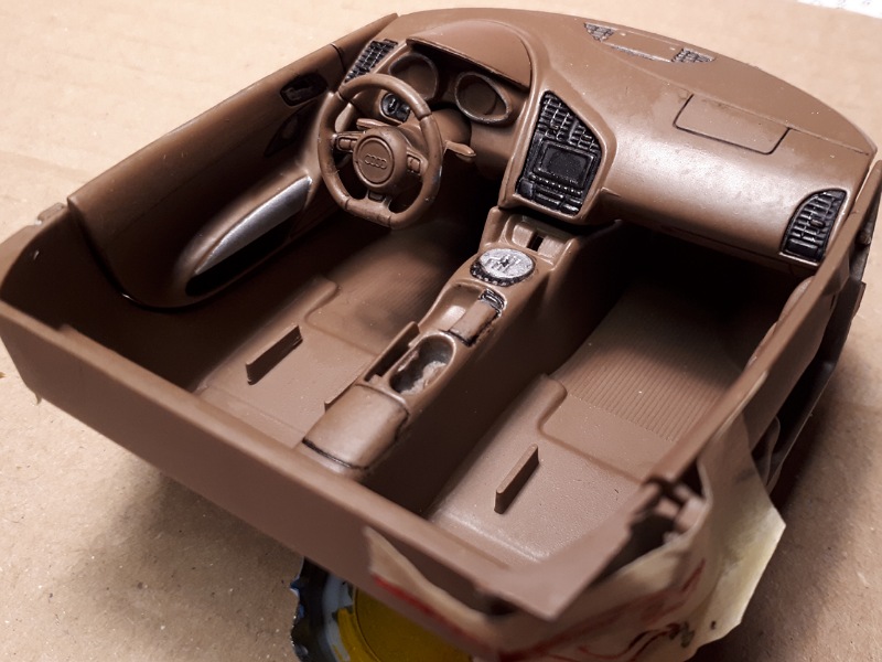

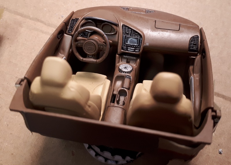

Die Sitzgruppe:
Türverkleidungen, Armaturenbrett und "Wanne" wurden grob etwas detailiert.
innen rechts
innen rechts
innen links
innen links

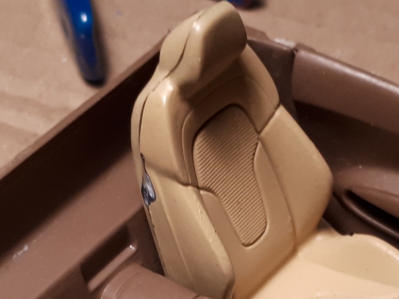

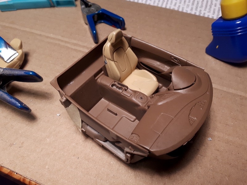

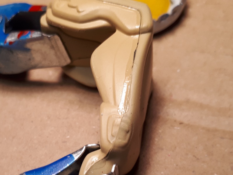

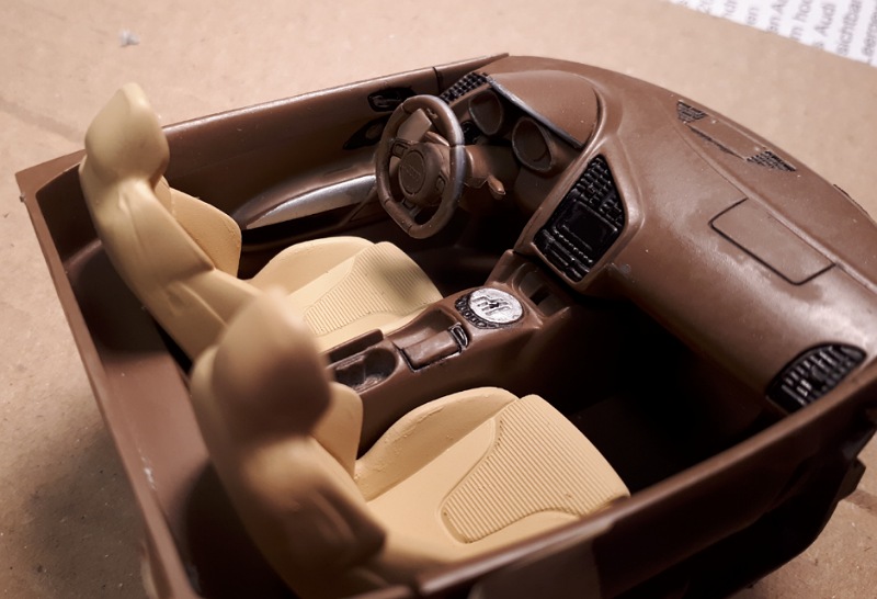

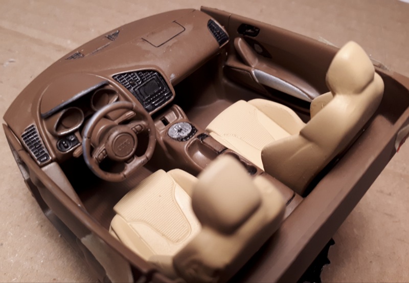

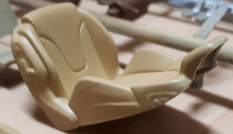

Sooo....

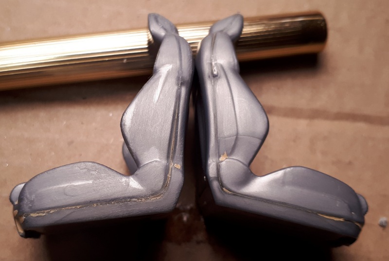

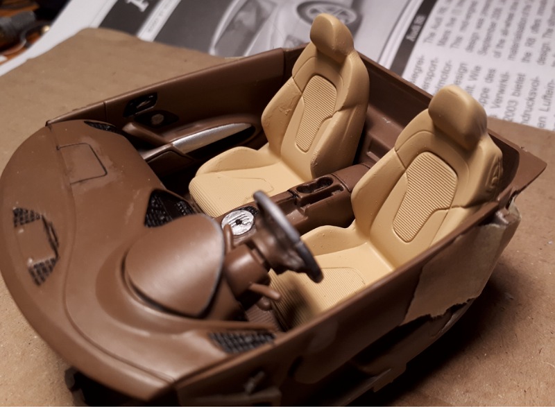

Innen:
Heute wurden die Sitze noch nachgearbeitet.
Die Naht erst mit dem Messer abgeschabt, dann mit 1000er Papier nass geschliffen und entlackt.
S1
S1
S2
S2
Danach mit meiner Mischung aus beige#314 mit ocker#88 angesprüht:
S3
S3
S4
S4
Kleine Fehler/Spalten sind noch zusehen.
Der silbergraue Kunststoff täuscht sehr, beim Bild "S2", ist links der Anschein, dass es eine tiefe Mulde wäre(dunkel), dabei ist es aber fast komplett glatt, siehe Bild "S3".

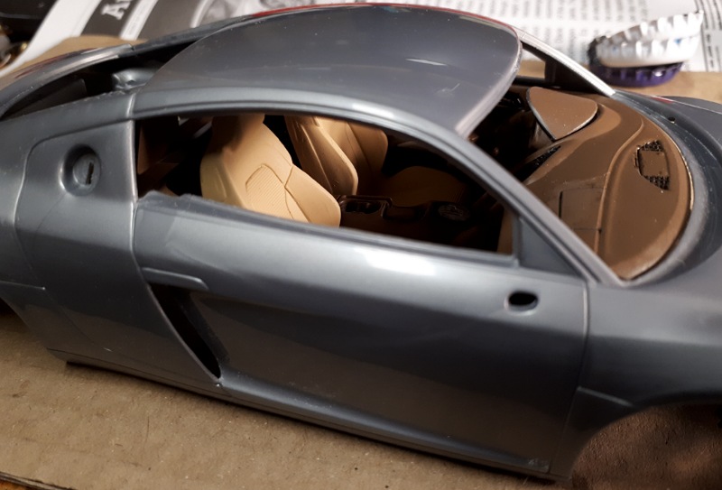

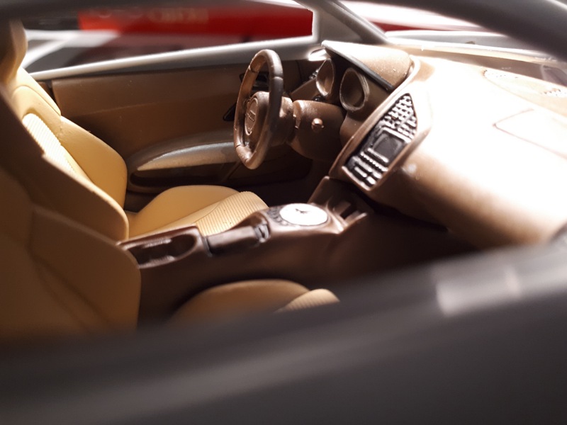

Im Anschluss eine "Sitzprobe" und noch ein paar Ausbesserungen der Armaturen etc. (Grate entfernt)
Links
Links
Mitte
Mitte
Rechts
Rechts
Front 1
Front 1
Front 2
Front 2

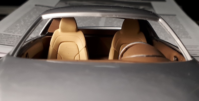

Vorne
Vorne
Seitlich
Seitlich
Durchs offene Fenster
