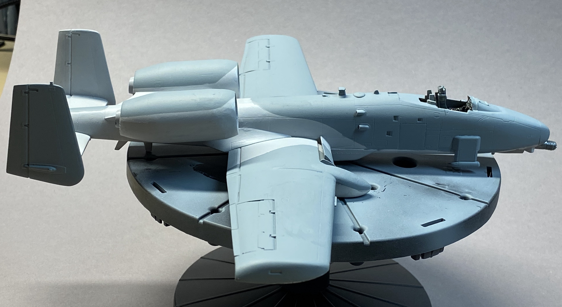

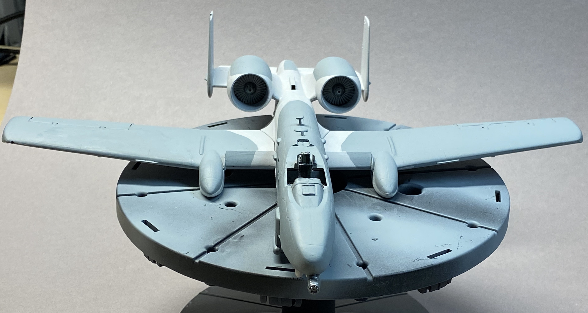

Derweil ein Update zu den Grundfarben des Fliegers:
Die Farben habe ich zum Teil etwas dick aufgetragen.
Und einige Missgeschicke haben das Endergebnis etwas geschmälert (Isopropanol auf den Flügel getropft und mit falscher Farbe korrigiert (-:
Kriegt man das noch gerettet, oder heißt retten hier in dem Fall, entlacken und neu machen?

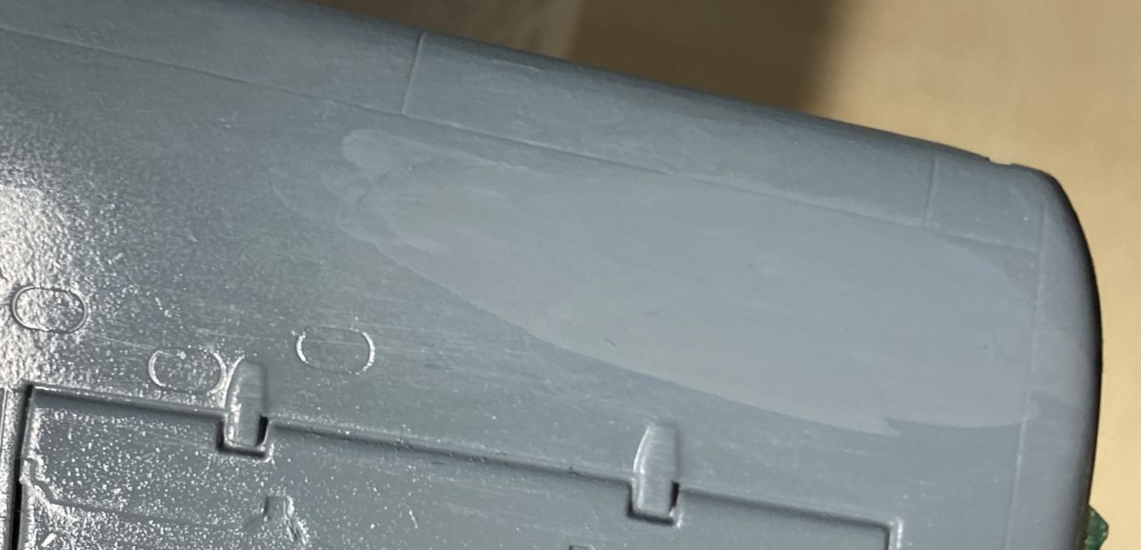

Hier im "Rohzustand", nachdem ich es "abgewischt habe":

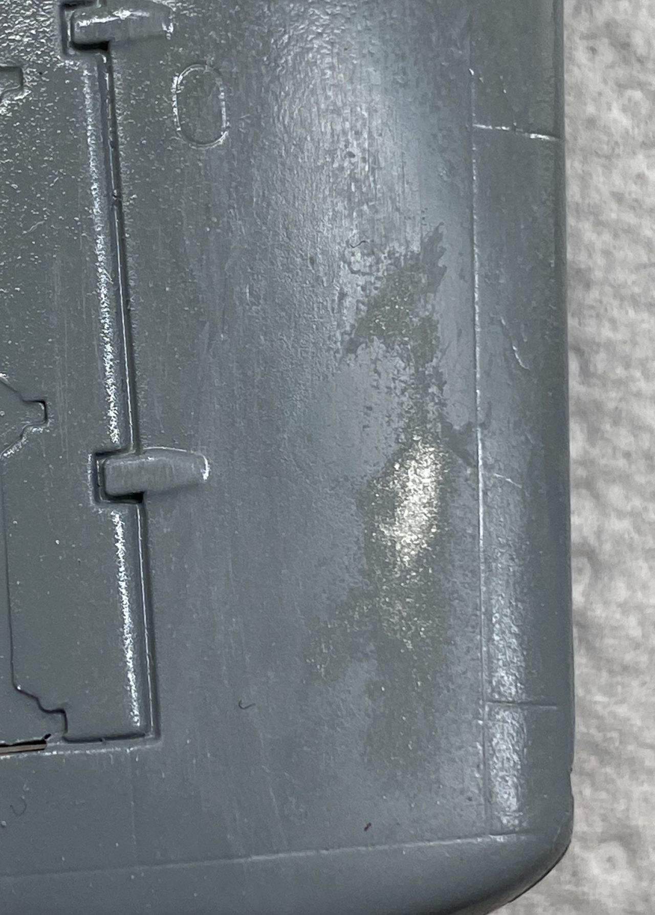

Hier habe ich bereits drübergepinselt und hoffe, dass es mit Klarlack sich farblich besser anpasst.

Für mich sieht es so aus, als hättest du anstelle von Decal-Soft einen Color-Mix o.ä. erwischt.
Oder dein Klarlack war nicht ordentlich aufgerührt und du hast kaum Lack aber mehr "Verdünner" gesprüht.
Die Schlieren vom Wischen lassen mich vermuten, dass die Flüssigkeit zu "scharf" oder gar falsch war.
Von Wasser, Decal-Soft oder von dem Kleber an den Decals glaube ich nicht, dass der Klarlack Schaden nimmt...
Aber warten wir mal ein paar andere Meinungen ab...

Edit:
Vielleicht noch zur Klarstellung:
Im ersten Bild, habe ich mit einem sehr feinen Schleifpapier (3000er) versucht die Oberfläche anzurauhen.
Im zweiten Bild, ist es nur abgewischt.
