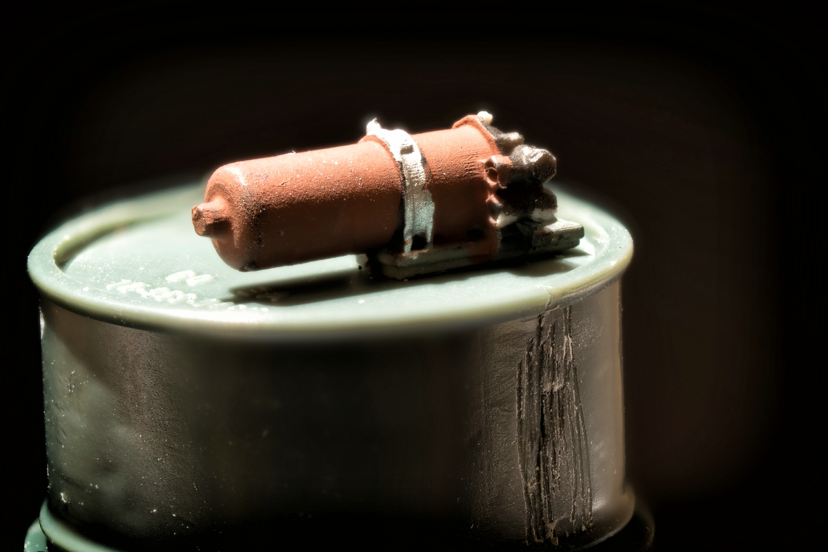

Noch ein Nebenaggregat. Inzwischen habe ich auch etwas Sprit angeschafft.

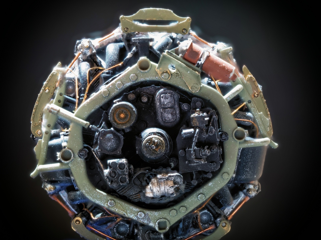

Heute noch die Fahradkette für die- glaube ich - Ölpumpe montiert ;)
Als nächstes kommen die abgebildeten 14 Spritleitungen von der Einspritzpumpe :roll:

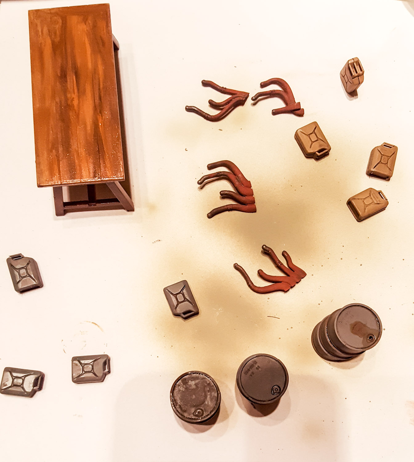

Und noch ein bisschen Motorzubehör. Ich habe die Tipps aus Rafaels "Stahltaube"-Bericht probiert und mich zum ersten Mal an Holz probiert. Im ersten Überschwang habe ich vergessen, dass das vier Bretter sind, und habe wie ein großes lackiert, dürfte aber nicht so schlimm sein, da der Tisch sowieso noch ziemlich zugestellt und verdreckt wird.

Ich habe mir gerade den Bausatz mal etwas genauer angesehen.
Au Backe, das wird ja eine ganz schöne Fummelei werden.
Habe mir darauf hin erstmal "besseres" Werkzeug bestellt. ;)
Aber dein Motor sieht bisher einfach fantastisch aus, auch wenn ich mich wiederhole.
Und der kommt dann nachher auf diese Holzplatte(Tisch)?

Nur zum Fotografieren :)
Ich habe noch keine Ahnung, wie ich den präsentieren werde. In die verranzte Feldwerkstatt, die ich mir für ein paar Euro gekauft habe, passt er wohl nicht so recht. Müsste wohl eher ein Hangar her und ein paar Ingenieure mit Schlips und weißem Kittel ;)

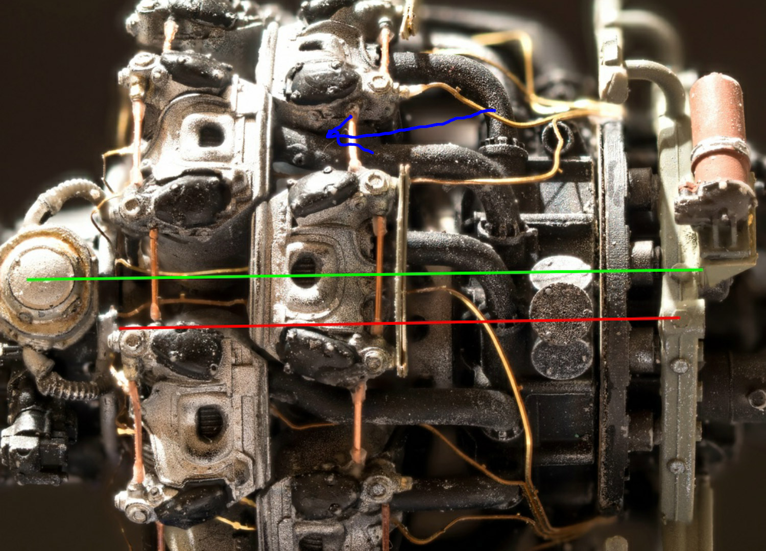

Nachdem sich am Freitag Abend das Verlegen der Benzinleitungen von der Einspritzpumpe recht problemlos gestaltete, gab es am Wochenende doch einen herben Dämpfer. Mein Motörchen hat ein paar grundlegende Macken.
klbfinal3 (1).jpg (374.9 KiB) 2592 mal betrachtet

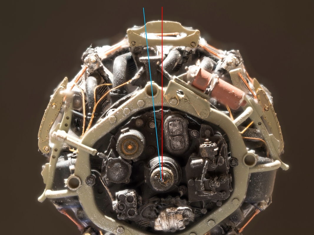

Die Auspuffrohre passen leider überhaupt nicht. Weder in radialer noch in Umfangsrichtung ist genügend Platz. Zwei Ursachen kommen mir in den Sinn: zum einen könnte trotz der weiter vorne gezeigten Montagehilfen der Zylinderkranz zu eng sein. Ich musste ja alle Stoßstangen um einen guten Millimeter kürzen.

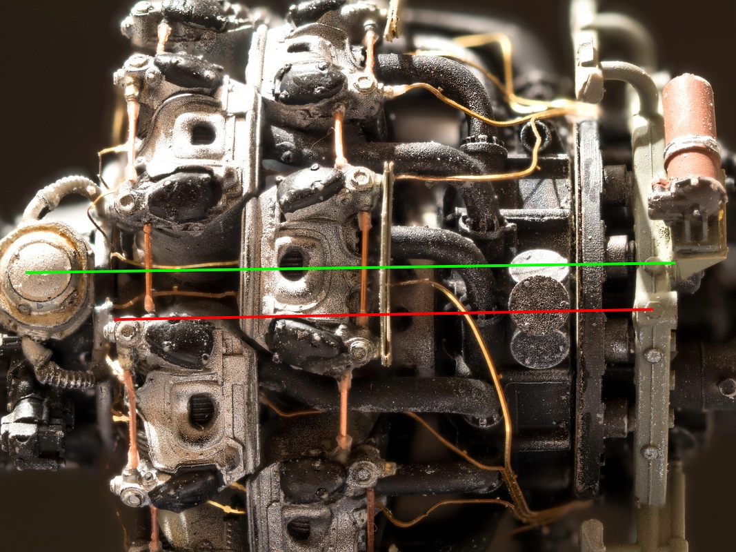

Das zweite Problem ist offensichtlicher: das ganze hintere Teil ist verdreht. Leider merkt man das erst bei der Montage der folgenden Teile.
klbfinal2 (1).jpg (350.37 KiB) 2592 mal betrachtet
klbfinal1 (1).jpg (374.2 KiB) 2592 mal betrachtet
Zuletzt geändert von Bluescreen am Mo 11. Jan 2021, 21:46, insgesamt 1-mal geändert.
Bluescreen
Beiträge: 379

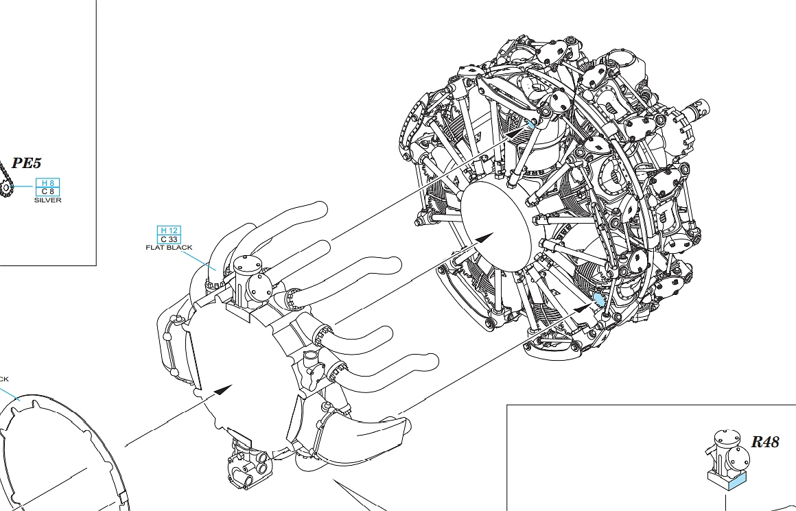

Ich habe wohl das Laderteil mit den Ansaugrohren falsch geklebt.
Im Gegensatz zu den vorderen drei Teilen, die gegen Verdrehen gesichert sind, hat dieser keine Arretierung.
Ich habe also so verklebt, dass die Ansaugrohre in die Vertiefungen an den Zylindern einrasten. Eine andere Positionierung war auch nicht naheliegend, da die Rohre schon straff an den Zylindern anlagen, siehe blauen Pfeil.
Ob ich das noch in den Griff bekomme. Ich habe die Klebeverbindung am zentralen Träger mal gelöst. Beim Versuch, in die richtige Position zu drehen, ist beachtlicher Kraftaufwand erforderlich, und die Ansaugrohre biegen sich beängstigend durch. Eigentlich müsste ich das alles wieder auseinanderreißen und die Rohre ausdünnen :roll:

Revell-Bert hat geschrieben: Mo 11. Jan 2021, 21:45 das kriegst du hin!!!
Hast recht. Das Auseinanderreißen habe ich gut hingekriegt ;)
Aber jetzt muss ich erst mal nachdenken.

Womit klebst du eigentlich den Motor zusammen?
Alles mit Sekundenkleber?
Ich wünsche dir jedenfalls gutes Gelingen!

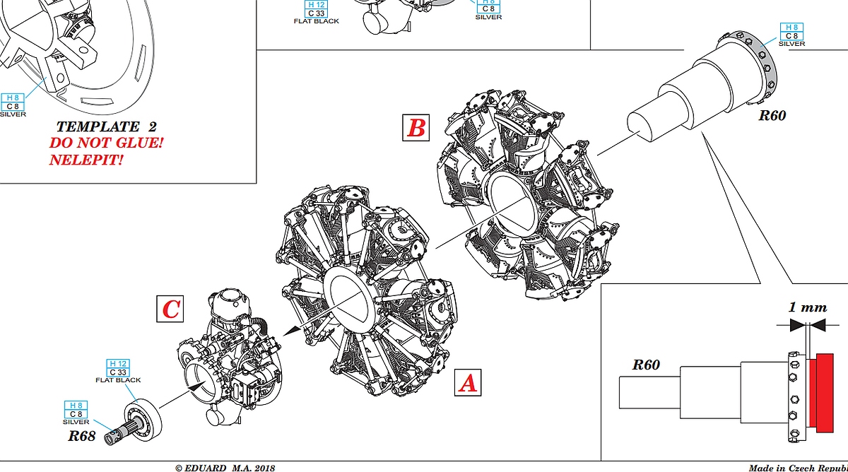

Ich habe mir auch mal die Bauanleitung etwas angesehen.
So richtig verständlich ist die für mich auch nicht. Bild

Ich habe alles mit Sekundenkleber geklebt.
Die Bauanleitung ist schon nachvollziehbar. Das Problem bei den Resinteilen ist halt, dass man gelegentlich stumpfe Flächen ohne eindeutige Fixierung zusammenkleben muss.
