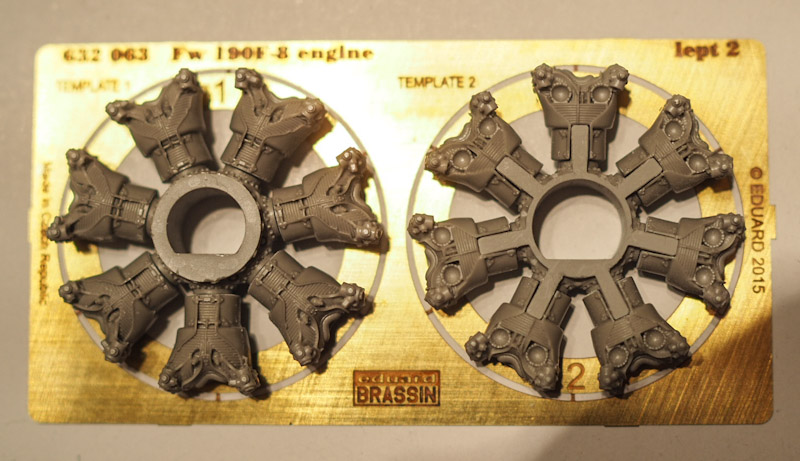

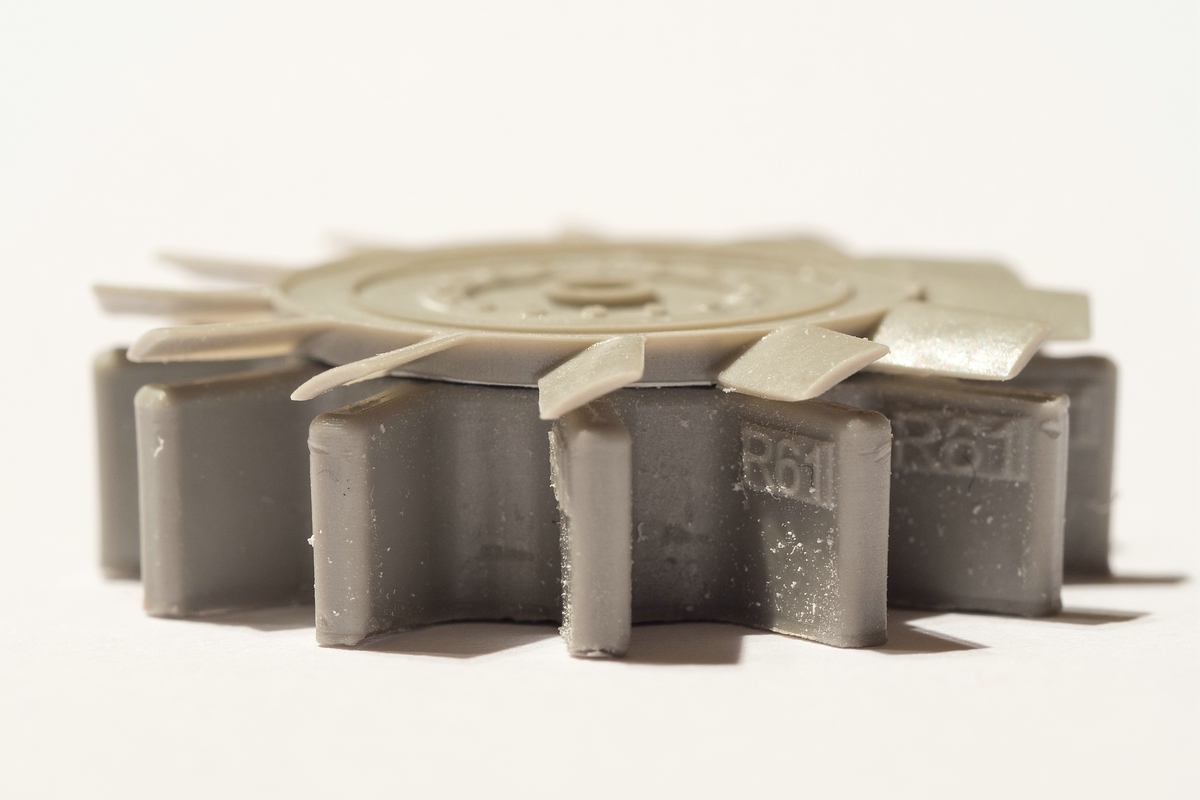

Nach wie vor ist das Ablösen der Teile und Planschleifen nicht mein Lieblingsjob. Es ging aber. Musste halt hinterher nochmal duschen und recht ausgiebig staubsaugen. FFP-2-Masken lagen ja coronabedingt rum ;)

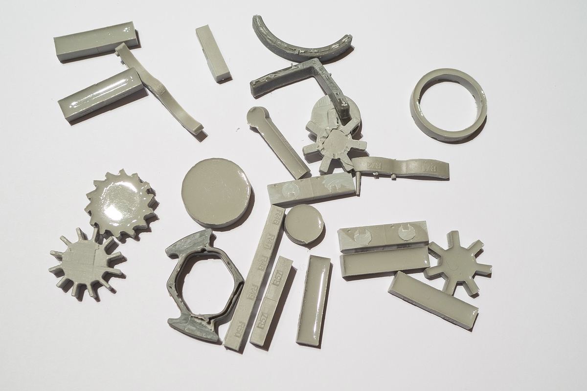

Teile:
Abfall ;)

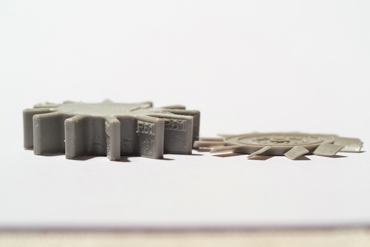

Das Lüfterrad hat ganz schön Nerven gekostet. Abtrennen und Ausdünnen ohne die Schaufeln zu beschädigen...

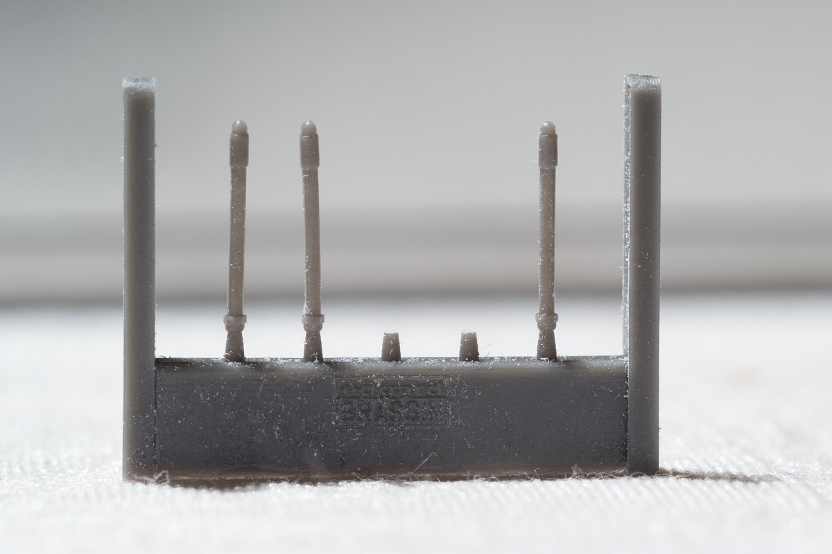

Von den 6 * 5 Stoßstangenrohren haben sich zwei verflüchtigt. Es sind also noch genau 28 über, passend für 14 Zylinder. Ich rede mir ein, dass ich als inzwischen fortgeschrittener keine Ersatzteile benötige ;)
Eine weitere Stunde hat das Bearbeiten der zentralen Halterung gekostet, bis die 3 Teile da ohne Gewaltanwendung drauf passten.

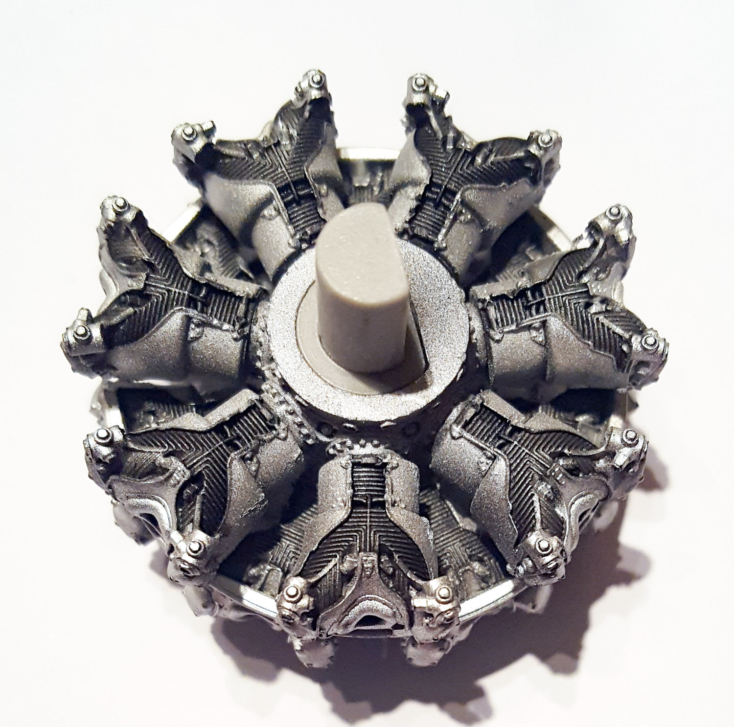

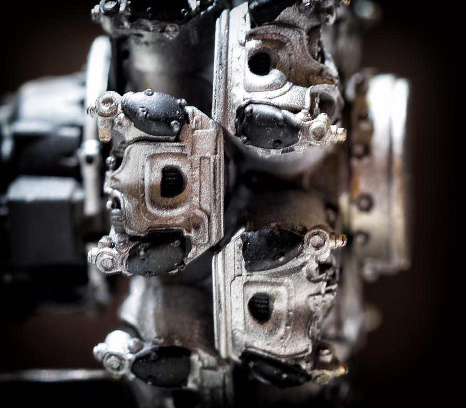

Ansonsten habe ich ein bisschen weitergemacht und begonnen, die Zylinder-Sterne zu lackieren. Vorher noch 2 Stündchen gefeilt, zusammengesetzt, probiert, da trotz Montagehilfe die Zylinder kaum in eine Flucht zu kriegen sind. B7sschen gedrückt noch und vergessen, wie spröde Resin ist. Das Ansaugrohr ist aber aber an einer günstigen Stelle gebrochen ;)
Schwarze Grundlackierung und Alu-Trockenbürsten, wie es Rafael bei seinem tollen Sternmotor gemacht hat, war hier nicht praktikabel, da zu viele Verkleidungsbleche vorhanden sind. Deshalb schwarzer Primer, Alclad Polished Alu und schwarzes Wash für die Kühlrippen 2-3-mal aufgetragen. Als nächstes kommen die Stoßstangen, dann Zündkabel :oops:

Ich nehme auch manchmal den schwarzen Primer von Alclad und lasse ihn dann so.
Wirkt für mich perfekt! :clap: :thumbup:

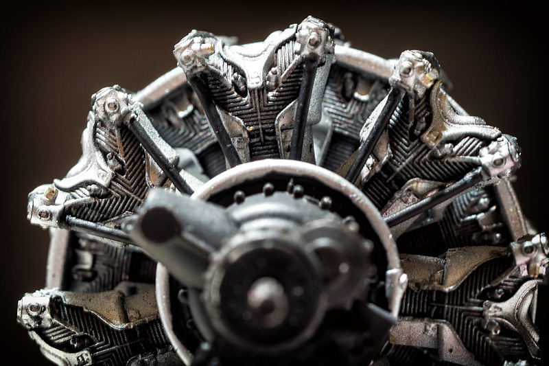

Schön an Resinbausätzen ist der Detailreichtum, weniger schön ist, dass nix passt ;)
Irgendwo in einer Kiste hatte ich doch noch etwas Mattschwarz gefunden. Die Ventildeckel waren recht zugig gestrichen. Vermutlich hätte ich das aber in einem späteren Stadium machen sollen bzw werde ich es nochmal machen müssen, da man den Motor hier immer anfasst.
Von 28 Stoßstangen habe ich aber heute abend nur 6 geschafft. Die Teile waren alle einen Ticken zu lang, man muss kürzen, wieder probieren, dabei die Teile ziemlich durchbiegen, da sie an beiden Enden in kleine Vertiefungen einrasten. Danach war meine sorgfältig gebrushte Lackierung weg. Die anschließende Pinselbemalung ist mir aber halbwegs gelungen.
