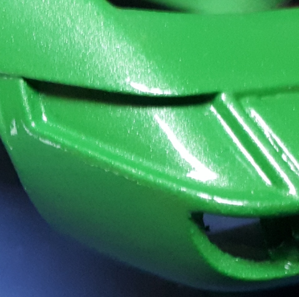

IchBaueAuchModelle hat geschrieben: Fr 11. Dez 2020, 05:59 Hast Du an deinen Modellen schon mal mit dem Spritzspachtel gearbeitet?
Dach
Dach
Ja, beim Bulli das umgebaute Dach. Allerdings mit enamel#62 lackiert ohne Klarlack.
Und beim Ferrari 365, darauf enamel und dann Klarlack (Prisma)

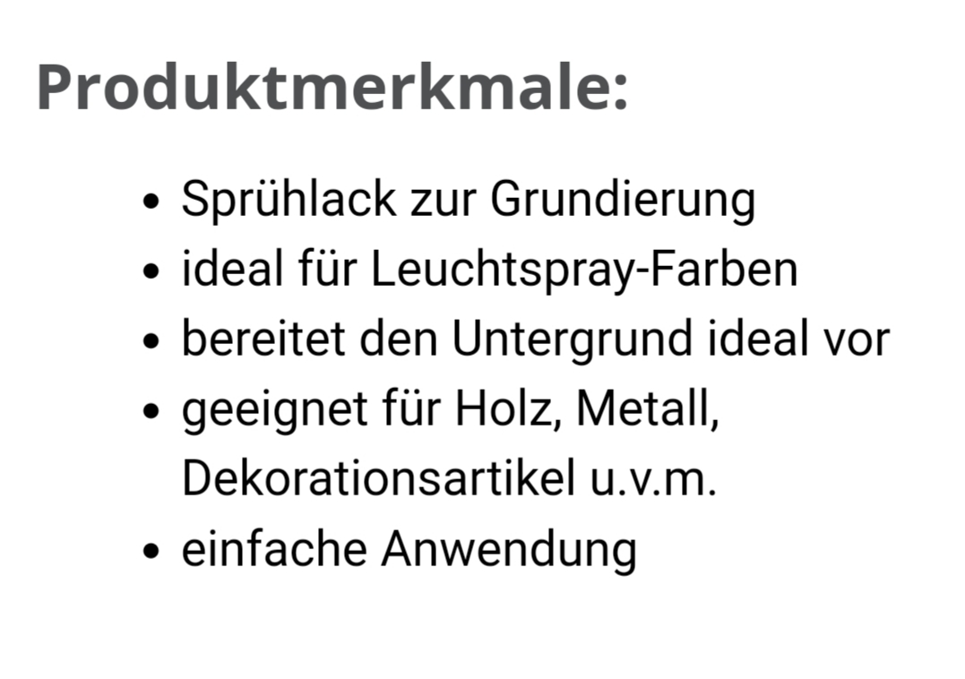

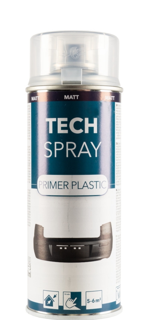

IchBaueAuchModelle hat geschrieben: Fr 11. Dez 2020, 05:59 Ist der Primer für Kunststoff geeignet?
Beschr
Beschr
Ich hätte jetzt nichts anderes erwartet, aber es gibt noch einen:
Primer
Primer

@Revell-Bert
Von dem Primer würde ich die Finger lassen. Der scheint mir ungeeignet.
Beiträge: 4612
Has thanked: 97 times
Been thanked: 150 times
Ich werde den Tipp beherzigen.
Wegen dem hellblau wollte ich einen hellen Untergrund und habe mir deshalb einen weißen Primer geholt.
Der andere Primer ist dunkelgrau/schwarz...
Nächster Versuch ist dann alles das gleiche, bis auf den Primer eben.

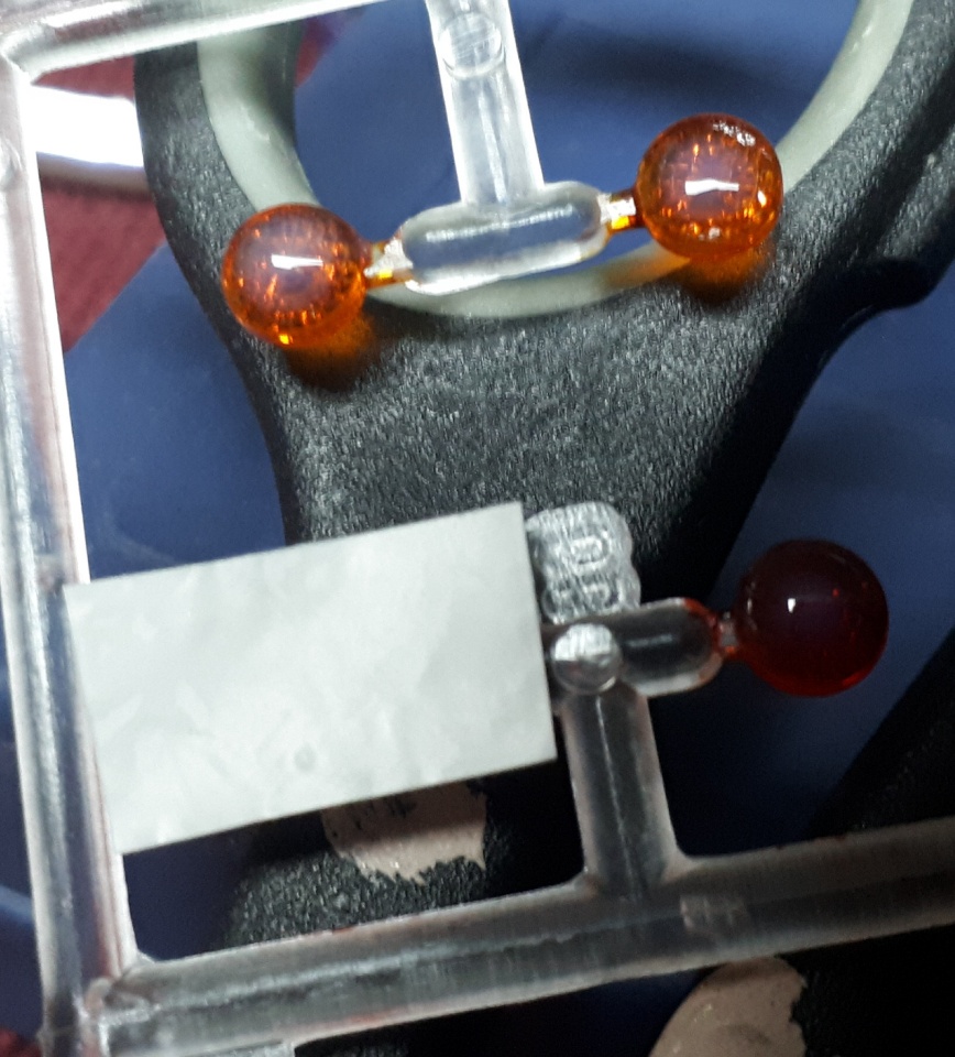

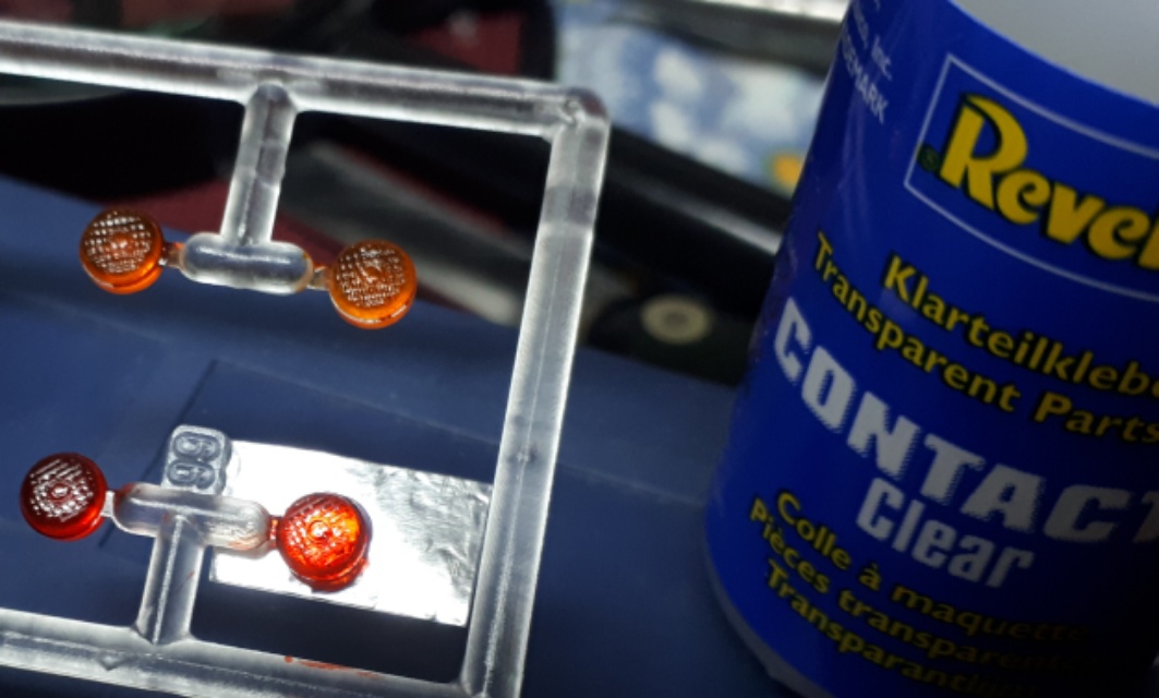

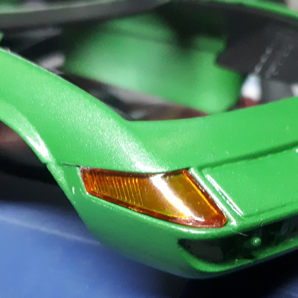

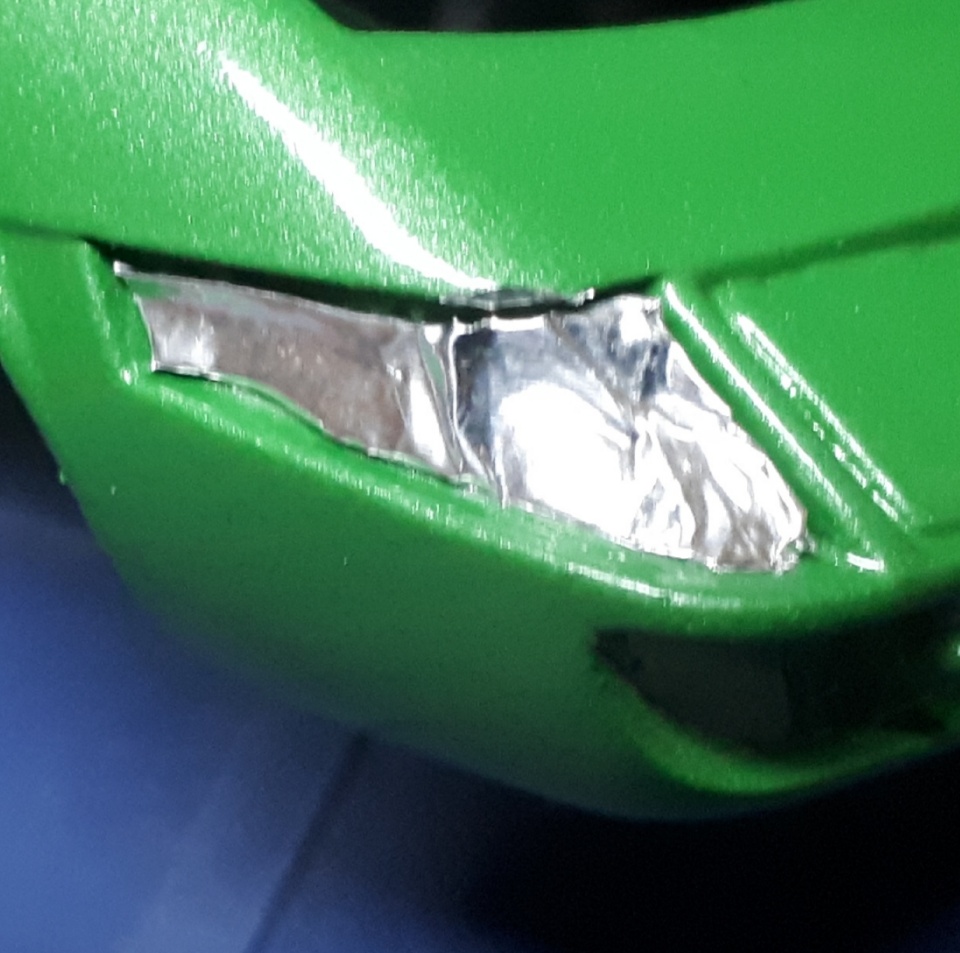

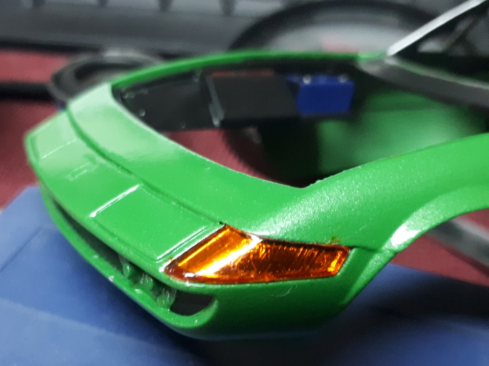

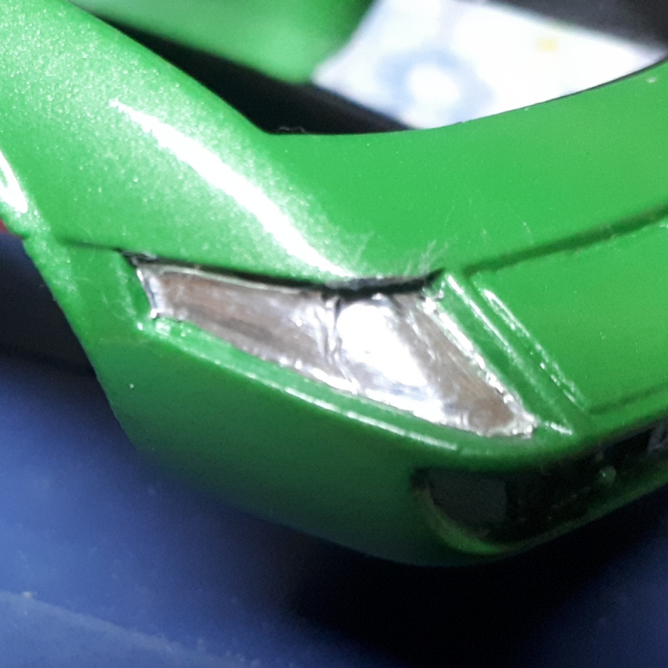

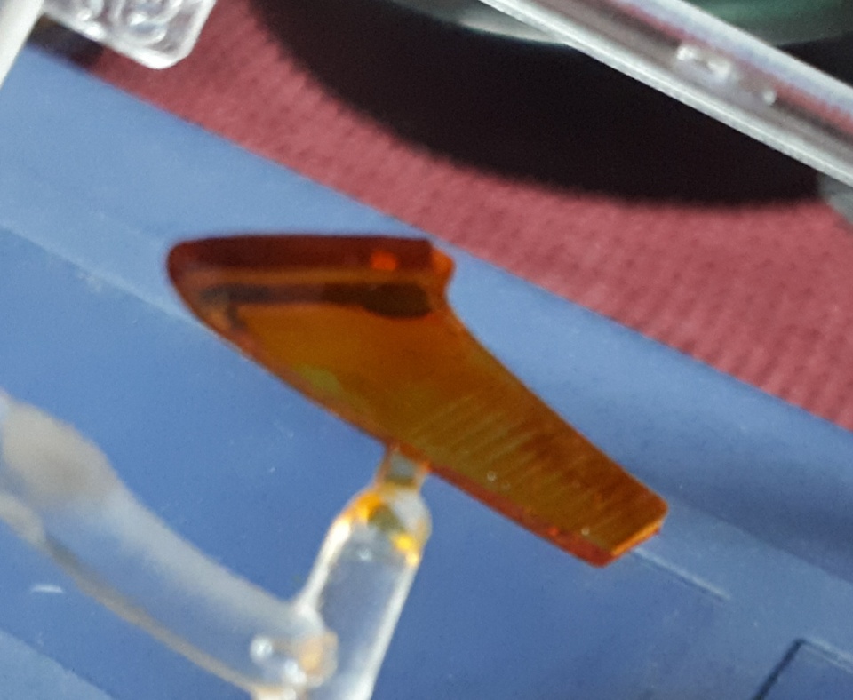

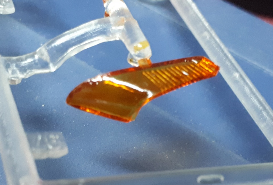

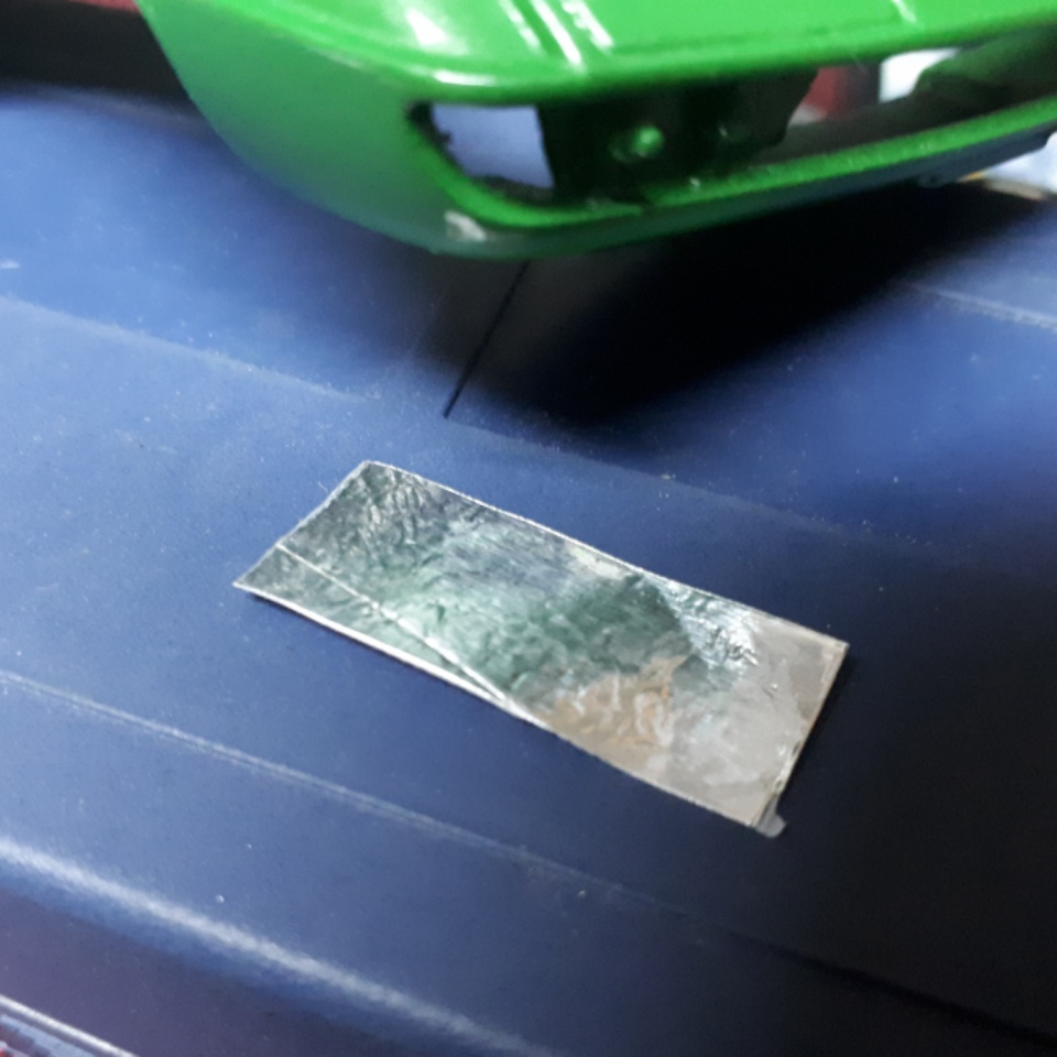

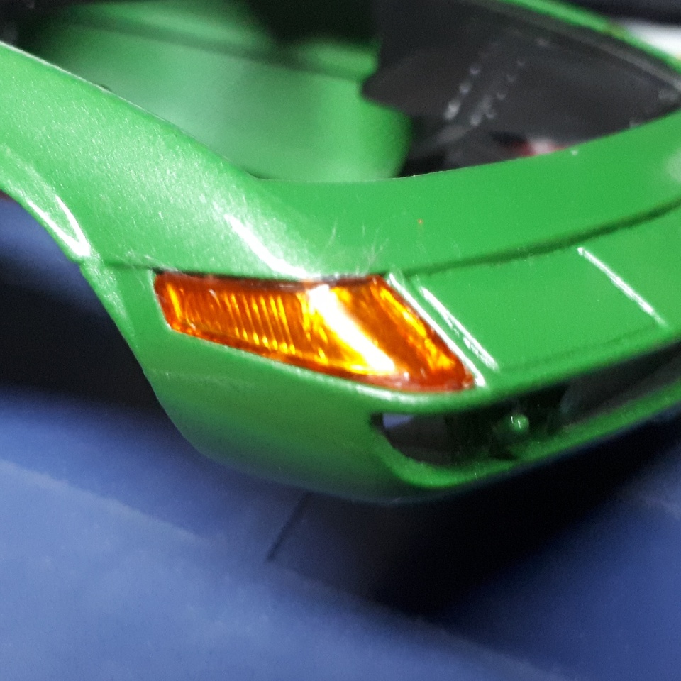

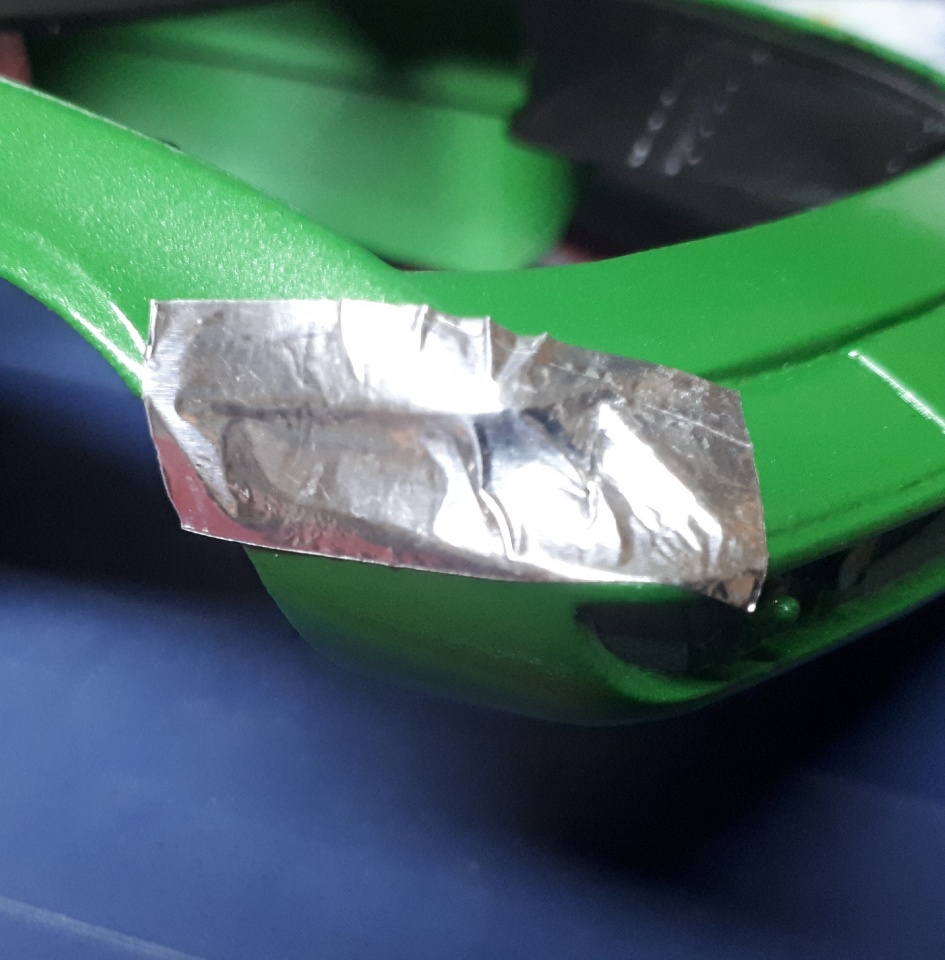

Heute war ein bisschen Ferrari angesagt.
U.a. habe ich mich über die Blinker gemacht.
Lackiert, wie immer, mit Tamiya Clear rot und orange (X-26+27). Geklebt mit "Contacta Clear"
Die Klarsichtteile wurden an allen Seiten bestrichen, also auch der Umlauf.
Aluklebeband wurde in die Blinker-Aussparung geklebt, damit das grünmetallic nicht durchscheint und es ein wenig Reflektion hinter dem "Glas' gibt.
Auf den letzten Bildern sieht man, wie ich versuchen werde, die Rücklichter zu gestalten.

Alu-Klebeband
Alu-Klebeband
Angeklebt
Angeklebt

Blinker innen
Blinker innen
Blinker außen
Blinker außen
Rechts
Rechts

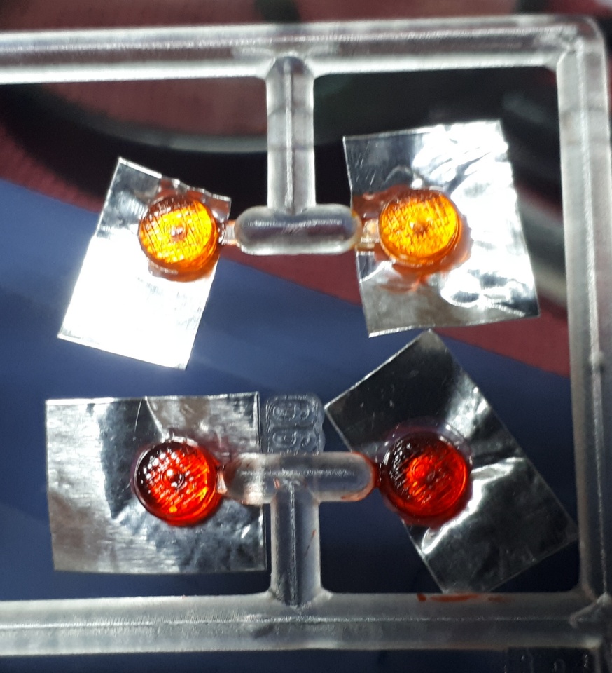

Hinten:
Hier versuche ich die Folie mit einem Klecks Contacta Clear an das Rücklicht zu kleben, dann Konturen Nachschneiden und ans Modell.
H3
H3
H1
H1
H2
H2
Mit soetwas kann ich mich stundenlang befassen...

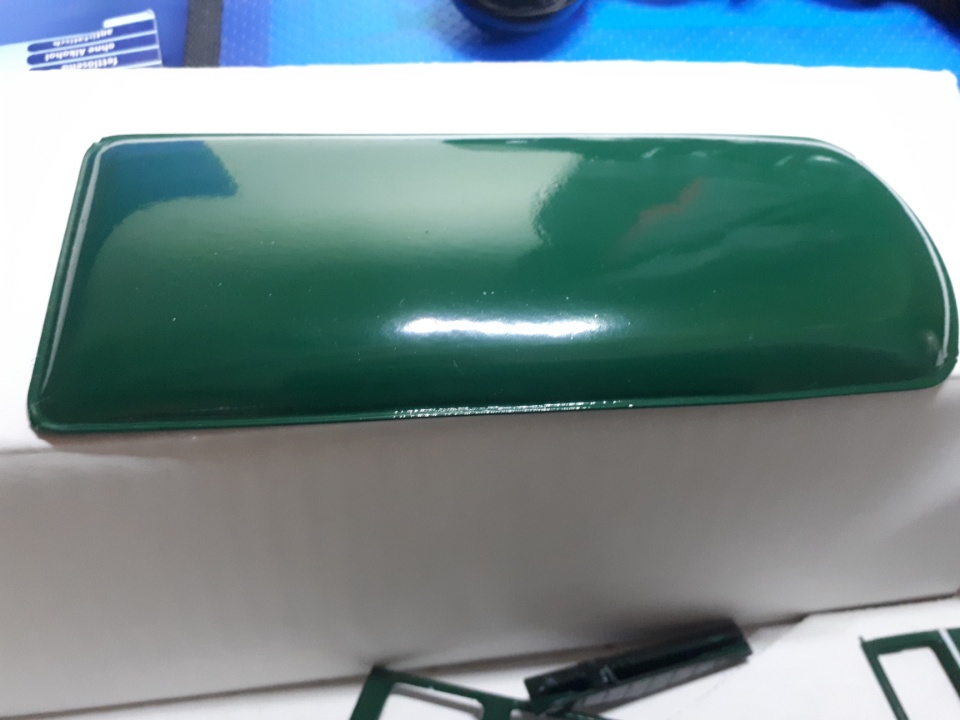

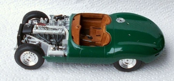

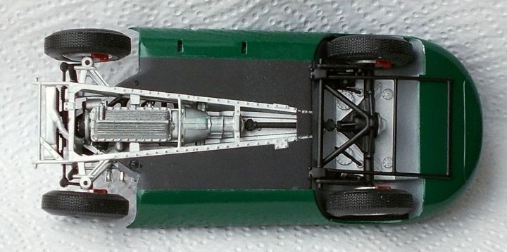

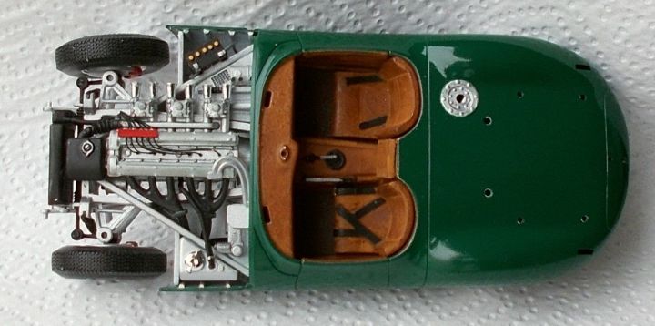

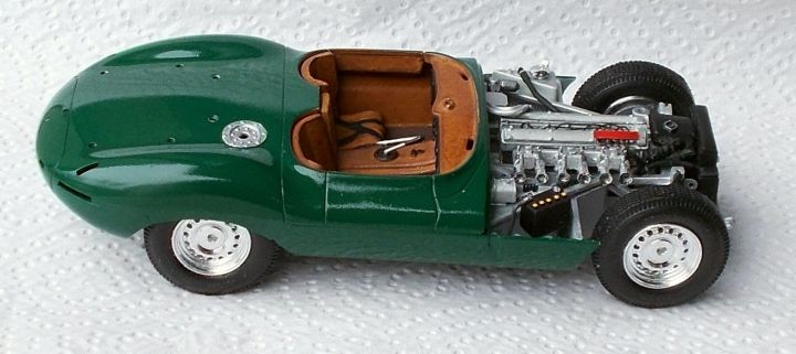

Der Bau des XKSS ging gut voran. Der Motorraum ist eine Augenweide.
Leider hat sich gezeigt, dass das Chassis im vorderen Bereich verzogen ist. Das rechte Vorderrad hängt in der Luft und ob die Motorhaube nach Montage bündig schließt, ist noch offen. Im Bereich, wo sie auf der Karosserie aufliegt (unter der Windschutzscheibe), hatte ich auf der rechten Seite einen keilförmigen Spalt, den ich mit Spachtelmasse geschlossen habe. Ich füchte aber, dass die Haube nicht korrekt liegt, wenn sie erst einmal in den Scharnieren eingehängt ist.
Der hintere Hilfsrahmen liegt auch nicht in Flucht mit der Längsachse.
Die Lackierung ist soweit in Ordnung. ich habe zweimal gespritzt. Größere Unsauberheiten habe ich mit Micro-Mesh verschliffen und auspoliert. Kleinere Unsauberheiten sind noch vorhanden, aber für mich akzeptabel.

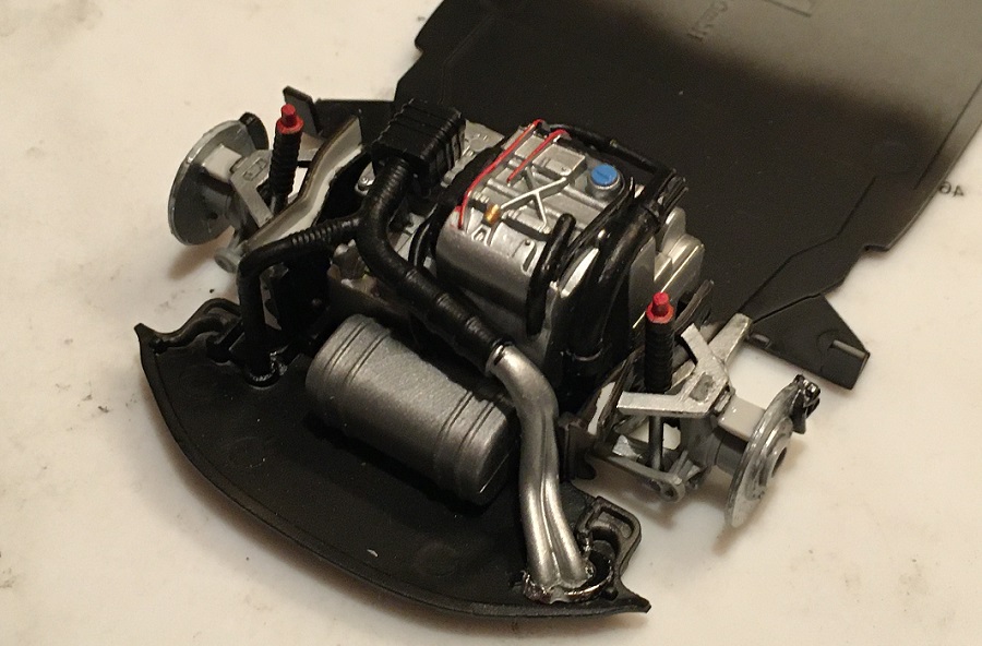

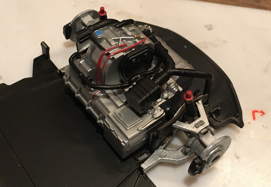

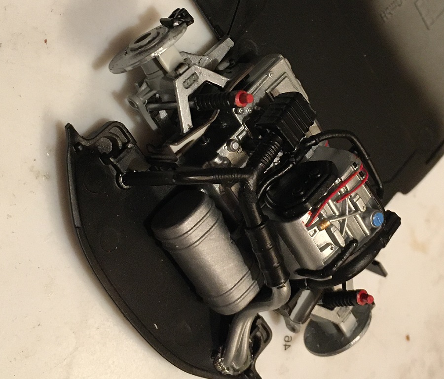

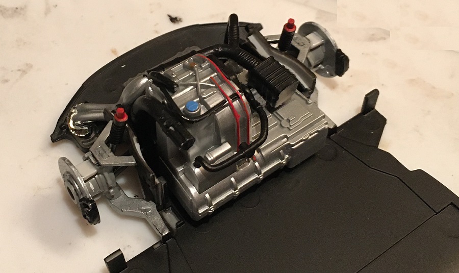

Mal ein anderer Motor BMW I8 Revell 1:24
Sieht man ja später nicht mehr. :o
Beiträge: 4612
sieht "anders" aus :)
Finde ich schade, das, was das "i" ausmacht, sieht man beim fertigen Modell nicht mehr...
Das ist bei anderen Herstellern "fairer" gelöst, da, wo man nichts sieht, gibt´s auch keine Details (Fujimi o.ä.)
Klar, der Chevy Impala, als Beisipiel, hat auch keinen Motor, aber wenn man einen (Motor) baut, sollte man ihn auch zur Schau stellen können.
