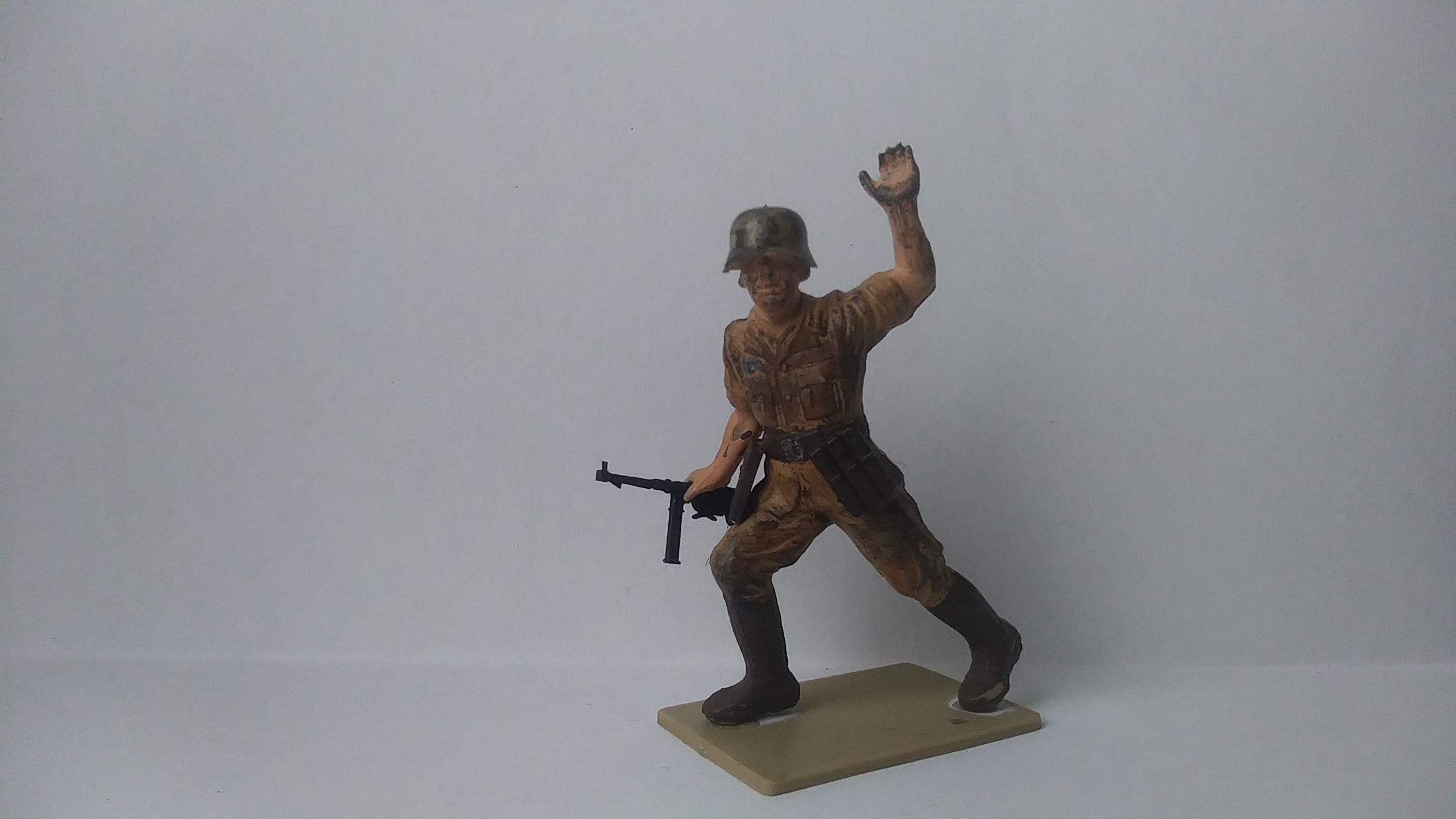

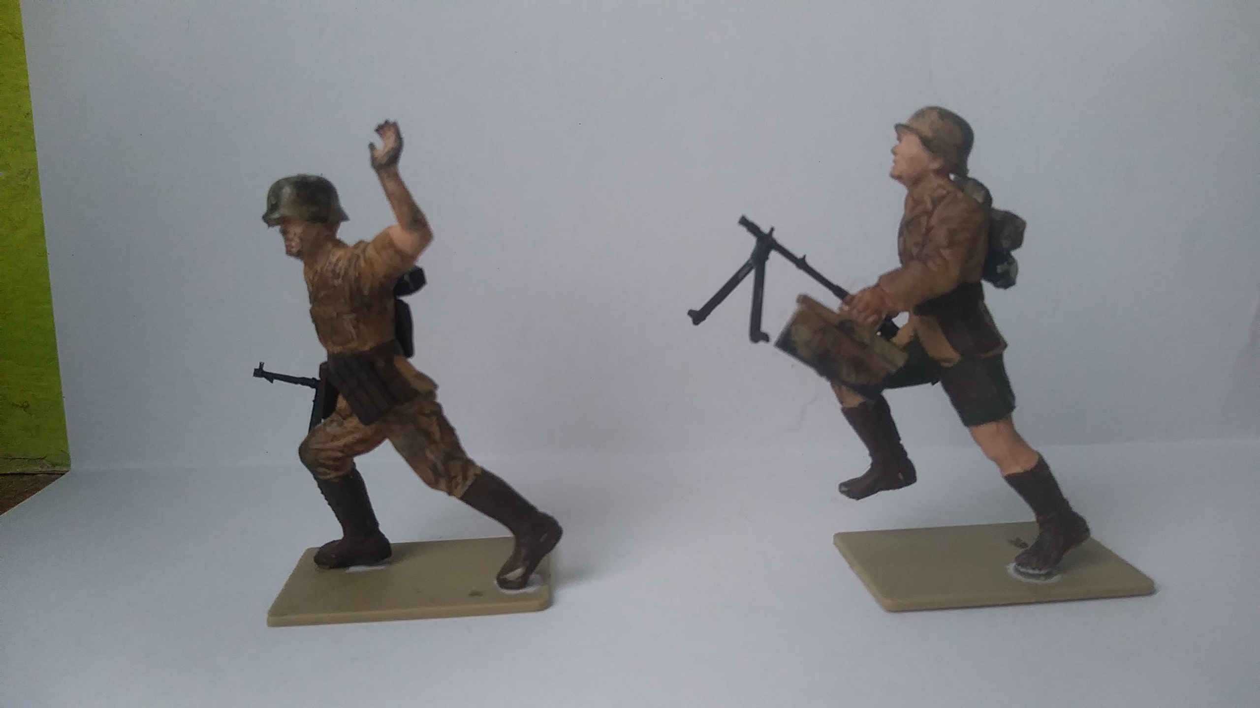

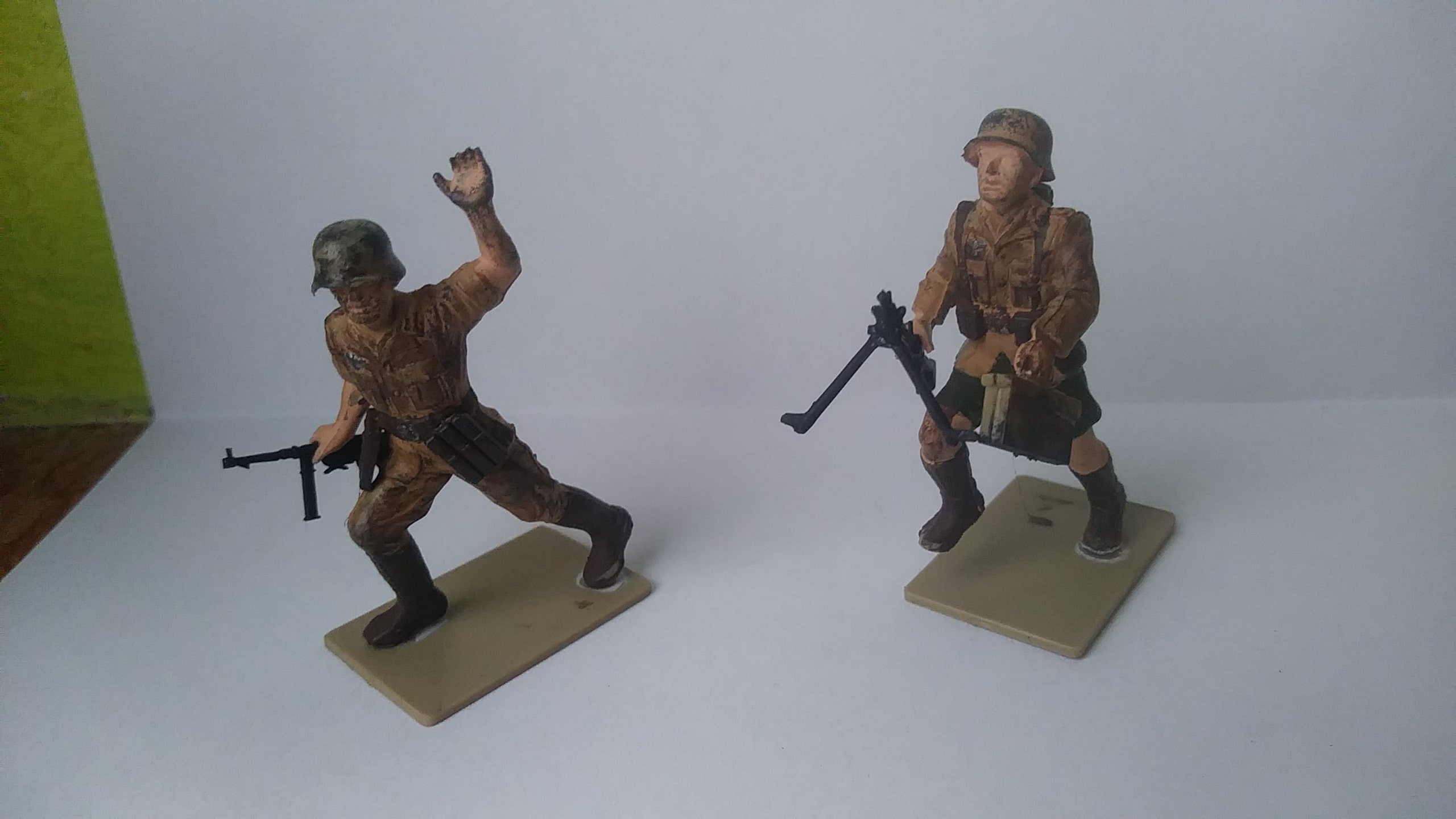

So ich baue momentan den Panzerkampfwagen 2 von Tamyia. Heute habe ich mit den Figuren anfangen habe jetzt schon 2 komplett fertig muss dazu sagen es ist jetzt das 2 mal das ich Figuren Bemale. Die Figuren sind nicht zu 100% orginal bemalt.

PLF hat geschrieben: So 6. Dez 2020, 15:36 Die Figuren sind nicht zu 100% orginal bemalt.
Moin, und warum?
Hast du die passende Farbe nicht gehabt?
PLF
Beiträge: 256
Wohnort: Westerwald
Ja genau hatte nicht die 100% richtigen Farben da.

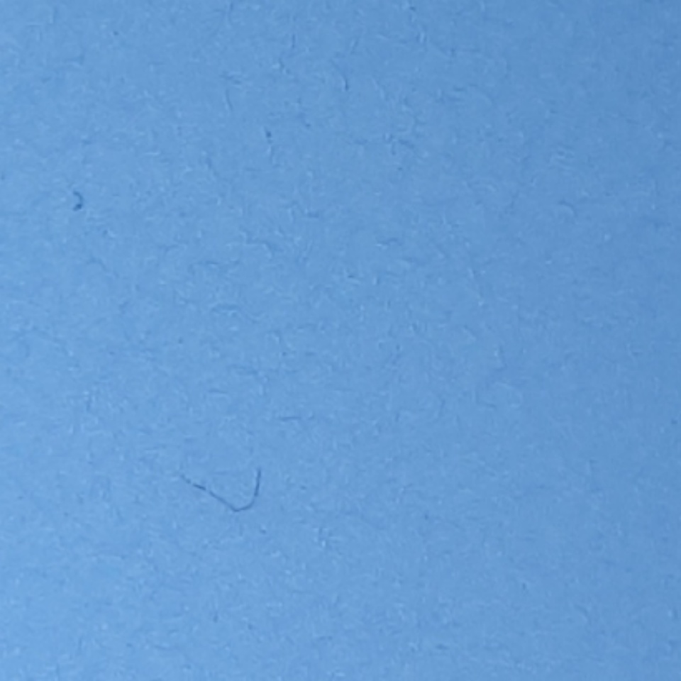

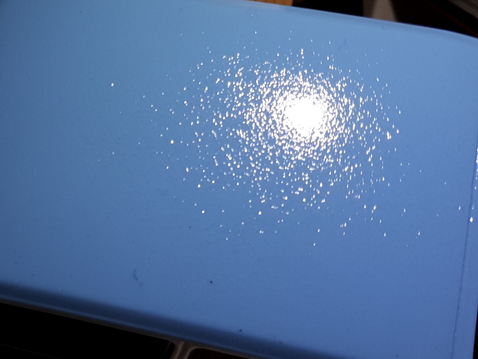

Nun, nach ca einer Woche hat der Klarlack sein nächstes Opfer gefunden.
Offensichtlich ist der "neue" Klarlack aus der Dose nicht geeignet für Modellbau.
Oder gibt es einen anderen Grund?
...die Frage einmal an die Lackierer gerichtet, kann der Lack von mir zu dick oder zu dünn aufgetragen worden sein.
Ein derartiges Verhalten hatte ich noch nie. Alles reißt.
Das blau war sicher schon durchgetrocknet. Die Risse sind meiner Meinung nach "nur" im Klarlack.
Seht selbst:

Das scheint mir sich aufzuwerfen. Kenne ich nur, wenn sich die Materialien nicht vertragen.

Die anderen beiden Modelle sind auch mit Aqua Color und diesem Klarlack, momentan wirft "nur" der blaue Golf "Falten"...
PS: beim Golf war Füller+Grundierung drunter wegen der Dellen im Dach...
Vielleicht weht daher der Wind...
Der Klarlack sieht aus, wie eine gesplitterte Windschutzscheibe.
Schleifen bringt nichts, der Golf ist ebenso auf Tauchfahrt 😥

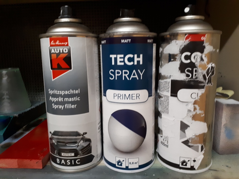

Diese Sprays hatte ich verwendet:

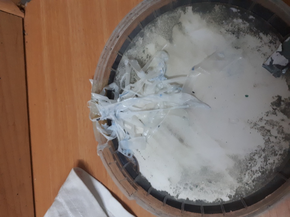

Der Lack ist ab:
Ww
Ww
Qq
Qq
Der Klarlack ging abzuziehen, wie eine Schlagenhaut.

Hast Du an deinen Modellen schon mal mit dem Spritzspachtel gearbeitet?
Ist der Primer für Kunststoff geeignet?
Ist das rechts der Klarlack?
Die zwei rechten Dosen schauen wie vom selben Hersteller aus, oder?
