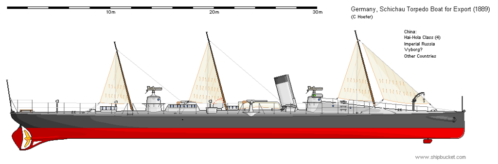

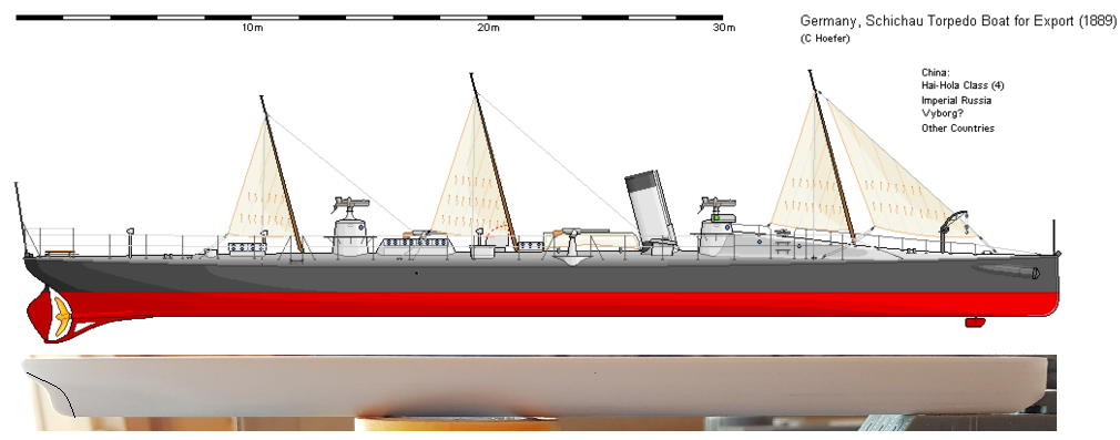

erst mahl wie sie aussehen muss
Germany Schichau Export 1889.png (80.62 KiB) 4890 mal betrachtet

Möglicherweise kann dir dieser Decksplan hier https://commons.wikimedia.org/wiki/File ... s_1887.png von Nutzen sein.

vielen Dank Wilfred,
das ist ein Bild das ich noch nicht hatte, ... nicht viel Bilder oder Pläne im Internet "anyway"
Was mir auffällt ist das es damals nicht viel « Serie Bild» gemacht worden ist jedes TB dieser zeit ist etwas anders, zb. Der USS Somers hatte nicht die Seite Forward Torpedo launchers

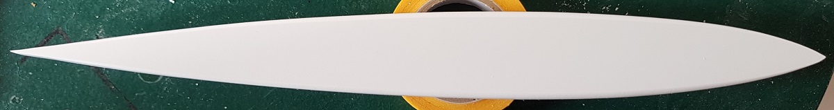

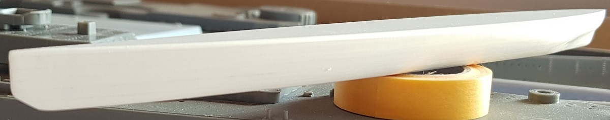

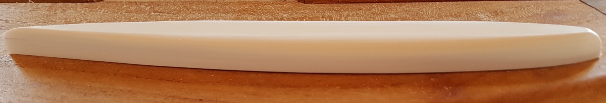

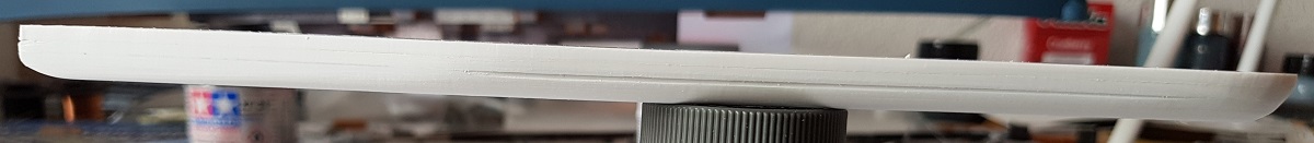

habe angefangen … jetzt ist das 7.5 mm dick… ist der Tiefgang… das heisst was jetzt gemacht worden ist, ist nur bis zu der Wasserlinie, ich muss ungefähr 5mm dazu machen bis zum Deck.

Aus was für ein Material hast du den Rumpf gemacht?
Beiträge: 3018
Has thanked: 43 times
Been thanked: 95 times
Und vor allem wie, mit solch einer Gleichmäßigkeit?

mit Plastik (Greencard oder ähnlich) ... zum Moment sind es 4 lagen von 0.2cm... viel rapsen und kratzen und nachschleifen ... :roll:
2 lagen sollte noch drauf
werde die nächster detaillieren mit Bildern

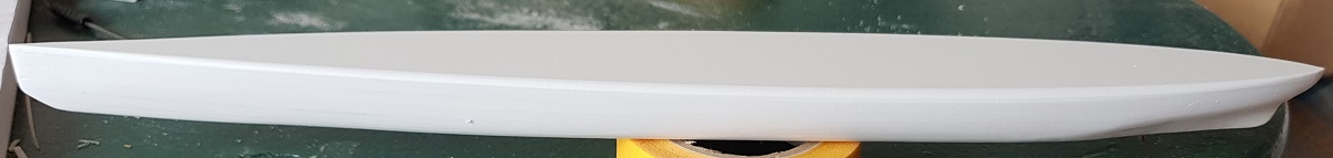

der Plastik ist "Evergreen"... na ja ich wusste da war irgendwo Green drin.

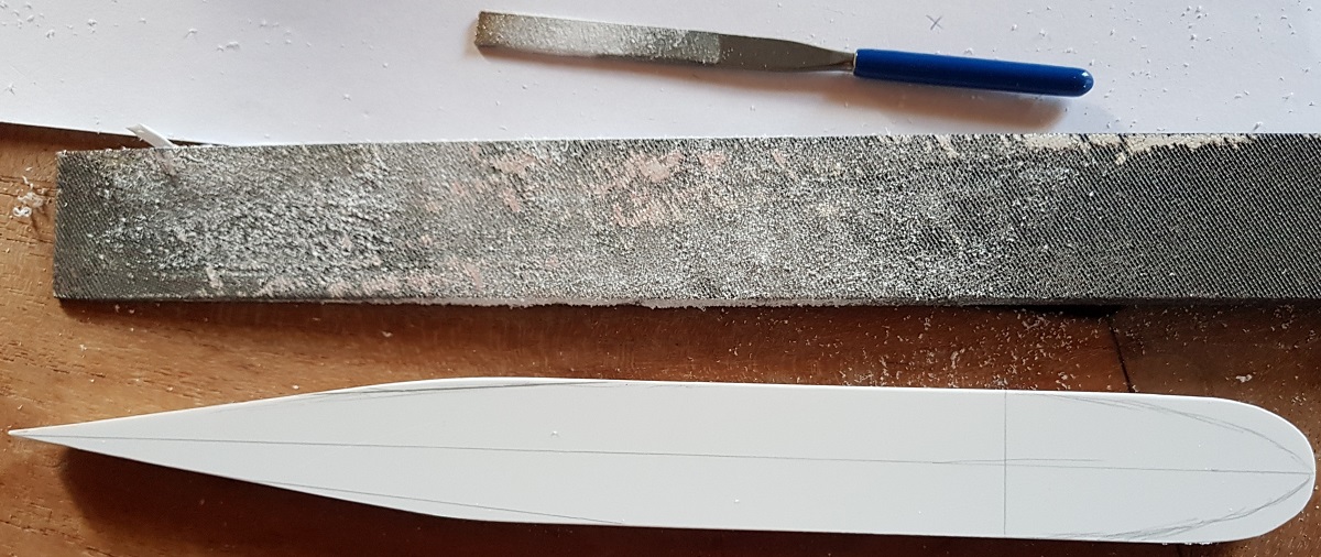

Also nach einige Zeit alle verschiedenen Pläne durch zu schauen bin ich überzeugt das der grundplan dieses Schiffes der Wilfreds grundplan entsprechen sollte.
Und das heisst… Anpassungen ….

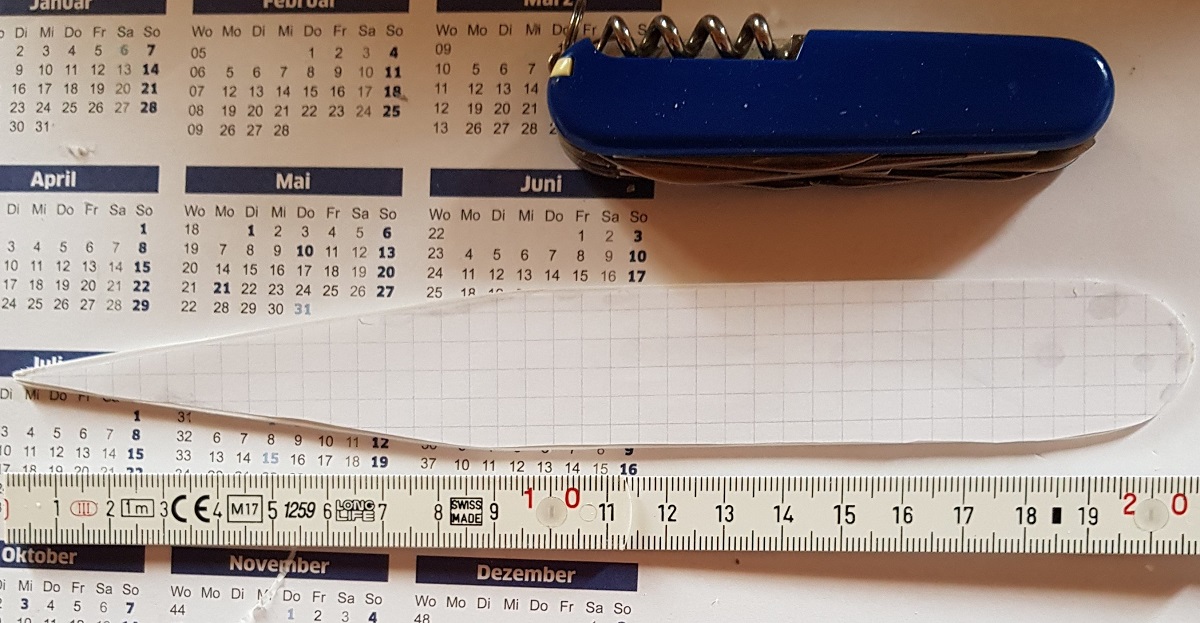

So sollte es ungefähr kommen
Nach Bearbeitung

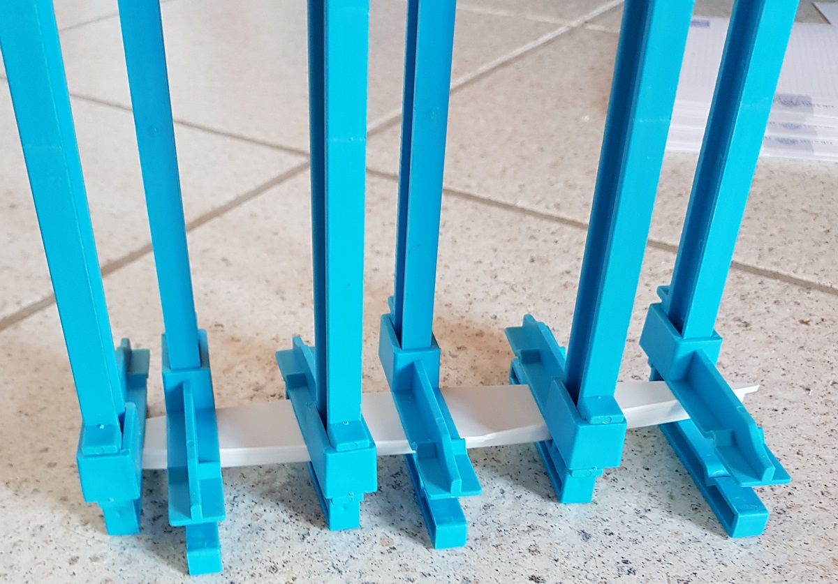

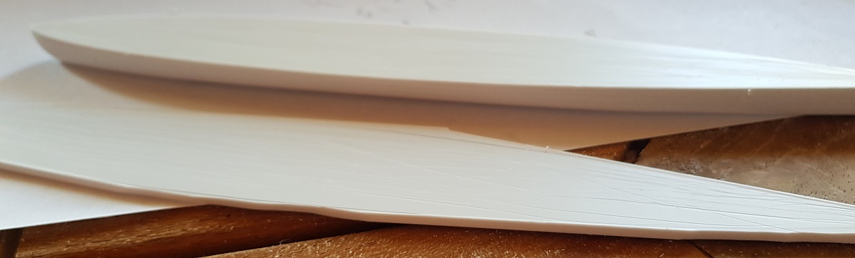

Jetzt die neue Lage .. erst ausschneiden… schaue auf dieses Bild sieht ihr das ich die Oberfläche gekratzt habe, dies ist um eine bessere klebe zu bekommen
Und Kleben

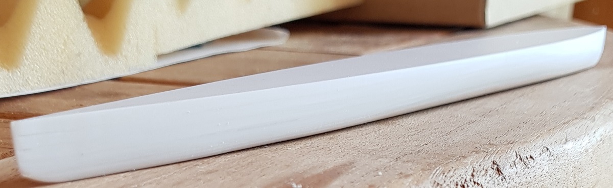

und einmal trocken... bearbeiten .. und es gibt 2 mm extra Rumpf

schnuerbodenfuxx
Beiträge: 924
Hallo Triumph68,
ein paar Rillen in die Oberfläche zu kratzen, um eine bessere Klebefläche zu bekommen, damit wird die Klebefläche auch nicht viel größer. Deshalb halte ich das für keine so gute Idee.
Besser ist es, die gesamten Klebeflächen mit Schmirgelpapier aufzurauhen, Das ist meiner Meinung nach viel sinnvoller.

Beiträge: 1233
Been thanked: 31 times
Sehr elegant - jetzt entspricht der Rumpf der geforderter Aquadynamik, um ein schnelles Schiff zu erhalten. :thumbup:
Darauf wollte ich dich aufmerksam machen. Die Geschwindigkeit ist ja einer der Vorzüge des Torpedobootes:
Schnelles Anlaufen, Torpedoschuss und eben so rasch wieder verschwinden.

es ist nicht um eine grössere oberflache zu bekommen aber der existierender zu brechen... genau wieso du das Schmirgelpapier benutzt….

nicht alle TB's haben dieser Aquadynamik und einige ware wie meine war vor die änderung... aber nicht der USS Somers lol

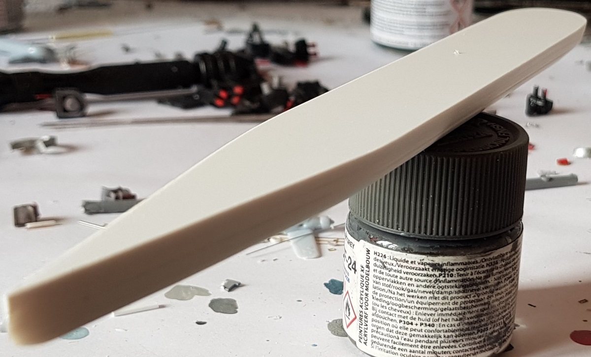

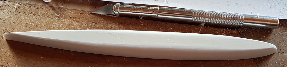

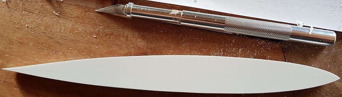

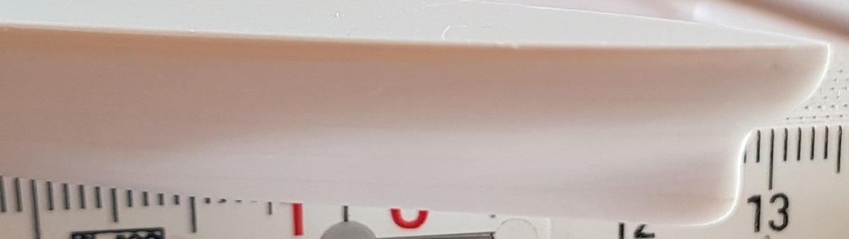

habe noch eine Lage drauf gemacht aber nur 1mm dick, das macht die gesamt hohe auf 11mm, macht also 2 m 64, was die hohe ist wenn ich die Schemas anschaue und berechne im Vergleich zur breite (die gesamt breite ist 5m33 und ist eine gegeben info)
diese ist auch der anfang der curbe des deckes
habe mit den hinten angefangen ist wie eine Skulptur.
und dies zeigt was noch gemacht werden muss
viewtopic.php?f=275&t=7630
