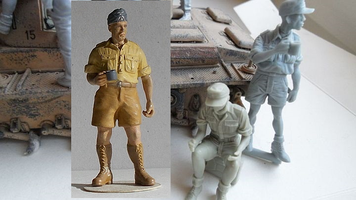

Und eine kleine Stellprobe der ersten Figuren. Noch nichts verspachtelt und abgeschliffen ;)

Sehr schöner Fortschritt :clap:
Beiträge: 1910
Been thanked: 42 times
Der Typ mit dem Kaffebecher sieht grotesk aus. Ich hab mal diesen von einem italienischen Anbieter bemalt. Der sieht dann doch etwas anders aus.
Ich nehme das Bild wieder raus.
Beiträge: 3010
Has thanked: 40 times
Been thanked: 90 times
Ja, ein wenig dürr der Kerl. Langer Hals und häßliche Fratze tun ihr übriges dazu :D
Aber so blöd es sich anhört, das war einer der Gründe warum ich den wollte. Der hebt sich ab. Der ist ein wenig "verbaut" von der Statur. Der ist anders. Der passt nicht zu den "normalen" Kerlen, wie du gerade zeigst. (lass ruhig drin das Bild, sonst ergibt das mal keinen Sinn mehr was hier geschrieben wurde)
Und ich hoffe da ein wenig mehr Realismus rein zu bringen, auch bei der Wehrmacht waren, wider jedes Gerüchts, nicht nur Foto Modells eingerückt ;) Auch wenn so gut wieder jeder Hugo Boss trug.
Die entscheidende Frage am Ende ist nur, kann ich das auch umsetzen mit meinen mageren Figuren bemal können...
