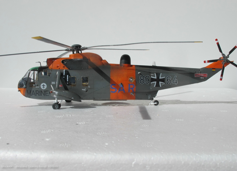

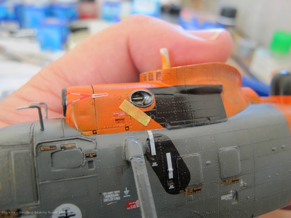

Das Ende des nächsten Bausatzes naht. Wie zuvor beschrieben, gab es mit den Decals von DF HeloStuff ein Problem mit dem "Deckweiß". Dies habe ich kurz per E-Mail und Beispielbild beschrieben und innerhalb kürzester Zeit hatte ich Ersatz für den 48er-Decalsatz. Das ist TopService auf Revell-Niveau.

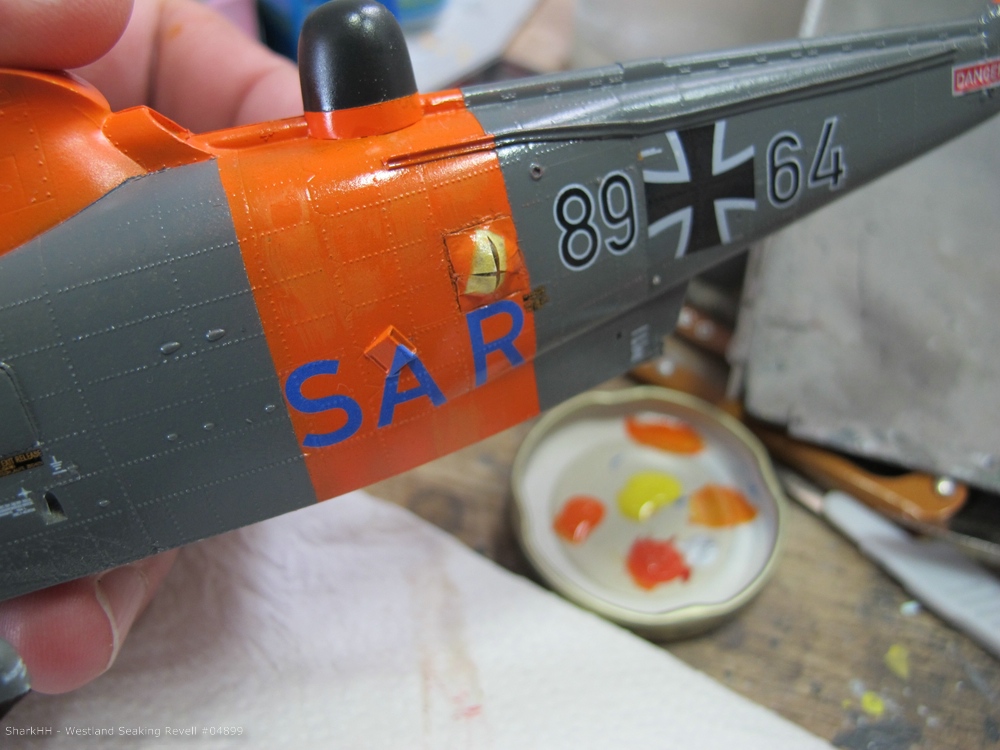

Die Decals wurde abschließend mit Revell Aqua 01 Klarlack glänzend versiegelt.

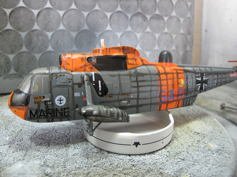

Danach wurde einzelne Bereiche der "SAR-Streifen" mit hellen Orange-Tönen "verwittert"
Dies wurde mit der Trockenmaltechnik an verschiedenen Stellen mit unterschiedlichen Farbtönen aufgebracht.

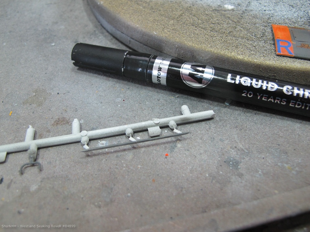

Kurzer Exkurs - Chrometeile bemalen
Wie schon bei meinem VW Bully habe ich auch beim Seaking den Molotow-Chromestift verwendet,
um die Rumpfantenne zu bemalen. Einfacher geht es nicht.

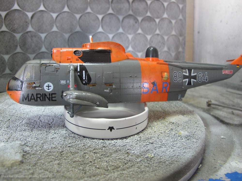

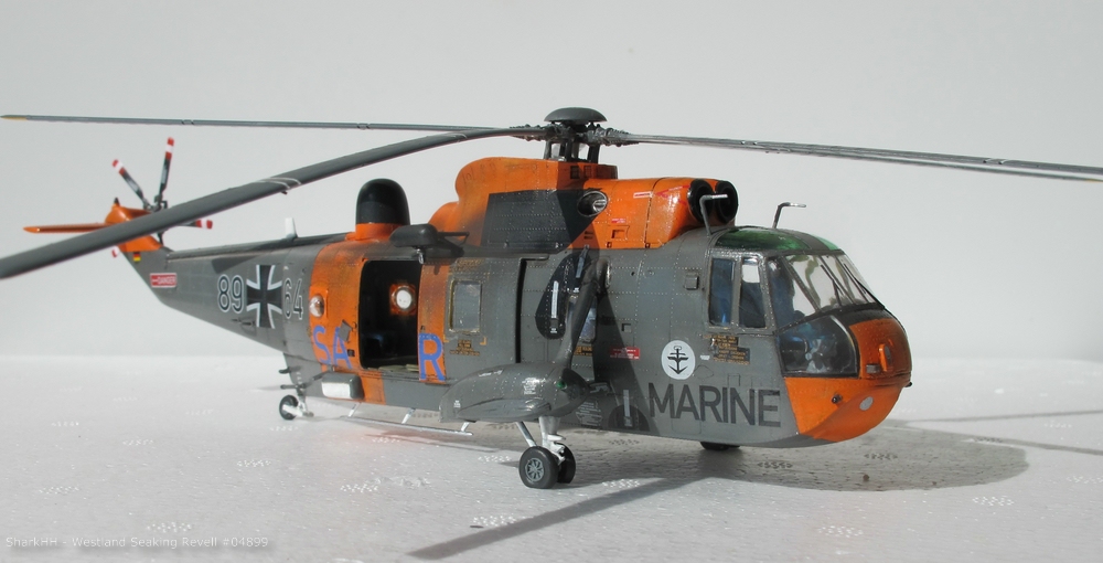

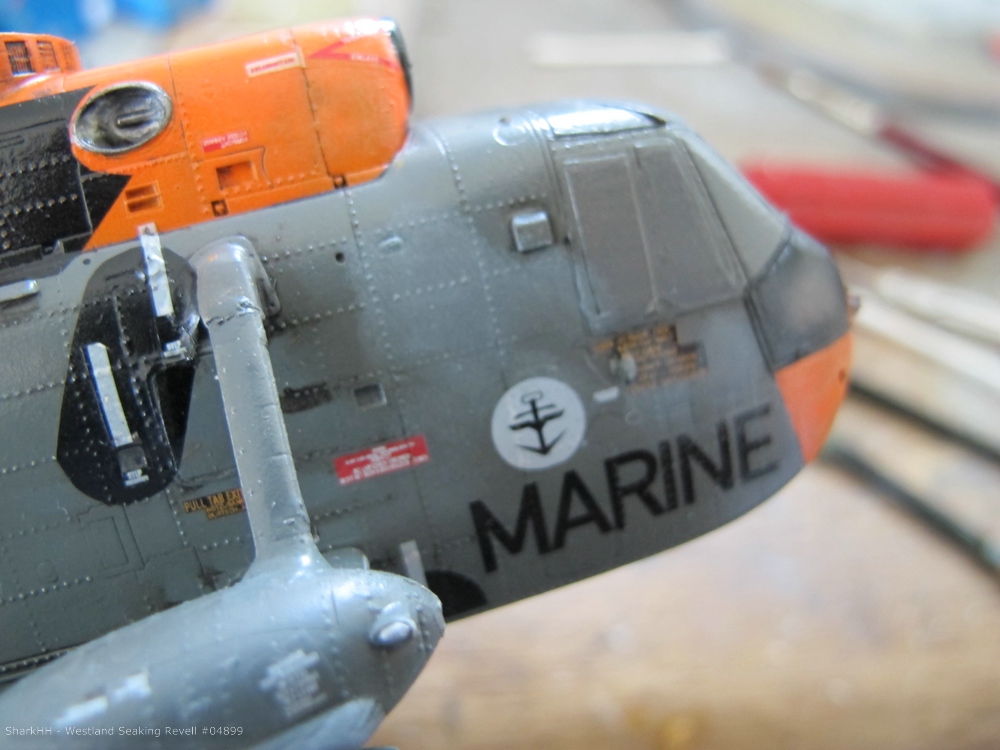

Enamel-Washing und Schminken

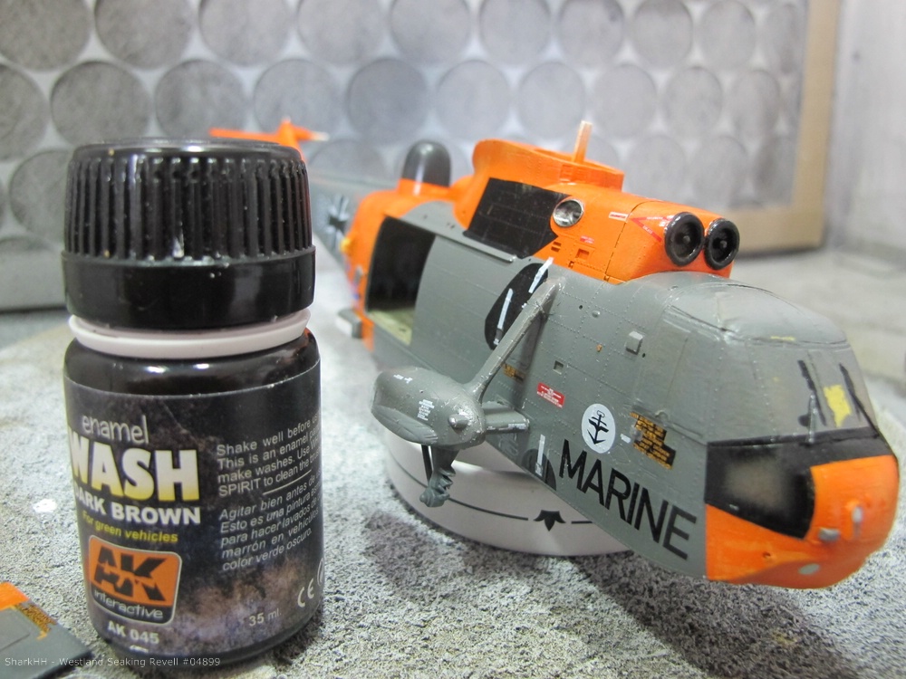

Als nächstes also das Washing mit dunkelbraunem Enamel-Washing von AK Interactive.
Mit einem dünnen Pinsel wurden zunächst die Lüftungsschlitze "gefüllt".
Das finde ich beim Airfix-Bausatz mit den Decals besser gelöst, da die Gitterstruktur maßstabsbedingt nicht so detalliert ist bzw. sein kann.
Anschließend wurde das Washing entlang der Blechstöße aufgetragen
und nach dem Trocken bzw. Verdunsten des Lösungsmittel mit einem Papiertuch bzw. Wattestäbchen in Flugrichtung abgewischt.

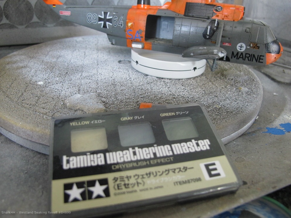

Weiter ging es mit dem "Schminken". Von Tamiya gibt es "Schminksets" für die Trockenbemalung des Modells. Farbpigmente, die mit Pinsel oder Quaste aufgetragen werden. Manchmal muss man sich halt ausprobieren. ;-)
Überschüssiges Pigment kann mit dem Finger, einem Wattestäbchen oder einem Pinsel entfernt werden.

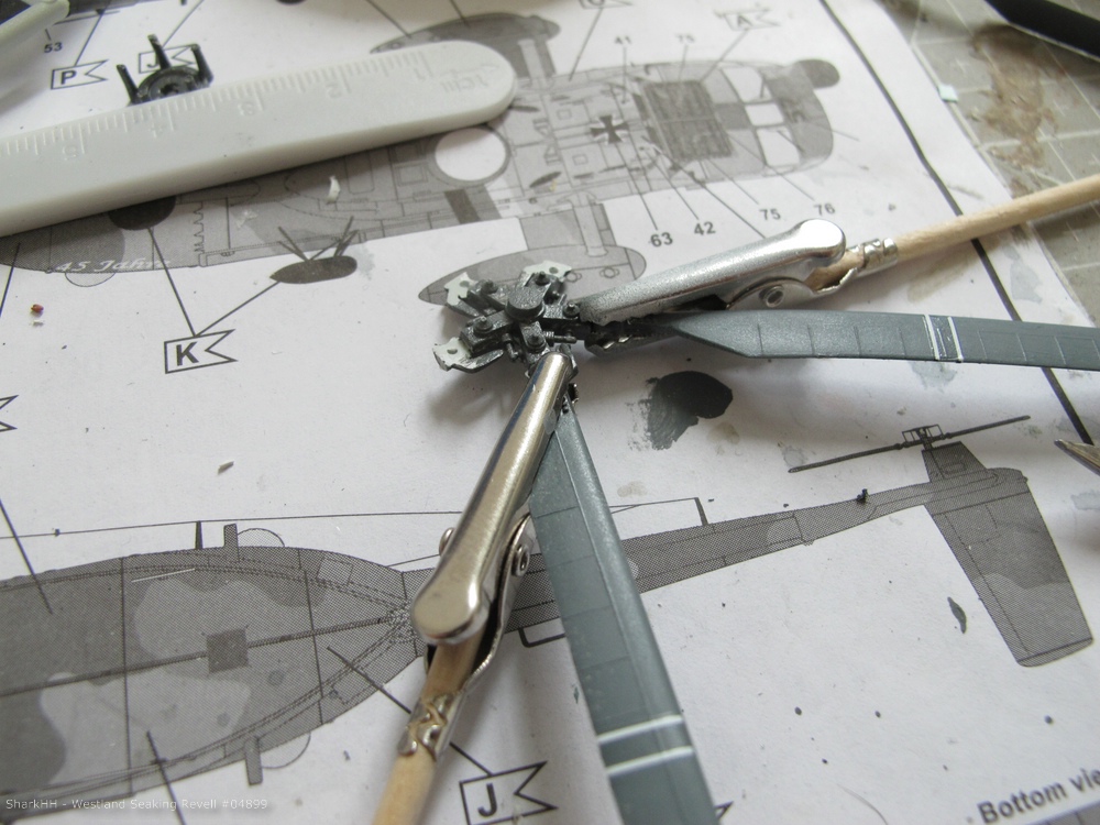

Die letzten Teile werden zusammengesetzt. Der Hauptrotor wird mit Krokodilsklemmen nach dem Kleben fixiert.

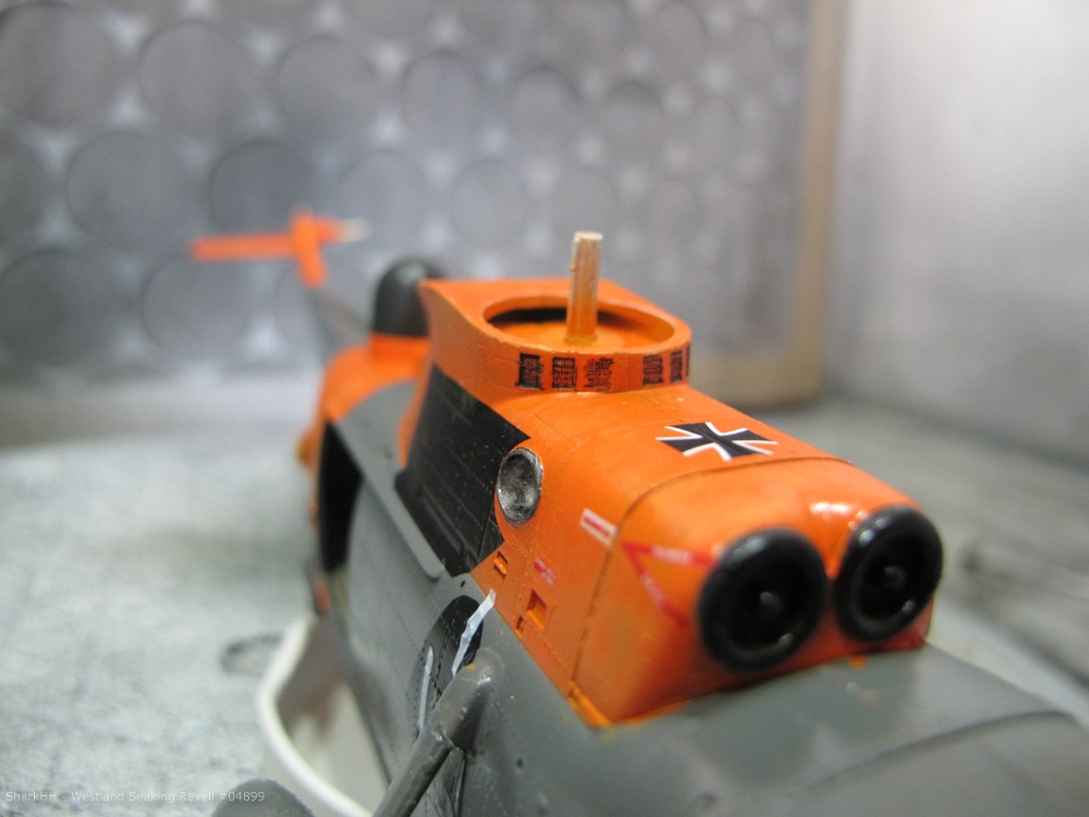

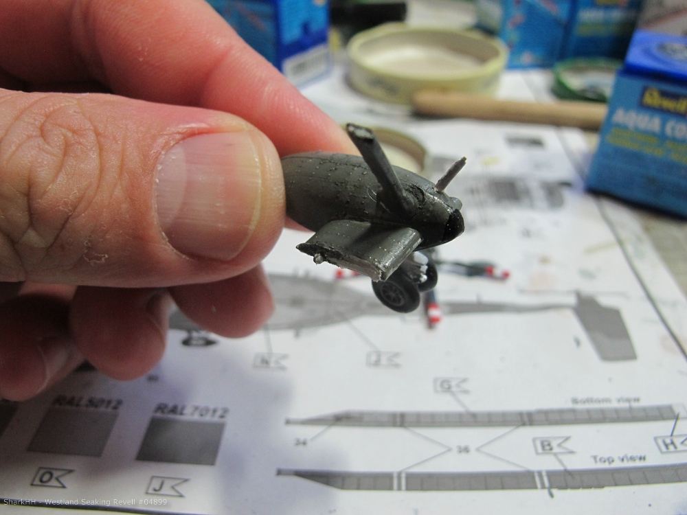

...größere Fehler passieren. Wenn man nachträglich das Loch für den Antennenhalter im Fahrwerkspylon bohren will, kann es vorkommen, dass auch etwas kaputtgeht. :oops:
Wohl dem, der einen gescheiten Platz hat, um die Reparatur vorzunehmen. Ich habe mir vor Jahren den "Lackierteller" von Tamiya in einem Modellbauladen gegönnt. Der ist echt praktisch.

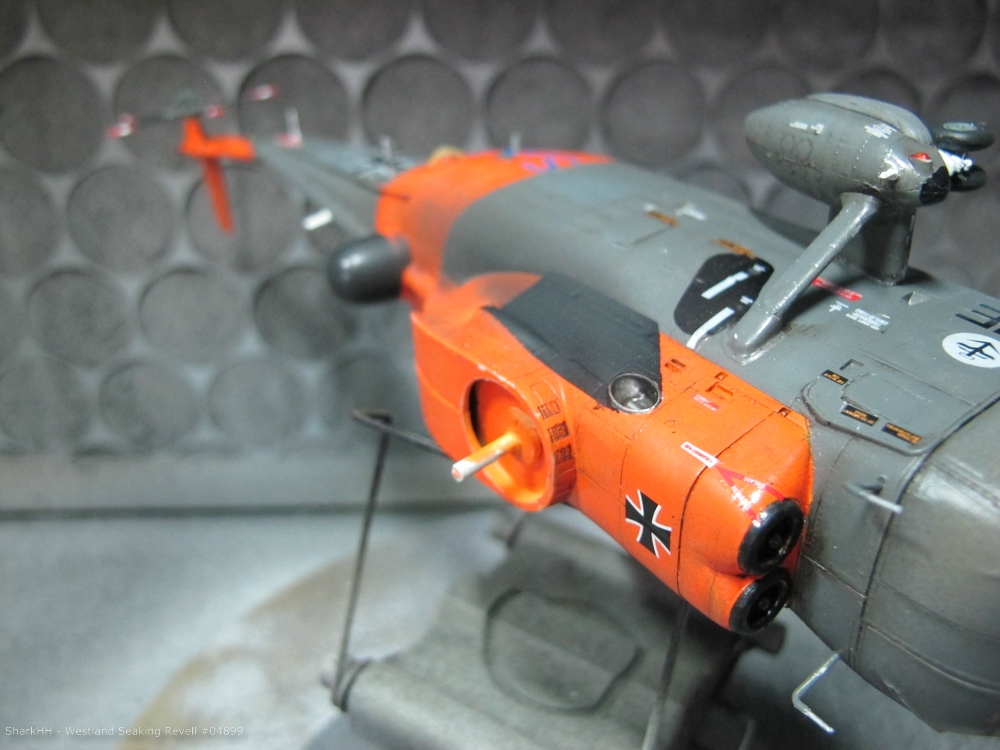

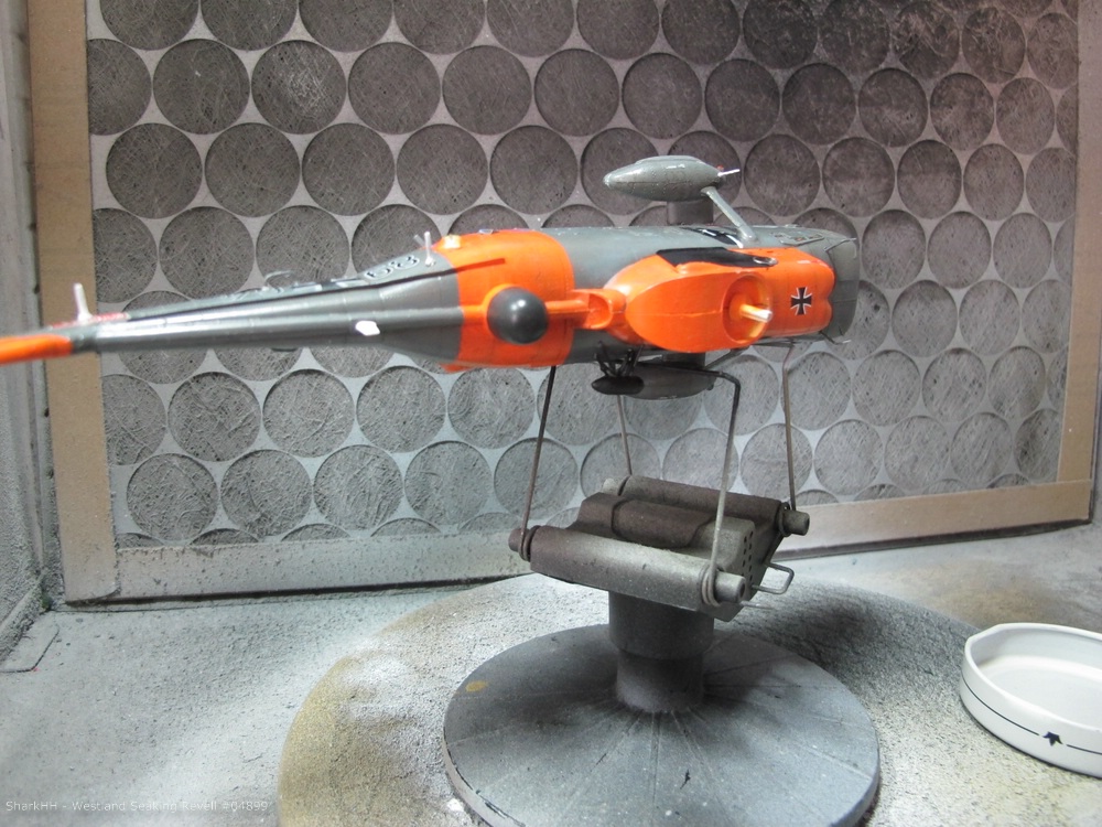

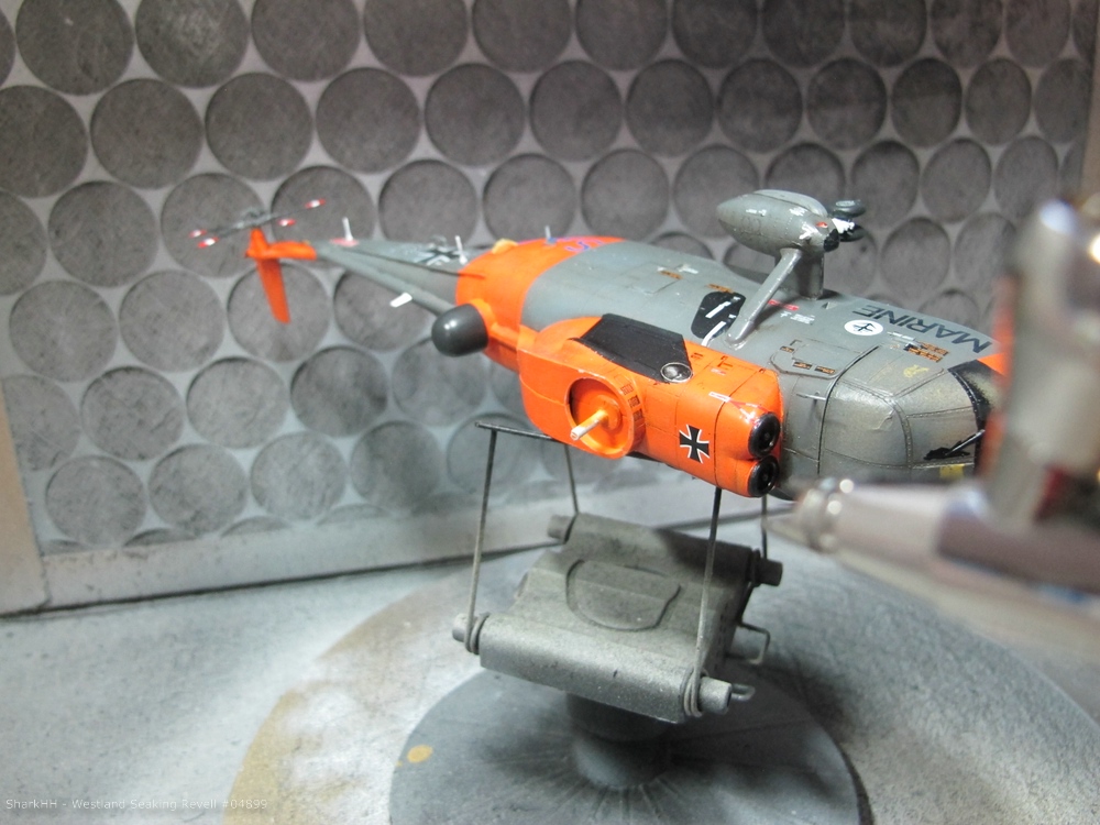

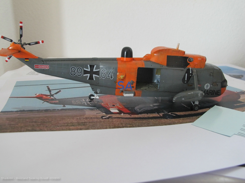

Nach dem Trocknen des reparierten Fahrwerks wurde das Modell mit einem klaren "Seidenmatt-Lack" auf Basis von ca. 60 % glänzendem und ca. 40 % mattem Klarlack versiegelt.

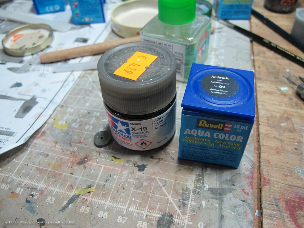

Die typischen Abgasspuren an den Rumpfseiten wurden mit Revell Aqua 09 Anthrazit und Tamiya Smoke aufgemalt.
Dank des Drehtellers konnte man die Flug- bzw. Sprührichtung gut einhalten:
Zum Finale wurde noch der Antennendraht angebracht. Hierbei handelt es sich um sehr dünnes und sehr flexibles Garn von Uschi van der Rosten. Wie dünn das ist, kann man vielleicht an diesem Bild erahnen:

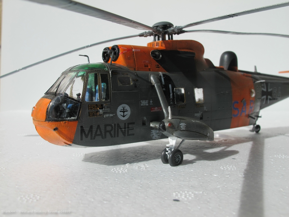

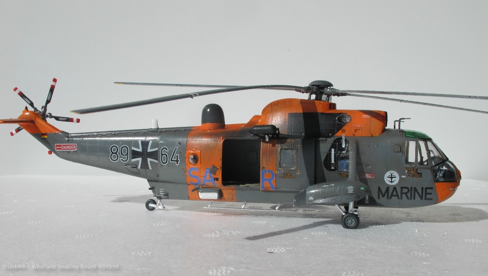

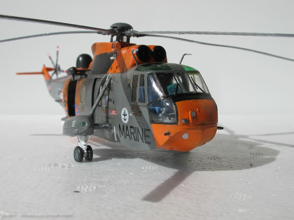

Wie eingangs geschildet, hätte ich für diese Projekt eher den Airfix-Bausatz verwenden sollen. Hinterher ist man immer schlauer. Wie dem auch sei. Fertig ist der zweite Seaking. Einen Galeriebeitrag gibt es bei schönerem Wetter. Und vermutlich erst, wenn ich mit allen Bausätzen fertig bin. So sieht es bisher aus:

Mhm, der ist dir echt gut gelungen. Die Alterung wirkt (für einen Laien) absolut überzeugend.
Sehr sehr schöne Arbeit :respekt:
Und das in 1:72, eine Klasse Leistung :thumbup:
Der Sea King gefällt mir richtig gut.
Beiträge: 2929
Has thanked: 26 times
Been thanked: 114 times
Gewohnt hohe Modelbaukunst von dir...... :clap: Meinen :respekt: hast du. Sieht klasse aus.
Beiträge: 1946
Been thanked: 73 times
Der ist richtig schön geworden.

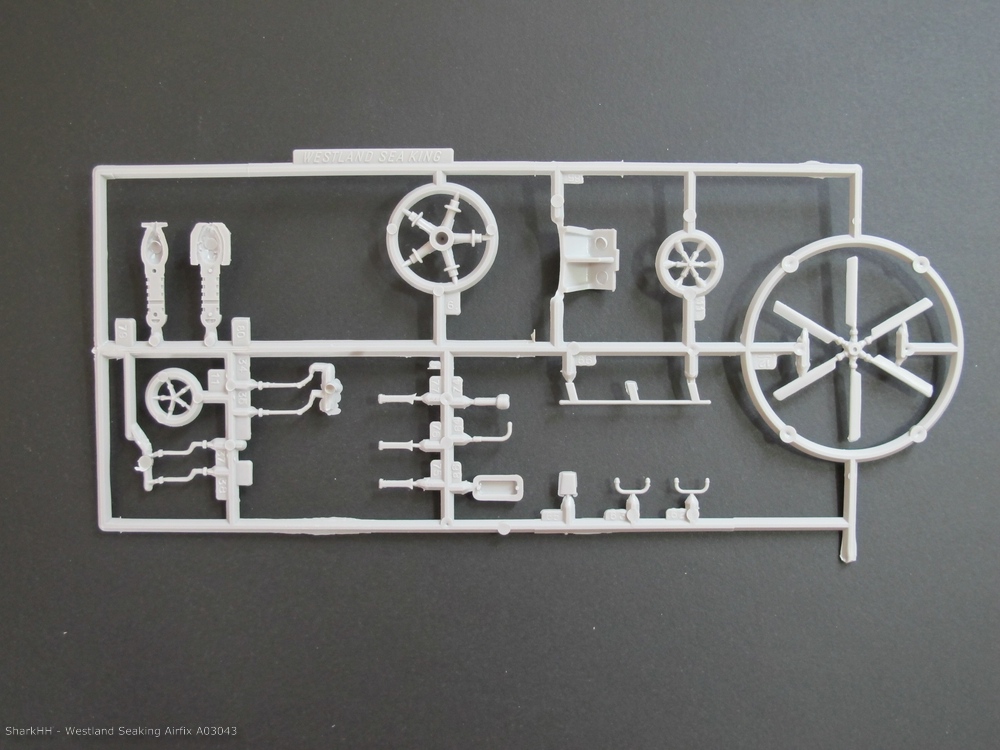

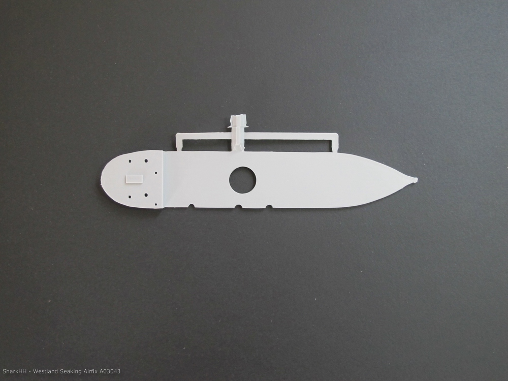

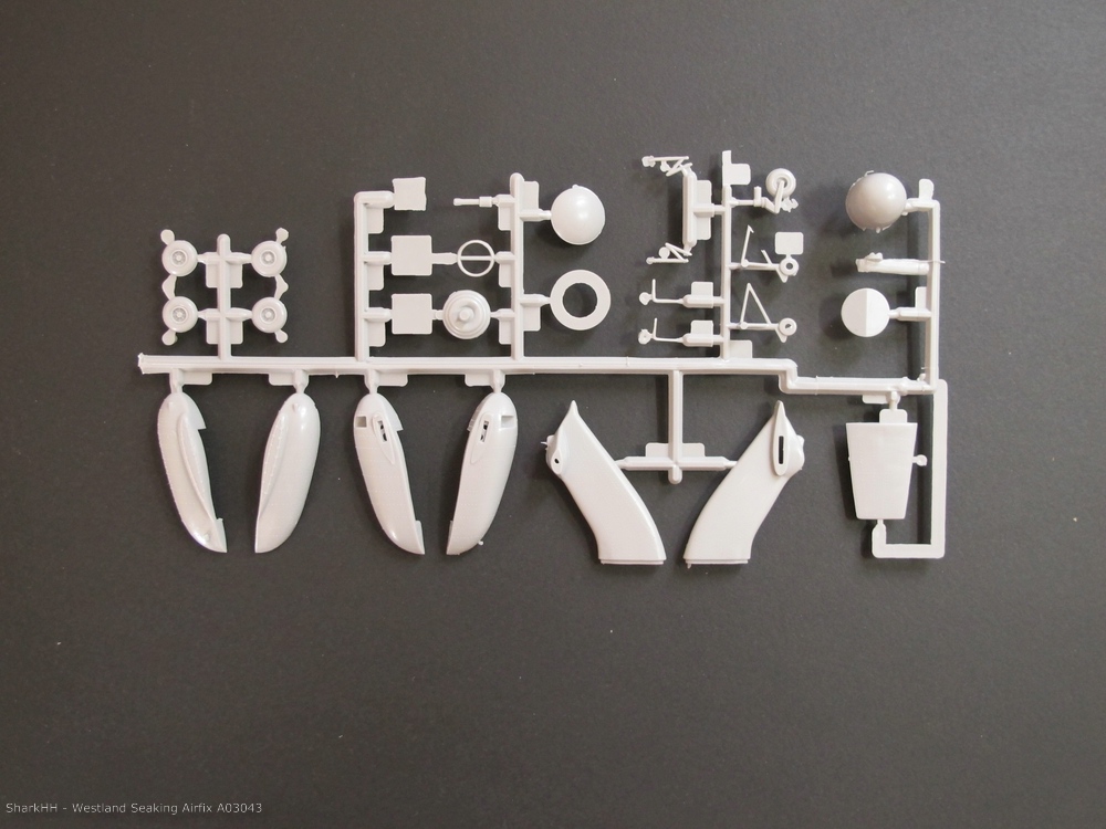

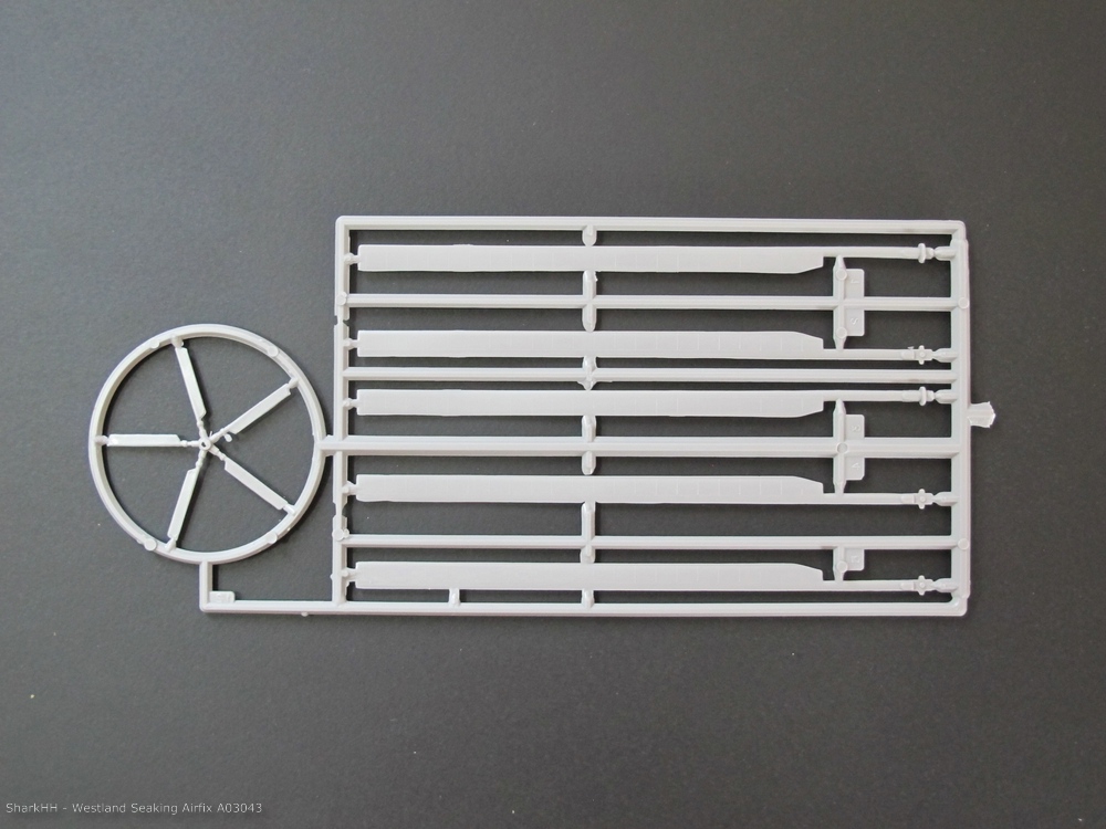

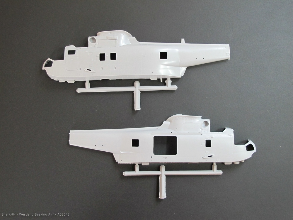

Interessant ist die Umsetzung des Cockpits, die bei diesem Modell wieder anders ist. . Die sechs Gießäste sind, soweit ich das beurteilen kann, sauber aus der Form gekommen:
AIRFIX A03043_Westland_Seaking_MK43-002.jpg (247.65 KiB) 5059 mal betrachtet

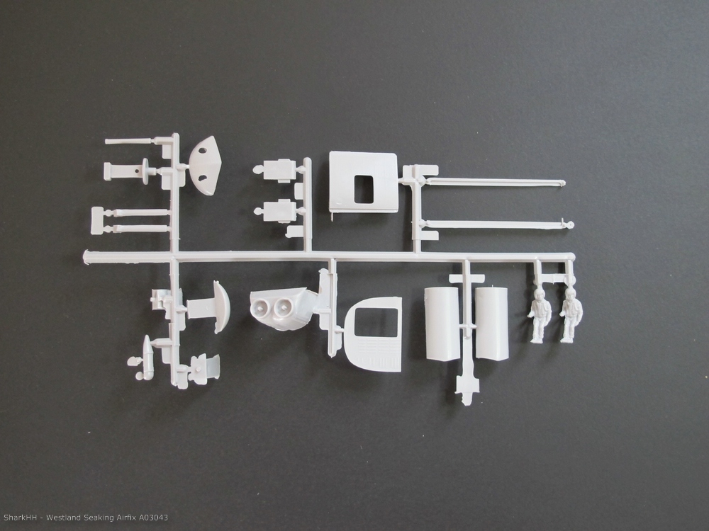

AIRFIX A03043_Westland_Seaking_MK43-003.jpg (276.15 KiB) 5059 mal betrachtet
AIRFIX A03043_Westland_Seaking_MK43-004.jpg (265.08 KiB) 5059 mal betrachtet
AIRFIX A03043_Westland_Seaking_MK43-005.jpg (264.16 KiB) 5059 mal betrachtet
AIRFIX A03043_Westland_Seaking_MK43-006.jpg (257.24 KiB) 5059 mal betrachtet
AIRFIX A03043_Westland_Seaking_MK43-007.jpg (255.48 KiB) 5059 mal betrachtet

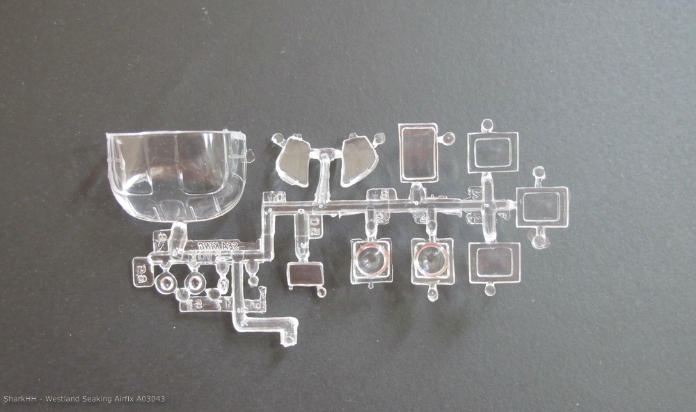

Bei den Klarsichtteilen findet sich etwas Fischhaut, das sollte aber kein Problem darstellen.

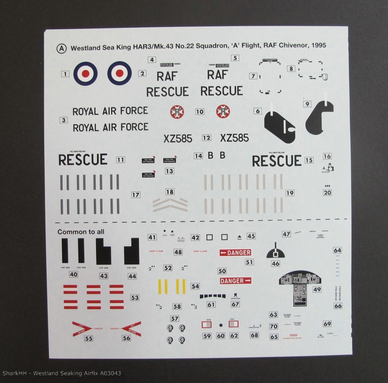

Die Decals sind sauber gedruckt. Es können zwei Versionen dargestellt werden. Einmal die RAF-Version und einmal eine Version der norwegischen Seenotrettung. Die Decals hatte ich hier einem Modellbau-Kollegen aus der Community vermacht. Man hilft ja, wo man kann, wenn man kann.
