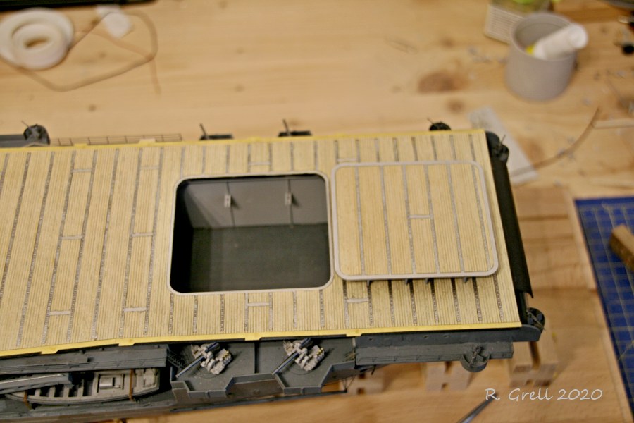

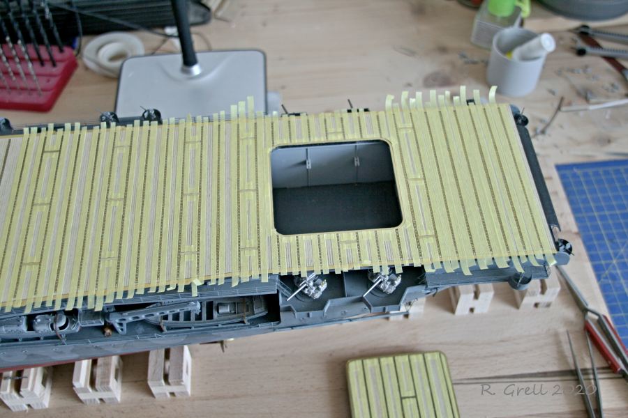

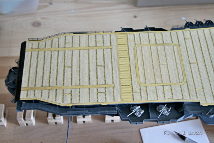

Das Holzdeck ist verlegt und der Großteil der PE-Teile ist verbaut. Wie schon im letzten Post angesprochen, besteht das Deck aus fünf einzelnen Abschnitten. Nach dem Verkleben der breiten Ränder habe ich immer einen Abschnitt des Decks verlegt und danach die Messingteile verarbeitet. Beim Aufkleben des dünnen Furniers habe ich jedes mal Blut und Wasser geschwitzt. Ganz 100 %ig gepasst haben die Teile, was die Breite angeht, nicht. Das ließ sich aber mit geringem Aufwand beheben.
Auch die Ätzteile haben im Großen und Ganzen keine Probleme gemacht, allerdings waren auch hier an einigen Stellen, namentlich im Bereich der Aufzüge, der eine oder andere Streifen der Tie-Down-Points einige Zehntel mm zu lang, ließen sich aber leicht kürzen.

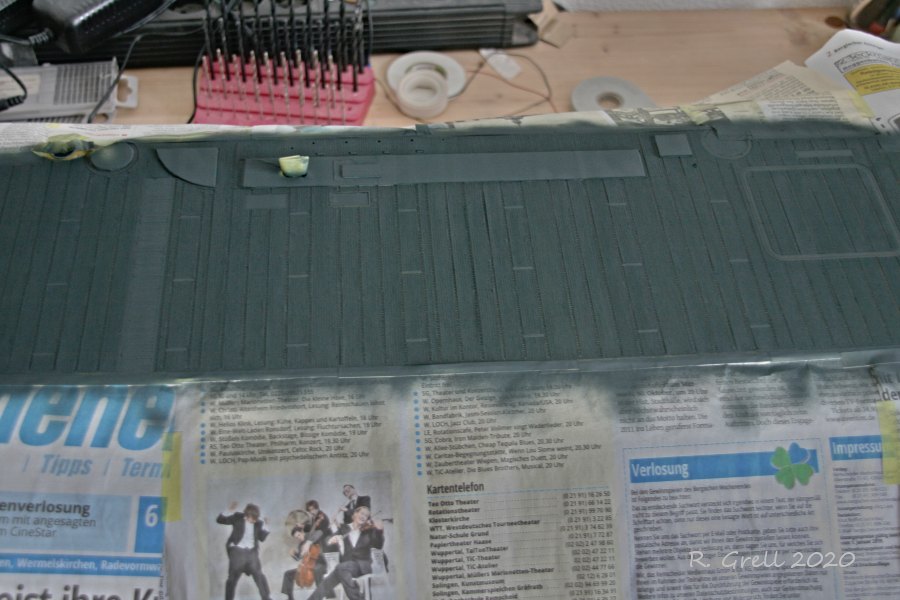

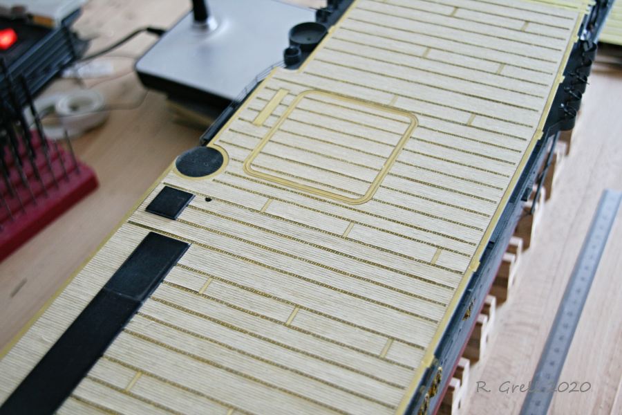

Als nächstes habe ich das hintere Viertel der PE-Teile abgeklebt und die Messingstreifen mit Stahlfarbe angestrichen. Grund der Überlegung war, die dunkle Farbe für das Holzdeck so zu dosieren, das Abnutzungsspuren durch landende Flugzeuge zu erkennen sind. Das hat aber letztendlich nicht so geklappt; die ganze Abkleberei war für die Katz.

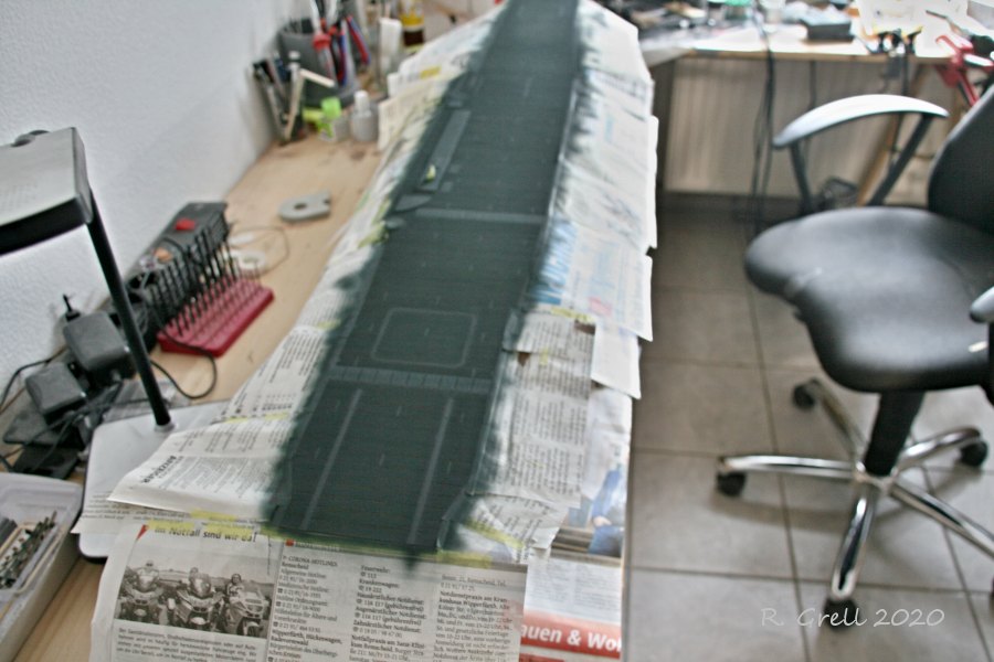

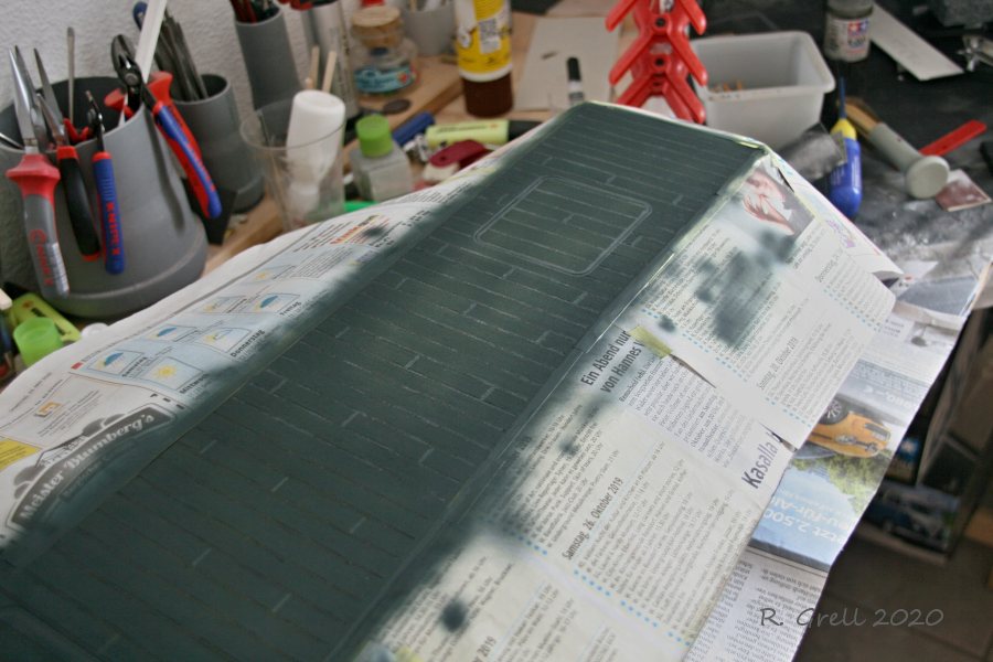

Danach ging es aber mit Abkleben lustig weiter. Das Flugdeck mit Zeitungspapier eingerahmt und Tamiya SeaBlue XF 17 aufgebracht. Im nächsten Schritt die für meine Begriffe zu dunkle Farbe mit stark verdünntem Weiß unterschiedlich stark übernebelt. Dadurch konnte ich im hinteren Bereich eine gewissen Abnutzung der blauen Farbe durch landende Flugzeuge erreichen.

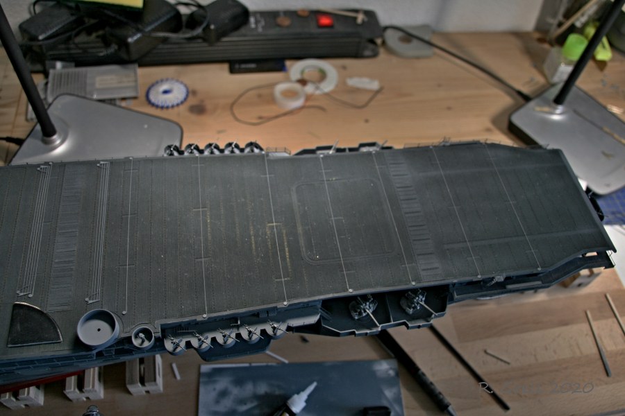

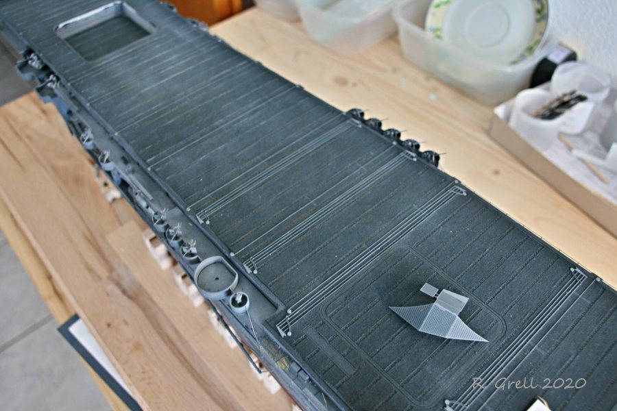

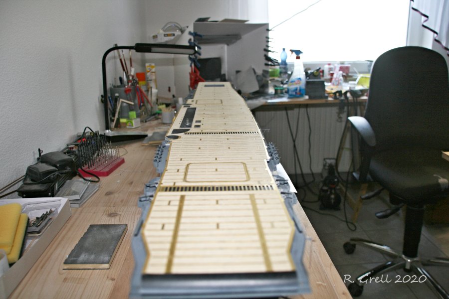

Weiterhin Niedergänge vom Flugdeck zu den seitlichen Laufgängen angebracht, einige fehlen noch. Die Fangseile und -zäune verarbeitet. Keine allzu schwere Sache, aber ein wenig knifflig wegen der kleinen Teile. Der achterne Aufzug ist in seiner endgültigen Position.

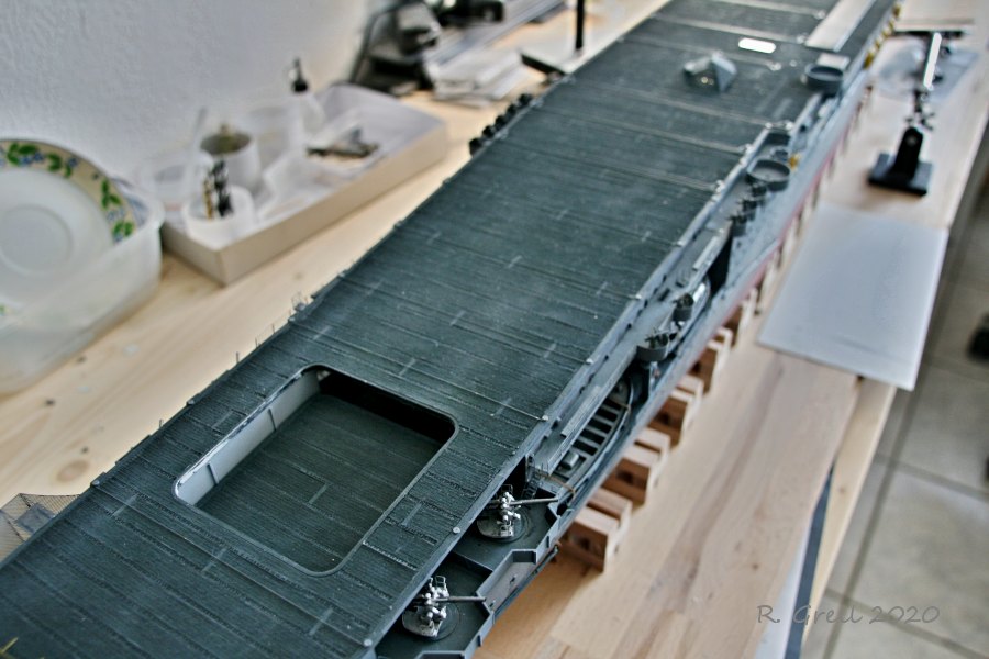

Damit sind, bis auf wenige Teile, die Arbeiten am Flugdeck abgeschlossen. Die Backbordseite ist komplett fertig gestellt bis auf einen Kollateralschaden, der durch das Hin- und Herschieben einer Lampe passiert ist.
