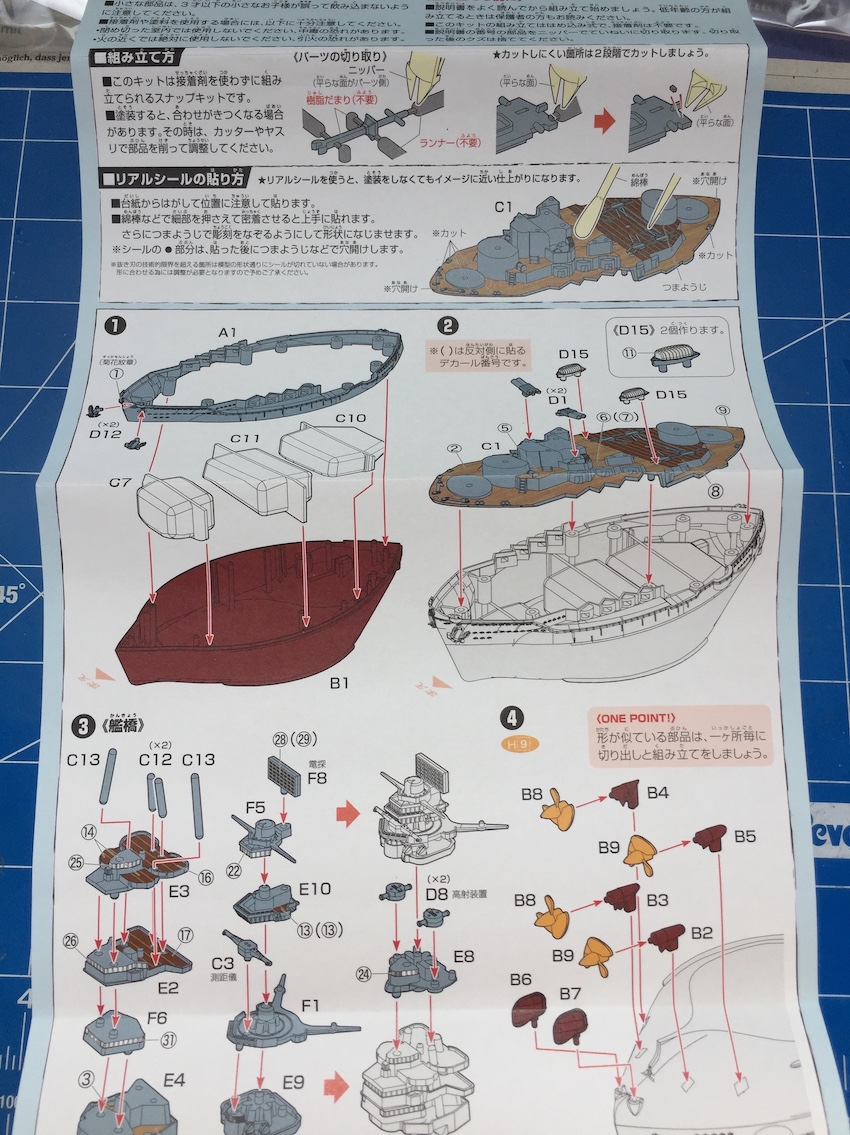

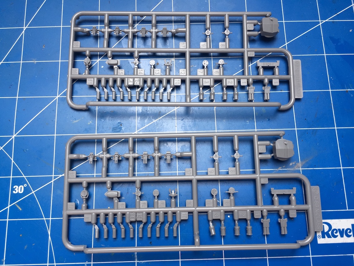

Die Bauanleitung ist zwar auf japanisch geschrieben, aber zumindest auf einer Seite in Farbe gedruckt und aufschlussreich gezeichnet.

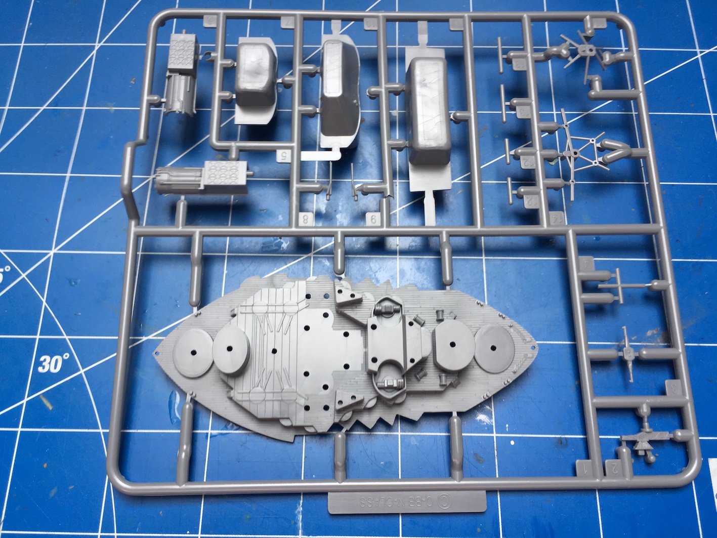

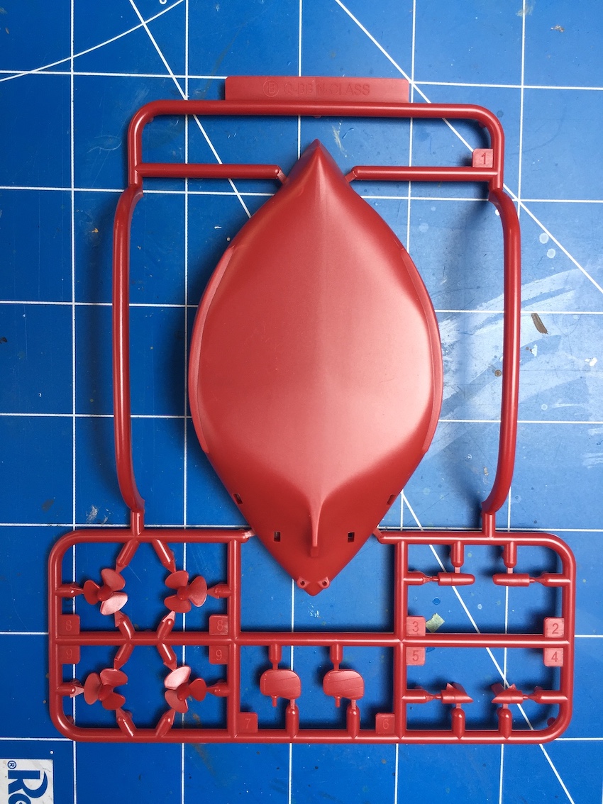

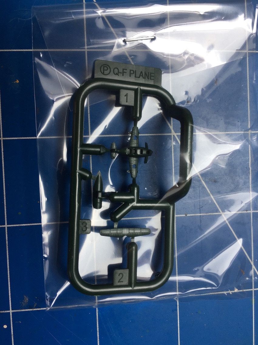

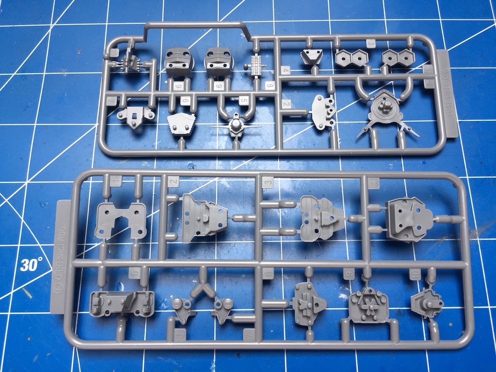

Im Stülpkarton befinden sich insgesamt 8 Spritzlinge, einer davon in grün mit dem Bordflugzeug und einer in Rot für das Unterwasserschiff. Die Teile sind sehr detailreich und weisen sehr wenige bis keine Sinkstellen, Auswurfmarken oder Fischhäute auf.
Dem Kit liegen Aufkleber (keine Decals) bei, die qualitativ zwar gut aussehen, allerdings eher für Kinder gedacht sind, die diesen Bausatz einfach nur zusammenstecken.

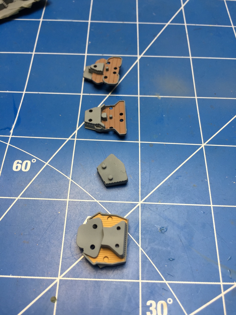

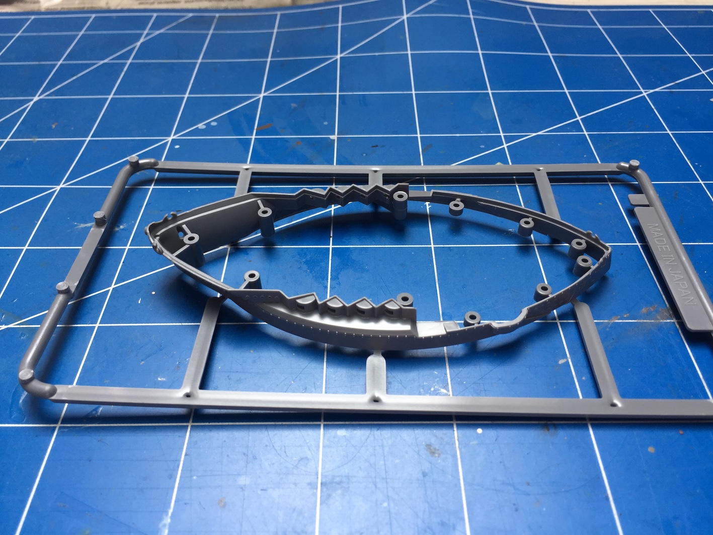

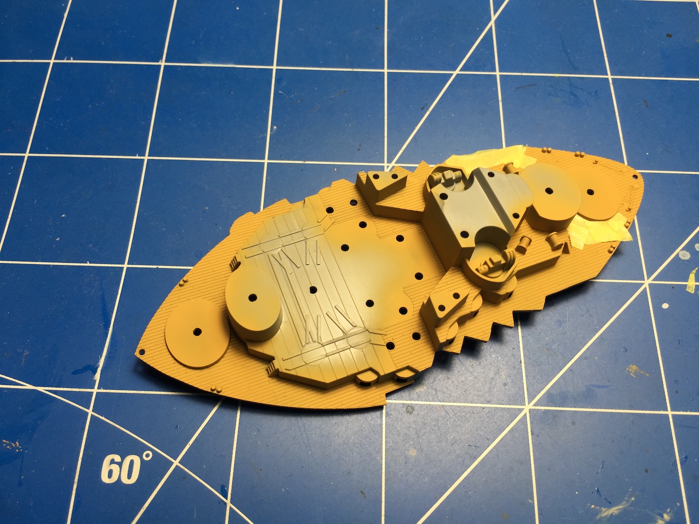

Da ich wie gesagt wenige bis keine Erfahrung mit Schiffen habe, habe ich beschlossen das Über- und Unterwasserschiff vorerst getrennt zu lassen und mit der Lackierung der Decks anzufangen.
Hierzu habe ich die Airbrush angeschmissen und das Oberdeck ersteinmal mit Revell 88 Ocker gesprüht.
Danach habe ich eine kleine Abklebe-Party veranstaltet und das Deck maskiert, sodass ich die dunkelbranuen Bereiche lackieren konnte.

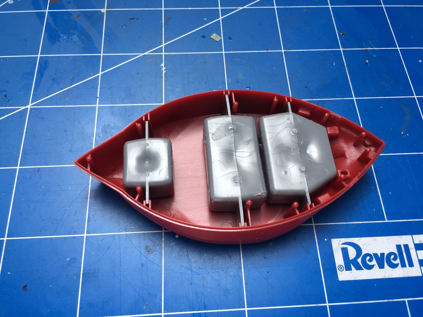

Danach habe ich mir die Rumpfschale vorgenommen und die "Gewichte" eingedrückt, das war keine Große Arbeit und so ist der Schritt auch erledigt :)
Die Gewichte sind tatsächlich einfach riesige massive! Teile (und auch die einzigen mit ebenso riesigen Sinkstellen :lol: )

das ist ein totaler Spielzeugbausatz. Das Unterwasserschiff sieht eher aus wie eine rot gespritzte Nußschale, aber nicht wie die Nagato.

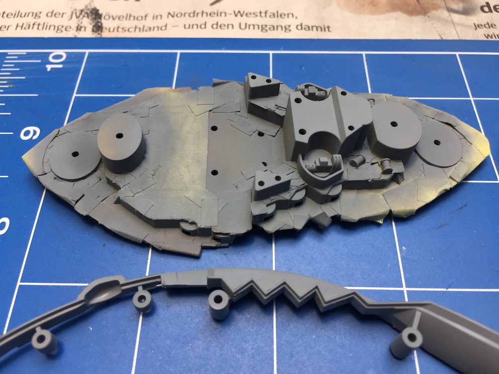

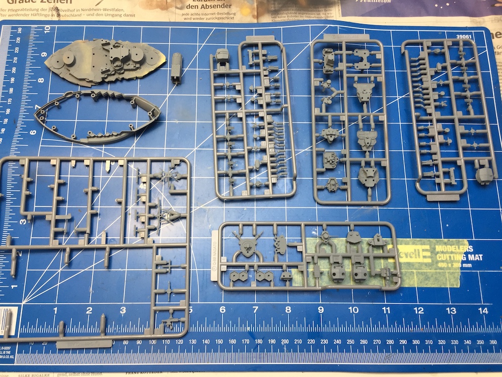

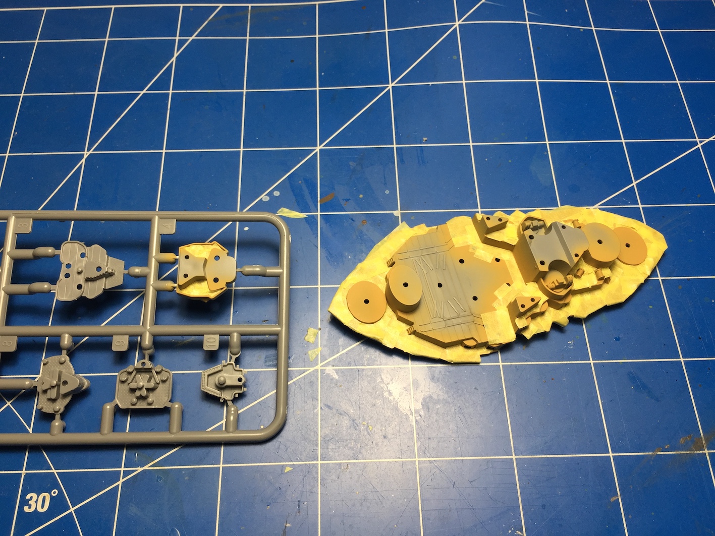

Danke für deine Hilfe bzgl. der Farbgebung. Ich hatte auch die Tamiya Farben im Kopf, habe ein wenig recherchiert, allerdings fand ich die XF12 irgendwie zu grünlich. Stattdessen habe ich mir einige Bilder von fertigen Modellen der Serie angesehen und mich für ein Farbkleid aus Revell 57 entschieden.
Also, wie vorhin erwähnt, habe ich alle übrigen Teile mit Revell Grau (matt) 57 übergenebelt.
Das sah dann so aus:

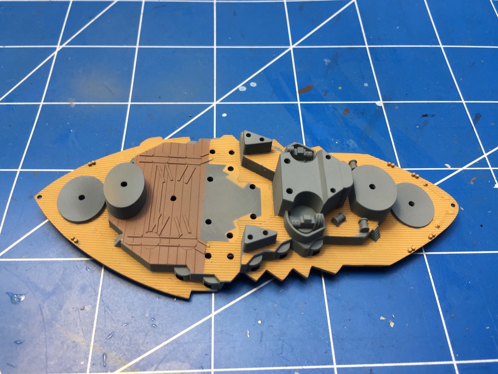

Dann habe ich das Deck ausgepackt und war mit dem Ergebnis ganz zufrieden.
Mit entsprechender Alterung und Washing wird es bestimmt noch besser aussehen :D

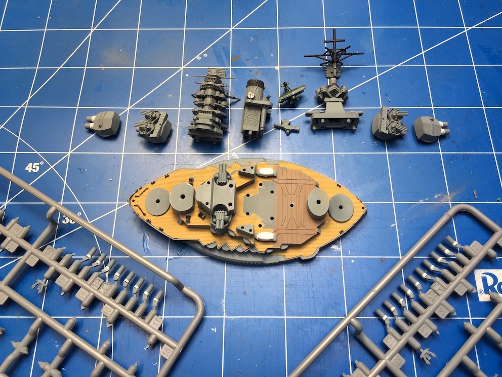

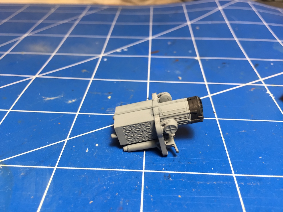

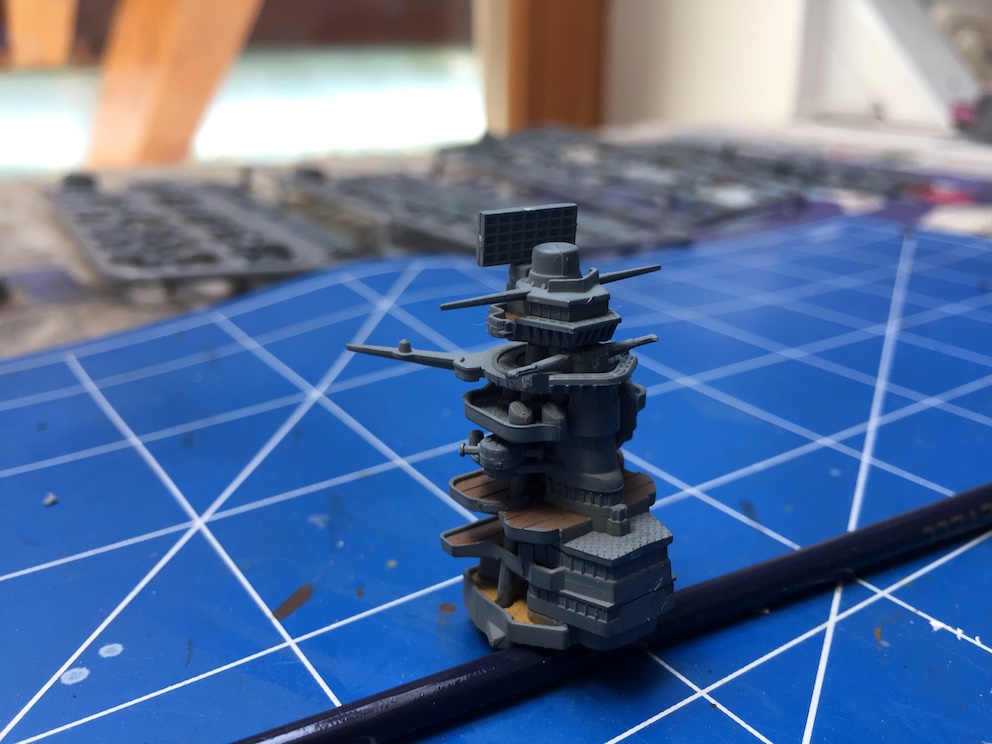

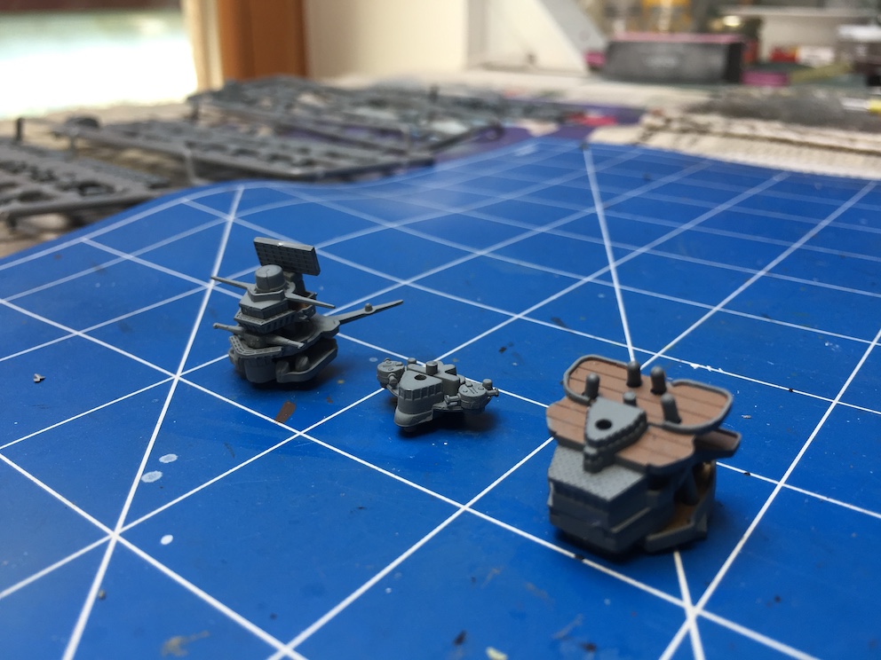

Danach stand auch schon der Zusammenbau der Aufbauten an. Ich bin immer wieder verwundert, wie schnell so ein kleines Modell dann doch wächst... :lol:
Hier stehen noch die Lackierung der Fenster und das Überlackieren der Angüsse aus. Das mache ich wenn alle Baugruppen fertig vorbereitet sind.
Momentan bin ich hin und her gerissen ob ich die Fenster in blau, weiß oder schwarz machen soll :idea:

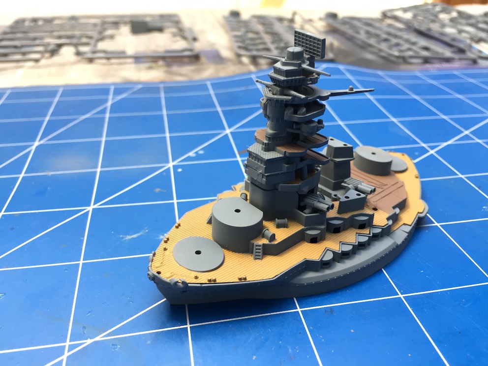

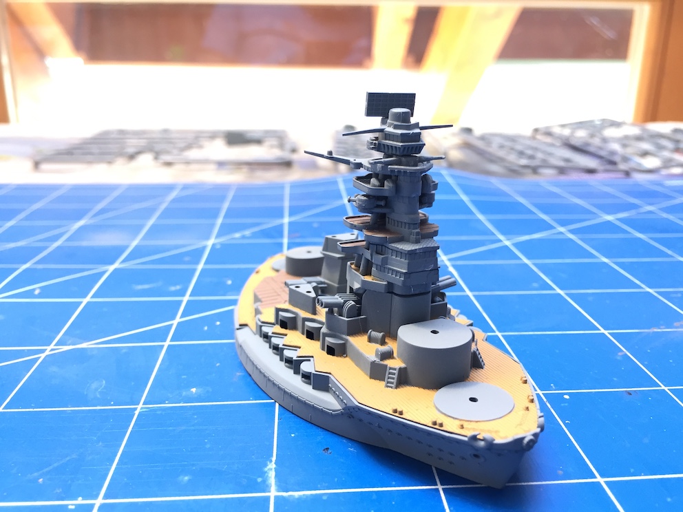

Nachdem der Großteil der Aufbauten soweit fertig war, habe ich noch eine kleine Passprobe gemacht:
An dieser Stelle möchte ich hervorheben, dass die Kanonenrohre innen hohl sind und somit nicht aufgebohrt werden müssen. Eine positive Überraschung!

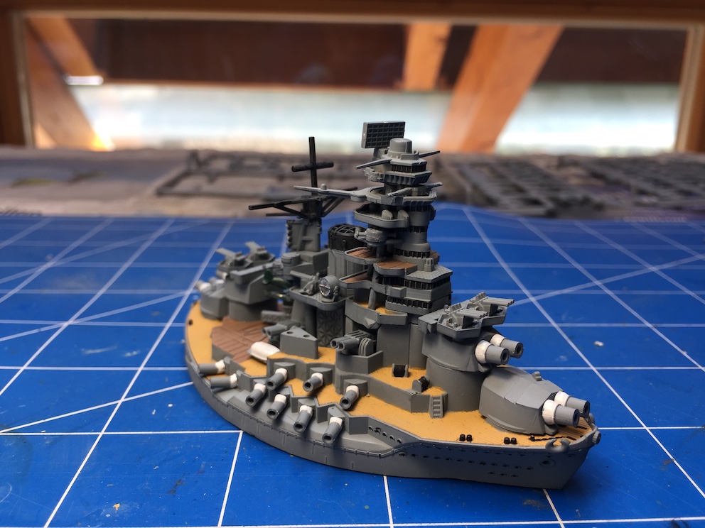

Hallo alle zusammen,
Es freut mich wirklich riesig, wie viele Leute den BB verfolgen! :D

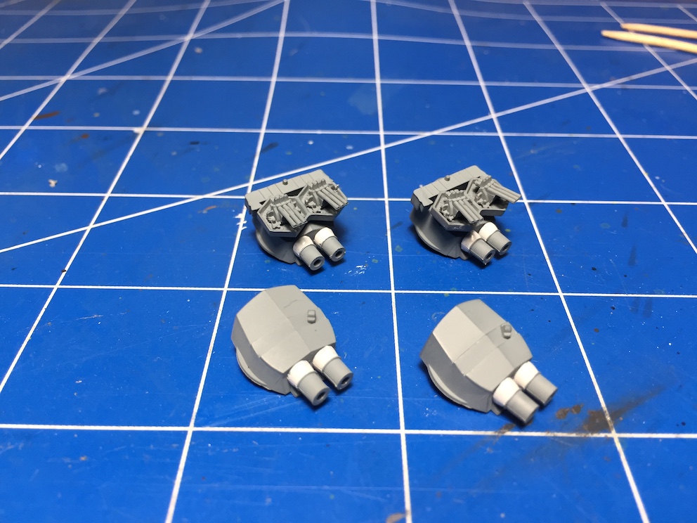

Ich habe wie erwartet gestern nach dem Abendessen noch die Geschütztürme gebaut.

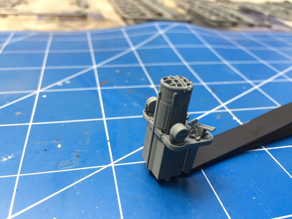

Zuerst haben die Rohren eine Hose aus Revell 371 angezogen bekommen, danach wurden sie in den Turm gesteckt und festgeklebt. Außerdem habe ich den Schornstein zusammengeklebt und ihm ein schwarzes Ende aus Tamiya XF1 verpasst.
Bezüglich der Farbe der Fenster habe ich mich auch entschieden und diese ebenfalls schwarz gepinselt.
Nachdem das Schwarz trocken war, habe ich mit der Grundfarbe Revell 57 die Fensterrahmen trockengemalt und somit wieder hervorgehoben.
Der Schornstein hat seine Plattform mit Flak und Scheinwerfern bekommen, die restlichen Kanonenrohre haben auch ihre Rohrhosen bekommen und ein paar andere Kleinteile sind auch zusammengeklebt worden. Hier eine Übersicht:
Danach habe ich die Kanonenrohre alle eingebaut, leider sind einige angerissen, weil ich versucht habe sie mit einem Zahnstocher in das Loch zu drücken :cry:

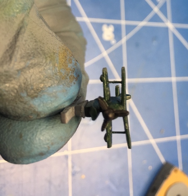

Beim Flugzeug war nochmal ein wenig Fingerspitzengefühl gefragt.
Die obere und untere Tragfläche wurden mit zwei ca 2mm dicken Streben verbunden, die wahrscheinlich einfach so massiv ausgelegt sind, damit sie nicht abbrechen.
Ich fand die Optik aber ziemlich bescheiden und habe sie kurzerhand durch selbstgebaute, viel dünnere Streben ersetzt.
Dafür habe ich einfach einen Gießast warm gemacht und langgezogen. Auch wenn das Finden der richtigen Länge eine kleine Herausforderung war, bin ich mit dem Ergebnis nach einem Anstrich aus Tamiya XF1 und XF26 (im Bild noch ohne grüne XF26 Farbe) sehr zufrieden.

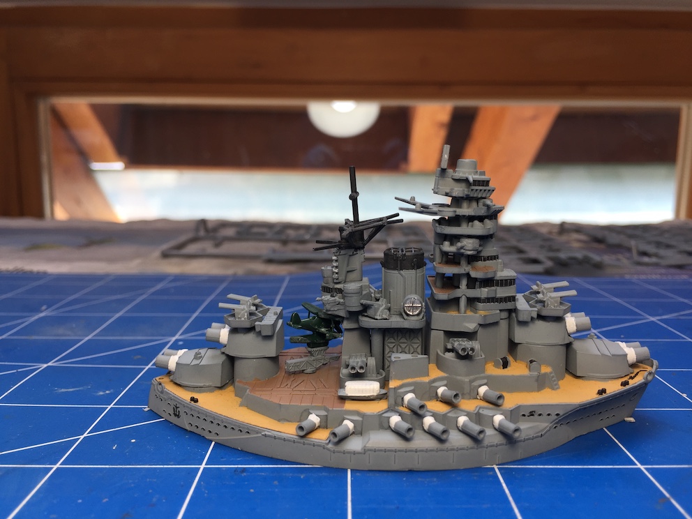

Bevor ich alles mit Klarlack versiegelt habe, habe ich noch einmal eine Passprobe gemacht.
(Ja, ich war ein wenig neugierig :mrgreen: )
Im letzten Bild sieht man ein wenig, dass ich alle Bullaugen auch mit einem kleinen Klecks schwarz ausgefüllt habe, um ihnen mehr Tiefe zu geben. Das war zwar eine ziemliche Fummelei, aber ich finde es hat sich gelohnt :)
Im Moment trocknet das alles wieder zerlegt vor sich hin.
Da ich bis Mittwochabend aber wieder unterwegs bin, wird sich bis dahin vermutlich nicht viel tun.
Der Plan ist dann am Donnerstag ein leichtes bis mittleres Washing und Weathering mit Ölfarbe und Pigmenten aufzubringen, um dem Deck die eintönige Farbe zu nehmen und Gebrauchsspuren am Rumpf darzustellen.
