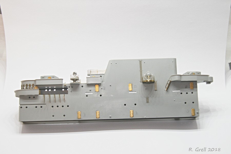

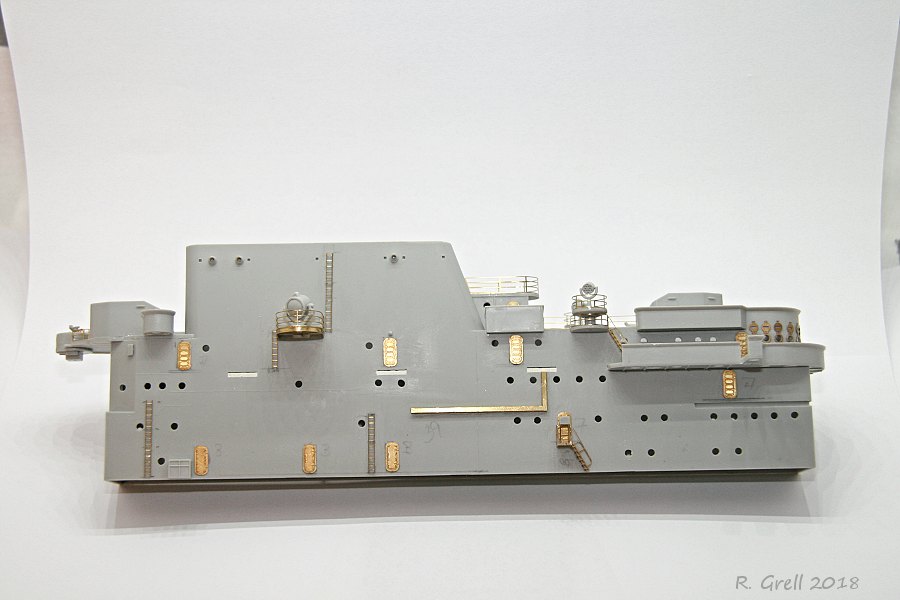

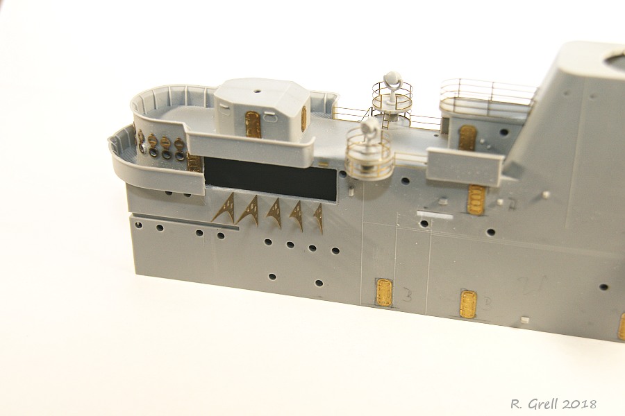

Alle an dem Bauteil angegossenen Schotten und Leitern habe ich ...
Bild 038.JPG (71.58 KiB) 6647 mal betrachtet
... abgeschliffen und durch Ätzteile ersetzt. Die Bullaugen wurden ausgebohrt. Die weißen Streifen aus PS verschließen die dicken Klebeschlitze für die Laufgänge aus dem Bausatz und lassen nur noch dünne Schlitze für die PE-Laufgänge frei.

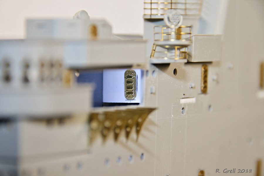

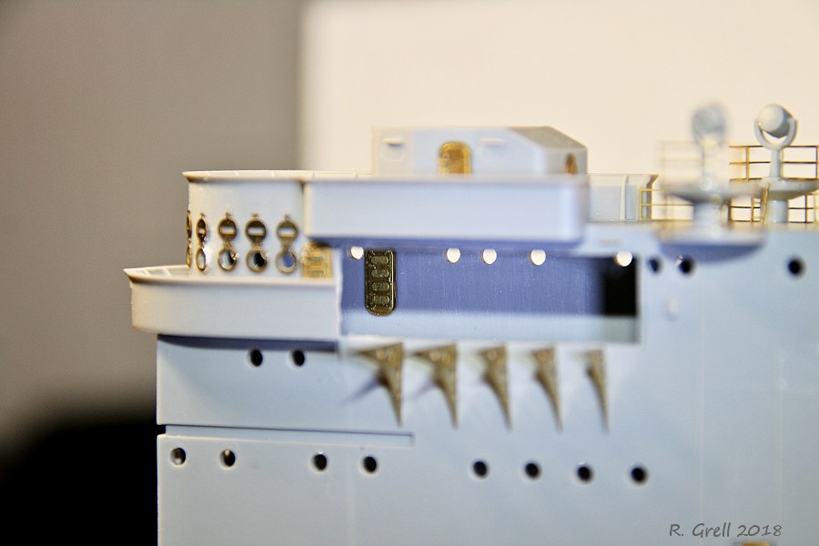

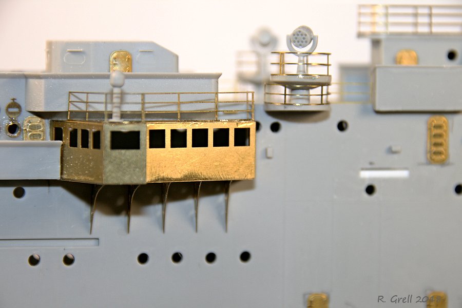

An der Stelle, an der die Brücke angesetzt wird, habe ich eine Öffnung in der Seitenwand hergestellt, ...
Bild 040.JPG (77.11 KiB) 6647 mal betrachtet
... weil ich einen Blick ins Innere haben wollte. An den Innenwänden an Steuer- und Backbord ist jeweils ein Schott gegenüber dem an der Außenseite angebracht worden.

Die Brücke, nur lose aufgesetzt.
Bild 043.JPG (82.36 KiB) 6647 mal betrachtet

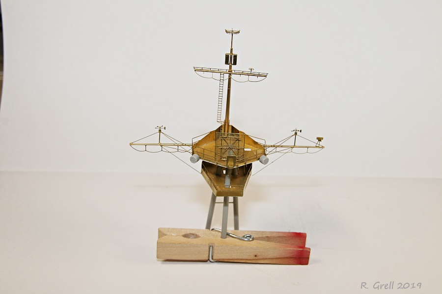

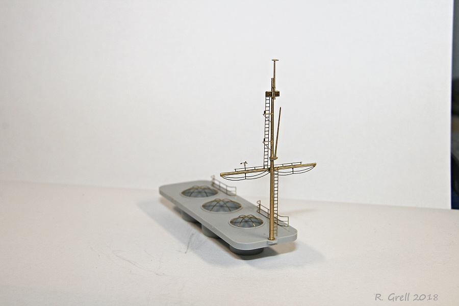

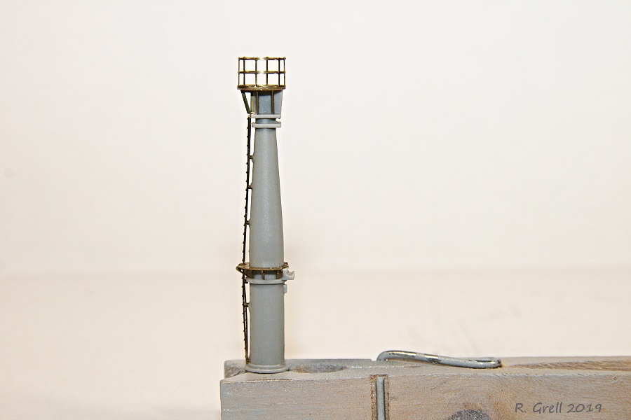

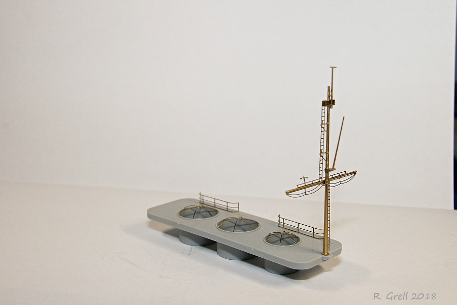

Oberer Abschluß der Insel mit den drei Ausgängen der Schornsteine.
Bild 044.JPG (89.93 KiB) 6647 mal betrachtet

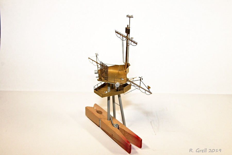

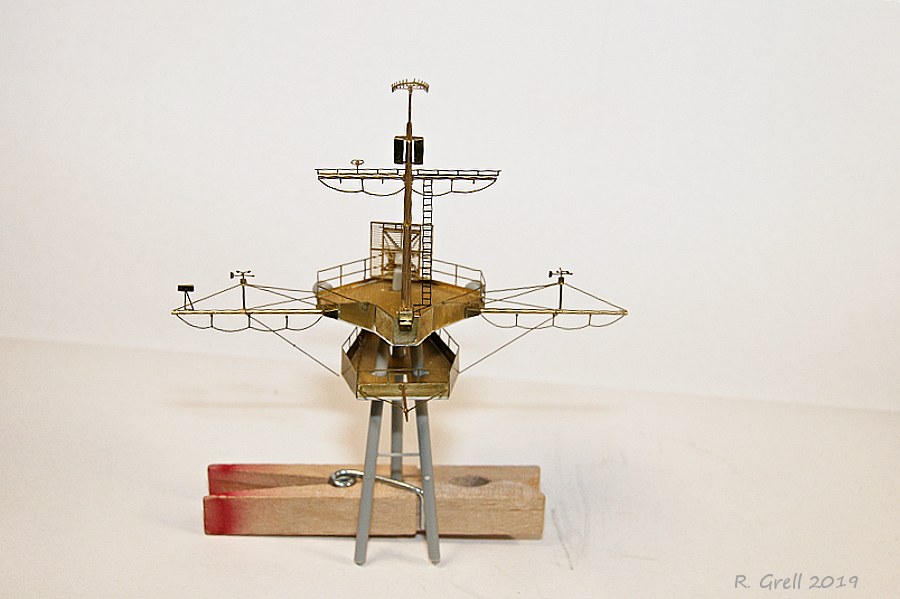

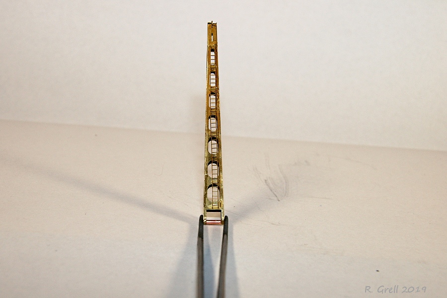

Der Mast besteht komplett aus Ätzteilen.
Bild 045.JPG (76.17 KiB) 6647 mal betrachtet

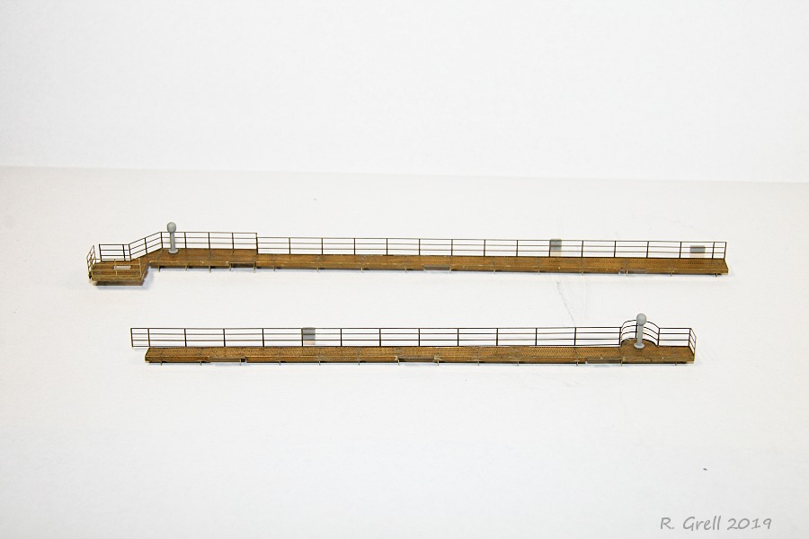

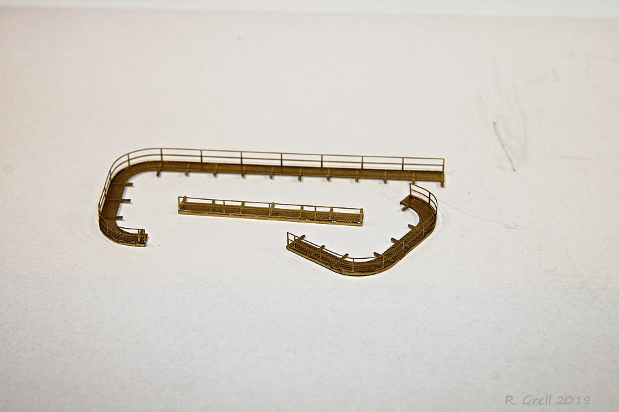

Die beiden Laufgänge, die an den Seiten der Insel angebracht werden.

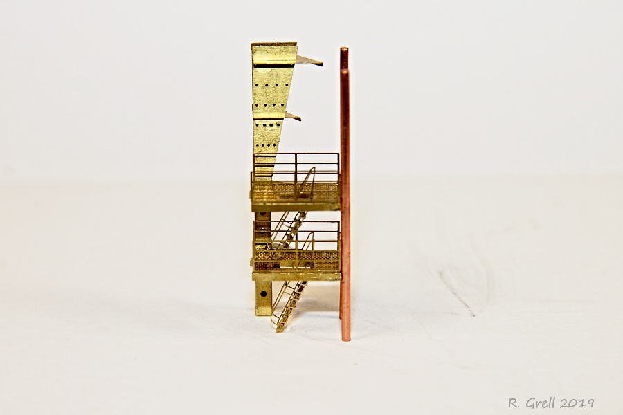

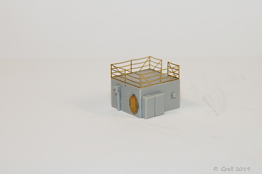

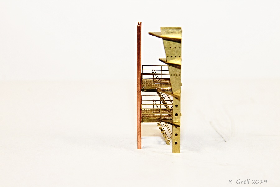

Dieses Teil kommt an das hintere Ende der Insel. Es fehlt hier noch eine Plattform; die ist Teil eines Laufganges (siehe Bild 45)
Bild 053.JPG (84.34 KiB) 6643 mal betrachtet
Die vorgesehen Stützen aus Kunststoff habe ich durch Kupferdraht ersetzt, weil die Kunststoffteil längenmäßig nicht passen.

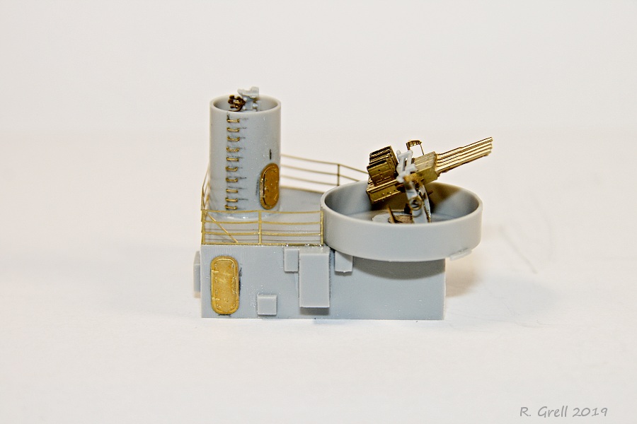

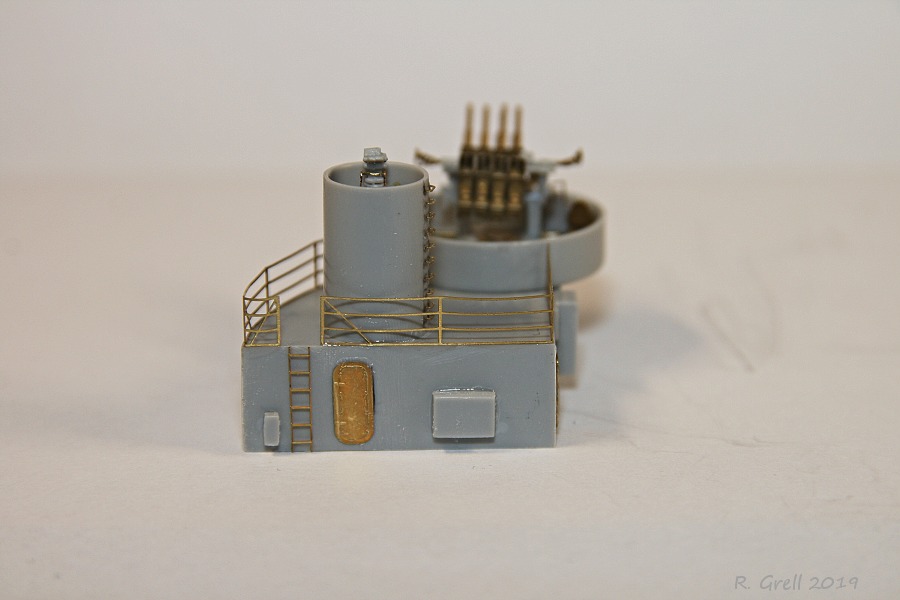

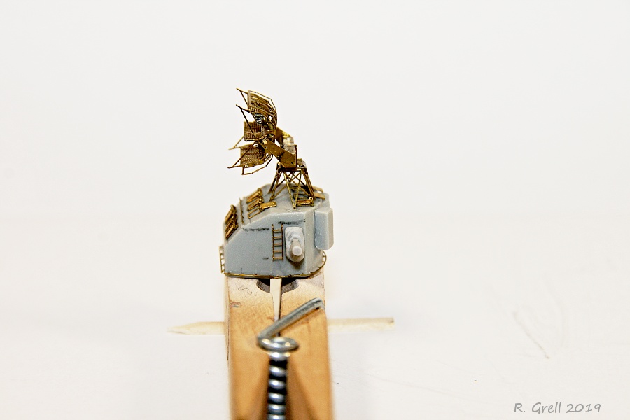

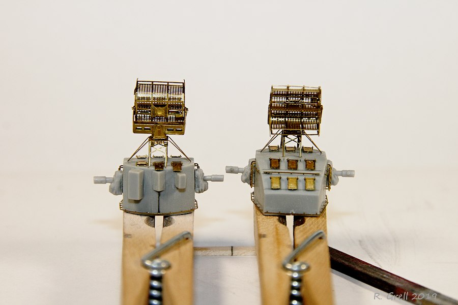

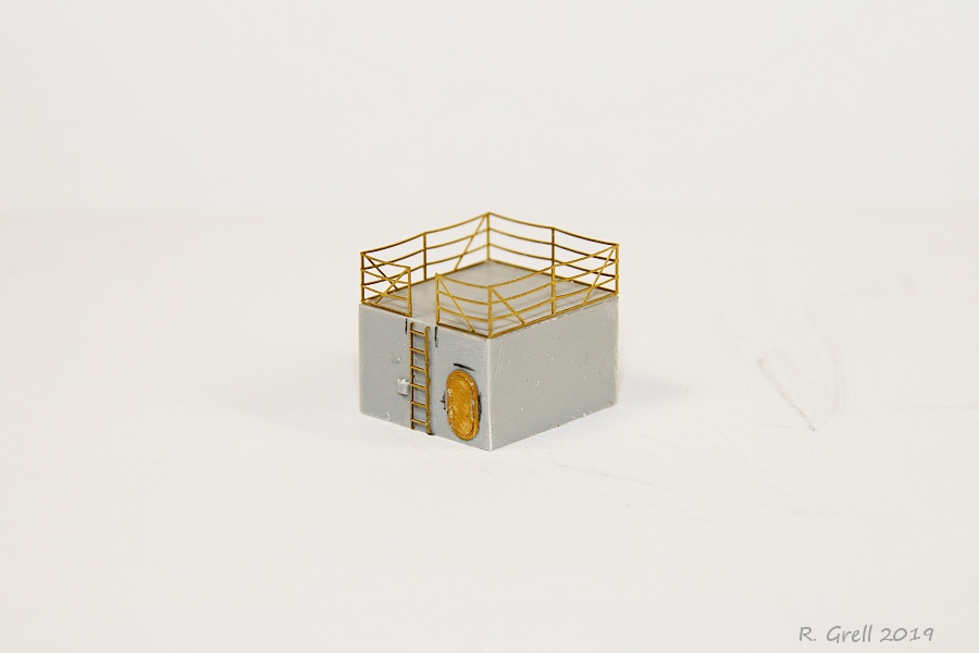

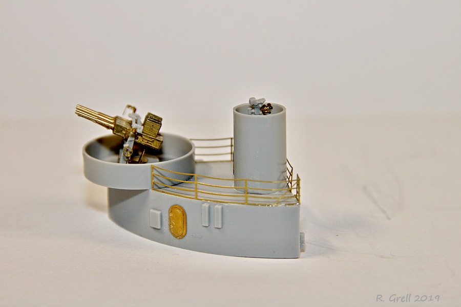

Noch zwei Aufbauten, die vor ...
Bild 055.JPG (77.41 KiB) 6643 mal betrachtet
Bild 056.JPG (90 KiB) 6643 mal betrachtet
Bild 057.JPG (91.1 KiB) 6643 mal betrachtet
... bzw. hinter der Insel ihren Platz finden werden.
Bild 058.JPG (89.61 KiB) 6643 mal betrachtet
Bild 059.JPG (97.14 KiB) 6643 mal betrachtet

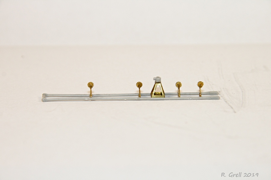

Oberer Ausleger des Krans. Die Rollen waren ursprünglich durch dünne Messingstreifen verbunden. Diese sollten das Kranseil darstellen. Nach dem Lackieren wird das Kabel durch dünnen elastischen Faden von EZ-Line angebracht.
Bild 061.JPG (121.2 KiB) 6643 mal betrachtet

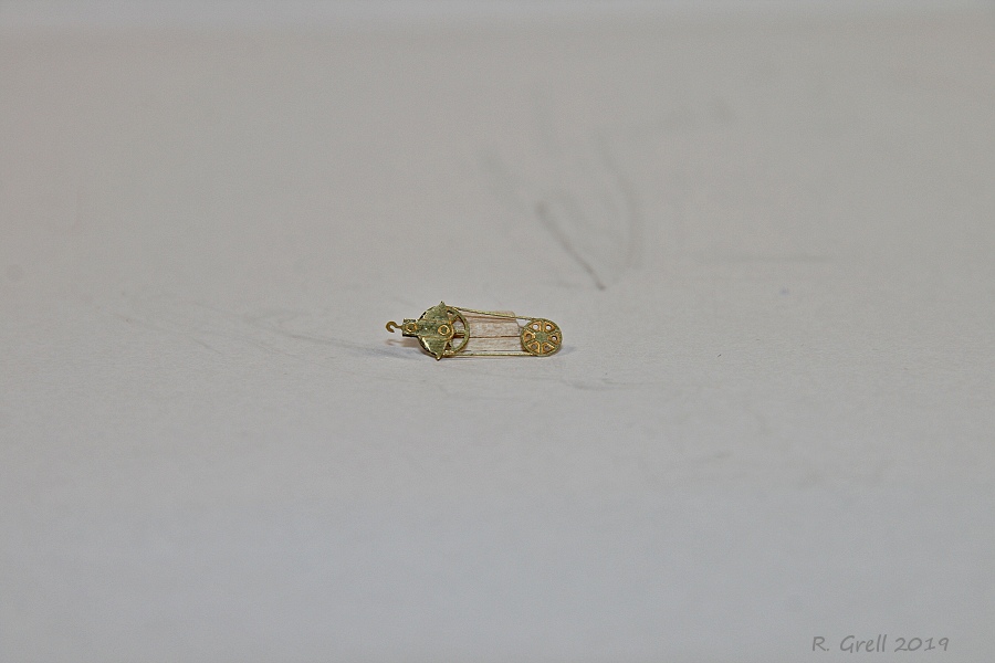

Die Hakenflasche. Auch hier wird die Verbindung zwischen den Rollen nach dem lackieren entfernt und durch EZ-Line ersetzt.
Als nächstes erfolgt die Lackierung und der Zusammenbau der Teile sowie der Einbau der Beleuchtung.
