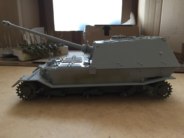

Sooo,

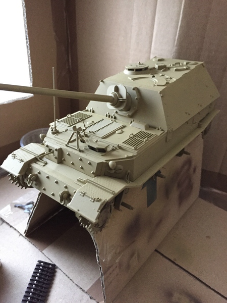

ich habe nun den Panzer zusammengebaut und die diversen Kleinteile angebracht.
Die zwei Hälften auf ein Ganzes zu bringen war eine Spielerei.  :lol:

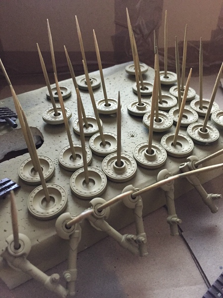

Danach wurde mit einem etwas hellerem Ton der Panzer eingefärbt.
Als nächstes muss ich bei den Reifen noch die schwarze Lauffläche pinseln und diese danach zusammenkleben.
Danach kann ich die Reifen montieren und die Kette aufziehen. Die Kette habe ich mit einem Schokobraun eingefärbt.
Ich hoffe mit der Alterung und dem Graphitstift sieht das dann gut aus.

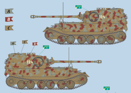

Jetzt kommt dann das gefürchtete Tarnschema. Ich versuche es so wie auf der Box hinzubekommen.

Viel Erfolg weiterhin, sieht bis jetzt ganz gut aus.
Das Tarnschema auf der Verpackung ist sicher nicht einfach. Freue mich auf weitere Vortschritte.
Gruß Viktor

ACHTUNG:
Die Porsches hatten KEINE Gummireifen !
Die Laufringe bestanden aus STAHL !
Folglich sind sie mit "Eisen" zu bemalen.
( Auch hier leistet der Graphitstift gute Dienste. )
Technischer Hintergrund:
Diese Laufrollen besaßen eine Felgenfederung ( und Dämpfung ), sie sollte den knappen Gummi sparen.

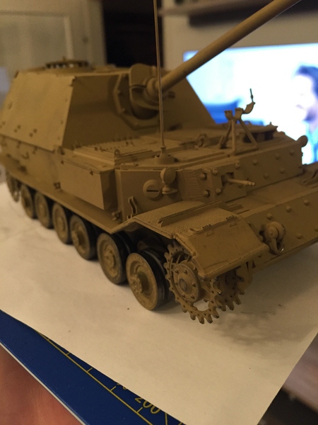

Hallo Leute!

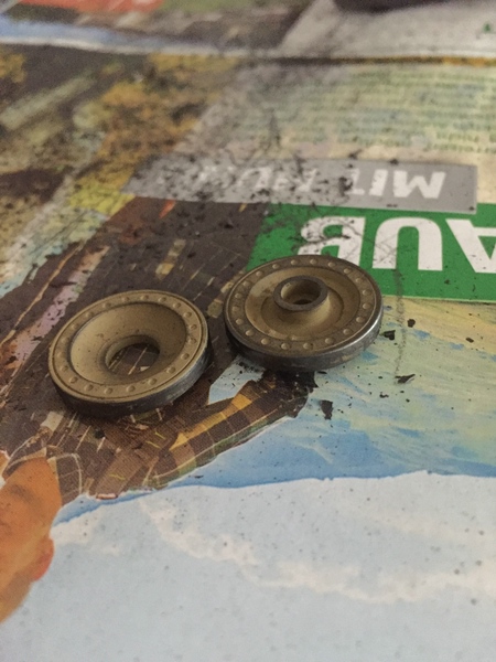

Habe die Räder jetzt mit dem Graphitstift bearbeitet. Das war eine ganz schöne Sauerei.  :lol:

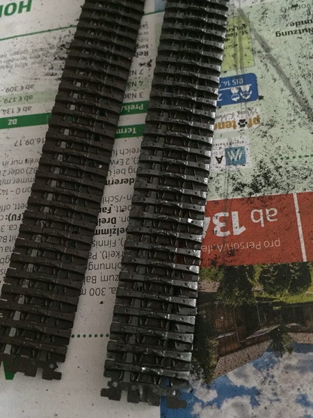

Die Ketten wurden ebenso auf den Laufflächen mit dem Stift bearbeitet...
Linke Kette noch ohne.
Und danach wurde noch alles verbaut. Heute werde ich das Tarnmuster auftragen.
Das Washing kommt nach einer Schicht Klarlack darauf oder? (Farbe -> Klarlack? -> Washing -> Klarlack -> Decals - Klarlack)

Siehst DU, der Graphitstift ist doch recht nützlich, und die damit behandelten Laufrollen und Ketten wirken doch gleich metallischer.
Mit dem Graphitstift fahre ich zum Abschluß immer noch über die Ecken und Kanten wo beim Original die Farbe zuerst abgewetzt sein kann, besonders bei Dunkelgrau wirkt das ziemlich martialisch.
Nach der Komplettlackierung wird der Klarlack aufgetragen, um das Silbern der Abziehbilder zu unterbinden.
Nach meiner Erfahrung reicht es aus, sich dabei auf den Bereich der Abziehbilder zu beschränken.
Nach dem Anbringen der Abziehbilder kann man den Klarlack auf das gesamte Modell aufbringen, "Waschen" geht auf Glanzlack besser da es dort nicht so leicht Flecken gibt wie bei Waschen auf matter Oberfläche.
Das Altern erfolgt sinnvollerweise immer NACH dem Anbringen der Abziehbilder !
Ich verwende übrigens keinen Klarlack sondern W5 Parkettversiegeler vom LIDL.
Andere Marken funzen freilich genauso.

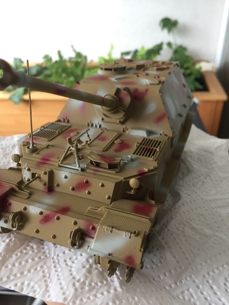

Update!

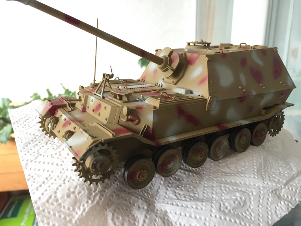

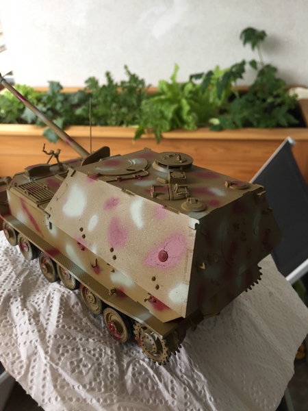

Wie man sehen kann bin ich noch nicht ganz warm geworden mit der Airbrush..  :roll:
Habe probiert das Tarnschema der Bauanleitung nachzuahmen.
Hier sieht man den Panzer nach ein paar Sprüher matten Klarlack (Acryl Klarlack Matt aus der Dose) auf den Flächen wo die Decals hinkommen.
Mein Plan für heute wird das Aufbringen der Decals und der Kleinteile sein und danach eine Schicht Klarlack und wenn er gut durchgetrocknet ist werde ich mich mit dem Washing probieren (Ölfarben).
Desweiteren wird die Kette noch aufgezogen  :lol:
Schönen Tag euch noch  :)
lg

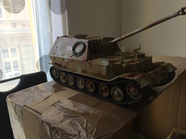

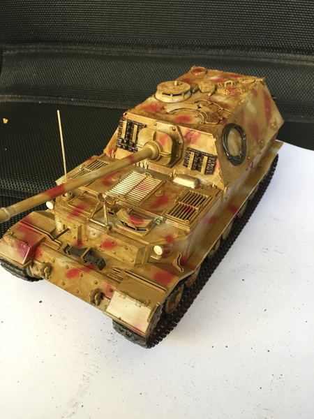

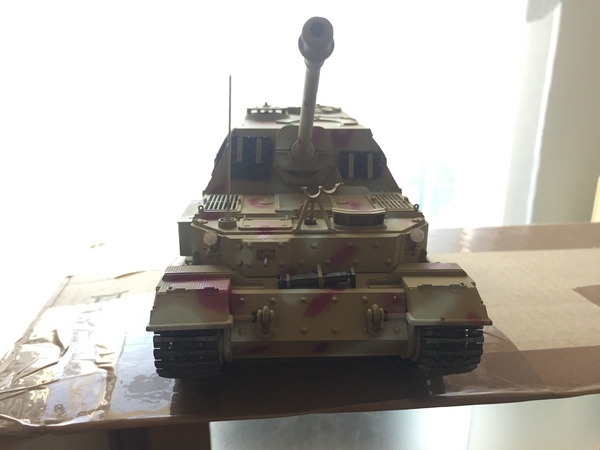

So hier mein wsl letztes Update  :D
Habe in der Zwischenzeit mein nun erstes Modell fertig.
Irgendwie habe ich das Gefühl, dass mein Washing viel zu schnell eingetrocknet ist bevor ich es ein bisschen wegwischen konnte? Naja aber ich bin mit meinem Ergebnis relativ zufrieden.
Habe Duke Braun genommen mit viel Terpentinessenz zum Verdünnen.
 Anbei die ersten zwei Bilder vorm Washing.
Ich hoffe nach einer Woche wenn die Ölfarbe getrocknet ist verliert er ein bisschen den speckig Look und ich kann noch ein paar Lackschäden simulieren..
Lg und eine sonnige Woche!
