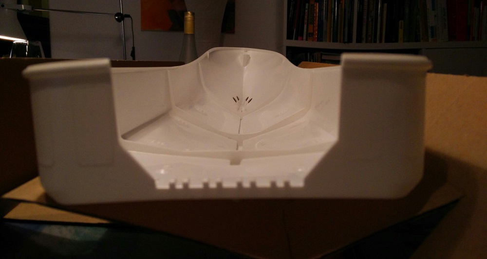

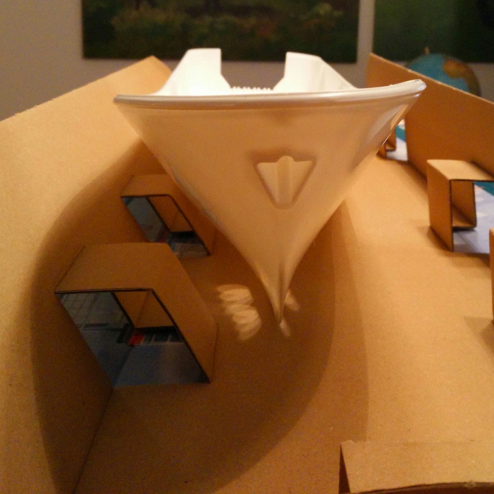

SharkHH
Beiträge: 893
Been thanked: 11 times
Bei meinem Bausatz kann man das meines Erachtens mit bloßem Auge erkennen:
Ansicht vom Heck
Ansicht vom Heck
Ansicht vom Bug
Ansicht vom Bug
Ich habe über die Revell-App das Ersatzteil bestellt und bereits eine Rückmeldung vom sehr guten und schnellen Service bekommen. Das kann zwar jetzt ein wenig dauern, aber ich habe ja gar Eile.

Ich habe den Rumpf zwar nicht hier vor mir liegen, aber nach meinem technischen Verständnis ist der Rumpf noch verdrehweich weil die Oberseite ( das Deck ) noch nicht geschlossen ist.
Erst nach Einkleben des Decks ist der Rumpf geschlossen und ein verdrehsteifer Körper.
Vor dem Einkleben des Decks läßt er sich, da bin ich mir fast sicher, noch in die korrekte Form hindrehen, die er dann mit dem Einkleben des Decks dauerhaft einnimmt und beibehält.
Wenn ich das Problem hätte würde ich nicht auf einen neuen Rumpf warten, sondern das Deck aufkleben und dabei den Rumpf in die korrekte Form biegen ( genau genommen "hindrehen" ).

panzerchen hat geschrieben: Erst nach Einkleben des Decks ist der Rumpf geschlossen und ein verdrehsteifer Körper.
Ich habe gestern eine Nachricht aus dem Kundenservice bekommen, die einen ähnlichen Tenor wie Panzerchens Ausführungen hat. Dann werde ich das mal ausprobieren und hoffen, dass sich die Marwede "gerade macht".
