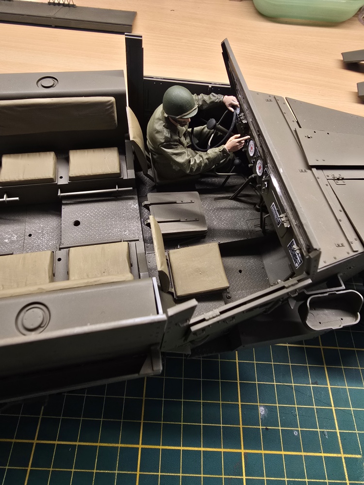

Laut Bauplan muss in die Fahrerkabine auch der Fahrer relativ zu Anfang mit eingebaut werden . Dieser liegt dem Bausatz auch bei . Leider aber nur eine Figur .2 bis 3 wären viel schöner gewesen. Auch hab ich noch nicht wirklich US Soldaten in 1/16 gefunden .
Nun also der Fahrer des M3: .
Ich habe den Fahrer in Baugruppen gebaut . Sprich Beine , Oberkörper , Arme und Füße.
Die Jacke des Fahrers sollte laut Farbschema von AK M42 Uniform Green Ocker Kahki werden ( die Farbe lag dem Figurenset von AK bei )
Farbe genommen und gewundert ... sieht so Hellbraun aus .... Gestrichen ...war und blieb Hellbraun ? ... Sollte aber eher ein helles Khaki werden . ... mh. Nach dem trocknen nahm ich den Oberkörper in die Hand und die Farbe rieb sich relativ leicht ab .
Also hält die AK Farbe mal wieder nicht so dolle auf dem Plastik . Nun ja , Hellbraun war ja auch nicht das Ziel . Also farbe wieder ab ( was leicht ging ) Dann die ganzen Teile erst mal Grundiert .
Nächste Farboption ist US Olive Base Uniform . Erst einmal alles damit bemalt . Die vertiefungen ( Falten ) habe ich dann mit Olive Drap gedunkelt . Die hervorstehenden Teile mit Base Uniform welches ich 50/50 mit Weiß gemischt habe , angemalt .
Die Stiefel wurden in lederbraun bemalt . Die Sohle wie auch die Schnürsenkel in Canvas Tone .
Das Gesicht stellt für mich immer ein Problem dar . Als Farbe hatte ich hier noch von tamiya XF -15 Flat Flesh , was ja Hautfarbe sein soll . Das sah aber gar nicht gut aus . Hab das dann noch mit Weiss gemischt .... Sah dann aus wie ein Puppenkopf aus den 60ger jahren ... Grusselig .
Also Farbe wieder ab ...
Habe dann Lite Rust genommen und solange mit Weiss gemischt bis ich da war wo ich hin wollte . Dann wieder die Rübe angemalt ... für mich Ok ... dann hat der Mann noch etwas bart bekommen und gut is.
Man wird sowieso nicht viel von Ihm sehen können.
