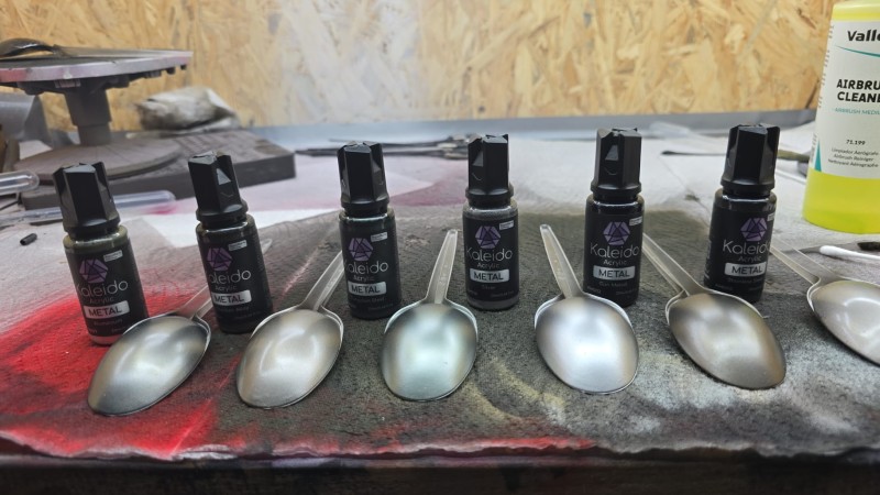

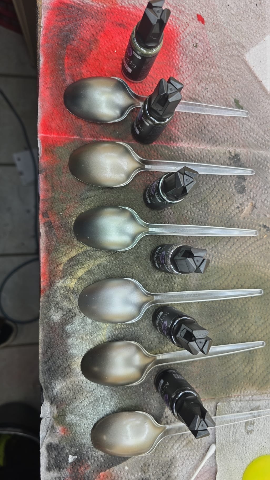

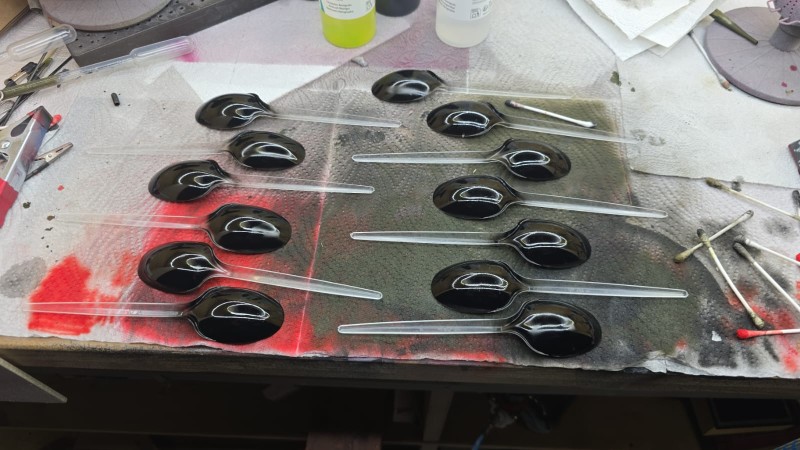

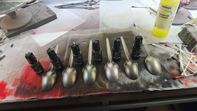

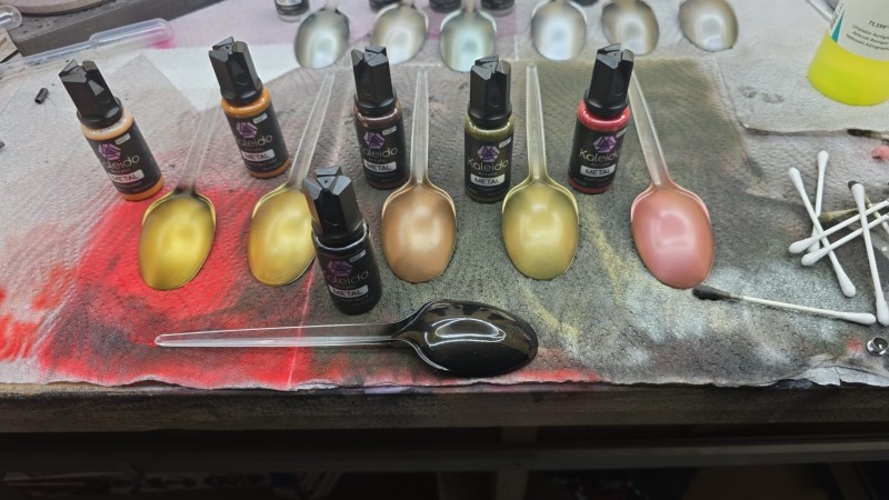

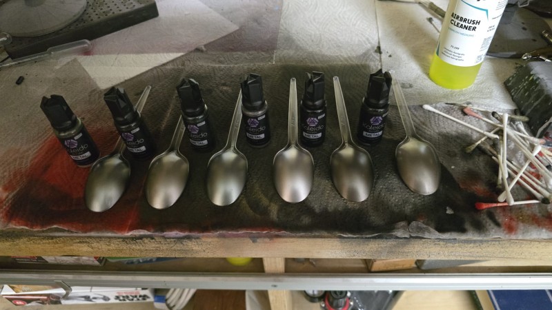

ich bin endlich mal dazu gekommen, den Primer Black gloss und die anderen Farben zu testen. Ich bin begeistert, der Primer deckt gut, füllt auch kleine Kratzer zu, so dass man ihn nicht mehr sieht und trocknet überraschend schnell.
Einzig das Umfüllen ist mehr als suboptimal, da der Verschluss nur ein Loch in der Mitte hat und keinen kleinen Schnörpsel wie z.B. bei den kleinen Flaschen.
Bei dem Set sind folgende Farben dabei (auf den Bildern jeweils von links nach rechts:
Flashy Gold
Champagne Gold
Scorched Gold
Copper
Red Copper
Zirconium Black
Aluminium
Tungsten Steel
Titanium Alloy
Silver
Gun Metal
Stainless Steel
Alle Löffel wurden zuerst mit einer dünnen Schicht Primer black glossy gebrusht. Ich finde das Ergebnis absolut überzeugend, nur das Red Copper ist wohl seltsam. Da sind die Tamiya Kupfertöne besser.
Alle Farben sind sehr gut knd sparsam zu verarbeiten. Mich haben sie überzeugt. Das Licht war nicht so dolle für die Silber/Stahlfarben, darum mehrere Versuche.

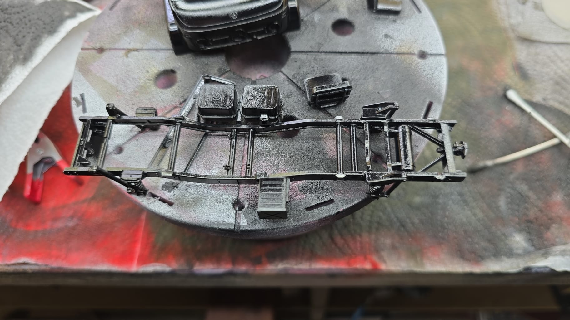

Nachtrag.... heute habe ich ein paar Teile mit der Airbrush gemacht. Es sieht wirklich gut aus, nur eine dünne Schicht, sehr gute Deckung. Ich bin gespannt, ob und wie sich der Primer mit der Vallejo Farbe verträgt.

Jetzt ist es wurscht.... es geht ja um das Farbset und ich hoffe, man kann die einzelnen Farben gut erkennen. Wenn nicht, Bescheid geben und ich mach dann neue im Tageslicht

Die wirken richtig gut, die Farben!
Ist die Grundierung so glänzend? Ich vermute ja. Bei Alclad & Co sollte die Grundierung, der Basislack ja auch glänzend sein.
