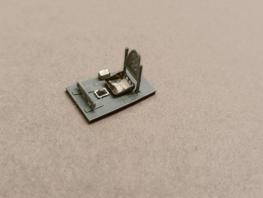

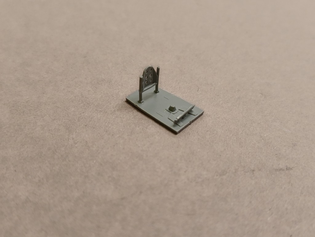

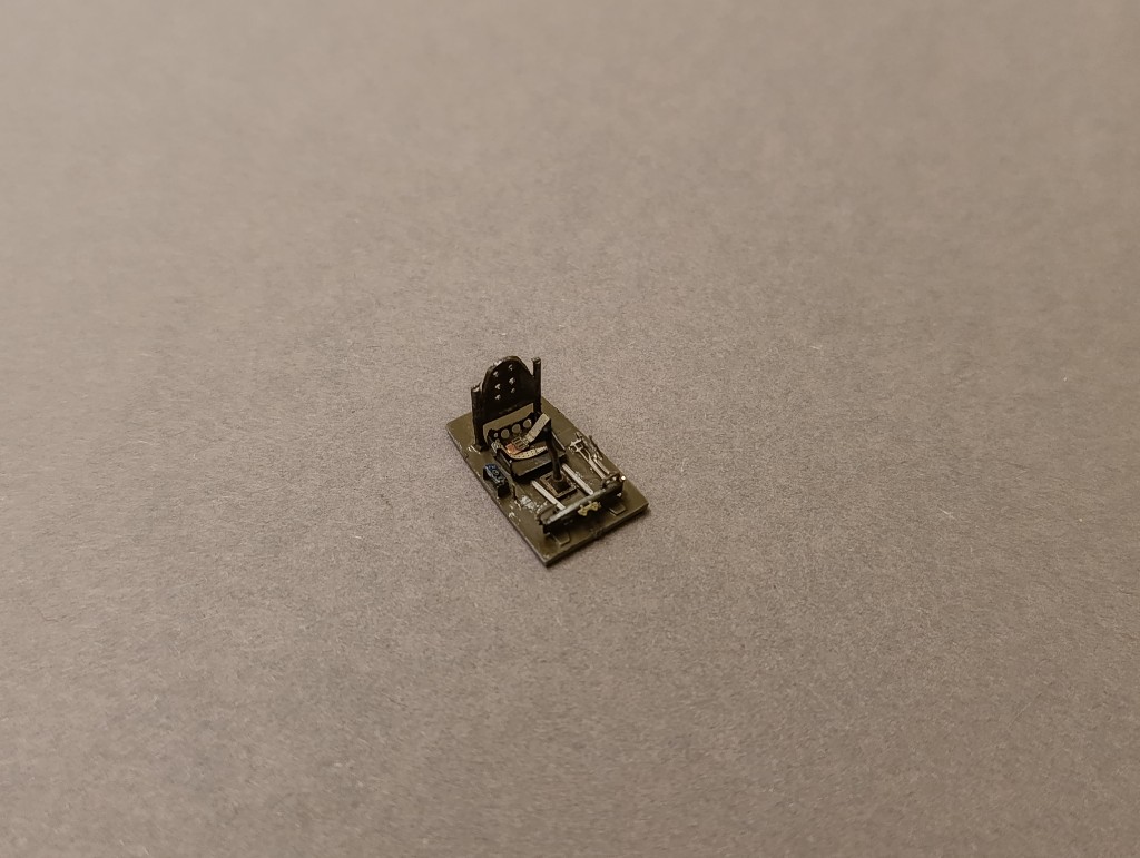

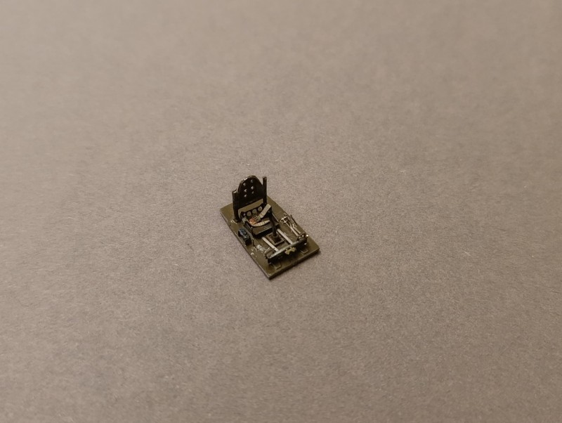

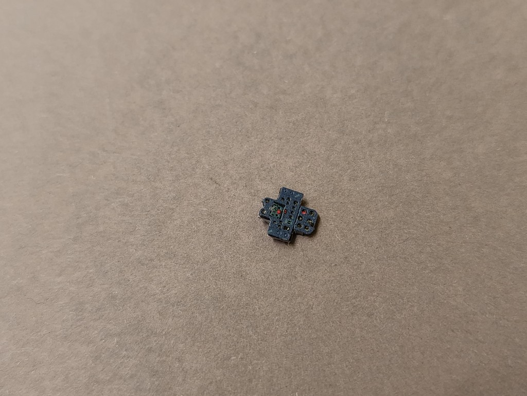

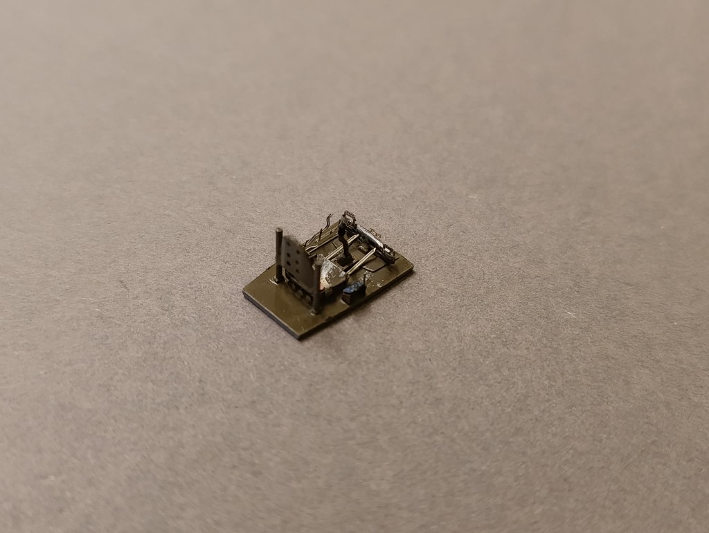

So dann schauen wir Mal was hier los geht. Das ganze beginnt, wie sollte es auch anders sein, mit dem Cockpit. Von der Sache her solide ausgestattet, aber dank PE-Teile erst richtig gut detailliert
Also gerade der Sitz ist dankt des PE-Teils besser gestaltet.
Ich hab nun alles soweit vorbereitet dass alles lackiert werden kann. :D

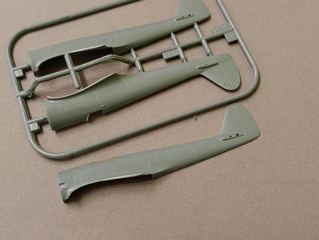

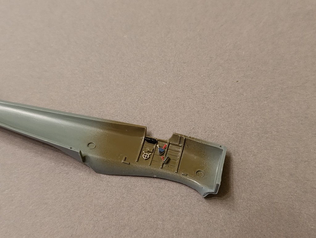

Zunächst musste man sich entscheiden ob man die Variante Ko oder Otsu baut. Der Unterschied liegt im verwendeten Auspuffsystem. Die Variante Otsu ist dabei die frühere Variante mit dem Auspuff unterhalb des Kühlergrills. Hier bei sind die Motoren und Rumpfbauteile unterschiedlich, daher auch der Unterschied.

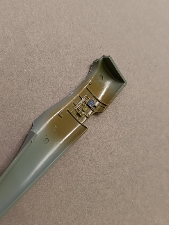

Ich habe daher als erstes alle Teile für den Innenraum lackiert und grundiert. Danach kamen dann an die Innenseiten diverse Instrumente und Steuerelement an den Rumpf.

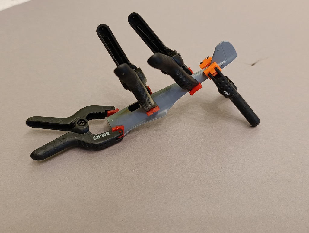

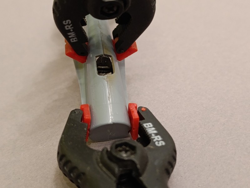

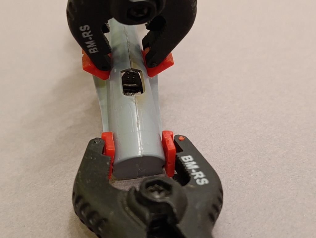

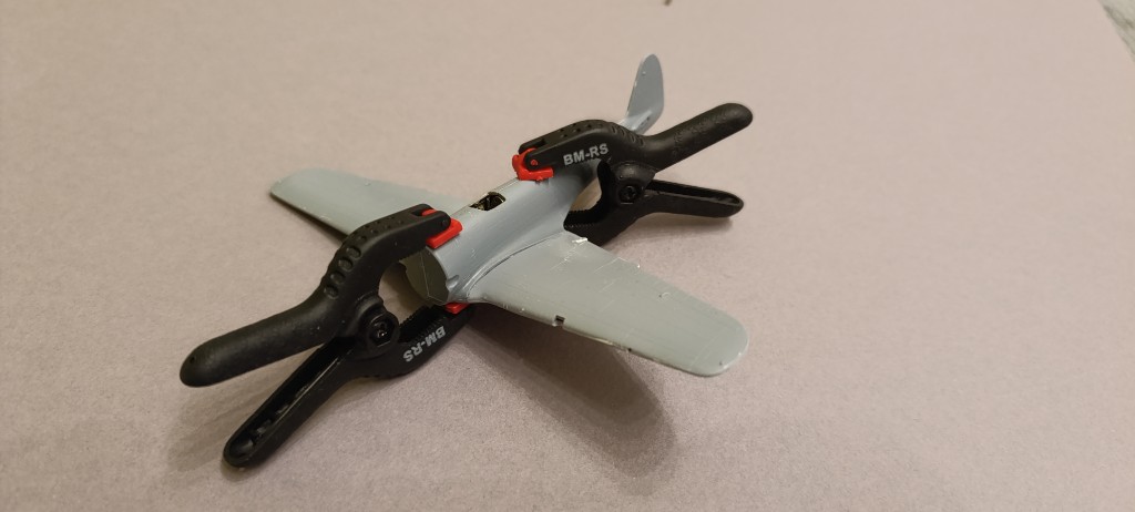

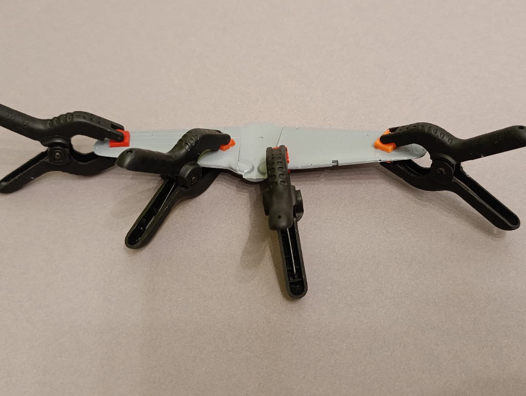

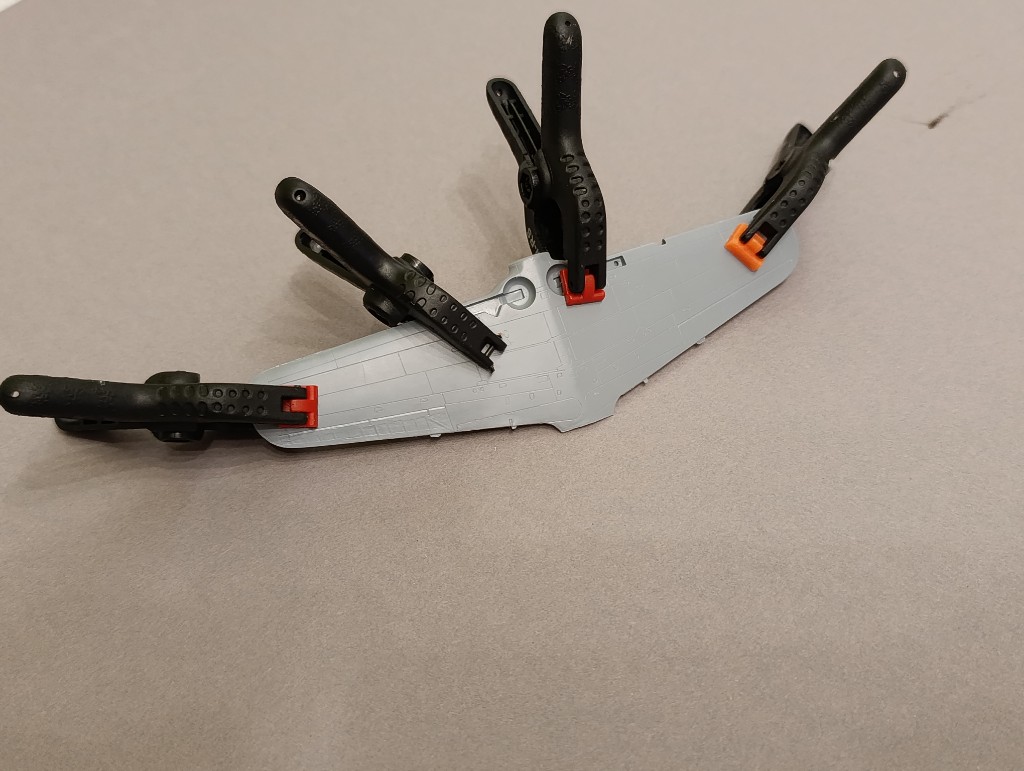

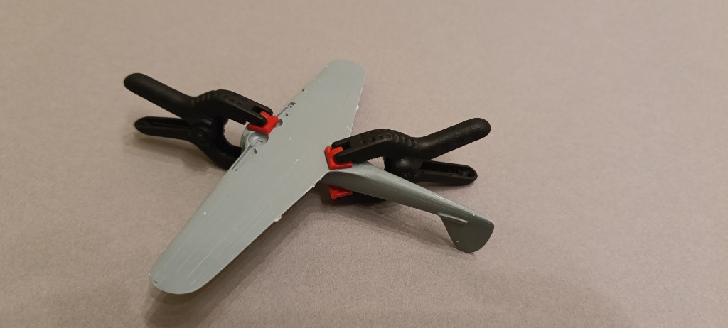

Die Teile für Flügel und Rumpf wären dann soweit zusammengesetzt zu werden. Hier macht sich dann der Short Run bemerkbar.
Am Rumpf entstand Versatz und Lücken an der Nase.
Und natürlich blieb uns das an den Flügeln nicht erspart.
Gut das ich eine ganze Anzahl von Klemmen geerbt bekommen habe :lol:

War es auch, leider habe ich vergessen vom Motor ein Bild zu machen, das reiche ich noch nach. Aber so eine Lücke die da verspachtelt werden musste, hab ich noch nie gehabt. Und ja ich habe alles richtig wie vergesehen gebaut.
Aber da das Plastik Recht weich ist, geht das Versäubern tatsächlich ganz gut von der Hand.

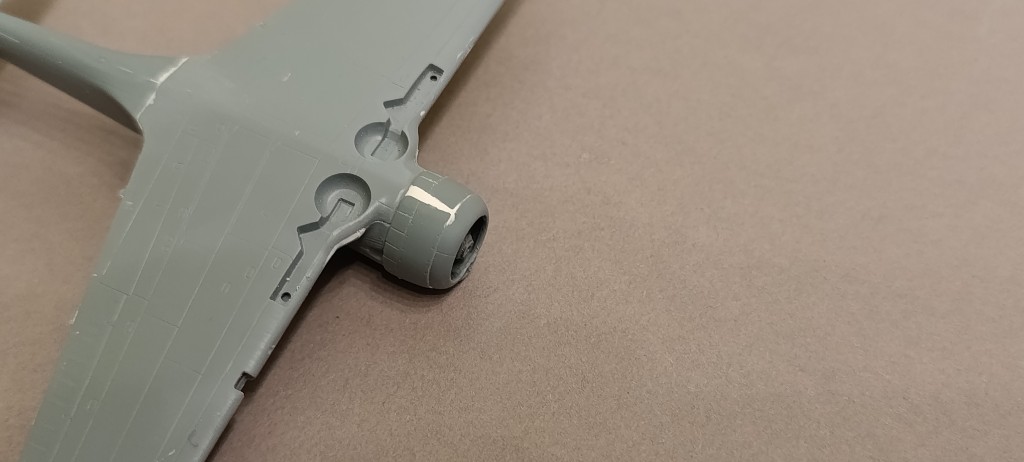

An der Flügelgruppe musste ich ein wenig Material entfernen damit diese Passen. Überraschend waren hier zwar auch Lücken aber nicht in dem Maße wie ich es erst gedacht hätte.

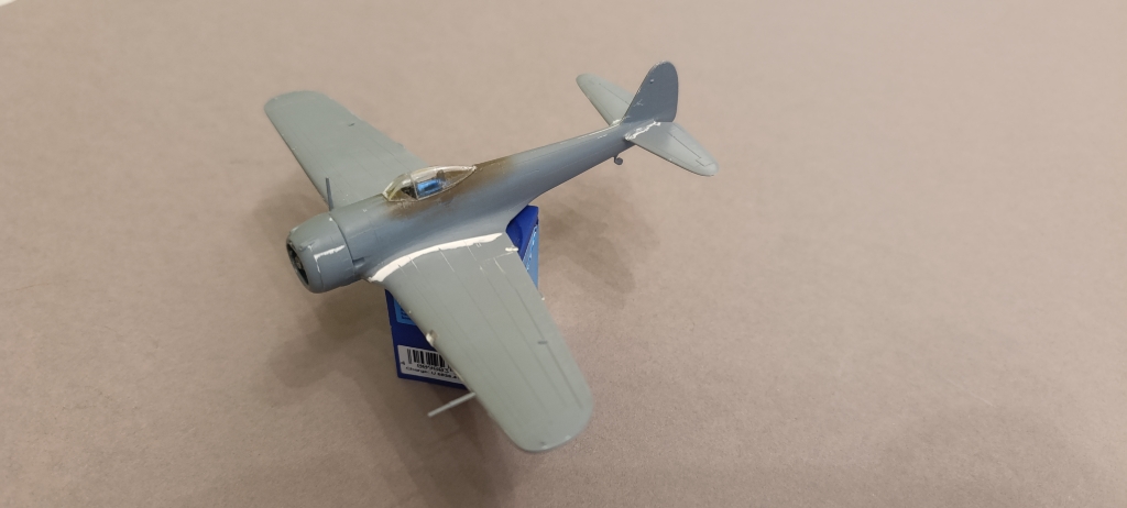

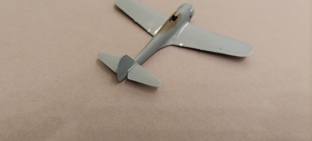

Das Thema KI-43 und Nachbesserung. Also man sieht's sofort, es war wieder einiges an Spachtelei notwendig
Gerade bei den Ruderflächen und den Übergang zum Rumpf. Das war tatsächlich auf der anderen Seite sogar noch stärker ausgeprägt gewesen
Am Heck muss das Höhenruder noch gemacht werden.

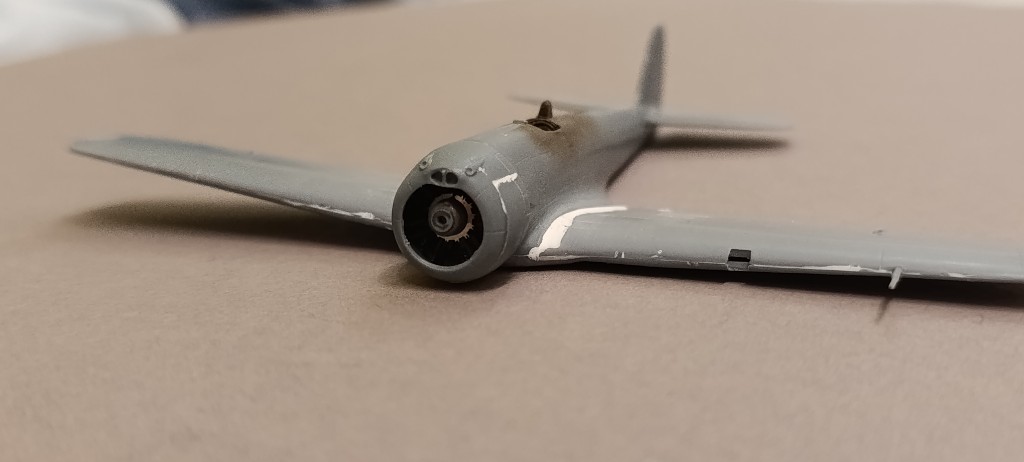

Schwerpunkt der letzten Tage war aber definitiv die Motorsektion, hier erwarteten mich böse Überraschungen.
Insbesondere unten wo die Kühlerringe eigentlich zusammen finden sollten.
Wie dem auch sei, dann relativ weichen Plastik hat sich das Modell aber gut und schnell Versäubern lassen. :D

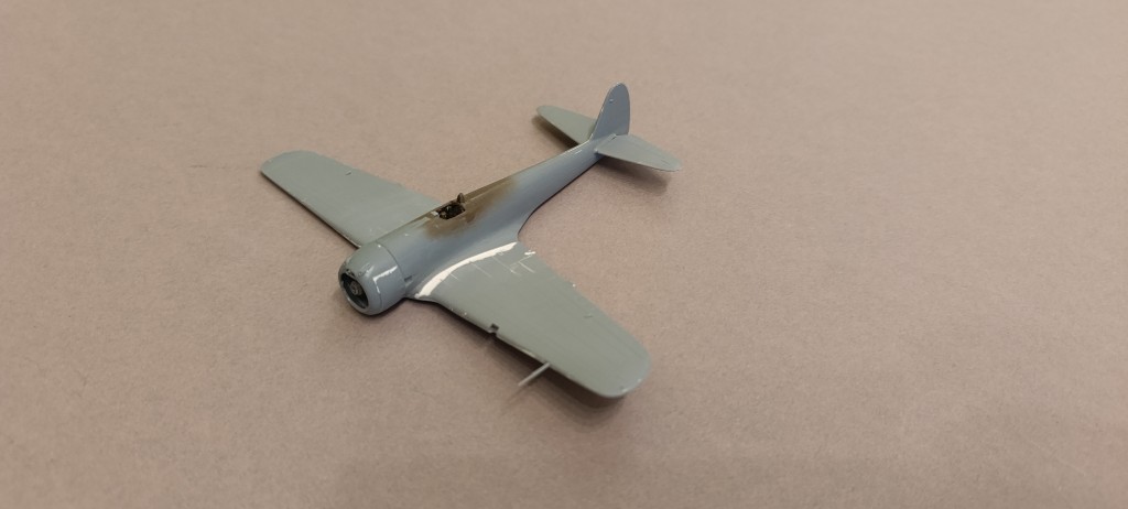

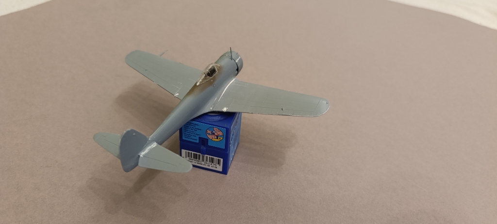

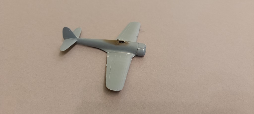

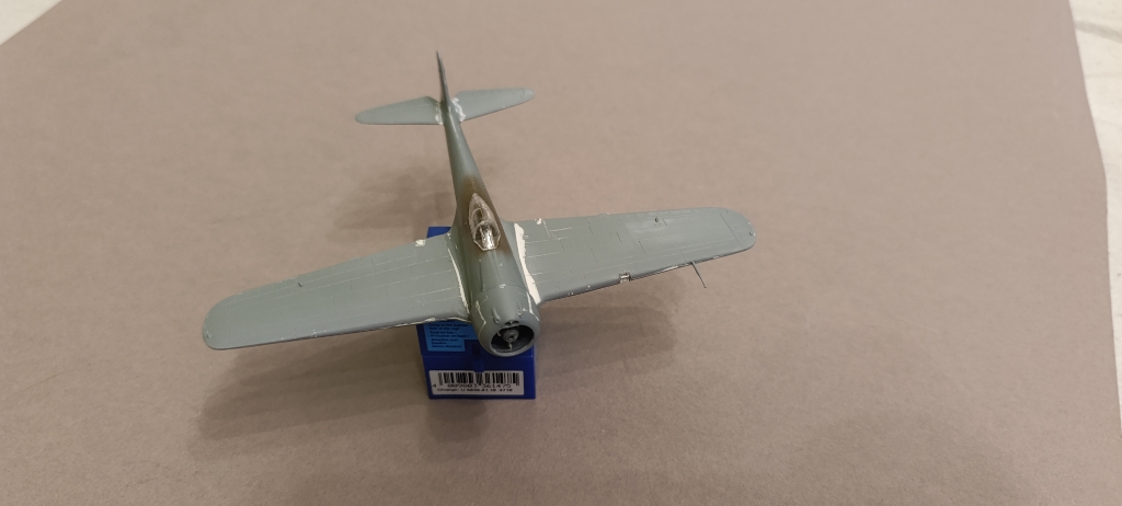

An der Ki-43 hat ja nicht mehr viel gefehlt, am ehesten wahrscheinlich die Kanzel, die ich jetzt aber bereits aufgesetzt habe.
Das Pilotrohr war dann als nächstes dran, hier musste einiges versäubert werden, dann unter anderem trennnähte vorhanden waren.
Ja vorne gab es noch eine Antenne, für welche ich ein Loch gebohrt habe. Jetzt muss alles schön trocknen und dann kann endlich lackiert werden.
Beiträge: 2978
Been thanked: 138 times

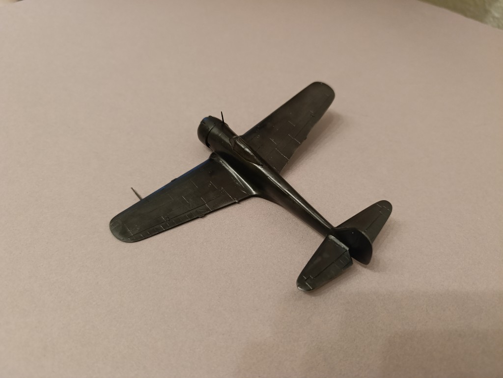

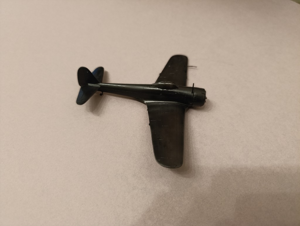

Hier erfolgte bereits vor ein paar Wochen (ja ich bin mit meinem Bauberichten weit im Rückstand :lol: ) eine Schwarze glanz Lackierung, als Grundierung.
Soweit so gut, ich bin Mal gespannt, wie die Hayabusa am Ende aussehen wird. Bisher bin ich aber zufrieden.

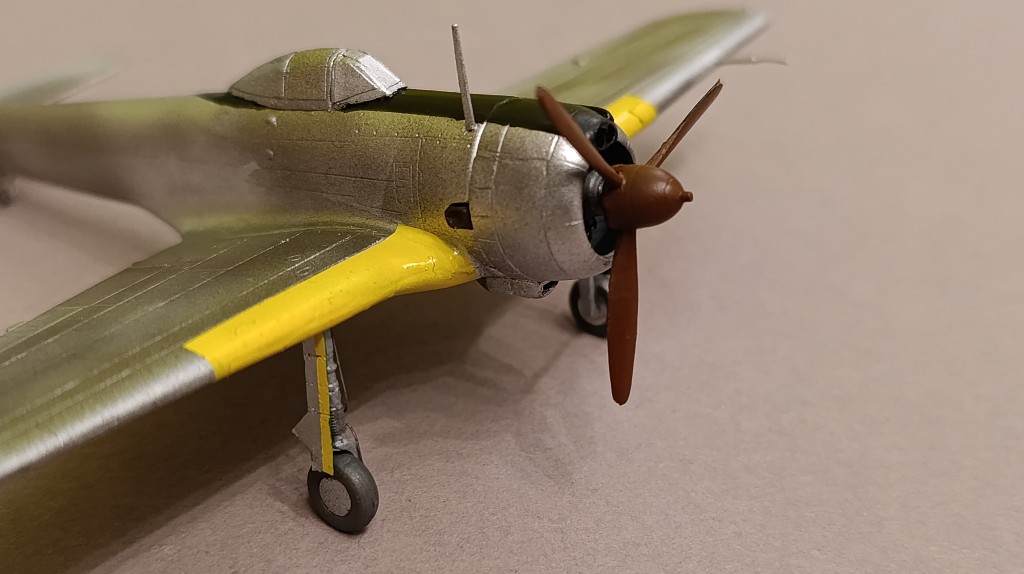

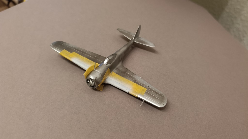

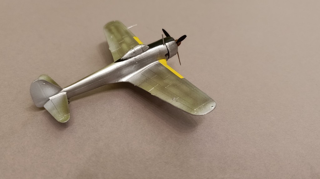

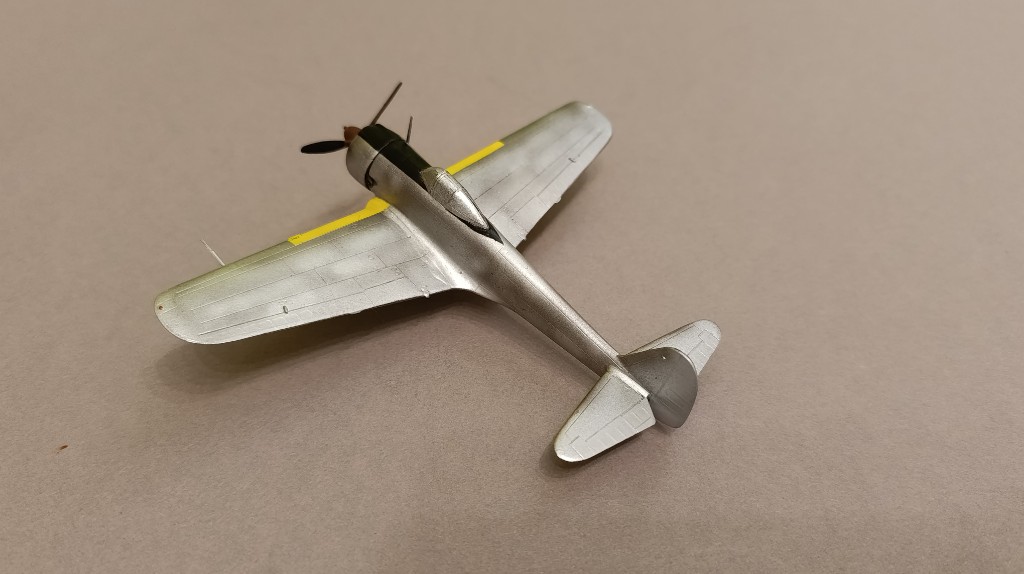

So ich habe hier schon weiter gebaut aber vergessen Fotos zu machen. Daher möchte ich heute nochmal die Bilder vom Flugzeug zum aktuellen Stand zeigen. Also eigentlich ist der Flieger soweit fertig, dass Abziehbilder heute Abend drauf kommen könnten.

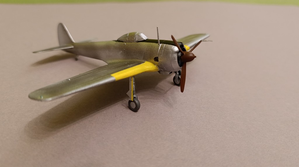

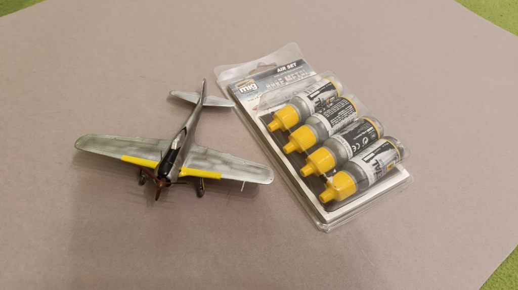

Ich nutzte die Farben aus dem Metallset von Ammonof MiG. Diese lässt sich an für sich gut auftragen und Nachbehandeln.
Nach dem die Farbe aufgetragen war, musste ich die Flügelkanten und den Rumpf umfangreich abkleben. Da gelb kaum deckt, habe ich diese Flächen weiß grundiert.

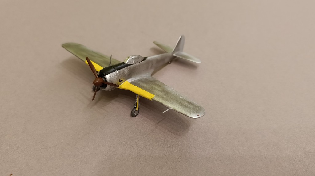

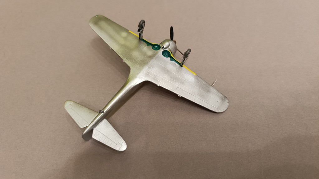

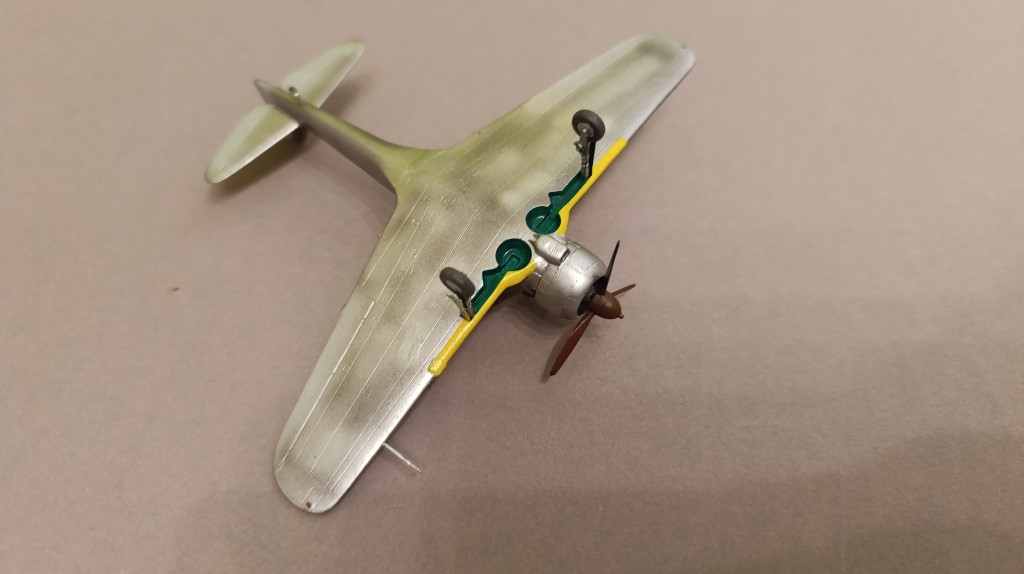

Jetzt habe ich die Kleinteile angebracht, also zunächst die Abgasrohre.

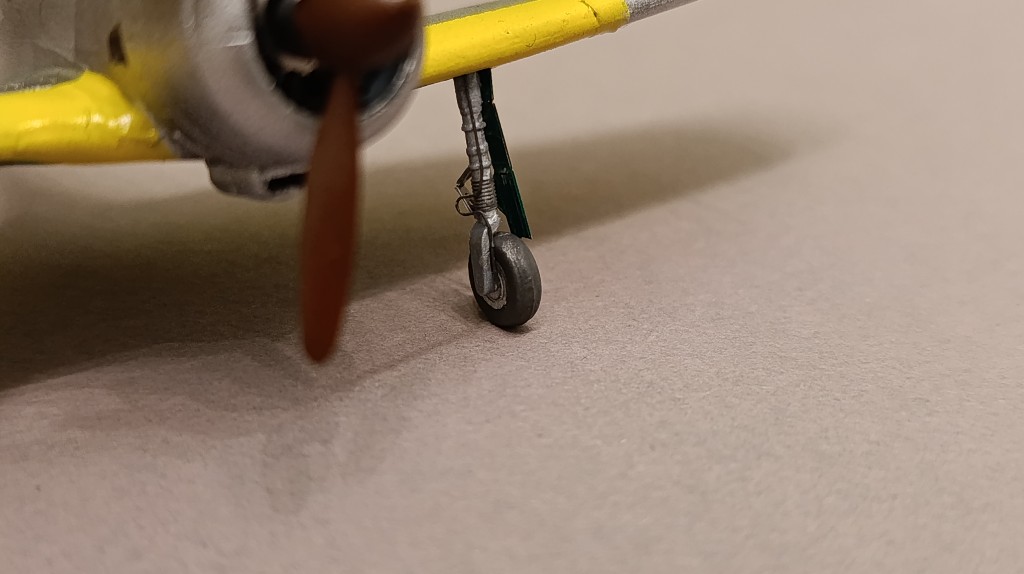

Anschließend habe ich die letzten PE-Teile angebracht und damit das Fahrwerk verbaut. Das macht schon ganz schön was her.
Nach Vorbild Recherche habe ich mich dann für Deep Green im Fahrwerksschacht entschieden.
Gut da Zeig ich euch noch den Flieger, bevor sie Markierungen dran sind.
Also ich freue mich schon auf die Abziehbilder. :D

Die Details am Rad finde ich gut :thumbup:

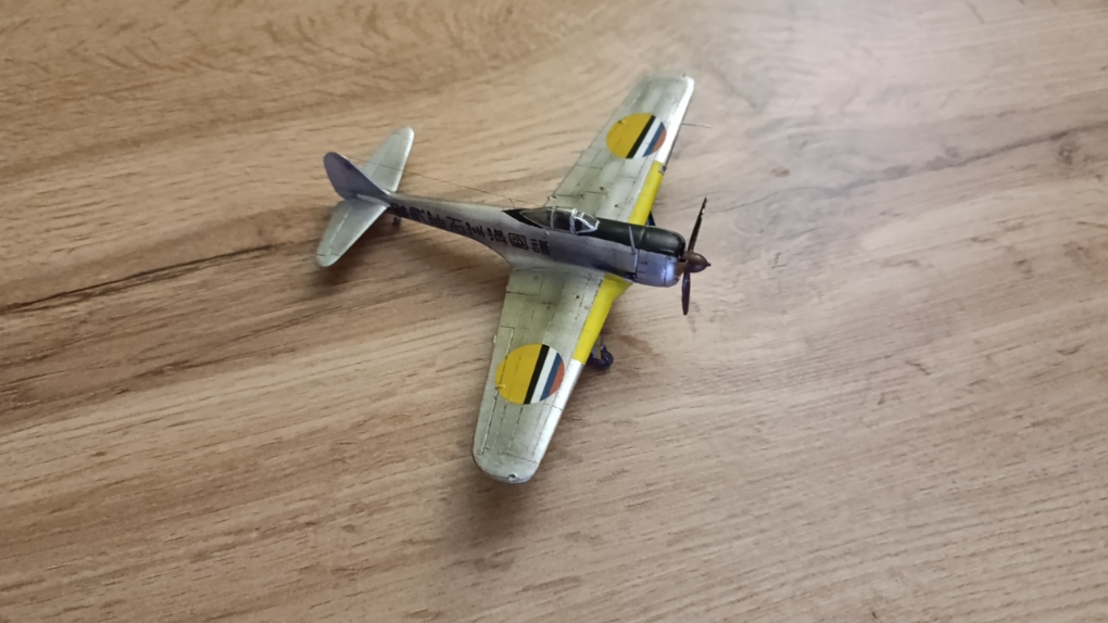

Nach dem alles soweit lackiert wurde, habe ich die Abziehbilder angebracht und letztlich die mit Klarlack versiegelt. Danach erfolgte die Alterung.
Um das ganze zum Abschluss zu bringen versiegelte ich das Flugzeug mit einem Metall-Glanz-Lack und brachte noch das Rigging an. Damit ist ein weiteres Projekte mit seltenen Vorbild vom Tisch gekommen. :D
