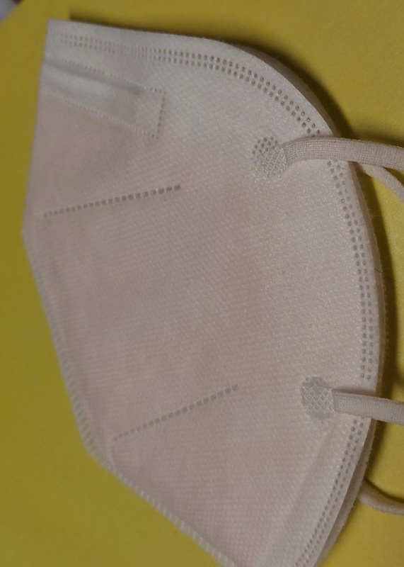

So sah meine FFP2 Maske nachdem Pontiac lackieren aus.
Ich finde, dass die viel Feinstaub zurückhält....
FFP2 nach Tamiya rot
