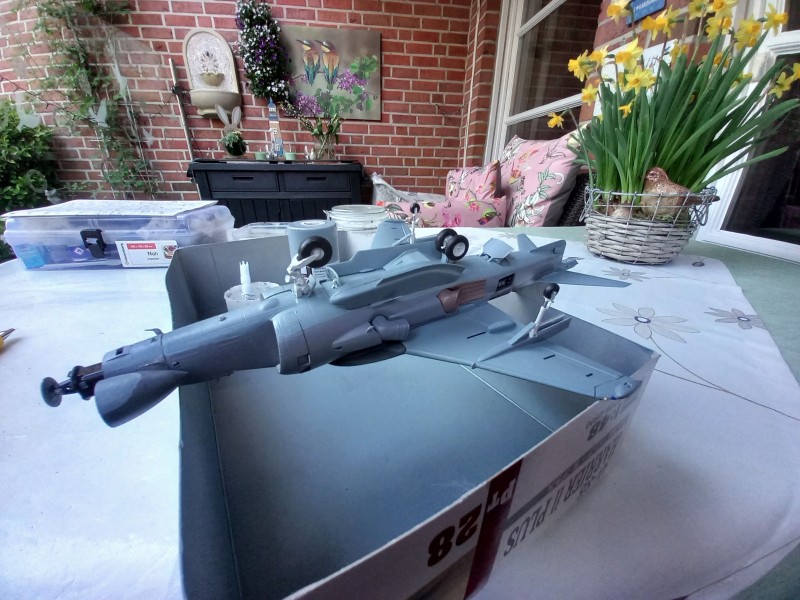

Es geht voran. Die Tragfläche ist lackiert und aufgesetzt. Der Ausschnitt für die Motorabdeckung ist auch vorbereitet. Gruß Ingo

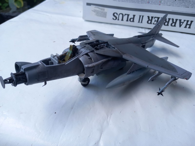

Danke schön, Mechanic. Die Maschine ist inzwischen in den gebrauchten, verschmutzten Zustand übergegangen. Als nächstes geht es an die Bewaffnung. Gruß Ingo

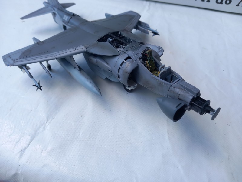

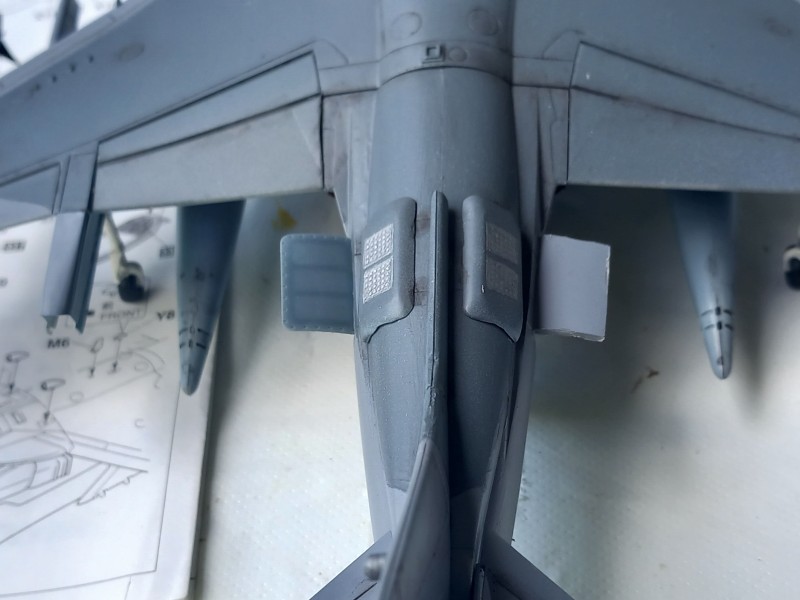

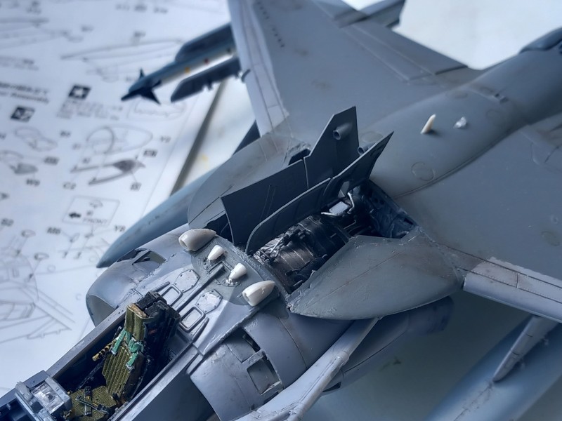

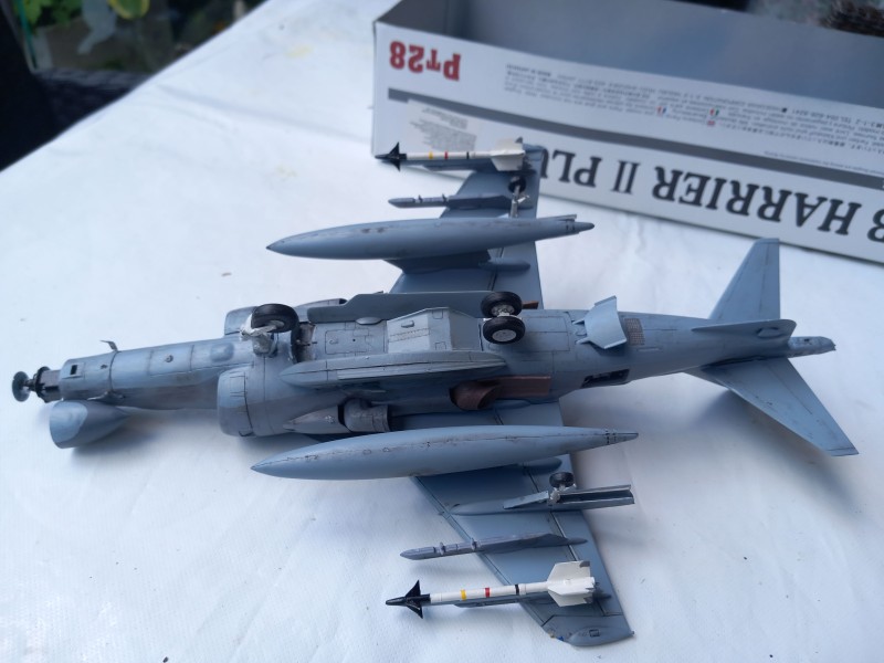

Die Bewaffnung (2 Sidewinder-Raketen AIM-9L) wurden angebracht. Ebenso 2 Zusatztanks mit 300 Galonen Fassungsvermögen. Eine Litening II Bombe habe ich weggelassen. Dann wurden noch ein paar Anbauteile installiert ebenso wie die Klappen für Motor und Elektronik. Leider ist mir eine Klappe für die Elektronik abhanden gekommen und ich musste das ausgesägte Teil dafür verwenden. Schade, sieht natürlich nicht so gut aus. Gruß Ingo
