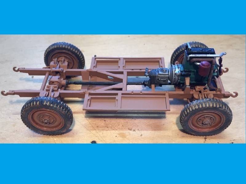

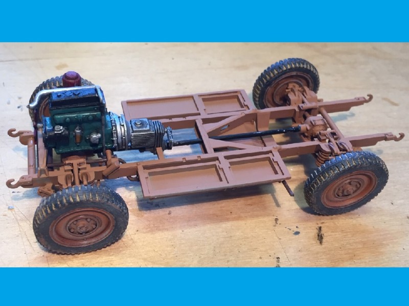

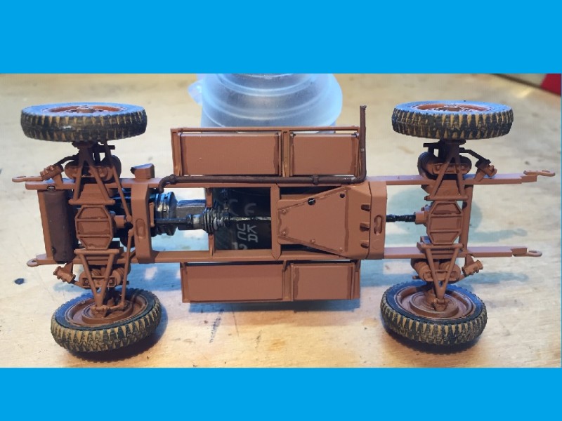

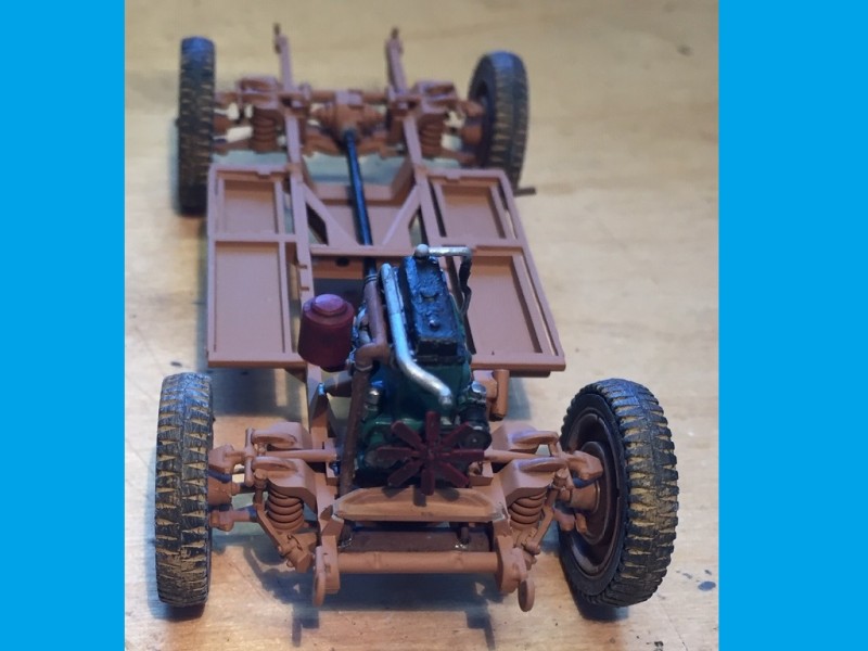

Mal wieder etwas von ICM / Revell: Sd.Kfz. 1 , für eine Funker Gruppe DAK.

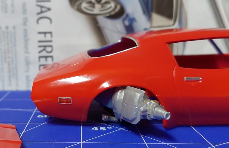

Ich will dann auch mal wieder ein paar Bilder zeigen...

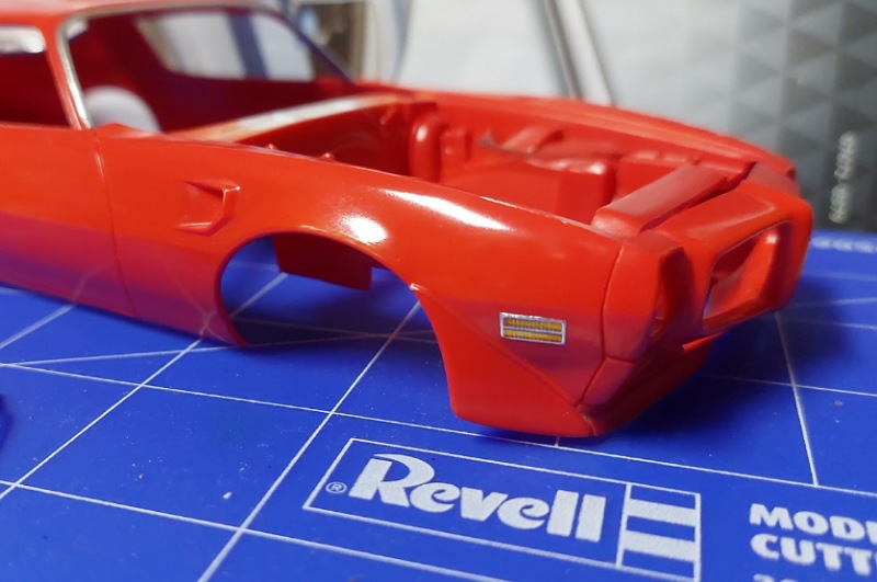

Sidemarker mit BMF und Tamiya vorn
Sidemarker mit BMF und Tamiya hinten

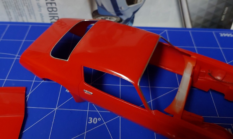

Fensterrahmen mit BMF

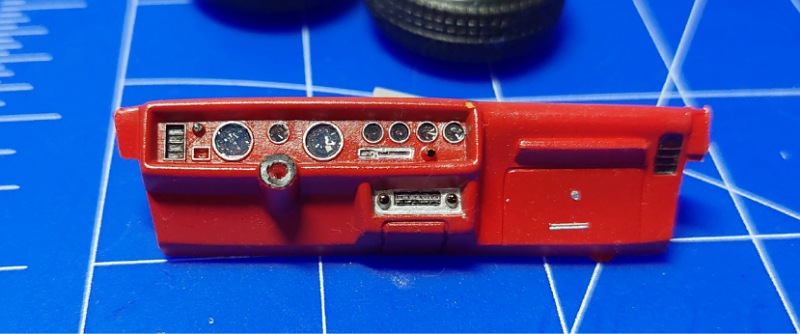

Armaturenbrett Handarbeit

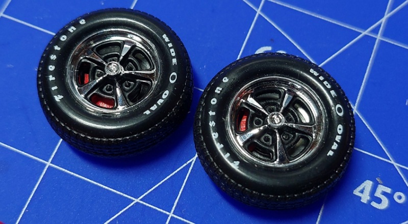

Felgen bemalt mit Bremssättel
Schöner Mist... Jetzt ist mein ganzer Text weg... Also nochmal...
Bei einem "Ami" muss es viel Chrom geben, also habe ich die Herausforderung mit BMF angenommen.
Mein BMF klebt nicht mehr ordentlich, wahrscheinlich zu alt, es war einmal ein Beifang von einer Hobby-Auflösung...
Die Sidemarker wurden dann noch mit Tamiya X-26 und X-27 bemalt, allerdings recht stark verdünnt, mit X20-A.
Die Fensterrahmen habe ich einige Male gemacht (schlechte "Haftung"), bin aber doch recht zufrieden.
Das Armaturenbrett habe ich selbst bemalt, nach meinen Vorstellungen. Das gelieferte Decal ist recht groß und die Strukturen/Konturen sind gut ausgeprägt. Da hätte man viel, bis alles abschleifen müssen, um das gebändigt zu bekommen... Nee, da habe ich lieber von Hand bemalt. Auf den Instrumenten sind noch Schmucksteinkleber-Tropfen, die waren aber beim Foto machen noch nicht ausgehärtet
Die Felgen waren auch ein Spaß beim Bemalen. Die Sterne mussten ja schwarz abgesetzt werden. Wie ein Spiegelkabinett, keinerlei Orientierung beim Pinseln.
Bei der Art der Radaufhängung, ist es nicht möglich einen Bremssattel oder Scheibe zu verbauen, aber man kann tief in die Felge schauen, daher meine Eigenkreation mit Papier. Ich habe ein "Tortenstück" aus Papier, rot gemacht und auf die Buchse geklebt, die mit dem Auto verklebt wird. So kann sich das Rad drehen und der Sattel bleibt an seiner Position.
Beim Versuch, den Kühlergrillraster in der Mitte zu schwärzen, hat es einige Versuche gebraucht, jedoch war keiner zufriedenstellend. Beim Reinigen mit Spiritus hat sich dann tatsächlich auch das Chrom teilweise weggewischt, eigentlich untypisch, aber ist jetzt so. Mit Backofenreiniger das restliche Chrom runter und jetzt noch mit Paint Remover den "Honigfarbenen" Klarlack abbekommen... Bin auf Morgen gespannt...

Hallo Bert,
Bitte verrate doch wie Du die Schrift auf den Reifen so exakt hinbekommst..... bitte, bitte.....
