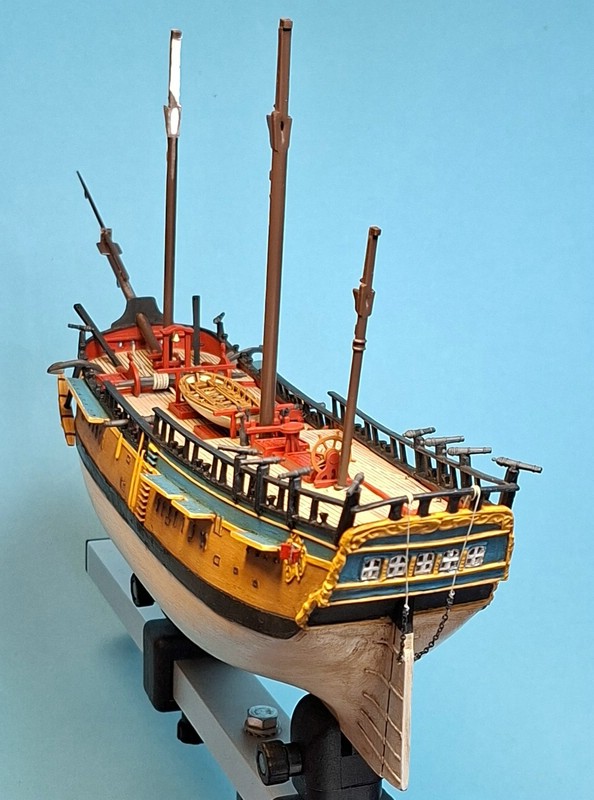

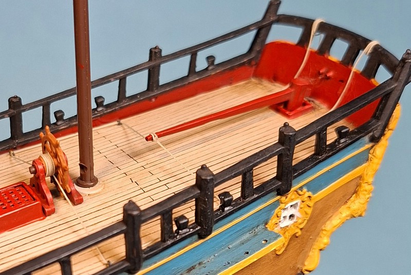

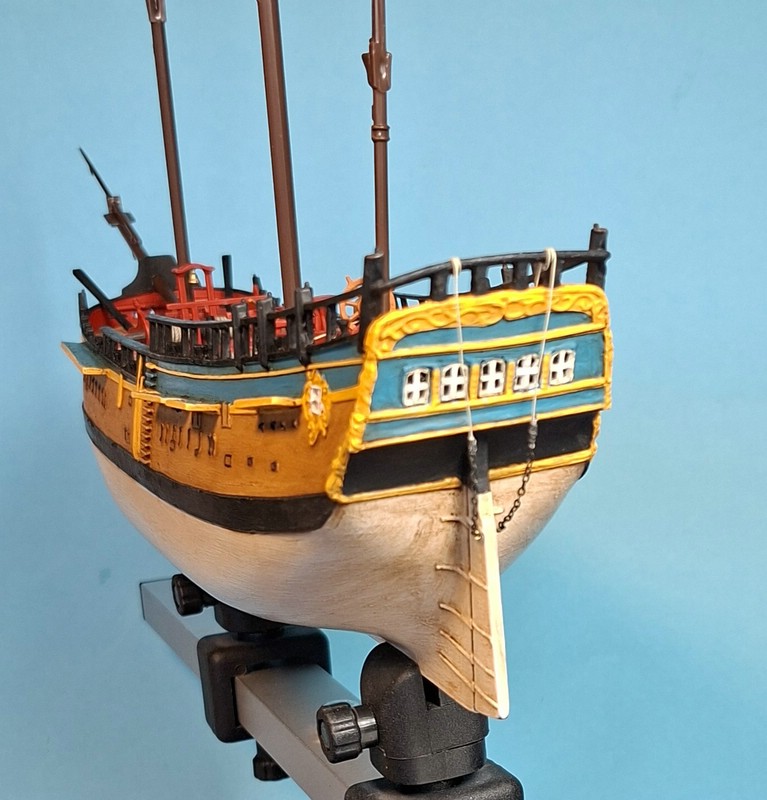

Ein paar kleinere Fortschritte gibt es hier auch zu vermelden.

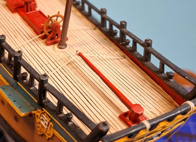

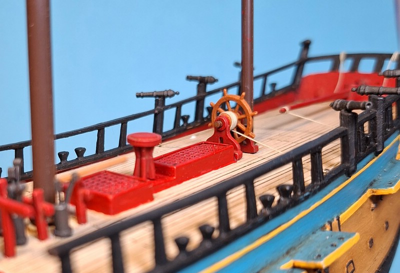

Das Heckruder hat seine Halteketten-Seil bekommen. So abgeschaut bei der Endeavour 2.....:
Als nächstes habe ich die Verbindung vom Steuerrad zur Pinne geschaffen. Eigentlich wollte ich das mit 2mm Blöcken machen, die aber viel zu groß aussahen. Also habe ich mir Draht zu Augbolzen gebogen.....was so aussieht....:
Auch die Ankertaue wurden schon gelegt.....:
Einige Detailbemalungen wurden gemacht......:

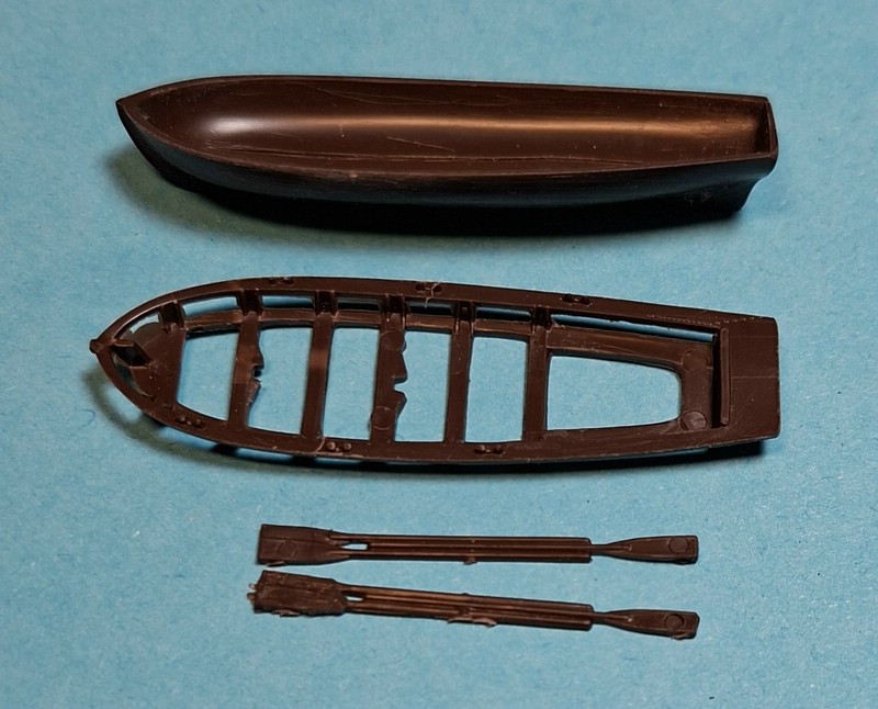

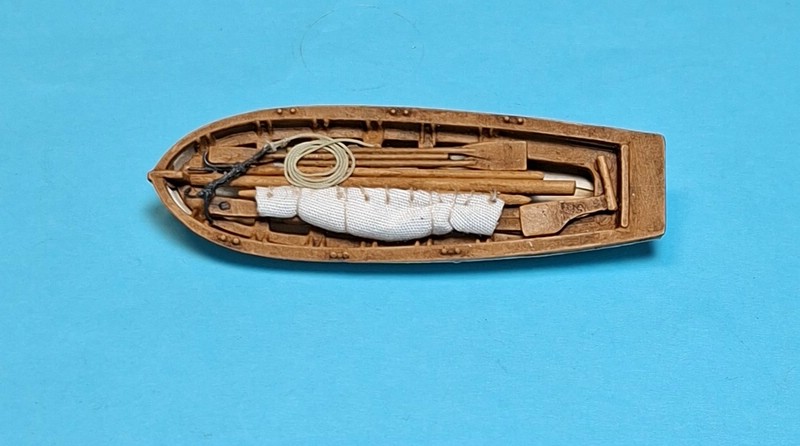

Weiter geht es mit verschieden Teilen wie das Beiboot.....dieses hier....:
Ob ich das noch ausbaue?....mal sehen.

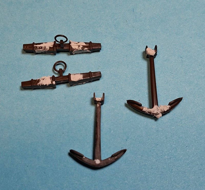

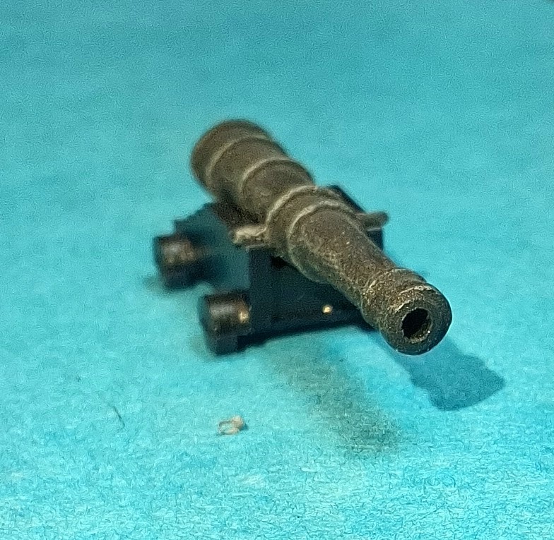

Auch die Anker werden bearbeitet. Diese sehen echt Schei........schlecht aus. Vertiefungen, derbe Auswurfmarker und heftige Formentrennnähte (das ist dem alter des Bausatzes geschuldet) müssen weg. Habe schon mal etwas angefangen....:

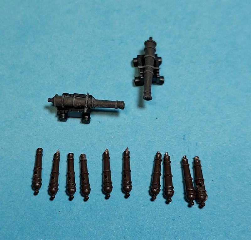

Dann noch 2 Deckskanonen und 10 Drehbassen.....:
Leider fehlten bei dem Bausatz eine der Deckskanonen. Also schnell mal in meinen Fundus geschaut und noch passende Kanonen gefunden (überschuss von der La Sirene). Ich dachte schon die Kanonenrohre sind fertig.....ääääh leider nicht. Bei dem Kanönchen ist die Bohrung nich so ganz mittig. Muss ich also eine Unfertige nehmen.... :(
Guckst du......:

Also wenn deine Ruderanlage noch funktioniert, gehe ich kaputt. Tolles Detail!

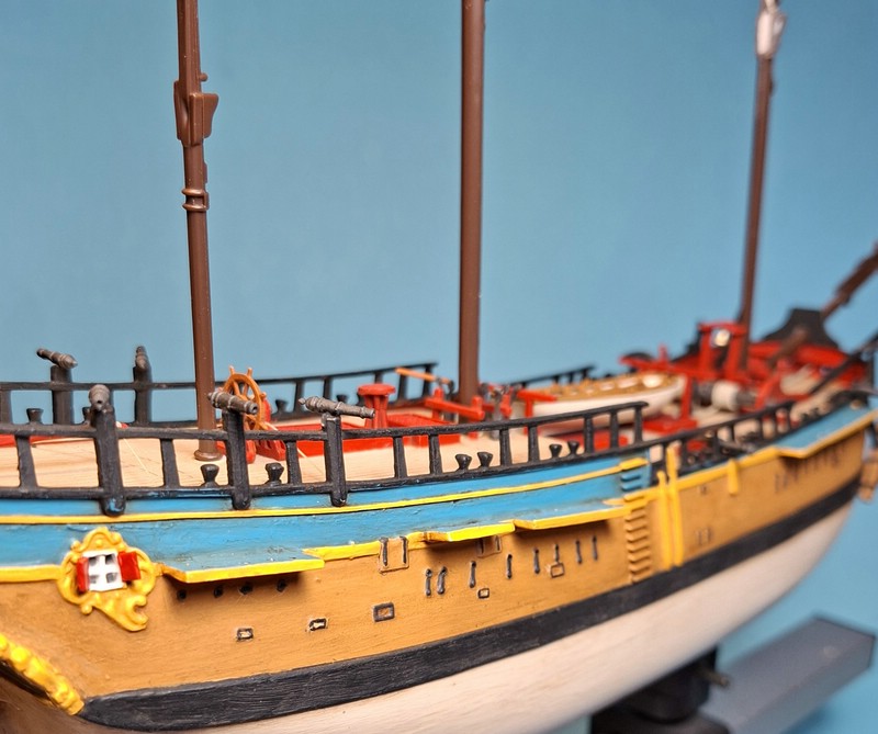

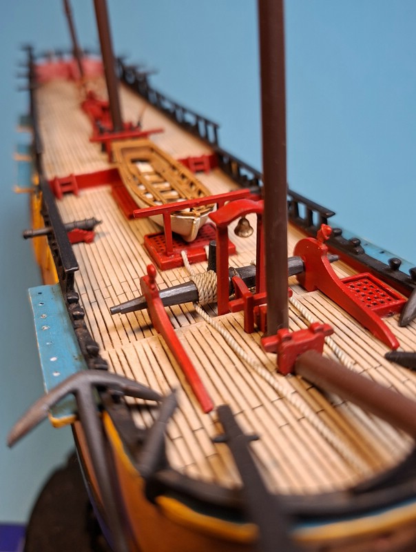

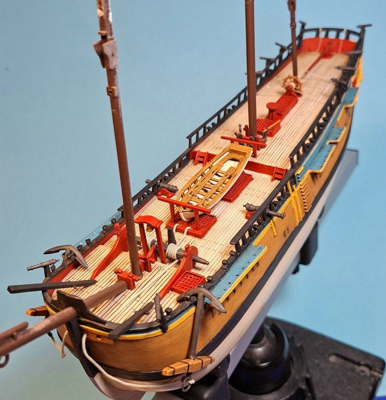

In der letzten Zeit bin ich eher wenig zum bauen gekommen. Es ist eben die Zeit um im Garten was zu tun. Aber natürlich ging es dennoch etwas weiter mit der Endeavour.

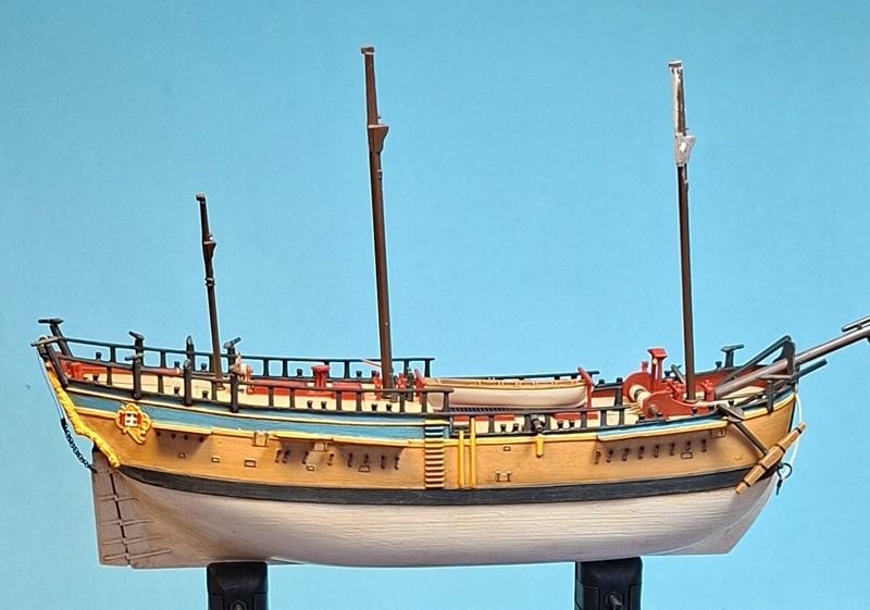

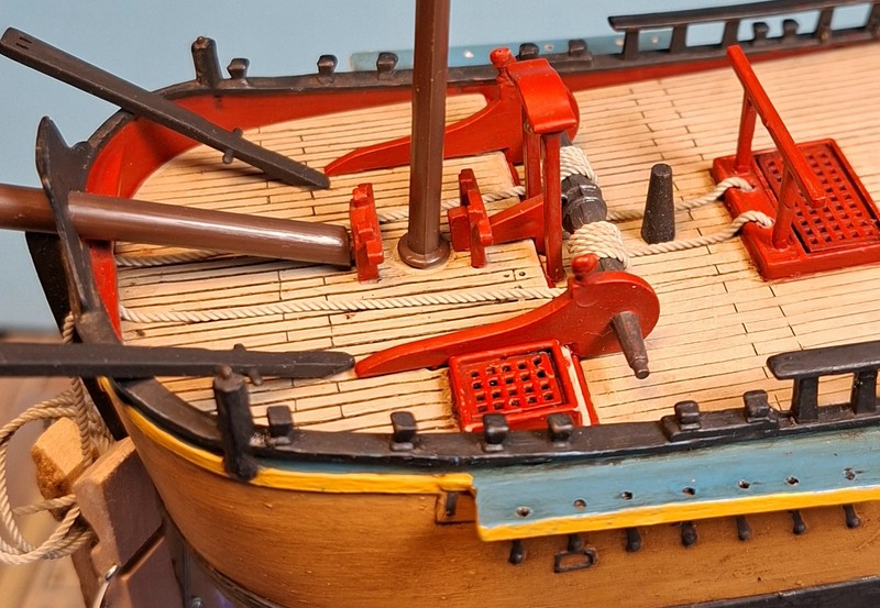

Anker, Drehbassen, Deckskanonen und Beiboot wurden bearbeitet. Auf den folgenden Fotos sind die Anker zwar am Ankertau, müssen aber noch "getakelt" werden. Auch die beiden Deckskanonen müssen noch getakelt werden. Bei dem Beiboot muss ich noch einiges an Zubehör basteln wie.....Mast, Rah mit Segel, kleiner Anker, Haken. Anschließend muss das Boot vertäut werden.
Jetzt einige Fotos vom derzeitigen Bauzustand der Endeavour ohne Kommentare.....einfach nur gucken......:

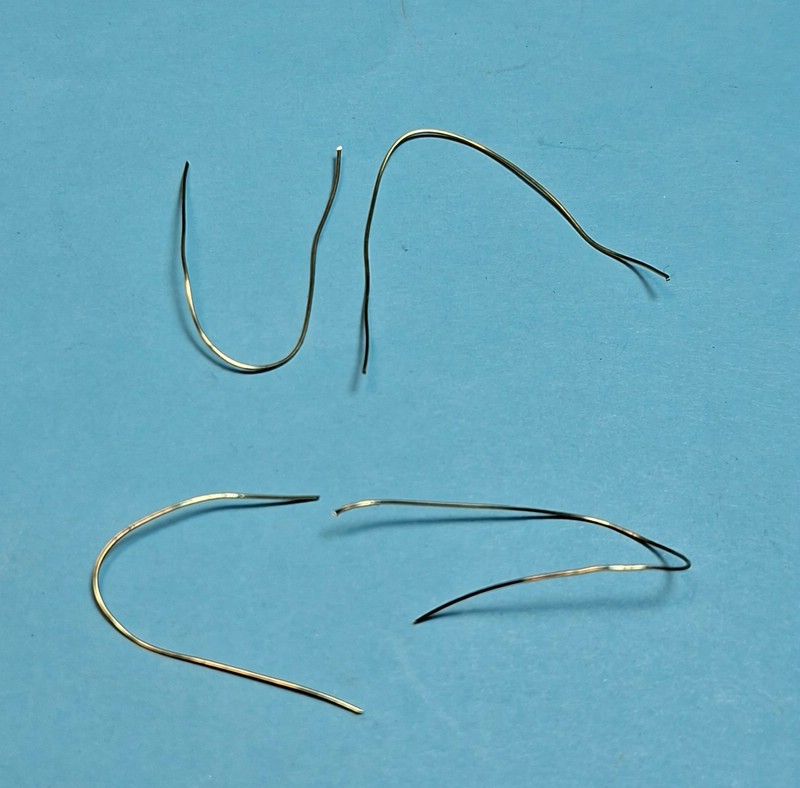

Aus dem Draht auf dem nächsten Foto werde ich Augbolzen für das Beiboot biegen.....:
Da die meisten Arbeiten auf dem Deck erledigt sind, geht es nun an die Masten. Wie man an den Teilen des Fockmast sieht, ist einiges zu bearbeiten. Sind wirklich viele Einsenkungen und Auswurfmarker....guckst du....:

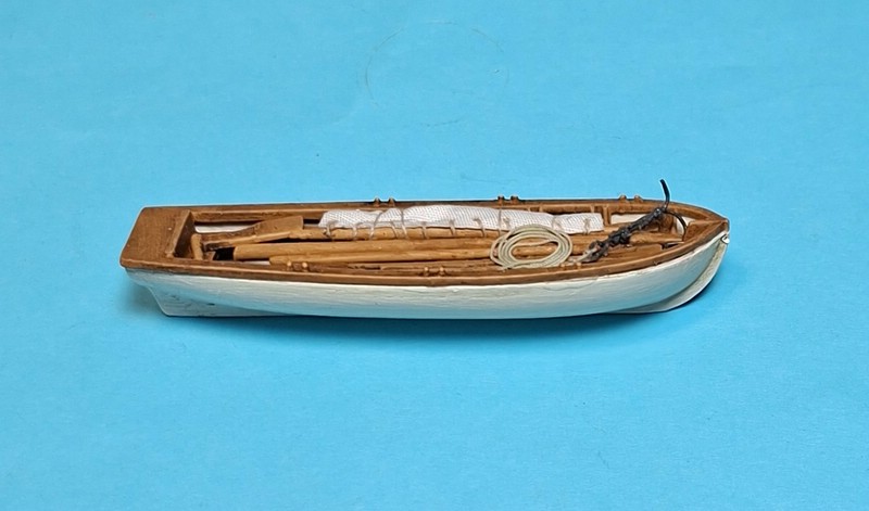

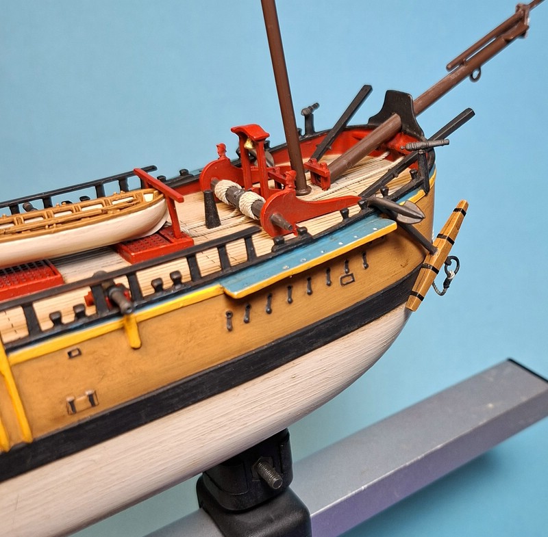

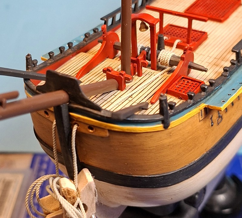

Erst mal habe so einiges an Zubehör für das Beiboot gemacht. Hinzu kamen ein kleiner Mast, Rah mit Segel, Ruder, kleiner Anker aus Draht gebogen und ein Bootshaken. So sieht das Aus.....:

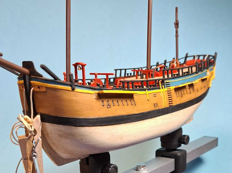

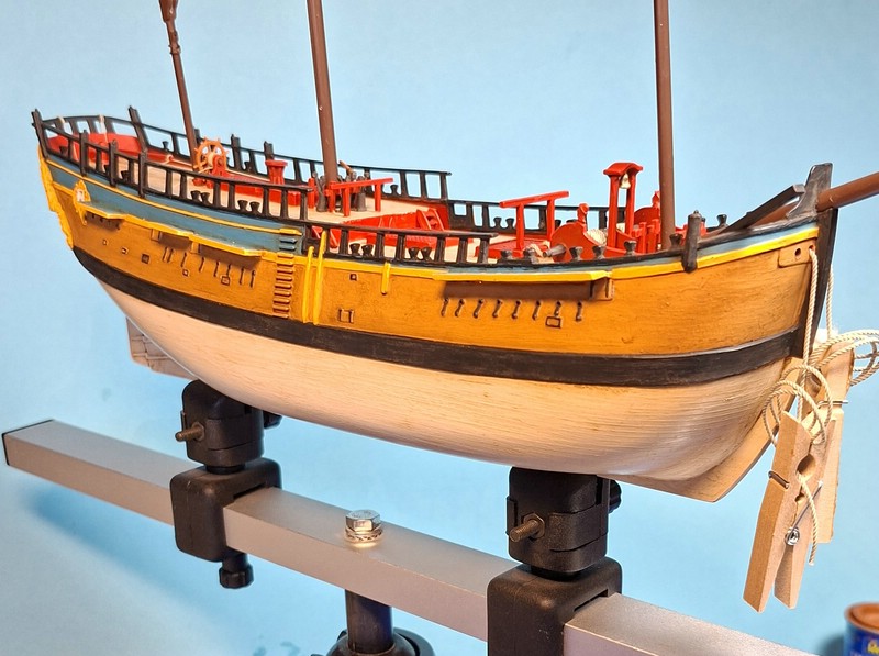

Das Beiboot wurde dann auf dem Deck platziert. Weiterhin wurden die Anker befestigt und die Deckskanonen haben ein Brocktau erhalten....( ob ich ein komplettes Kanonentakel mache ?...vieleicht). Guckst du Bauzustand.....:
Somit sind die Arbeiten auf dem Deck eigentlich abgeschlossen.

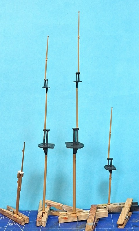

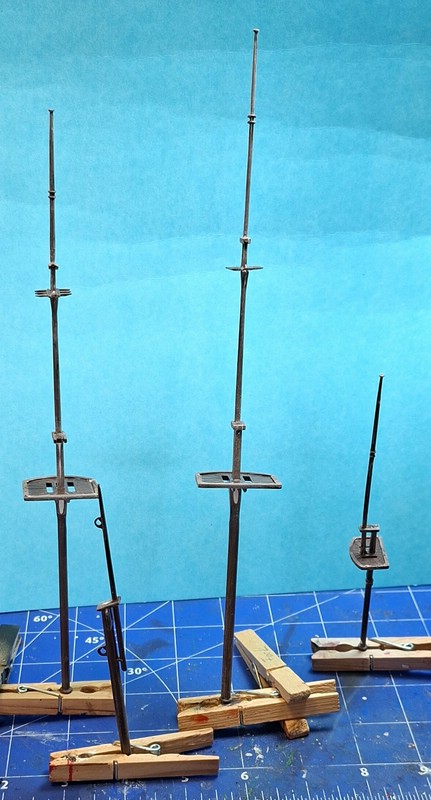

Weiter geht es nun mit den Masten und dem Spriet. Masten und Spriet wurden schon mal zusammen gebaut, gespachtelt und verschliffen. Bei dem "alten" Modell wundern mich die Auswurfmarker gar nicht. So sehen die Masten aus...ready zum bemalen......:
Sind die Masten erst mal fertig bemalt, werden sie verbaut und ausgerichtet. Danach geht es an die Rahen.....und dann kann das große Takeln anfangen.

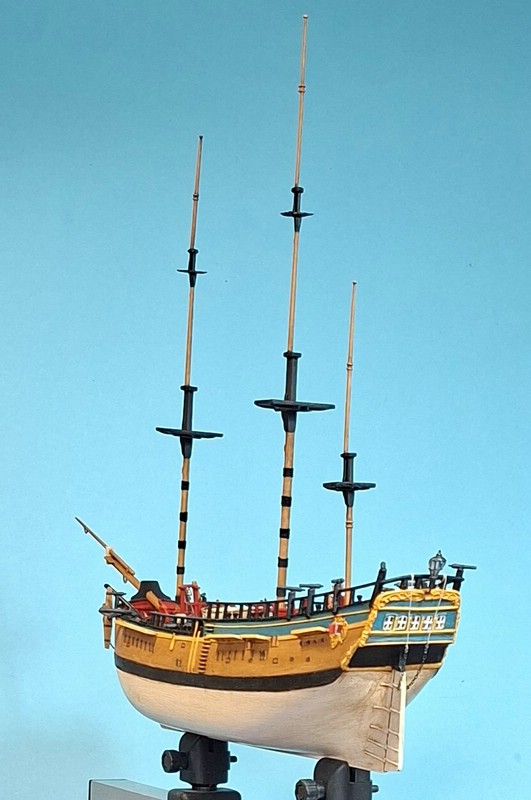

Hallo Freunde des Modellbau......

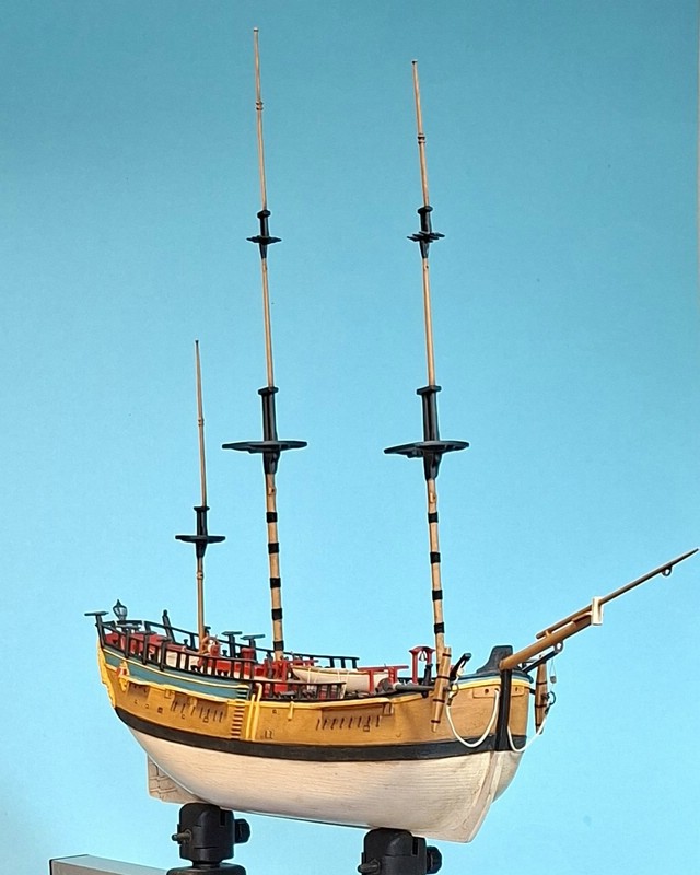

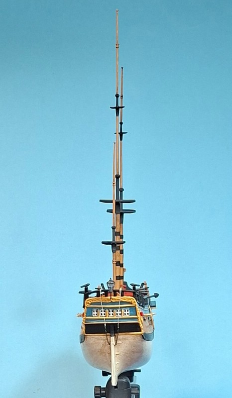

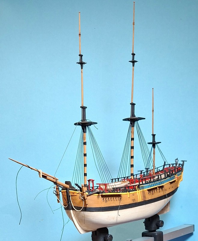

Es geht weiter mit der Endeavour. Es stand an die Masten fertig zu bemalen. Auf dem folgenden Foto schon mit Farbe.....:
Als nächstes gab es ein "wash" mit Ölfarbe und danach wurden die Wuhlinge aus Garn gebunden.

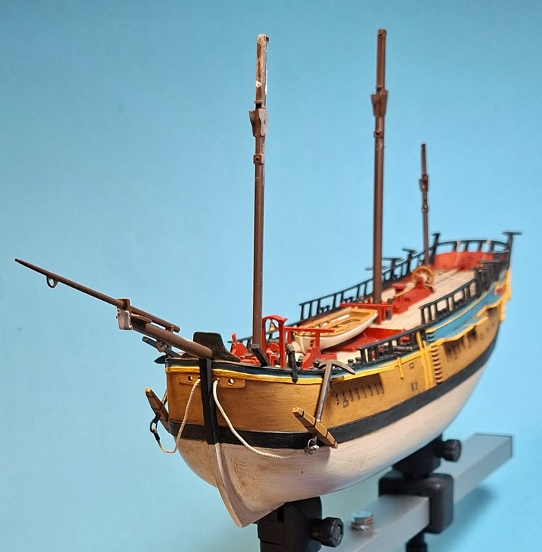

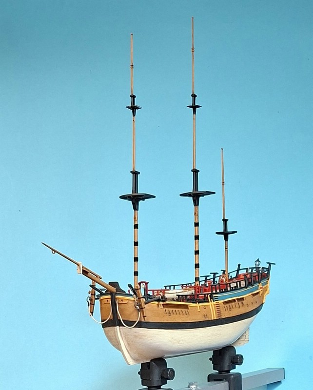

Nach dem trocknen konnten nun die Masten an Bord platziert werden. Guckst du derzeitigen Bauzustand.....:
Jetzt noch die Rahen bemalen, dann ist alles Plastik bearbeitet. Nächste Baustelle neben den Rahen ist jetzt das stehende Gut...: Stage, Wanten, Pardunen usw. Aber dazu mehr im nächsten Update.

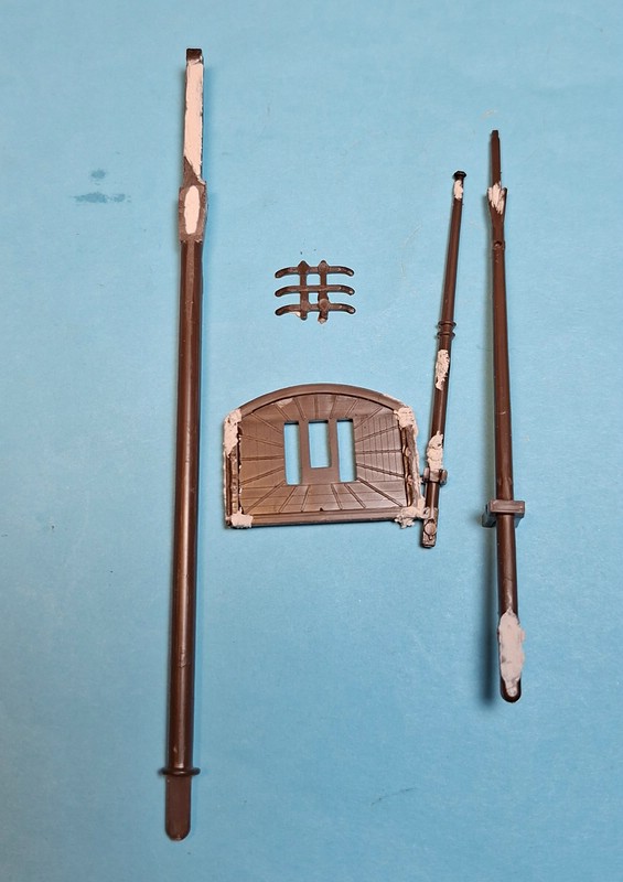

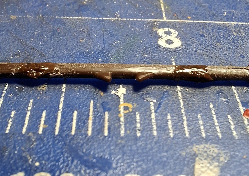

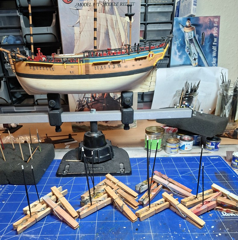

Auch hier geht es weiter mit "feiner Arbeiten" :mrgreen: an der Endeavour. Ich habe erst mal die Rahen fertig gemacht, was nicht ohne war. Die Rahen hatte ziemliche Einsenkungen und derbe Formentrennnähte.

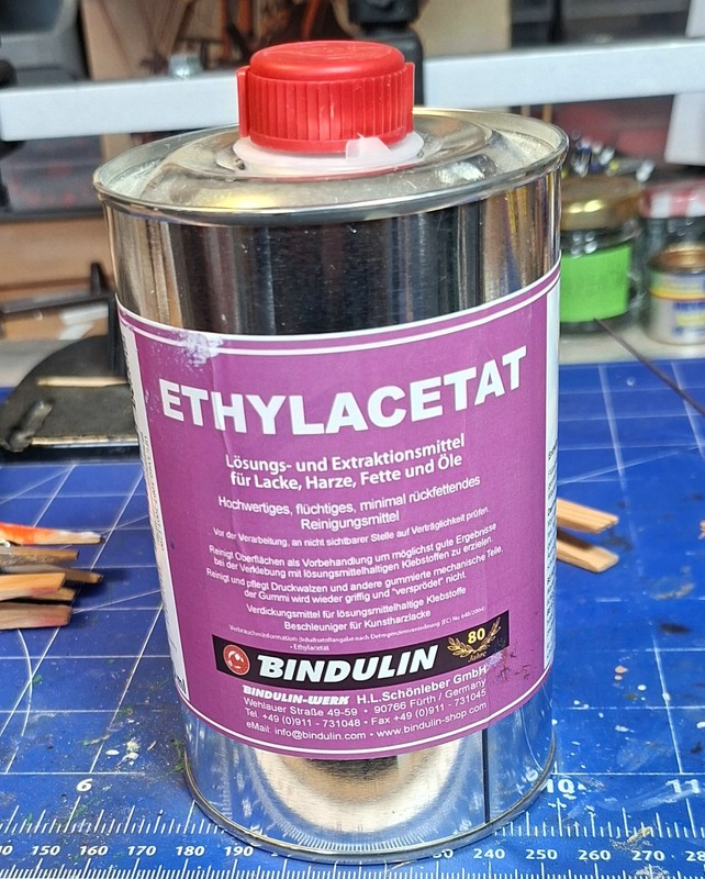

Für die Einsenkungen hätte normaler Spachtel nicht ausgereicht, weil die Rahen an diesen Stellen leicht brechen könnten. Da gab es ja noch den Tipp mit Spachtelmasse aus Gießäste. Dazu nehme man ein Glasgefäß, Da schnippelt man ein paar Gießaststücke rein und gibt das dazu........:
Vorsicht mit dem Zeug, damit könnte man sein gesamtes Modell auflösen.
Je nach Menge hat man eher Zähflüssiges Zeug oder eben fließendes......(gut wenn es in Poren laufen soll). Bei mir hatte Breiartige Konsistenz......guckst du.....:
Natürlich brauchts ein bisschen, bis das Plastik Angelöst ist.
Dann das Zeug auf.....in die Löcher der Rah.......:
Über Nacht trocknen lassen und das Plastik hat sich verbunden. Kann man dann ganz normal bearbeiten und man sieht die Spachtelstelle gar nicht mehr.

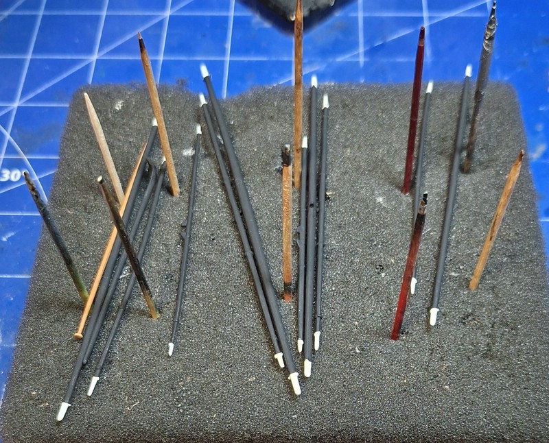

Jetzt noch die Rahen bemalen, trocken lassen und weglegen bis sie gebraucht werden.....:
Außerdem hatte ich bei der Endeavour Leinen für die Wanten gezogen......:
