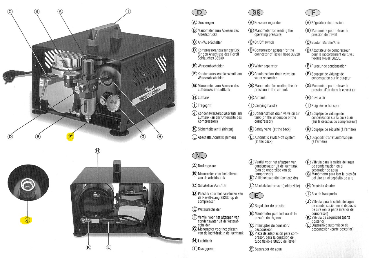

Ich wollte nach etwas längerer Zeit mal wieder etwas mit der Airbrush lackieren und musste dann leider feststellen, dass mein Kompressor nicht einsatzbereit ist. Knackpunkt war: die Ablassschraube für Kondenswasser im unteren Bereich des Druckbehälters war nicht mehr auffindbar :?
Leider finde ich nirgends etwas, um Ersatz zu bestellen, keine Teilenummer, Maße oder sonstiges. Den Revell Support habe ich hierzu auch schon ohne Erfolg kontaktiert!
Kann mir von Euch evtl jemand weiterhelfen? Auch ein Foto von dem Teil wäre sehr hilfreich!

Das ist ja der Kompressor (https://revell.de/shop/product/airbrush ... ster-class). Von welcher Ablassschraube schreibst Du (J oder F)?
Ich vermute "J". Anhand des Bildes kann ich nicht richtig erkennen, wie das alles ausschaut. Aber ich würde einfach das Gewinde messen (Durchmesser und Steigung) und eine normale Schraube rein drehen. Der Kompressor hat ja noch am Schauglas eine Entwässerungsschraube.

Genau, es handelt sich um das Teil J !
Aber so einfach eine Schraube rein geht nicht wirklich! Wenn ich es richtig in Erinnerung habe, dann läuft die Ablassschraube konisch zu und zum Ende hin ist wahrscheinlich auch noch ein Gummiring eingefasst, als Dichtung?
