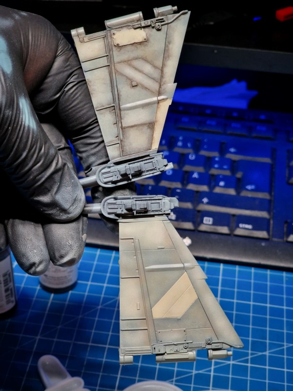

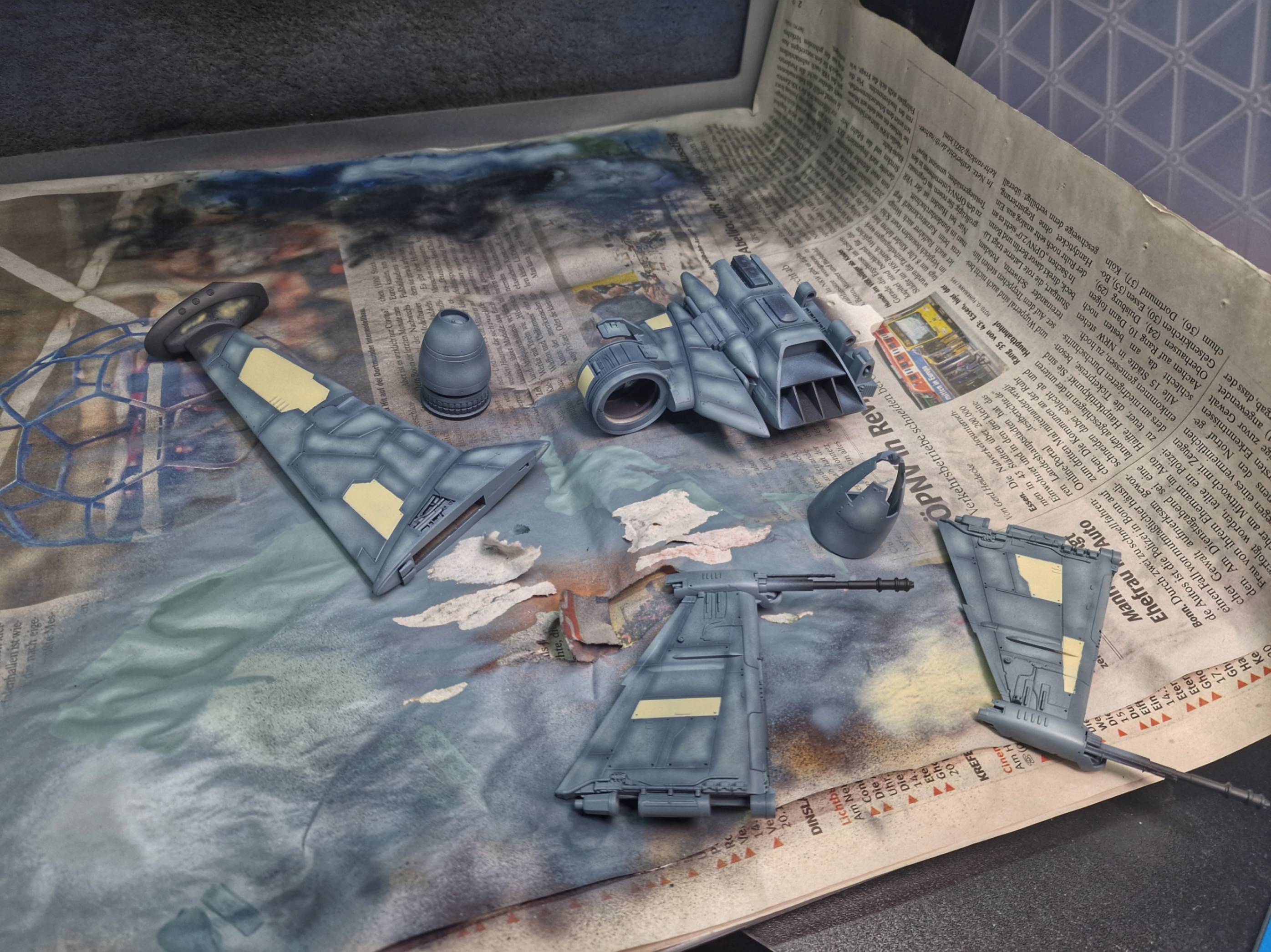

Hier ist schon die Grundschicht aufgetragen, benutzt hab ich nur AK 3rd Gen Farben. Ne eindeutige Rezeptur kann ich leider nicht geben, da alle Schichten zusammen gepanscht wurden, bis ich mit dem Farbton zufrieden war :lol:
Auch hab ich hier schon die Sandfarbe aufgetragen, die jeweiligen Panele hab ich mit Tape abgeklebt

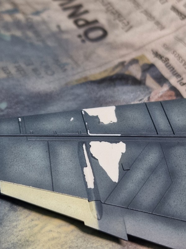

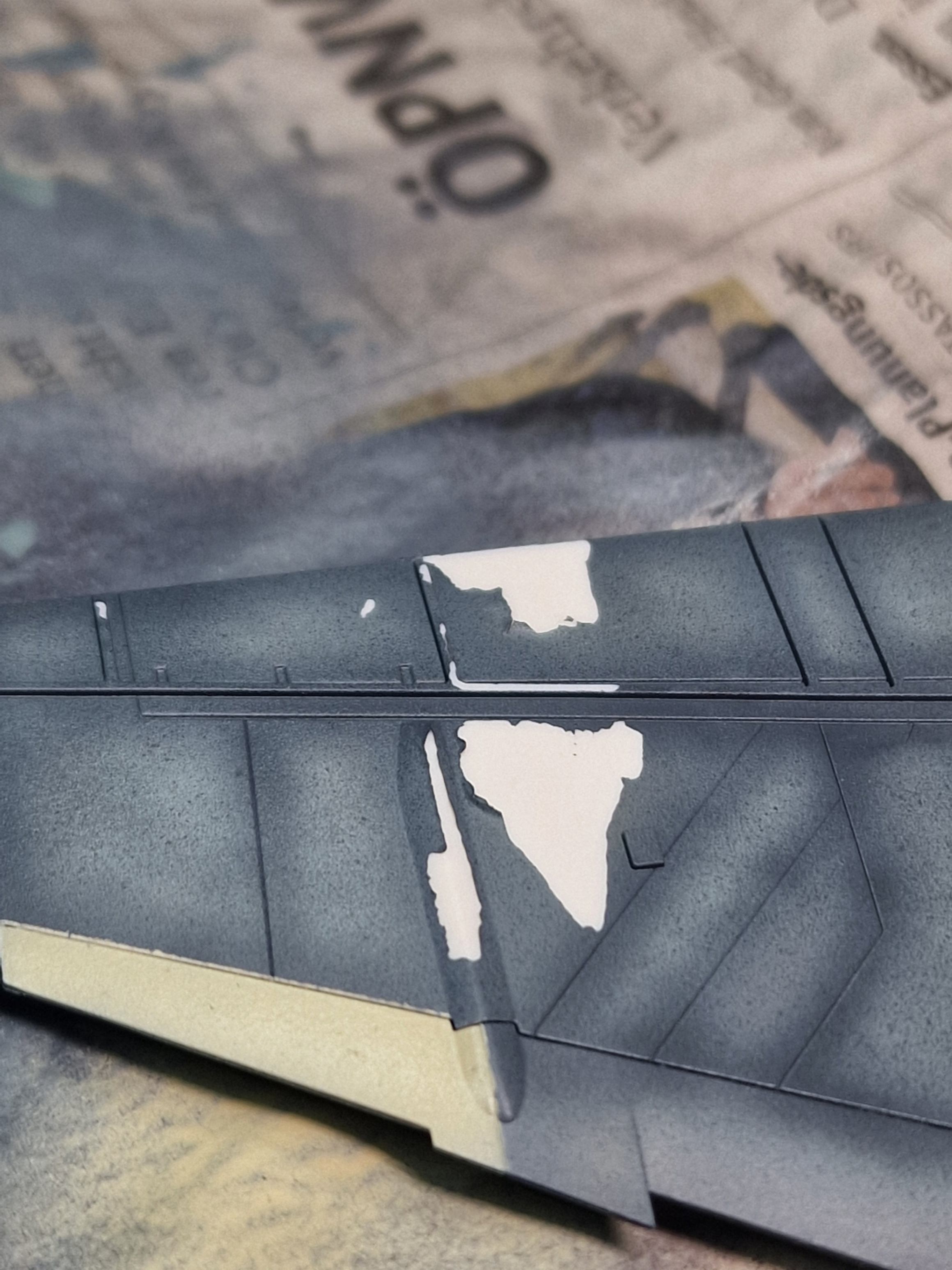

An der Unterseite vom rechten Flügel hat leider das Tape besser gehalten als der Primer. Sehr ärgerlich

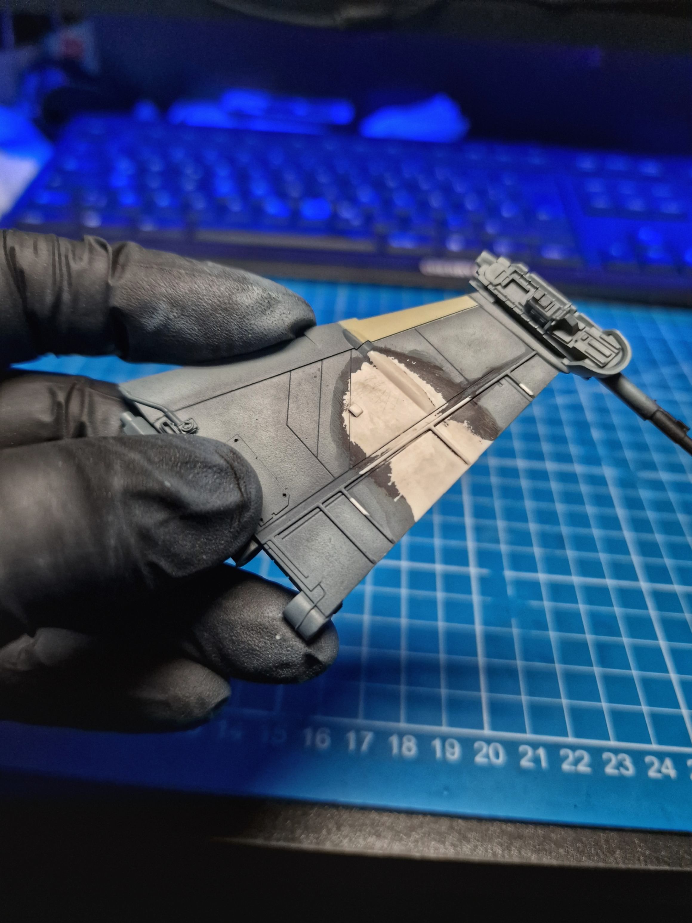

Also mit Isopropanol lokal entfärbt, etwas abgeschleift, neuen Primer drauf und so gut wie möglich repariert
Gut genug, würde ich behaupten wollen :thumbup:

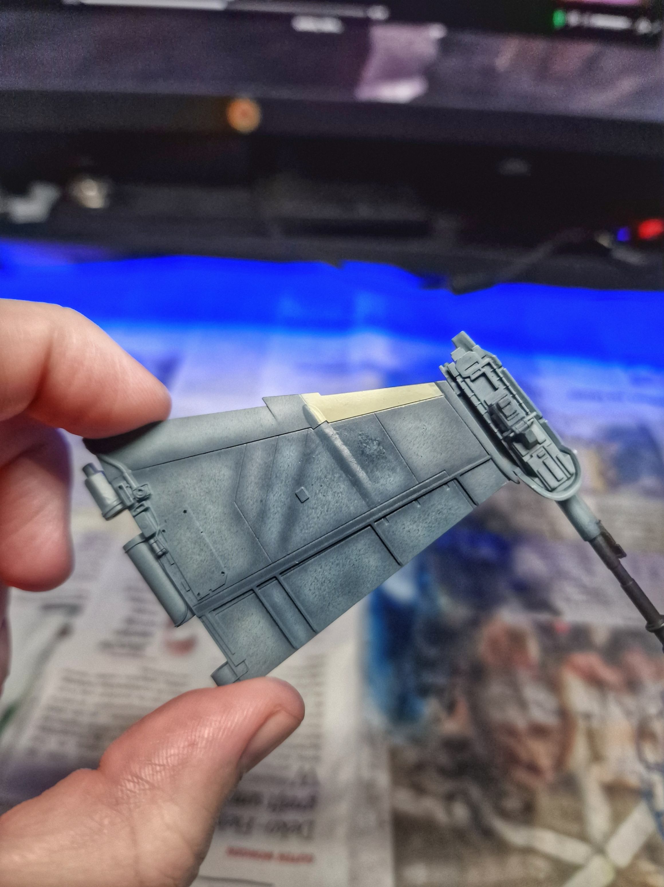

Als nächstes kamen noch 2 weitere Schichten, ein leichteres Grau und dann aufgenebelt eine Mischung aus Grau und Sand.

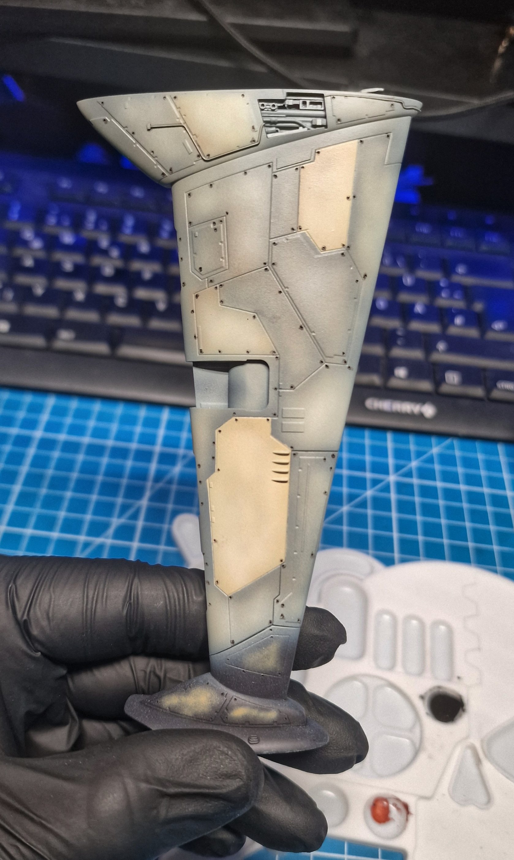

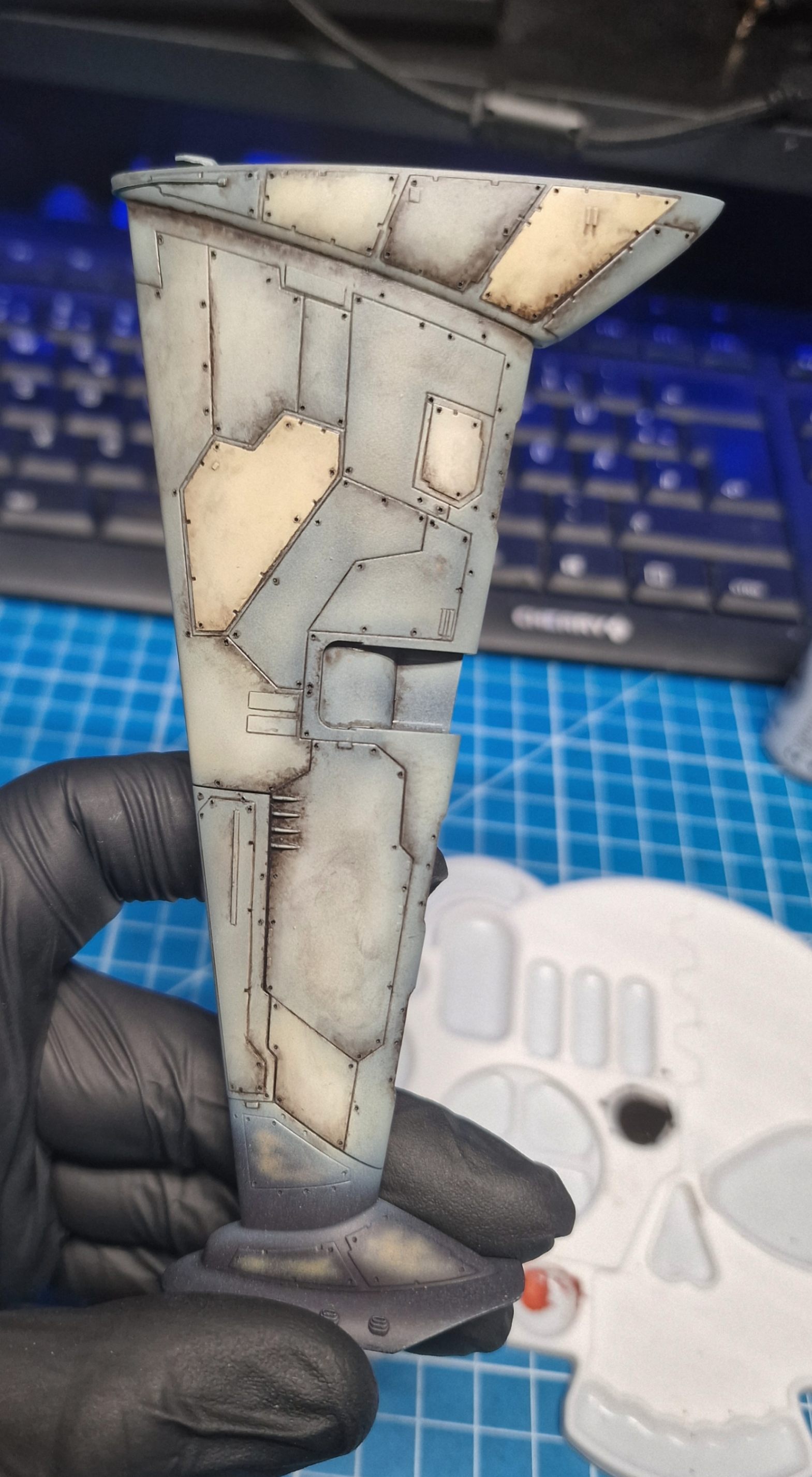

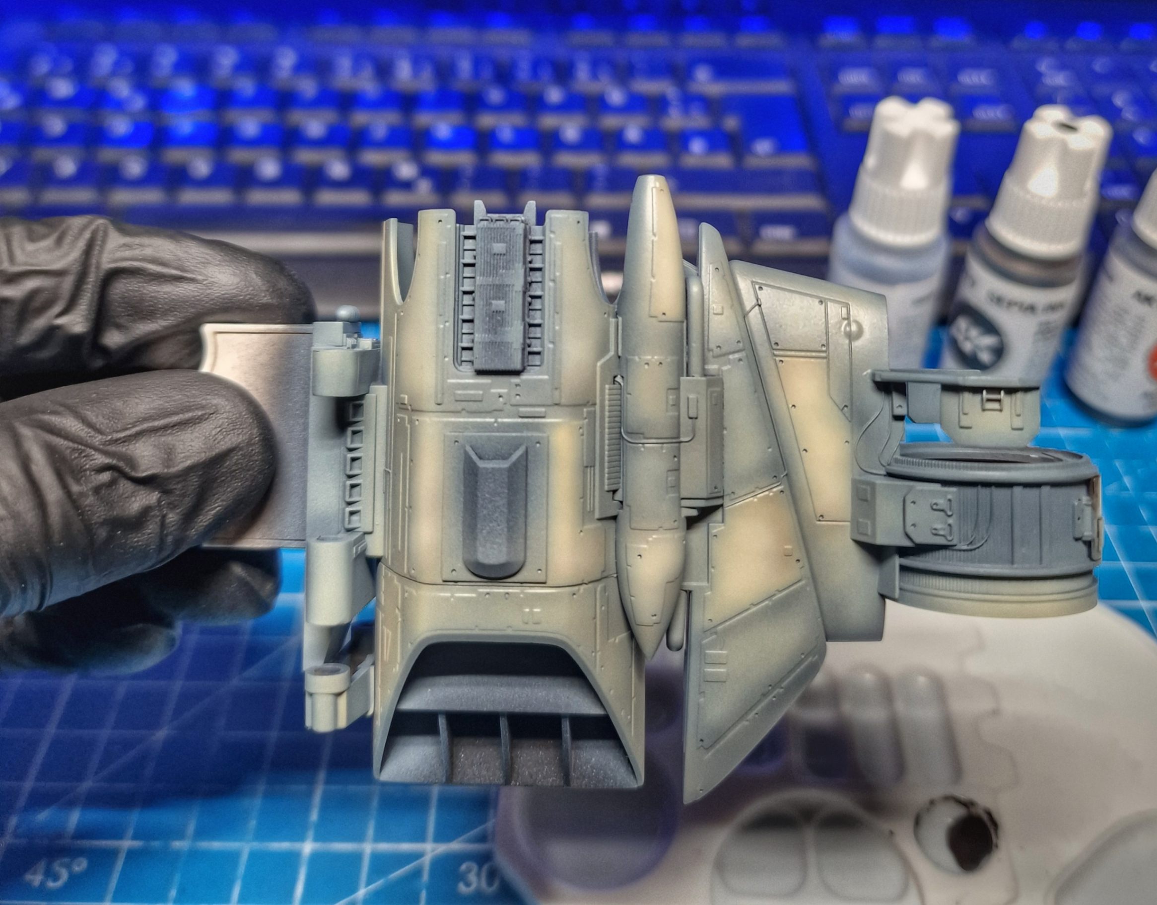

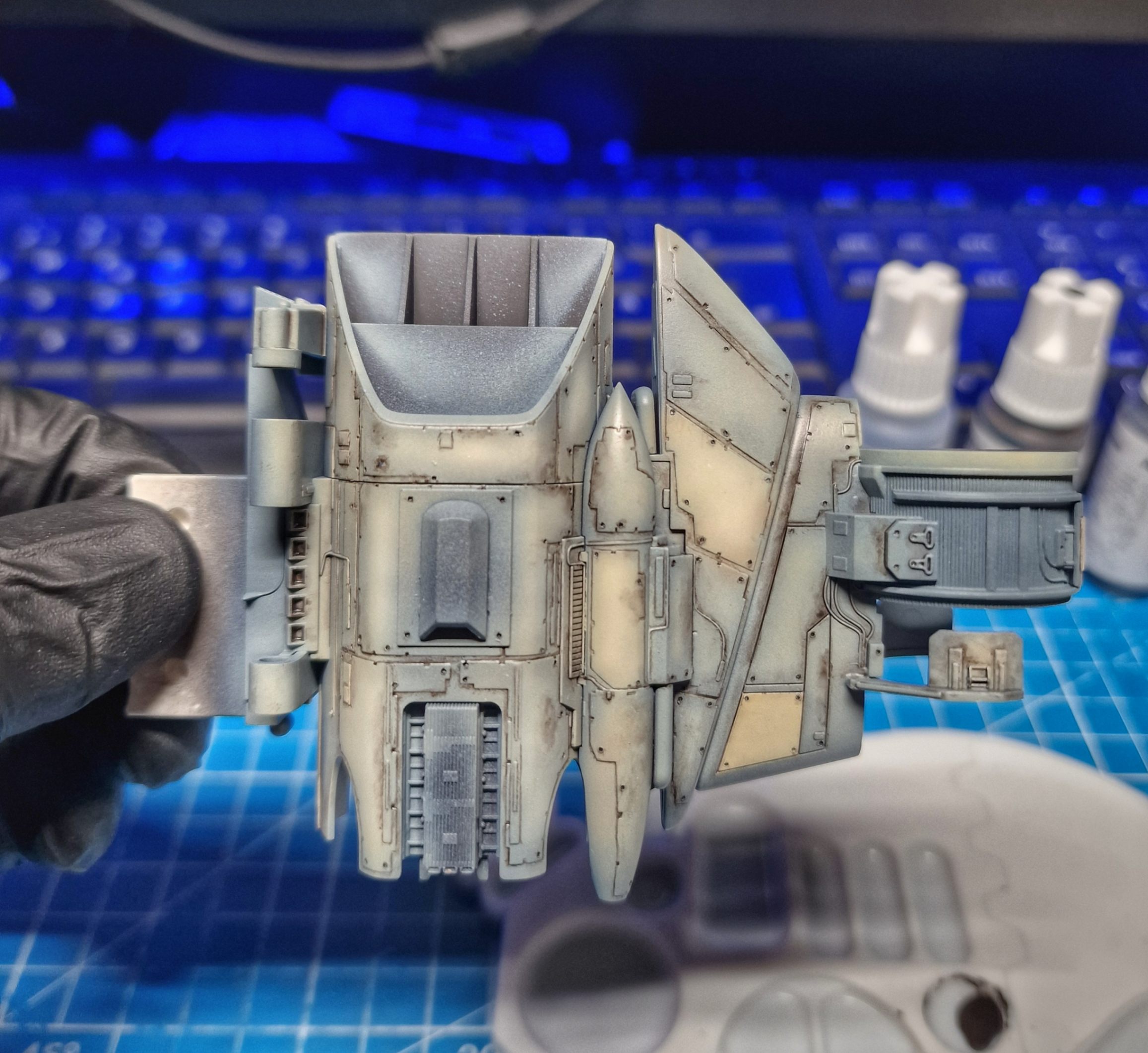

Die Schattierung habe ich gemischt aus 3 Teilen Sooty Black Ink, 2 Teilen Sepia Ink und 2 Teilen Retarder Medium
Vorher
Nachher
Vorher
Nachher

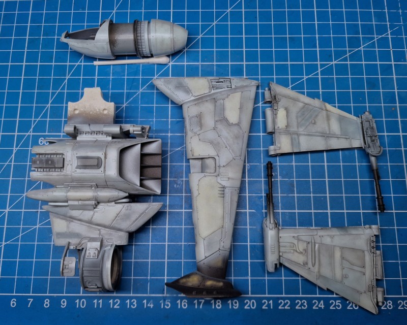

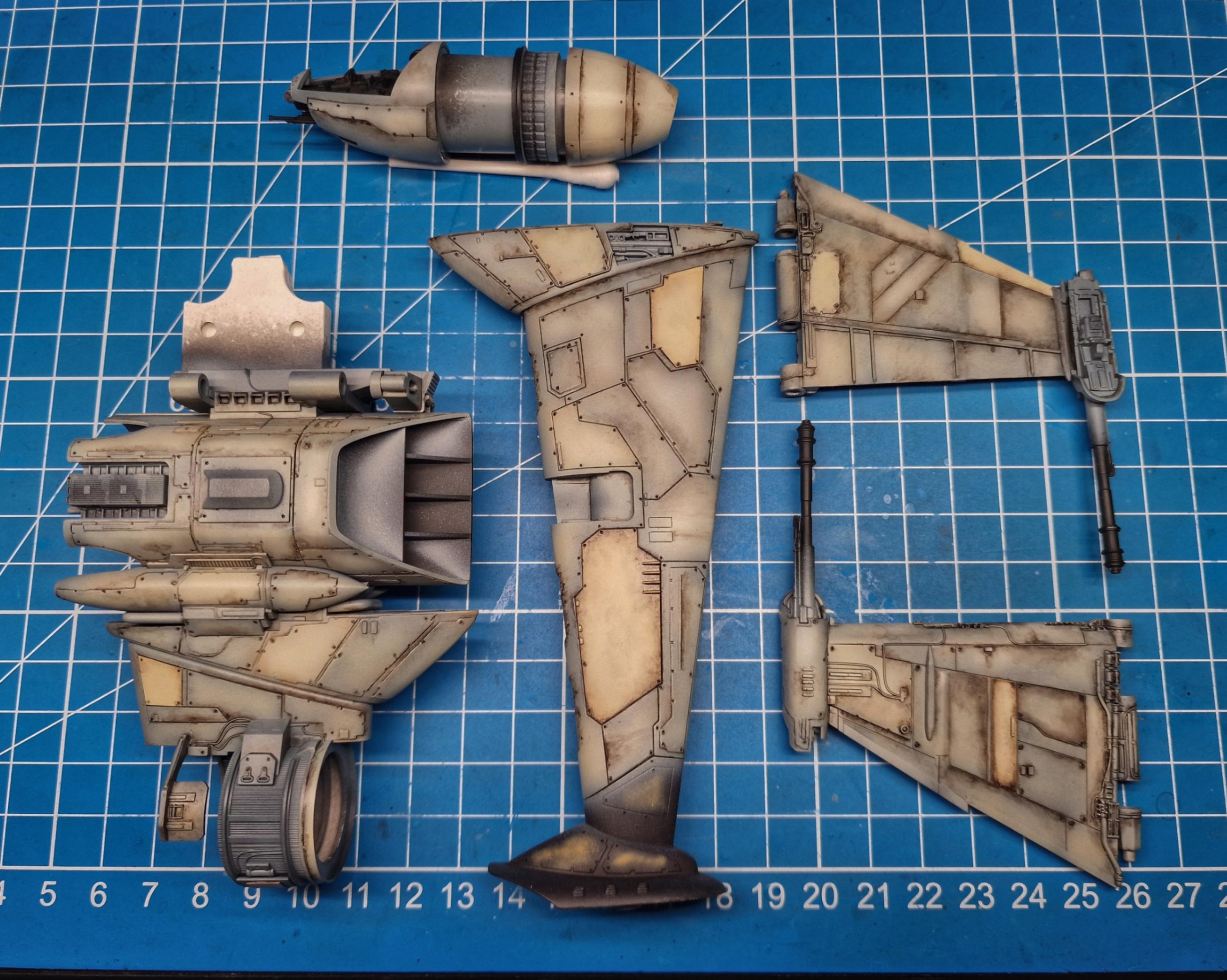

Und das Endergebnis vom Schattieren :mrgreen:
Als letztes kam jetzt noch eine Schicht aufgenebelt aus einem sehr verdünnten Gemisch von ein klein bisschen Blaugrau mit Weiß
Leider ist das Endergebnis nicht ganz so gut, wie ich es mir erhofft hatte. Die ganze Mühe vom Vorschattieren kommt nicht ganz durch. Aber mal schauen, wie das Endergebnis aussieht, nach Ölfarbe und Altern.

Also mir gefällts. Preshaden ist halt so ne Sache... Mit jeder Farbschicht nimmt man es weniger wahr.

Ja das ist schon logisch. Hätte vielleicht die finale Schicht ein bisschen dünner noch machen können, aber naja mal schauen, wie es am Ende wird. Mein Drang zum Perfektionismus steht mir manchmal im Weg :D

ich fand das Ergenbis vor der letzten Schicht mega. Ein echt starker Wüstenlook, abseits des normalen.

also bis zum letzten übernebeln sah das für mich wirklich sehr hervorragend aus . Sehr schöne Farbübergänge und Schattierungen . :thumbup: :respekt:
Mit dem Übernebeln hast Du aber alles ... versaut .... zu nichte gemacht . Man sieht nichts mehr von den übergängen .
Hier hättest Du die ganze Vorarbeit schenken können und einfach nur flächen etwas aufgehellt.
Schade ... aber es ist passiert . Ausserdem muss Dir das Modell in erster Linie gefallen !!!!

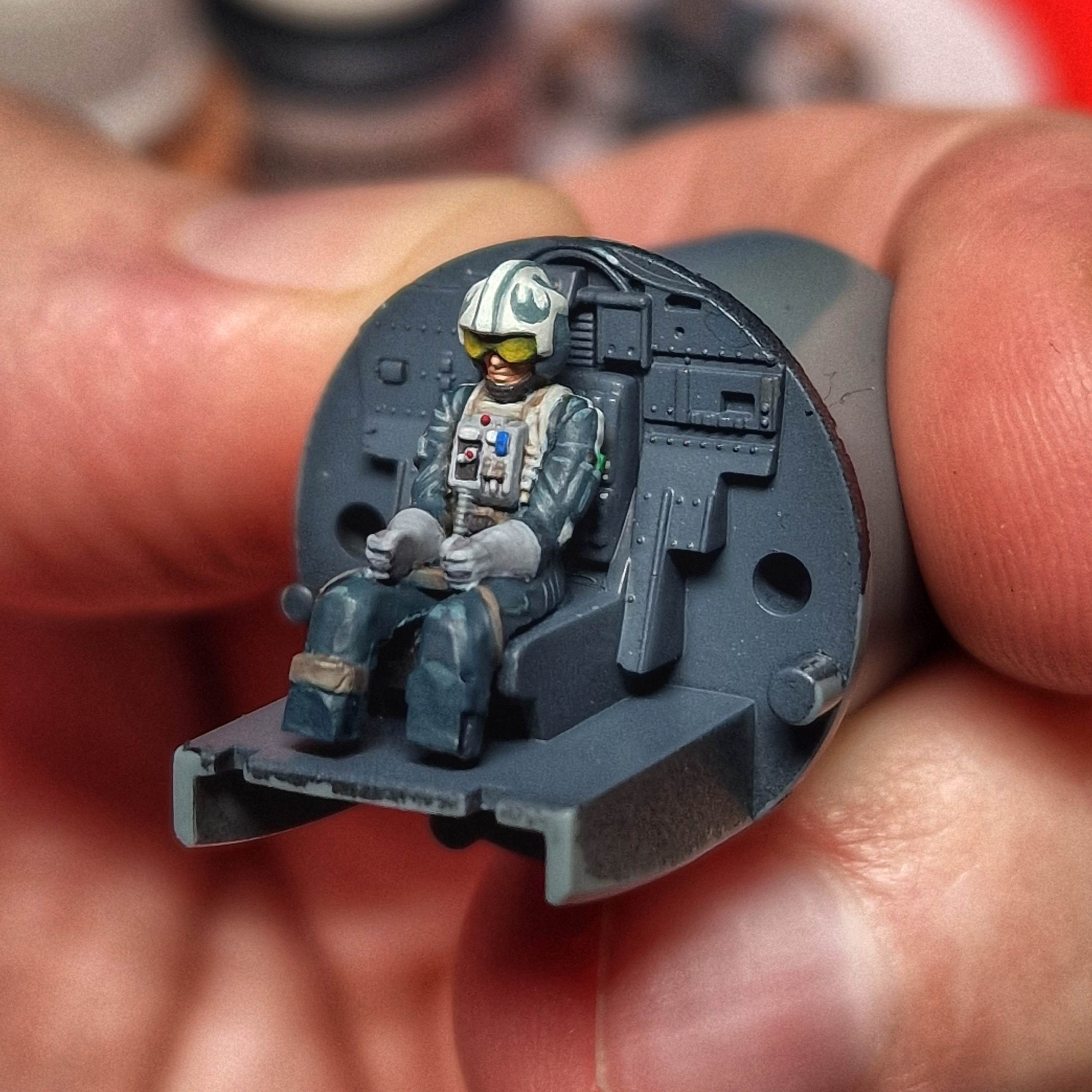

Pilot ist schonmal fertig, jetzt noch der Rest vom Cockpit :D
Keine Sorge, Füße braucht er nicht. Der B-Wing ist ja bekannt dafür, keine Fußpedale zu haben :lol:

Hä, sind da 2 Piloten dabei oder hast du nen anderen genommen? Müsste da nicht normalerweise Nien Nunb drin sitzen? Was die Bemalung angeht, ich wünschte ich würde das bei der Größe noch so hinbekommen, geschweige denn überhaupt sehen :(

Ja doch, ist der Pilot vom X-Wing. Deswegen hat er auch keine Füße, musste alles amputiert werden, damit er in das kleine Cockpit passt :lol:
Für den X-Wing hab ich ein kleines Diorama geplant mit dem Flieger gelandet im Hangar ohne Piloten. Den Piloten wollte ich aber bemalen, deswegen hab ich ihn in den B-Wing verfrachtet.
Bei der Bemalung kamen mir die Jahre Warhammer Pinseln zu Gute, sonst wäre das auch nix geworden...
