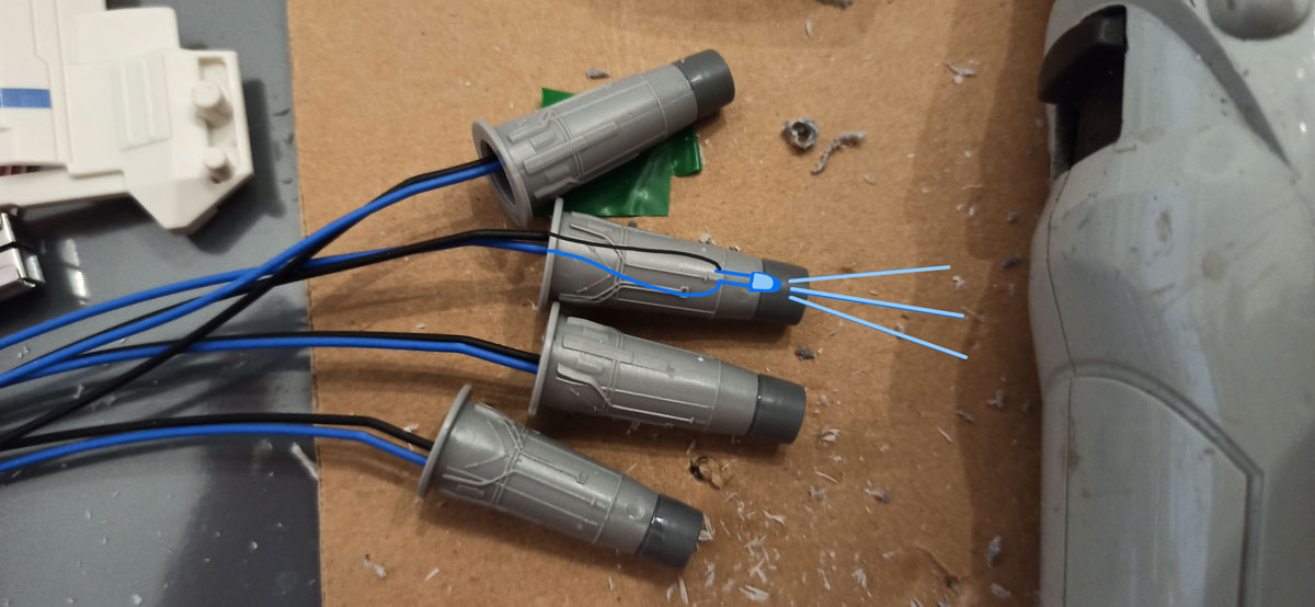

Dann verstaue ich die 4 blauen 3mm LEDs in den Endstücken der Triebwerke und klebe die Endkappe wieder an:

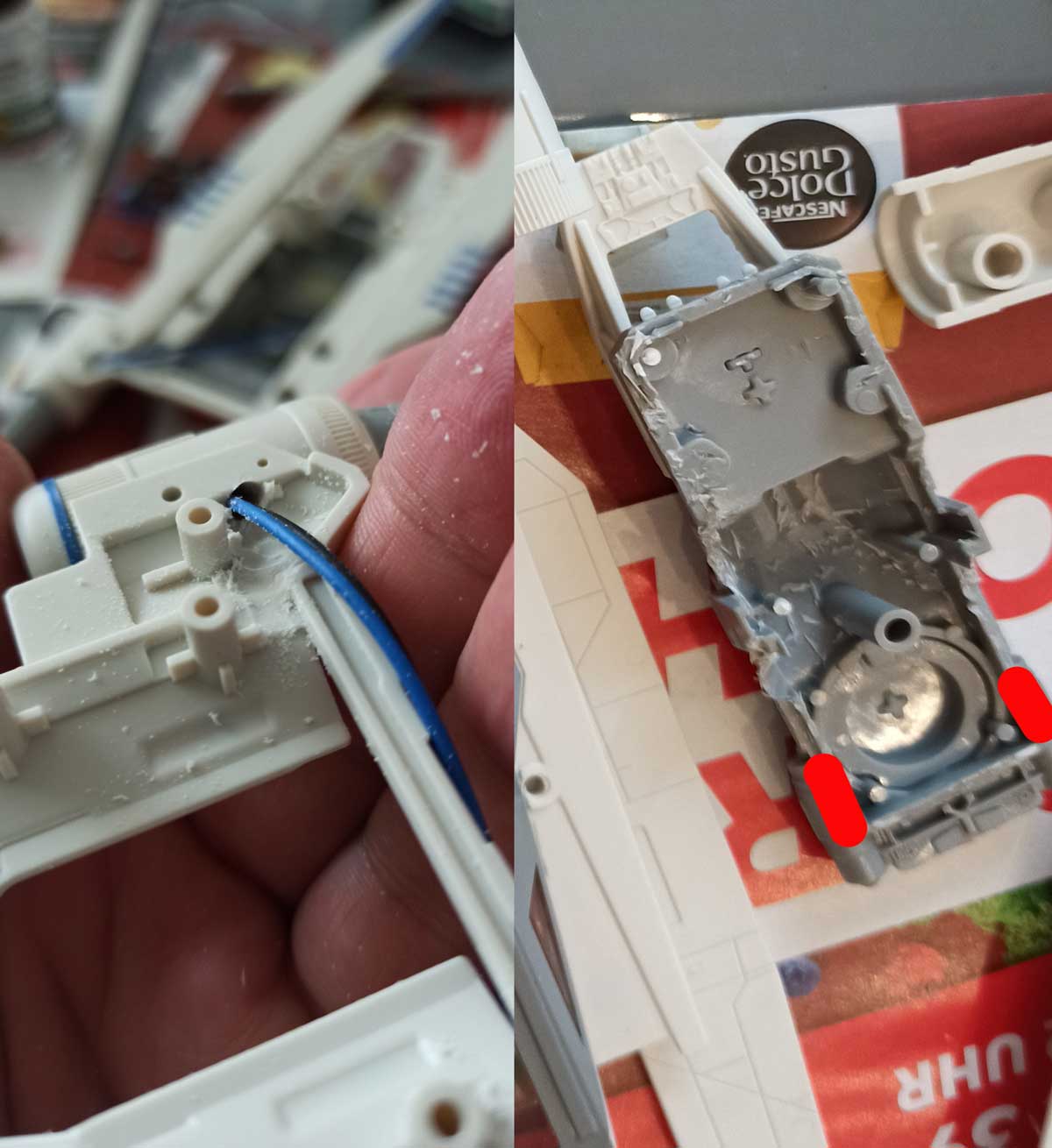

Wenn die LEDs sicher in den Triebwerken verstaut sind kann man mit der Ober- und Unterhälfte des U-Wings verbinden. Es ist möglich ein im 45 Grad Winkel angesetztes Loch zu bohren, dann sieht man das Kabel von aussen überhaupt nicht. Klappte bei mir in 3 von 4 Fällen wunderbar
Man kann jetzt entweder sehr dünne Kabel nehmen oder ein paar Tunnel graben. Da ich mehr so der Kaputtmacher bin wähle ich Gewalt und drehmel bis das Ding fast durchsichtig ist. (Auch an den rot eingezeichneten Stellen rechts, da hatte ich mal wieder kein Bild von gemacht). Trotzt allen Bemühungen wird sich später rausstellen das der Platz trotzdem nicht reicht und man hinten spachteln muss. Spalt happens!
