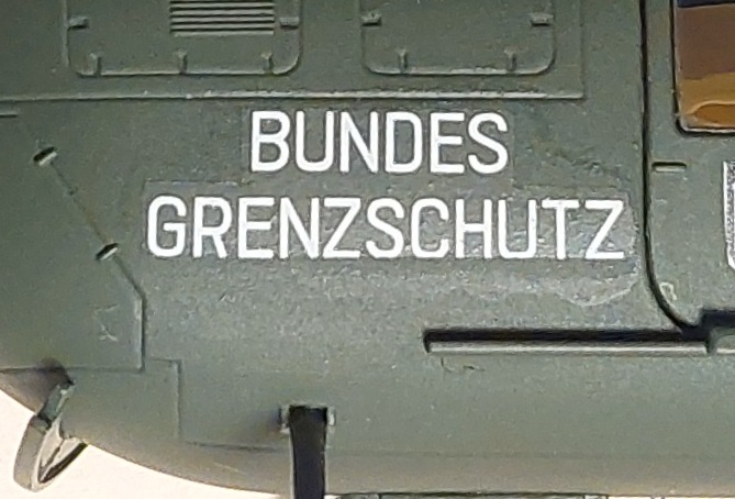

Mein Bild ist eines, da kommt/kam viele zusammen...
Die Decals uralt und bröselig, damit sie zusammenhalten, wurden sie auf dem Trägerpapier mit "Aqua farblos matt #02" überlackiert und waren danach bocksteif.
Der Hubschrauber ist mit #65 bronzegrün matt Aqua lackiert.
Unter den Stellen der Decals habe ich grob "Aqua farblos #01" gepinselt. Darauf dann die bockigen Decals und nach dem fertigen Setzen noch einmal mit matt #02 darüber "geblendet"
Aber es werden sich sicherlich bald Jungs melden, die es erheblich besser können...
