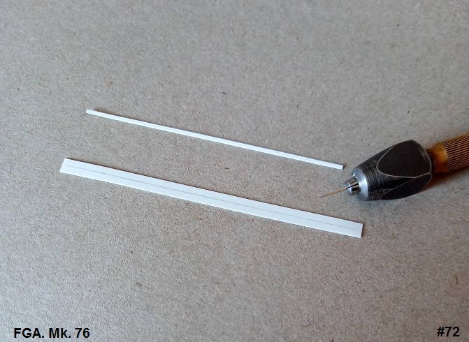

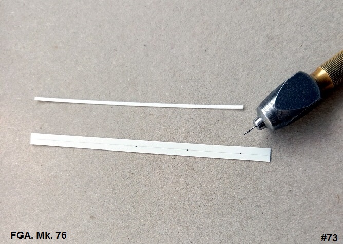

Der zweite Versuch, die ADF-Seitenbestimmungsantenne zu scratchen begann mit einem 1,5 mm breiten Plastikstreifen für die Streben, der eine Materialstärke von 0,25 mm aufweist sowie einem 5 mm breiten Streifen für die Antennensockel mit einer Materialstärke von 0,3 mm. Auf Letzterem wurde mit einer Gravurnadel entlang der mittigen Bleistiftmarkierung eine nicht allzu tiefe Nut angebracht und diese mit drei Bohrungen (0,5 mm Durchmesser) versehen.
- 4hunter72.jpg (142.84 KiB) 3620 mal betrachtet
- 4hunter73.jpg (136.31 KiB) 3620 mal betrachtet

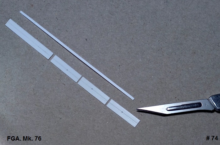

Als Nächstes galt es, drei gleichgroße Teile vom 5 mm breiten Plastikstreifen abzulängen.

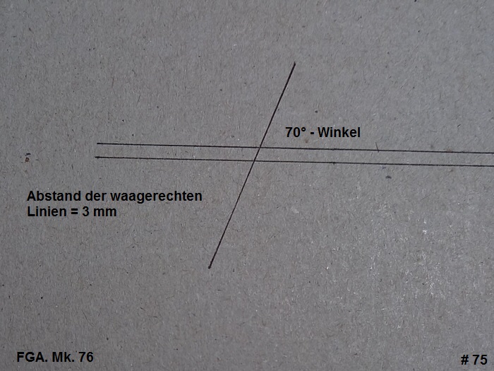

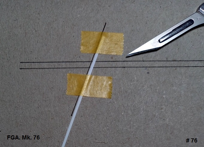

Anschließend fertigte ich aus Karton eine Schnittvorlage für die Streben.
- 4hunter75.jpg (126.77 KiB) 3620 mal betrachtet
- 4hunter76.jpg (145.84 KiB) 3620 mal betrachtet

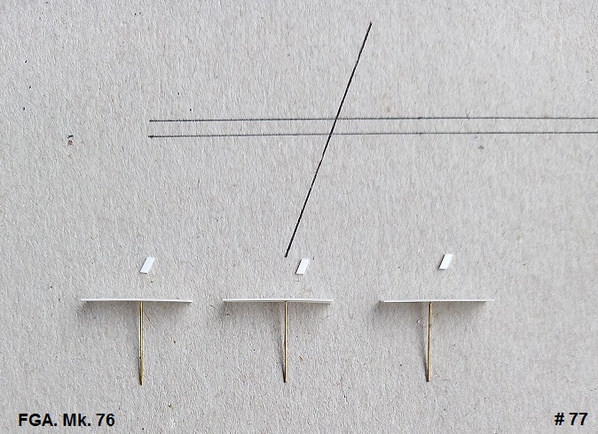

Nach dem Ablängen dreier Streben vom 1,5 mm breiten Plastikstreifen wurde in den Bohrungen der 5 mm breiten Teile, aus denen die Antennensockel entstehen sollen, mittels Sekundenkleber ein 15 mm langer Messingdrahtsteg (0,5 mm Durchmesser) befestigt.
- 4hunter77.jpg (166.61 KiB) 3620 mal betrachtet

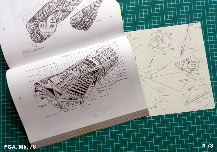

Danach ermittelte ich die Position der ADF-Antenne anhand einiger im Buch "Hawker Hunter 1951 - 2007" enthaltener Konstruktionszeichnungen und einem Ausdruck aus dem Handbuch der Hawker Siddeley Aircraft Corporation Ltd. für die mit den FGA. Mk. 76 der Abu Dhabi Army Air (ADAA) baugleichen katarischen FGA.MK.78. Demzufolge waren die Streben an den Querspanten 27, 34 und 42 angebracht. Weiteren Aufschluss über deren Lage gaben zudem Fotos aus dem vorgenannten Buch sowie den Büchern "Warpaint Series No.8 Hawker Hunter" von Alan W. Hall sowie "Hawker Hunter in Action - Aircraft No. 121" von Glenn Ashley.
- 4hunter78.jpg (160.36 KiB) 3620 mal betrachtet
- 4hunter79.jpg (161.53 KiB) 3620 mal betrachtet
- 4hunter80.jpg (91.15 KiB) 3620 mal betrachtet
- 4hunter81.jpg (180.81 KiB) 3620 mal betrachtet

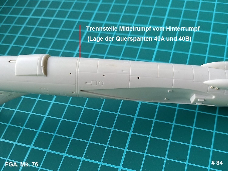

Heute lag nicht nur der Decalbogen im Briefkasten. Ich habe auch noch den Rumpf anhand der mir vorliegenden Unterlagen und Fotos mit drei Bohrungen für die Befestigung der ADF-Seitenbestimmungsantenne versehen. Der Abstand zwischen den Bohrungen beträgt 15 mm. Interessanterweise befindet sich deren letzte Strebe hinter der Trennstelle zwischen Mittel- und Hinterrumpf. Folglich musste bei einem Triebwerkswechsel die Antenne demontiert werden. Interessanterweise deshalb, weil sie bei anderen Varianten der Hunter praktischerweise ausschließlich am Mittelrumpf montiert war, wie z. B. bei den FGA. Mk. 9 der Royal Rhodesian Air Force (RRAF)/Rhodesian Air Force (RhAF).
- 4hunter84.jpg (143.95 KiB) 3620 mal betrachtet
