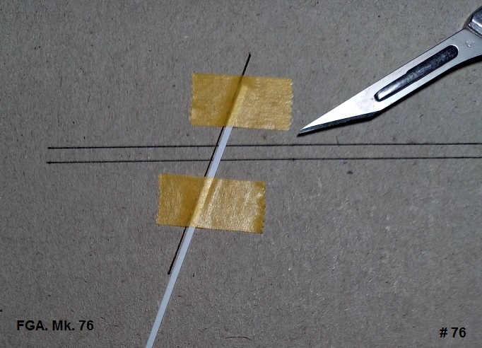

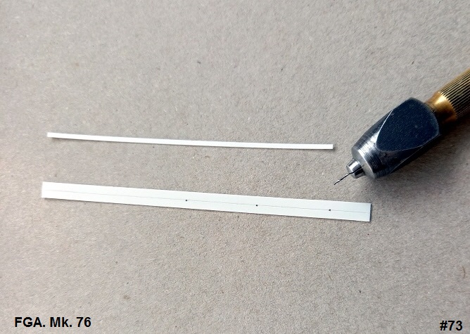

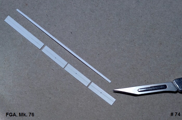

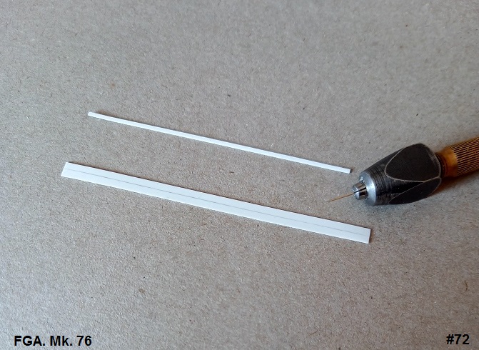

Der zweite Versuch, die ADF-Seitenbestimmungsantenne zu scratchen begann mit einem 1,5 mm breiten Plastikstreifen für die Streben, der eine Materialstärke von 0,25 mm aufweist sowie einem 5 mm breiten Streifen für die Antennensockel mit einer Materialstärke von 0,3 mm. Auf Letzterem wurde mit einer Gravurnadel entlang der mittigen Bleistiftmarkierung eine nicht allzu tiefe Nut angebracht und diese mit drei Bohrungen (0,5 mm Durchmesser) versehen.
Als Nächstes galt es, drei gleichgroße Teile vom 5 mm breiten Plastikstreifen abzulängen.

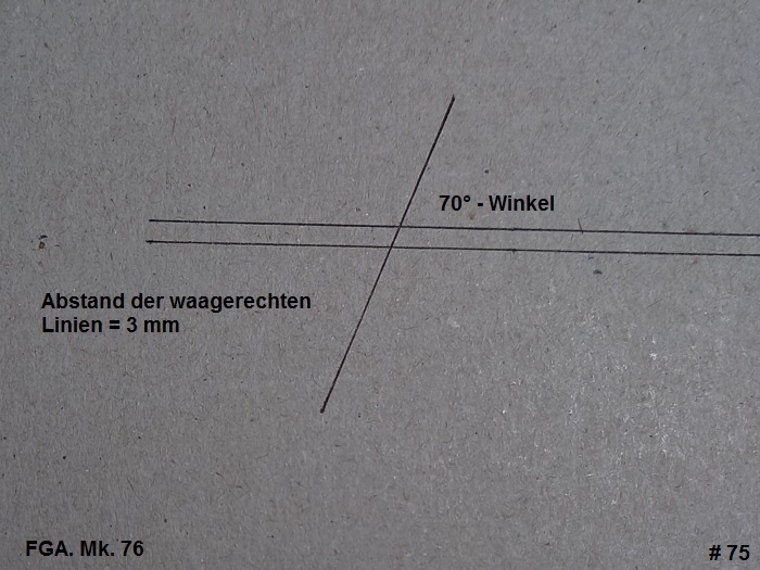

Anschließend fertigte ich aus Karton eine Schnittvorlage für die Streben.

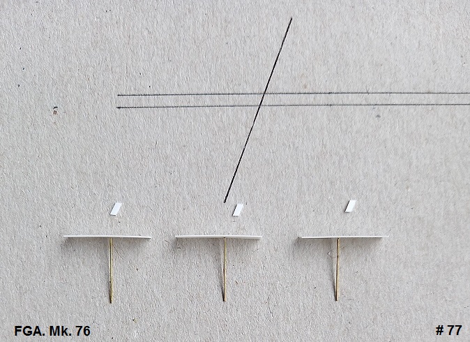

Nach dem Ablängen dreier Streben vom 1,5 mm breiten Plastikstreifen wurde in den Bohrungen der 5 mm breiten Teile, aus denen die Antennensockel entstehen sollen, mittels Sekundenkleber ein 15 mm langer Messingdrahtsteg (0,5 mm Durchmesser) befestigt.

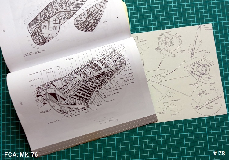

Danach ermittelte ich die Position der ADF-Antenne anhand einiger im Buch "Hawker Hunter 1951 - 2007" enthaltener Konstruktionszeichnungen und einem Ausdruck aus dem Handbuch der Hawker Siddeley Aircraft Corporation Ltd. für die mit den FGA. Mk. 76 der Abu Dhabi Army Air (ADAA) baugleichen katarischen FGA.MK.78. Demzufolge waren die Streben an den Querspanten 27, 34 und 42 angebracht. Weiteren Aufschluss über deren Lage gaben zudem Fotos aus dem vorgenannten Buch sowie den Büchern "Warpaint Series No.8 Hawker Hunter" von Alan W. Hall sowie "Hawker Hunter in Action - Aircraft No. 121" von Glenn Ashley.

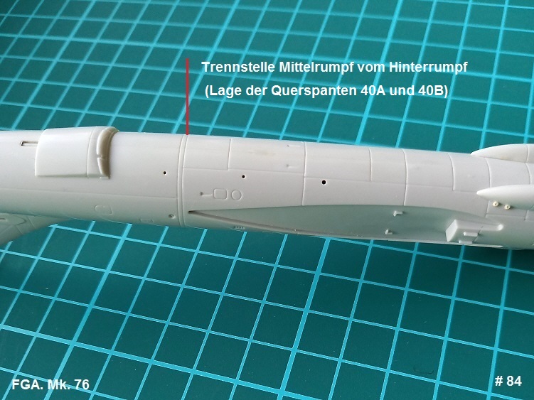

Heute lag nicht nur der Decalbogen im Briefkasten. Ich habe auch noch den Rumpf anhand der mir vorliegenden Unterlagen und Fotos mit drei Bohrungen für die Befestigung der ADF-Seitenbestimmungsantenne versehen. Der Abstand zwischen den Bohrungen beträgt 15 mm. Interessanterweise befindet sich deren letzte Strebe hinter der Trennstelle zwischen Mittel- und Hinterrumpf. Folglich musste bei einem Triebwerkswechsel die Antenne demontiert werden. Interessanterweise deshalb, weil sie bei anderen Varianten der Hunter praktischerweise ausschließlich am Mittelrumpf montiert war, wie z. B. bei den FGA. Mk. 9 der Royal Rhodesian Air Force (RRAF)/Rhodesian Air Force (RhAF).

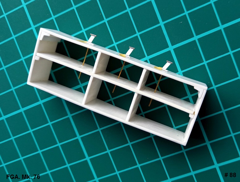

Der erste Versuch, die ADF- Seitenbestimmungsantenne zu scratchen, endete damit, dass es beim Abtrennen von der Helling Bruch gab. Seinerzeit bestand die Helling aus einem Stück Pappe. Diesmal besteht sie aus Plastikkarte mit einer Materialstärke von 1 mm. Zudem verfügt sie über zwei Ebenen.
Die erste Ebene, versehen mit einer mittig verlaufenden Nut und drei Bohrungen (Abstand zueinander wiederum 15 mm,  ⌀ 0,5 mm) soll als Auflage, dem Zuschnitt und Ausrichten sowie teilweise dem Verschleifen der Antennenteile dienen; die zweite Ebene deren Befestigung mittels Sekundenkleber im Endstadium der Montage. Die senkrechten Aussteifungen sollen gewährleisten, dass die Helling verwindungssteif ist und der Druckbelastung beim Zuschnitt standhält. Der Abstand der Aussteifungen ist so gewählt, dass die Backen eines Seitenschneiders in den Zwischenraum passen, um nach endgültiger Montage der Einzelteile die dann mit der zweiten Ebene verklebten drei Messingdrahtstege abtrennen zu können, sodass die Antenne anschließend als Ganzes abnehmbar ist. Der Umstand, dass sie von der ersten Ebene in Position gehalten wir, sollte dazu führen, dass der während des Abtrennens durch die Schneidkraft entstehende Druck nicht wie beim ersten Mal zum Bruch führt.
Das ist der Plan. Mal schauen, ob er den Kontakt mit der Realität überlebt.

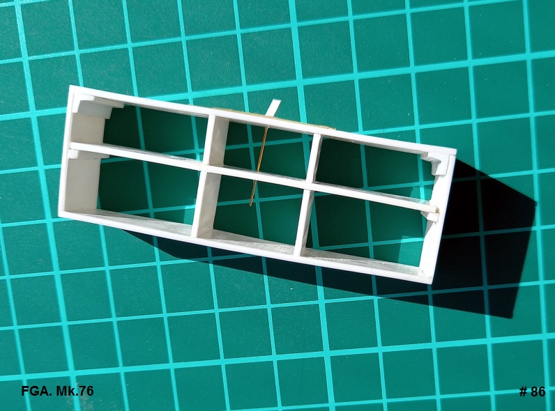

Die 5 mm breiten Teile, aus denen die Antennensockel entstehen sollen, wurden mittels Maskingstape mittig auf der Helling fixiert. Anschließend positionierte ich die Streben mit einer winzigen Menge Sekundenkleber Gel auf deren Nut. Nach dem exakten Ausrichten der Streben befestigte ich sie endgültig mit Tamiya Extra Thin Cement an den Sockeln.

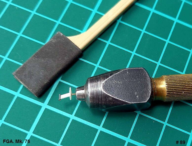

Um den Sockeln ihre endgültige Form zu verleihen, d. h. um sie zu runden und seitlich abzuflachen, spannte ich sie in ein Stielklöbchen und verschliff sie. Vorsicht war dabei geboten, um den Messingdraht nicht zu verbiegen.

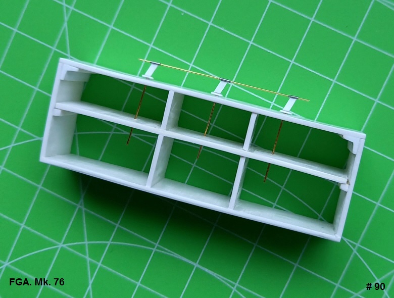

Zurück auf der Helling, folgte die Anbringung der Antenne. Dafür schob ich einen Messingdraht mit einem Durchmesser von 0,3 mm durch jeden Kanülenabschnitt und sicherte das Ganze mit Sekundenkleber.
Interessanterweise konnte ich darauf verzichten, die Antennenteile im Endstadium der Montage per Sekundenkleber an der Helling zu befestigen. Die Führung der Messingdrähte mittels der beiden Ebenen reichten für die exakte Positionierung und einen sicheren Halt aus. Folglich benötigte ich für das Abtrennen der Drähte oberhalb der zweiten Ebene weniger Schneidkraft, der dadurch entstehende Druck war geringer und die Bruchgefahr minimaler als angenommen.

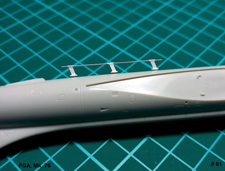

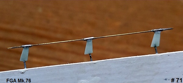

Voi­là! Die fertige ADF-Seitenbestimmungsantenne lose aufgesteckt auf den Rumpf der FGA. Mk. 76 der Abu Dhabi Army Air (ADAA). Dauerhaft befestigt wird sie nach der endgültigen Lackierung des Modells.
Der Plan hat den Kontakt mit der Realität überlebt. :P
