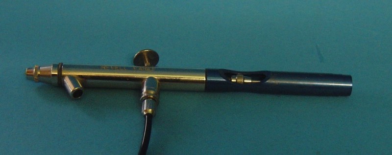

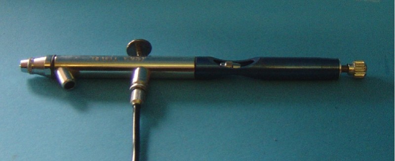

Danke erstmal für Eure Tipp´s. Das Farbmengenbegrenzerproblem habe ich erstmal gelöst. Mit der Düse bekomme ich auch noch in den Griff.
Gun Original
und getunt
Gun Original
und getunt

Krasses Tuning

Habe jetzt mal mit der umgebauten Gun lackiert. Der Umbau hat sich gelohnt, ein sehr entspanntes lackieren. Warum das nicht serienmäßig ist, erschließt sich mir nicht? Zumal der Aufwand ja relativ minimal ist!
