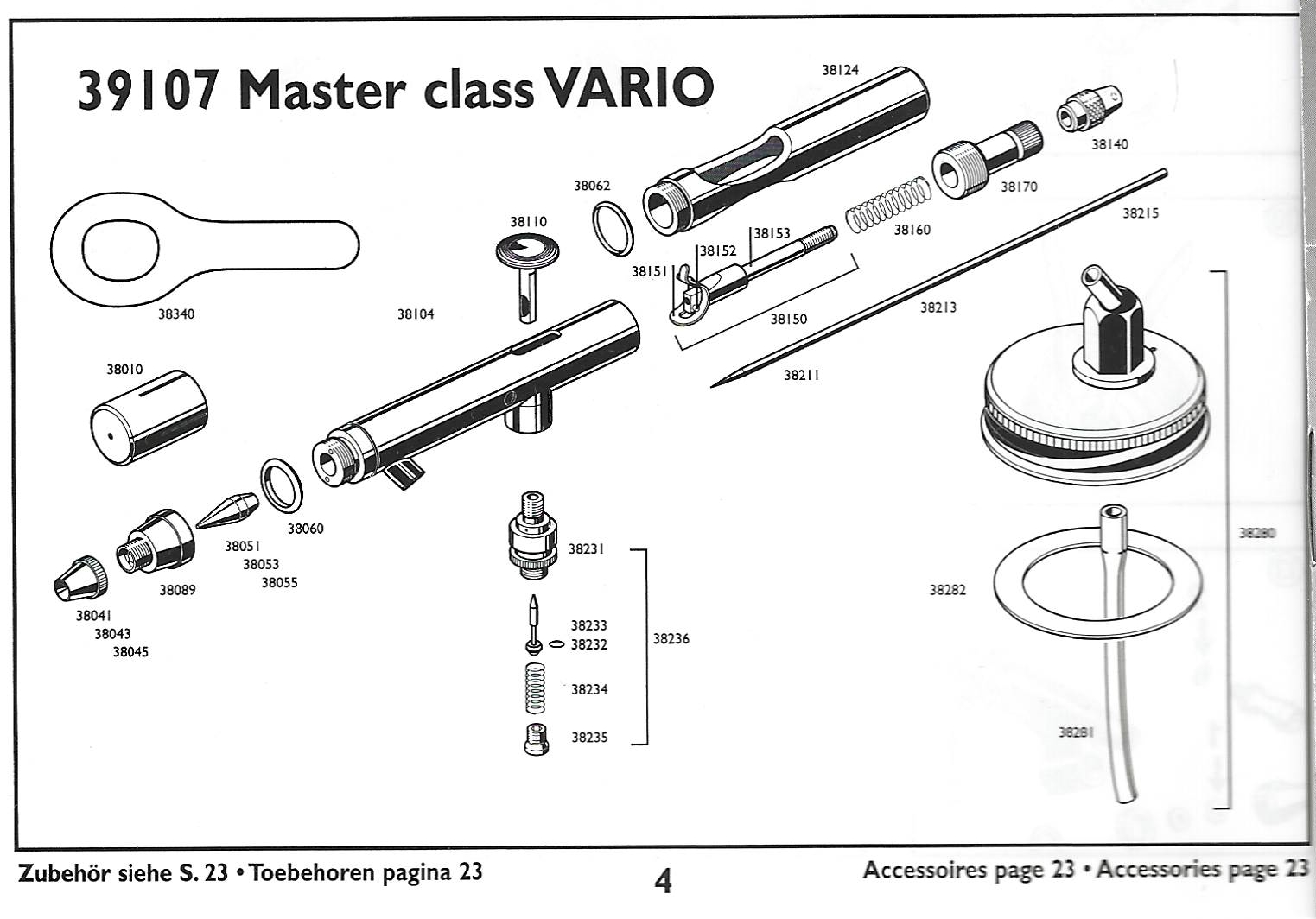

Mal eine Frage zu der Gun Master Class Vario, die ich mir gegönnt habe. Ich vermisse eine " Bedienungsanleitung " für die Gun. Es liegt nur eine allgemeine Lackieanleitung bei. Anfrage bei Revell hat auch nichts gebracht, die wußten noch nicht mal was für Düsen in der Gun verbaut sind. Kennt die jemand und oder arbeitet jemand damit?

Danke erstmal, aber ich suche z.B. die Einstellmöglichkeit für die Farbmenge. Was mir da auch wieder aufstößt ist, ich wollte die Gun auf feine Düsen + umrüsten. Nur leider sind feine Düsen + nicht lieferbar.

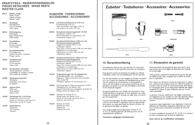

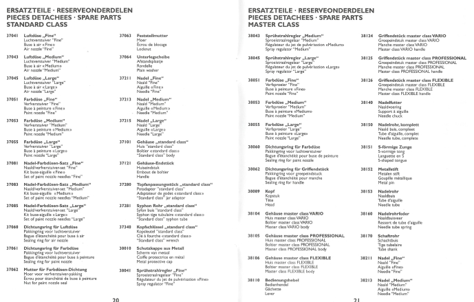

- Beiträge: 4636
- Has thanked: 121 times
- Been thanked: 154 times
Wenn ich die Explosionszeichnung richtig lesen und verstehe, dann geht das nicht.Genau da liegt das Problem, wenn ich die richtige Farbmenge durch zurückziehen des Hebels " gefunden " habe, muss ich sie nach einer Unterbrechung wieder " neu " suchen. Hier würde ich mir eine, für eine bestimmte Arbeit, " feste " Einstellung wünschen.
Du müsstest ja deiner Nadel einen "Anschlag" zur Begrenzung geben, wie bei den billigen guns.
Alternativ, aber sicherlich sehr "ungenau", falls überhaupt realisierbar wäre das "festziehen" vom Teil 38170 gegen die Feder.
So kann ich meine Billig-Gun auch "begrenzen", weil das Teil 38150 sich dann kaum noch zurückziehen lässt.

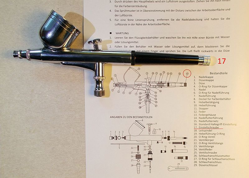

Nach dem Beitrag von Revell-Bert zur Einstellmöglichkeit habe ich mir mein 20€-Modell noch einmal angesehen und tatsächlich in der Beschreibung das Teil 17 gefunden. Die Schraube lässt sich ca. 5 mm rein und raus drehen und begrenzt dadurch den Weg der Nadel.
Allerdings spritze ich meist ohne die Schutzkappe, weil ich während des Spritzens die Nadel oft um ca. 0,1 bis 0,2 mm herausziehe und dann wieder fixiere, um so mehr Farbe durch die Düse zu bekommen als weniger.
- Beiträge: 4636
"Spukt" dann die Gun nicht nach einer (Lackiergang-)Pause, da ja die Nadel in "Nulllage" nicht mehr die Düse abdichtet und Farbe durch den Fließbecher in die Spitze sickert.weil ich während des Spritzens die Nadel oft um ca. 0,1 bis 0,2 mm herausziehe und dann wieder fixiere, um so mehr Farbe durch die Düse zu bekommen
Dann benetzt sich doch die Kappe Teil2 ( mit Luftspalt) und "sauberes" Sprühen ist nicht mehr möglich...
Oder liege ich falsch?
- paul-muc
- Beiträge: 1921
- Has thanked: 4 times
- Been thanked: 44 times
Nein, du liegst richtig.
Bei Tarnanstrichen spritze ich jedesmal zunächst gegen einen Streifen Karton, den ich neben die zu spritzende Stelle halte. Dann spuckt es auf den Karton, nicht auf das Modell. Zum Schluss dann wieder auf dem Karton abschließen, die Pistole nicht in Richtung Modell halten, wenn der Hebel losgelassen wird.
Wenn ich ein Auto spritze, brauche ich diese Methode, um nass in nass zu spritzen. Dann geht es zunächst auf die Zeitungsunterlage, dann auf das Modell, und zum Abschluss wieder zurück auf die Zeitung.
Wenn die Düse zwischendurch verstopft, ziehe ich die Nadel ganz heraus, blase durch, und schiebe sie wieder rein.
Jeder hat halt seine eigene Methode. Sie muss nicht allgemein gültig sein.
