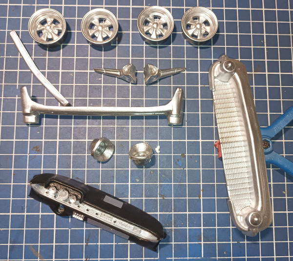

Ich nehme immer Rohrreiniger.... da löst sich der Chrom in Sekunden auf....

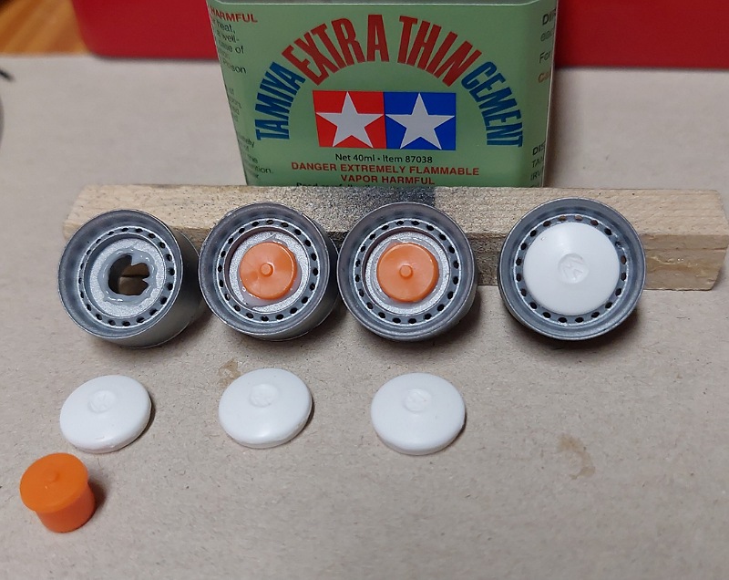

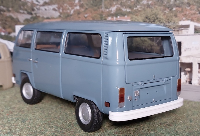

Beim Bulli sollen die Felgen und Kappen die gleiche Farbe haben, daher werden sie vor dem Lackieren fertig montiert. Um zu vermeiden, dass die Kappen beim Aufstecken auf die Achsen abspringen, werden sie heute einmal verklebt. Viel Spielraum zum Kleben ist nicht, daher wurden die Achsstummel mit Creme in die Felgen gesteckt. Damit möchte ich vermeiden, dass Kleber vom Kappenkleben in die Achs-Felge-Zwischenräume läuft und ich eine "Starrachse" habe.

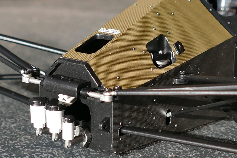

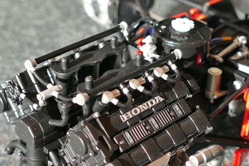

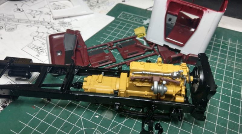

Ich bin aber auch schon wieder etwas weiter gekommen.

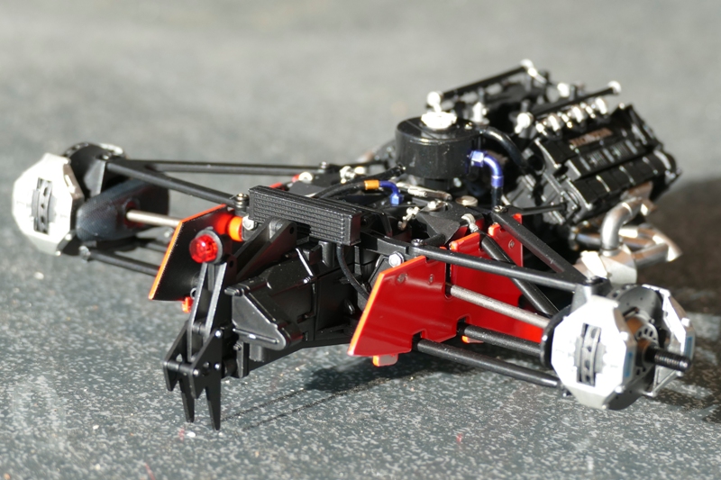

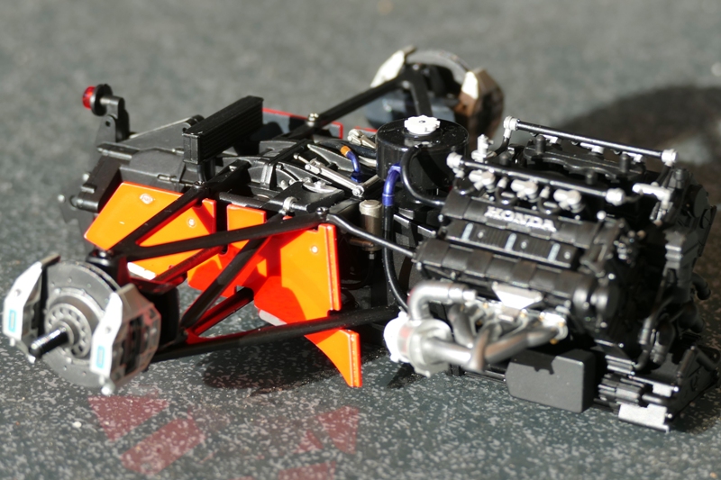

Zuerst mal zum Motor. Da ist nun das Getriebe mit Achsaufhängung dran. Ein paar Teile fehlen da aber immer noch.
Ich baue aber streng nach Anleitung!
Hier guckst du den derzeitigen Stand:

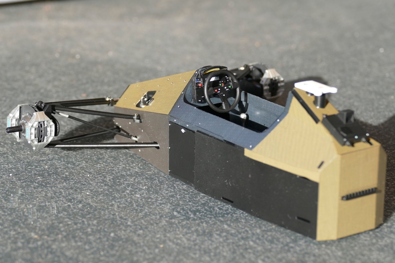

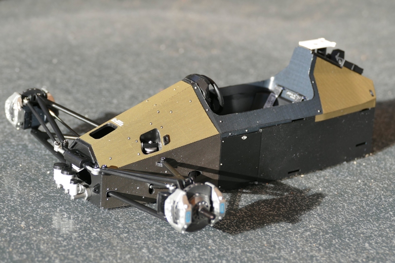

Als nächstes habe ich mich dann aber um das Chassis gekümmert.
Dieses wird nach dem Schwarz lackieren fast rundherum mit Decals beklebt-
Das war ein Spaß!!!

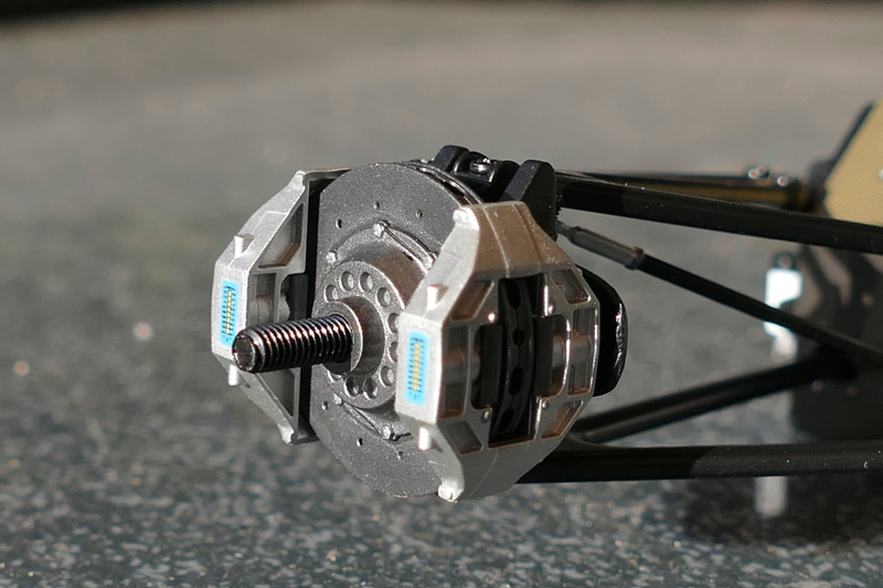

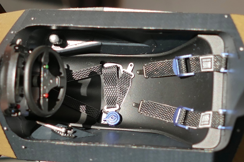

Und hierzu noch ein paar Detailaufnahmen...
Und auch bis jetzt gibt es an dem Bausatz nicht das geringste zu meckern.
Vorbildlich die Anbindungen und Passgenauigkeit.
Nur ganz selten mal wird etwas geklebt. Der größte Teil wird zusammen gesteckt oder geschraubt.
Es passt einfach alles!!!

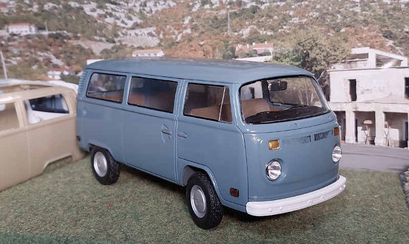

Fast hat er es geschafft...
Ein paar Stunden noch mit nachbessern, dann ist er durch...

Schon cool - der Bulli. Die Räder sehen fett aus :)

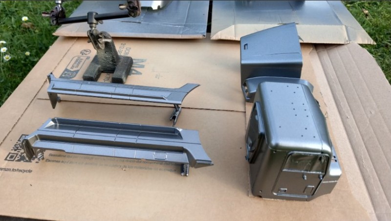

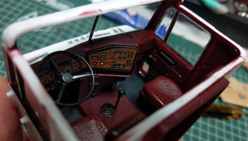

Hatte ich von meinem Frightliner FLD 120 geschrieben? Meiner Hassliebe? Dieses Teil wächst zusammen.
Das Fahrgestell ist fertig, die Karosserieteile zusammengebaut und nach Füllern sogar schon lackiert. Drei schichten Klarlack bringen ein wenig Glanz auf die Hütte. Perfekt ist er nicht. Ich habe schon lange keinen Bausatz mehr gehabt, der so viele Schmierstellen vom Gießen im Kunststoff hat. Selbst nach dem Füllern waren auf allen Teilen Schlieren zu sehen. Schnauze voll gehabt, habe ich ihn lackiert. Muss ich damit leben. Er ist nicht übel geworden, aber eben nicht perfekt. Der Glanz stellte sich auch erst nach der dritten Schicht ein. Liegt auch daran, dass ich einen neuen Klarlack ausprobiert habe - von Nigrin. Bei einem anderen Modell hat der super funktioniert. Hier nicht.
Achja: Ich habe den gebaut wie ein Flugzeug, weil die Karosserieteile mehrteilig zusammen geklebt immer die Gefahr birgen, dass der Lack verschmiert wird. Dem zu entgegnen, habe ich alles zusammen gekleistert und am Ende lackiert. Done.

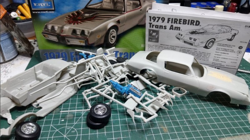

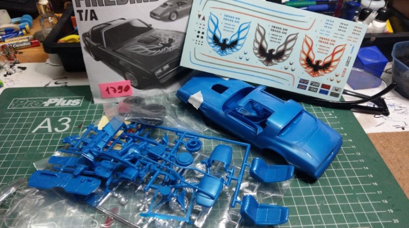

Dann hatte ich einen geistigen Schnellschuss: ich möchte unbedingt einen Pontiac Firebird der zweiten Generation ("Bandit" 1976-1982) als Coupe haben. Den bekommt man bekanntlich auch von Revell.
Ich schnappte mir aber einen 1977er Trans AM ....
und 1979er 10th Anniversary von MPC bzw. AMT/ERTL. An dem ist schon ein wenig gearbeitet worden.
Erstgenannter ist der "Bandit"- Trans Am und bekam ich von meinem Bruder geschenkt. Ohne Karton. Der Zweitgenannte kaufte ich bei ebay - teilweise begonnen und ohne Decals.
Warum Coupe? Keine Ahnung. Wegen Rockford vielleicht? Er fuhr ja diverse goldfarbene Coupes in der Serie. Aber ausschlaggebend war eigentlich, dass ich auf eine tolle website mit allen Details, Varianten und Preisen gestoßen bin und dort super Optionen gefunden habe. Von den coolen Speichenfelgen mal abgesehen :lol: Ein Firebird mit Vinyldach zum Beispiel. Voll toll. Aber das man das Vinyldach in 5 Farben bekommen hat und obendrauf Streifen in mindestens zwei passenden Farben, brachte mich zu dem Entschluss: ich will so ein Coupe haben. Besser zwei 8-)
Die Herausforderung ist, dass kein Hersteller das Coupe anbietet. Ich finde das Coupe eben schön, weil es so glatt ausschaut. Keine Spoiler, keine Verbreiterungen, nichts. Gut, Spoiler war optional.
Die Felgen normale Rallywheels oder Radkappen mit Speichenoptik. Die typischen "Diamantspoke"-Felgen waren optional jedoch nicht golden sondern nur aluminiumfarbig. Diese beiden Felgentypen werden verbaut. Es sei denn, ich bekomme irgend wo die Speichenradkappen her.

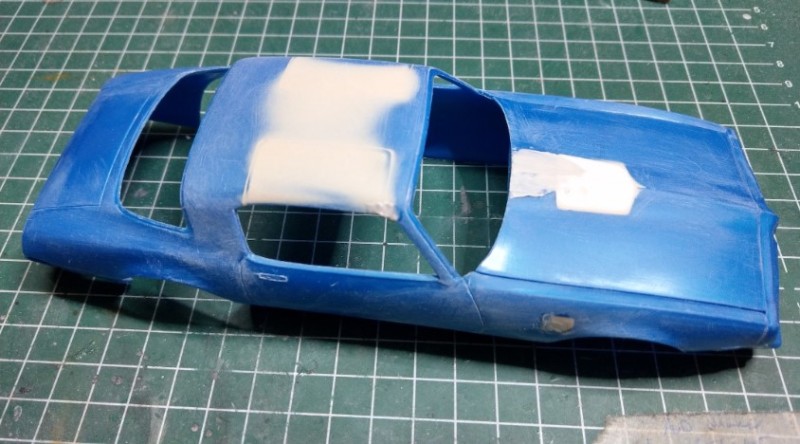

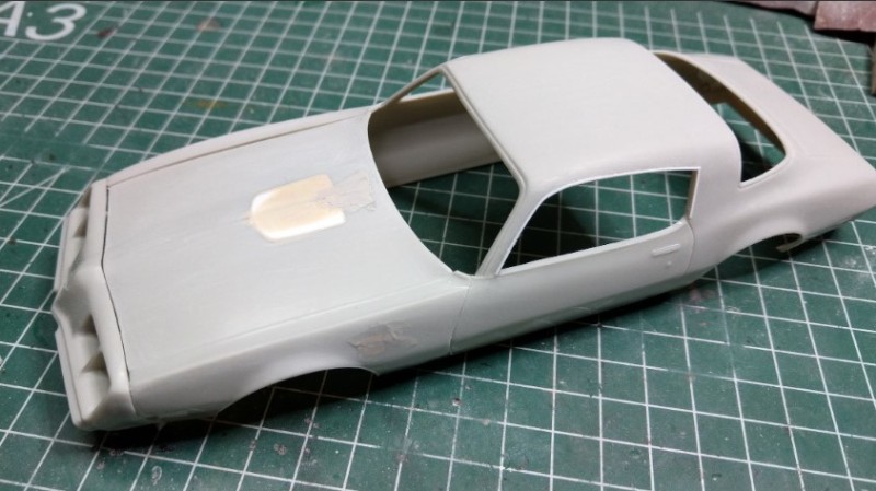

:arrow: Bei beiden Modellen musste die Haube verschlossen werden, wo der Shaker beim Trans Am zu sehen ist.
Auch mussten bei beiden die Entlüftungen in den Korflügeln verschliffen und verschlossen werden.
Weiter habe ich bei beiden Modellen die Karosserie von wenigen Gießgraten befreit und die vordere wie hintere Stoßstange angebaut. Die Türsicken sind alle nachgezogen.
:arrow: Für den 1977er bedeutete das zusätzlich, dass das T-Top verklebt werden musst. Das eben geschliffen mit dem Dach, verspachtelte ich das erstmals. Überraschend gut ging mir das Ebenschleifen von der Hand. Da ich mich bei diesem für ein Vinyldach entschieden habe, sollte mir die Arbeit genügen. Das Vinyldach deckt aber nicht das gesamte Dach ab. Darum ist es für mich so reizvoll. Prinzipiell bleibt optisch ein "Überrollbügel" in Lackfarbe übrig, welcher mit einer Zierleiste zum Vinyldach abgegrenzt wird.
So der Stand. Karosse gefüllert und Motorhaube wartet auf Feinschliff. Die Zierleisten um die Seitenfenster und - wie geschrieben - über das Dach fehlen auch noch.

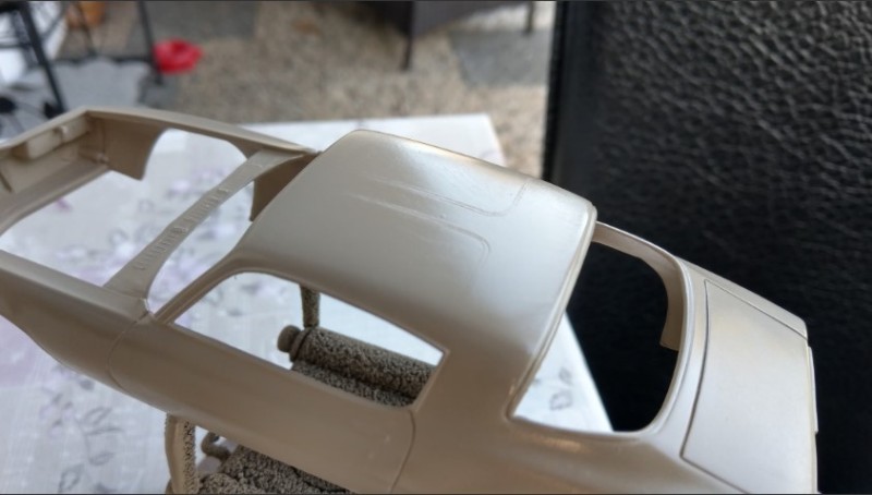

:arrow: Der 1979er hat vom Hause aus die T-Top in der Karosserie eingegossen. Um diese offen darstellen zu wollen, muss man diese aufschneiden. Also war das Verschleifen schneller erledigt als beim 1977er. Die Fensterrahmen sind auch schnell angesetzt worden. Lief.
Leider sind nach dem Füllern die Linien des T-Top wieder durch gekommen. Da muss ich nochmal ran. Ein zwei Nassschliffe sollten das regeln. Die Motorhaube muss ebenfalls noch fein ausgearbeitet werden
Soweit so gut. Die Farben dafür? Noch nicht schlüssig entschieden. Jedoch nicht silber, schwarz oder gold. Rot nicht unbedingt, da ich beide schon rot als Trans Am im Regal stehen habe.

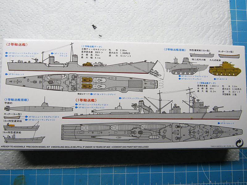

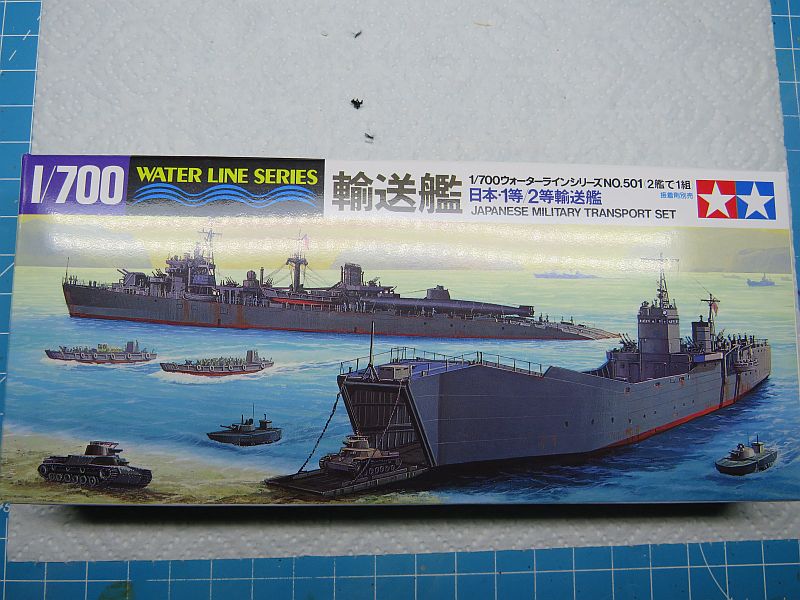

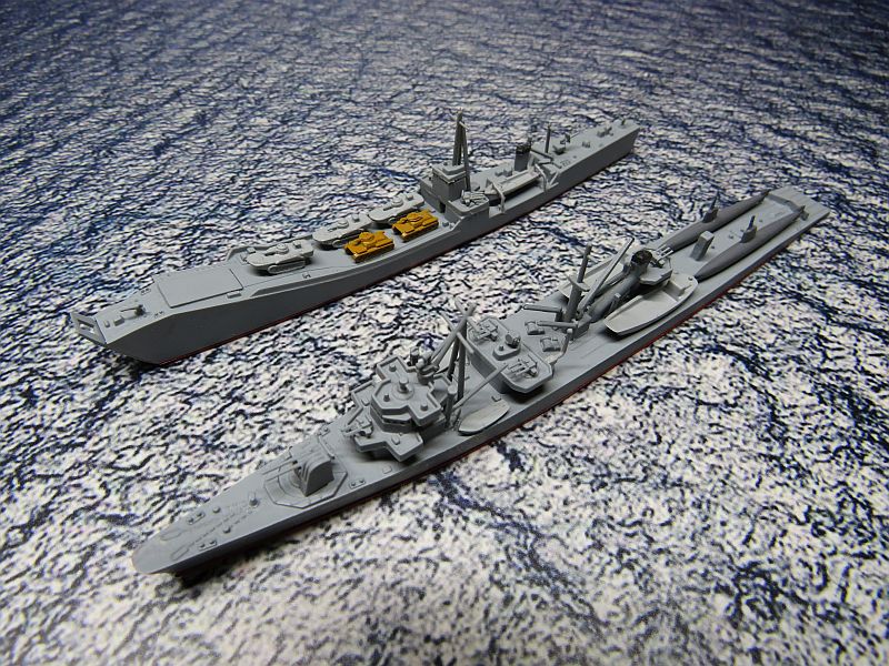

Um bei den derzeitigen Knüpfarbeiten bei meiner PASSAT nicht rammdösig zu werden, habe ich mal ein kleines "Zwischenprojekt" eingeschoben. Das hier hatte ich noch in meinem Fundus:
Der ganze Bausatz besteht aus drei kleinen Gießästen, von denen einer gar nicht gebraucht wird. Auf dem befinden sich Geschütze und Bordflugzeuge, die auf diesen Schiffen gar nicht vorkommen. TAMIYA legt diese offenbar jedem Modell eines japanischen Kriegsschiffes aus dem zweiten Weltkrieg bei; macht nix, jetzt habe ich halt drei von den Dingern in der Schublade liegen.
Es handelt sich um Transportschiffe, die die Japaner für amphibische Landungsoperationen genutzt haben. Auf einem sind sogar zwei Mini-UBoote verlastet. Das Ganze war schnell gebaut und hat mir mal wieder ein kleines Erfolgserlebnis gebracht.

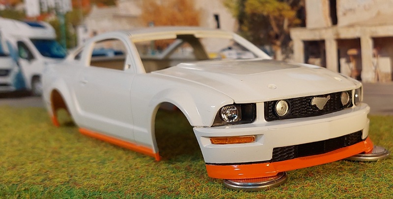

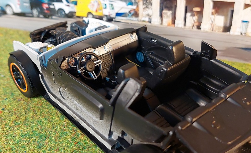

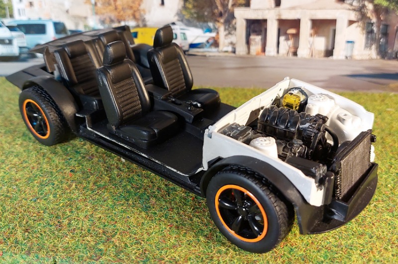

Zum Jaguar-Schleifen , ein bisschen Abwechslung zwischen durch...
Vorne
Vorne
Hinten
Hinten

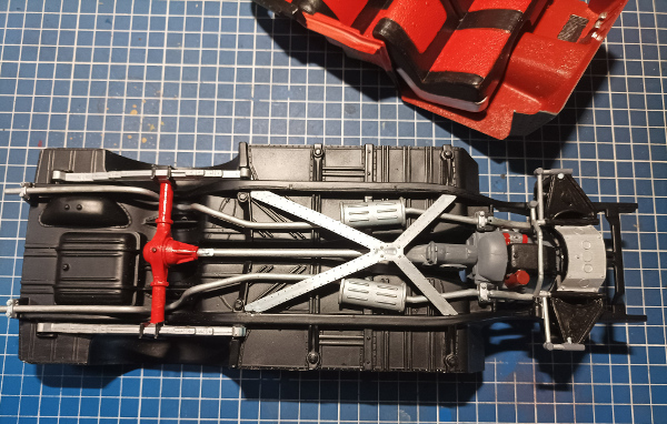

Fahrgestell
Fahrgestell

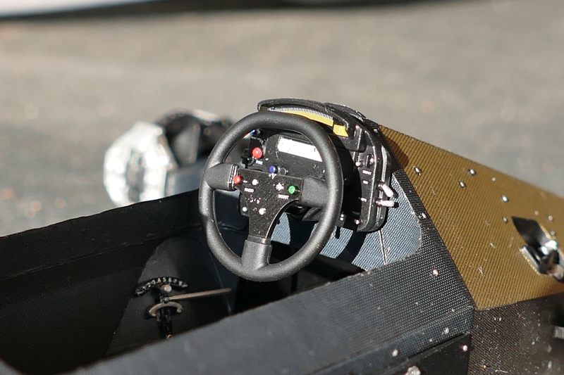

Cockpit
Cockpit

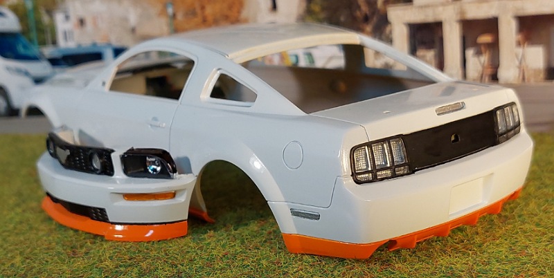

Meine eigene Interpretation eines GT500 (aus Revell #07665, "2006 Ford Shelby GT-H", Secondhand)
Passend zu Ha(e :twisted: )lloween in der "Pumpkin-Editon"

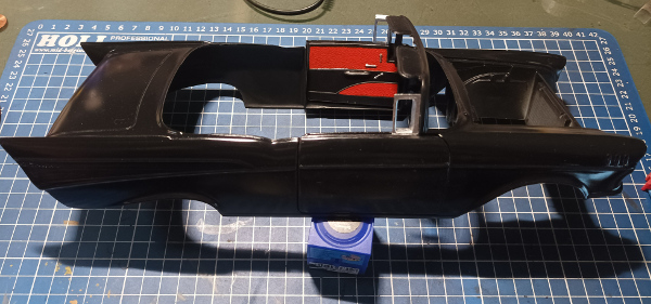

Guten Tag allerseits,

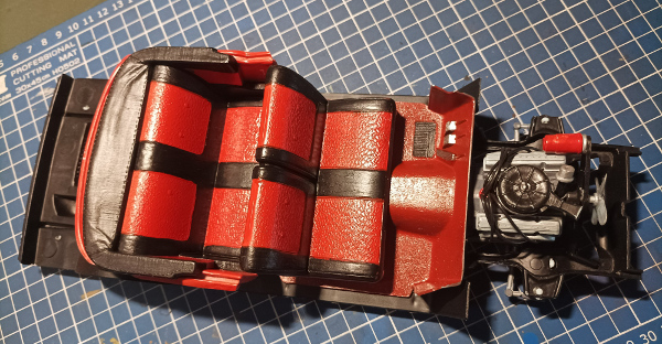

bevor ich mit meiner Gemini Kapsel loslege, werde ich erst noch ein, zwei Baustellen fertig machen.
Zuerst gilt es den Lackschaden an meinem alten Thunderbird zu beseitigen, der fast fertig nun seit Monaten in der Box schlummert,
und des weiteren meinen 58' Chevy Bel Air. 1/12 AMT ERTL 6720
Ich hoffe das ich mir jetzt endlich mal ein wenig mehr Zeit fürś Hobby gönnen kann.
Bitte die schlechte Bildqualität zu entschuldigen...
