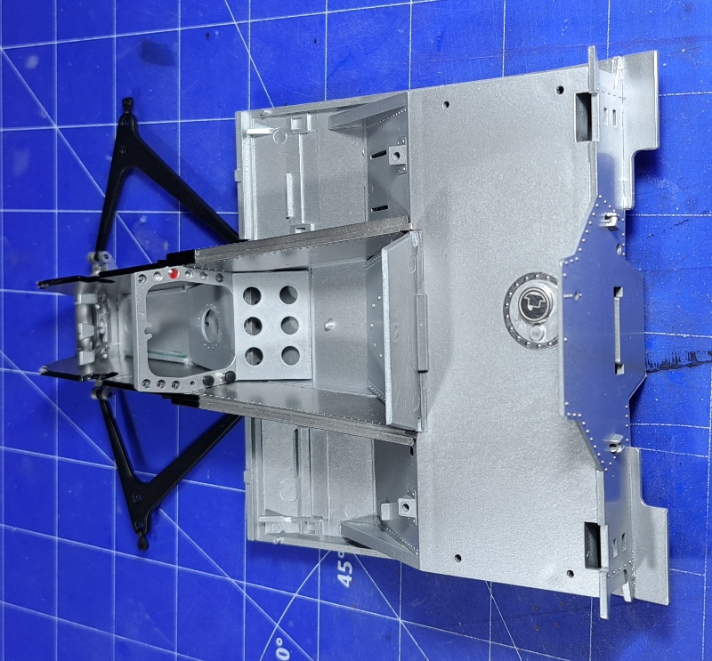

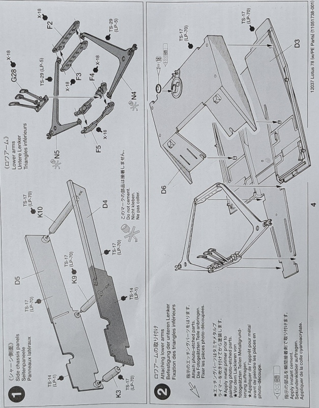

So, so langsam fange ich jetzt an!

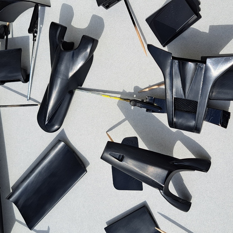

Bisher habe ich ja fast ausschließlich an den Karosserieteilen gearbeitet.
Diese liegen jetzt aber erstmal bei Seite. Alle Teile sind jetzt 2 mal mit Schwarz glänzend lackiert worden.
Bei den Decals habe ich allerdings den Fehler gemacht etwas Decalsoft zu verwenden. Das hat das Decal nicht überlebt!
Die Decals sind ganz anders als alles andere was ich kenne. Man brauch da gar keinen Weichmacher. Die sind sowas von weich...
Eher wie eine extrem dünne Gummihaut. Aber gut, ist passiert. Habe mich mit Tamiya in Verbindung gesetzt, welche mir gegen Vorkasse einen neuen Bogen zu einem recht stolzen Preis schicken.
Deshalb mache ich solange an anderer Stelle weiter.
Da habe ich erstmal einige Teile lackiert.

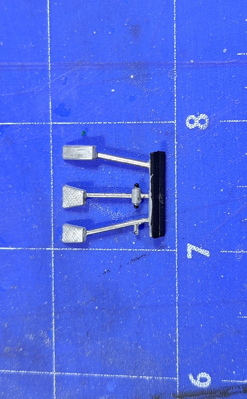

Interessant finde ich, dass an den Pedalen Nippel für Schläuche sind. In der Bauanleitung sind aber keine Schläuche oder Kabel vorgesehen.
Da werde ich dann Brems und Kupplungsleitungen legen.

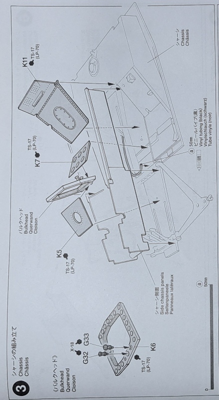

Mittlerweile bin ich schon soweit, dass ich die ersten 3 Bauabschnitte vollendet habe.
Hier dann der Dritte Bauabschnitt:
Da ich beabsichtige ein paar "Extras" einzubauen wird es hier noch zu kleinen Änderungen kommen. Hauptsächlich Bohrungen für Kabel und Schläuche. (ZB eine Tankentlüftung)

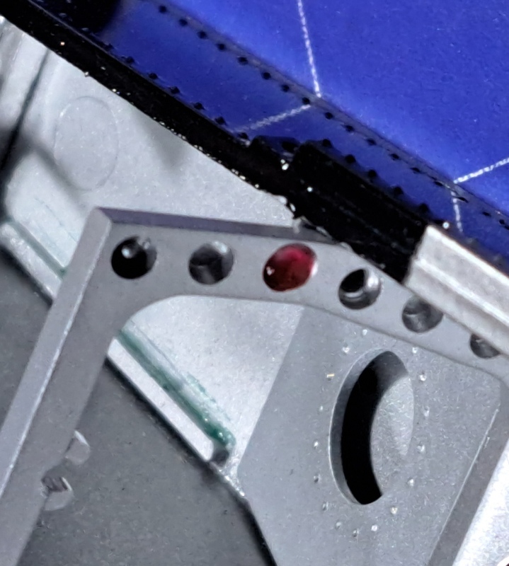

Ein kleines Extra habe ich schon realisiert. Auf Referenzmaterial kann man gut sehen, dass an der rechten Seite im Cockpit eine rote Warnleuchte ist. Dies ist eine Feuerwarnung.
Ich habe also etwas 2 Komponetenkleber(durchsichtig) in ein Loch geträufelt und anschließen "Rot Klar" darüber gepinselt.
Ist nicht viel, aber es wird noch einiges folgen...
Contacta Clear oder Schmucksteinkleber nehme ich her, um "3D-Linsen" darzustellen.

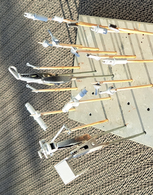

So, doch nun nach einer längeren Pause, habe ich wieder etwas gemacht.
Zuerst einmal habe ich die Schwarzen Karosserieteile mit 3000er Schmrirgel angeschliffen. So sehe ich sehr gut, ob da noch irgendwo ein Staubkorn eingebunden ist.
Als nächstes werden die dann wieder poliert. Und da das ein Haufen Arbeit ist, mache ich das immer wieder mal so nebenbei. Ich halte euch aber hierzu auf dem Laufenden.

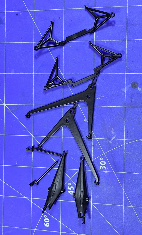

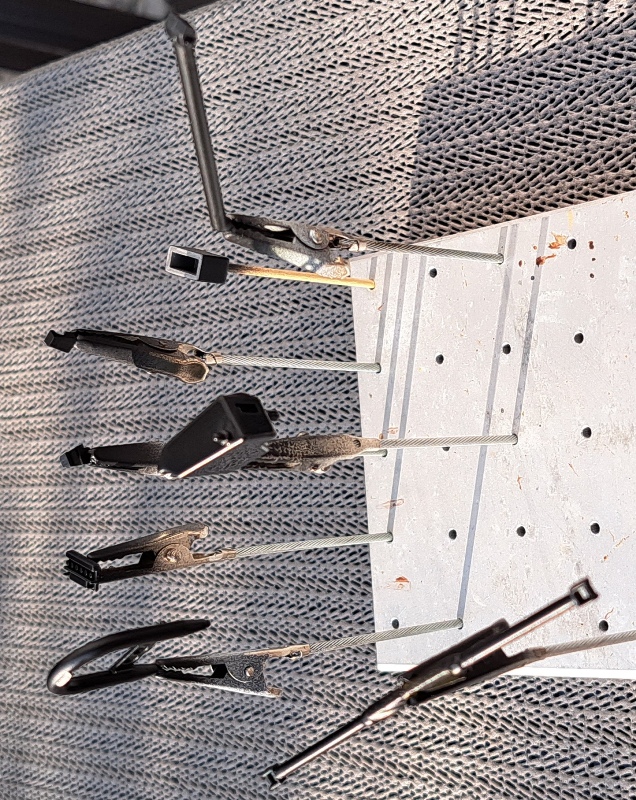

Dann habe ich als nächstes eine Menge kleiner Teile vorbereitet, welche für die nächsten Arbeitsschritte gebraucht werden.
Diese werden, nachdem sie geschliffen wurden grundiert. Mal in weiß, mal in schwarz. Je nachdem welche Farbe die Teile später erhalten.

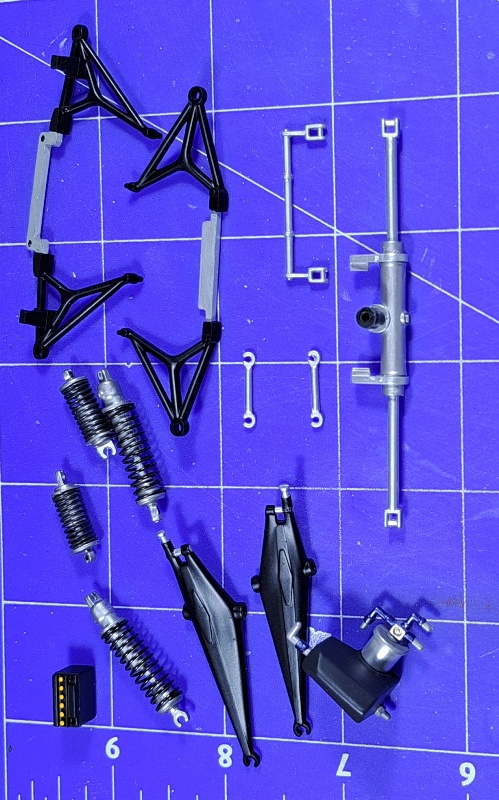

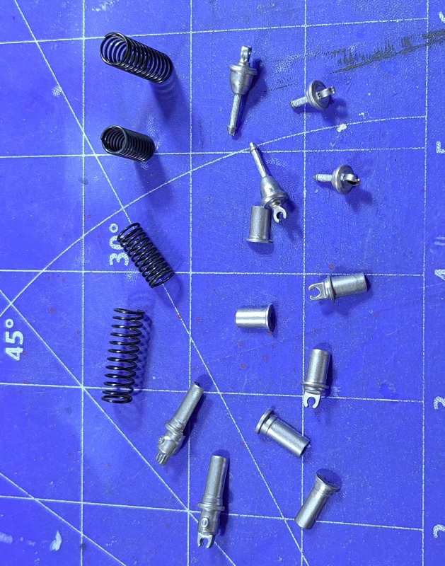

Da ich in Kürze die vorderen Stoßdämpfer brauche, habe ich die hinteren gleich mit gemacht. Hier die Einzelteile dafür.
Die sind recht einfach gehalten...
Dann konnte ich endlich das ein oder andere montieren und zusammen setzen.
Und hier mal das Lenkgetriebe fertig montiert. Die Lenkung sollte später funktionieren. Zumindest tut sie es jetzt und heute.

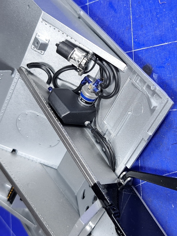

Hier an dem Vorratsbehälter sicht jetzt Schläuche, welche dem Bausatz beigelegt wurden.
Diese sind 2mm dick. Das Problem an diesen Schläuchen ist, dass sie sehr schnell knicken, sobald man sie über einen engen Radius biegen muss. Ich füge einfach ein Stück von dem 1mm Kabel ein. Dann knickt der nicht mehr ab!

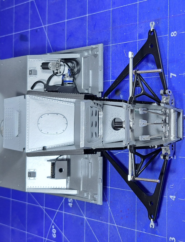

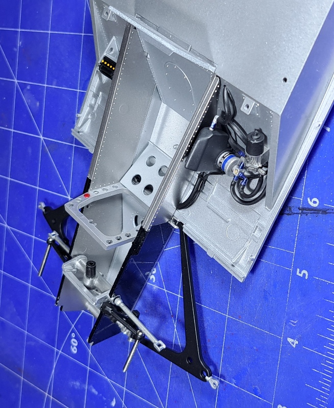

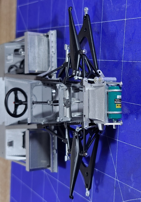

So, aber nun kommen wir zum derzeitigen Stand!

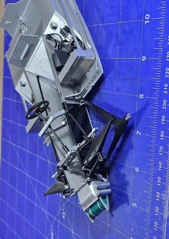

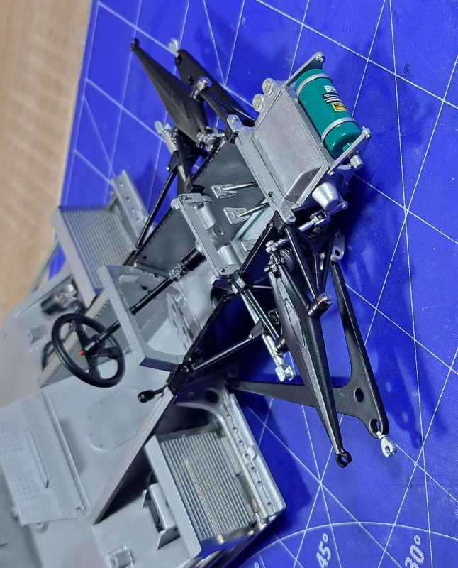

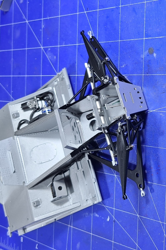

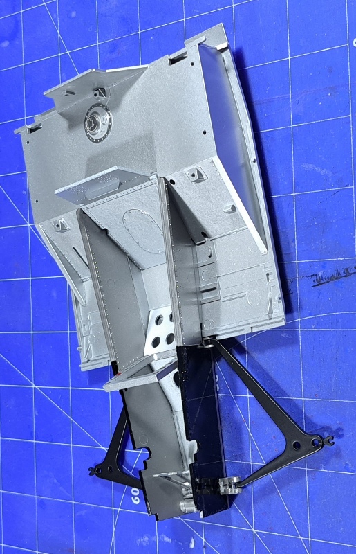

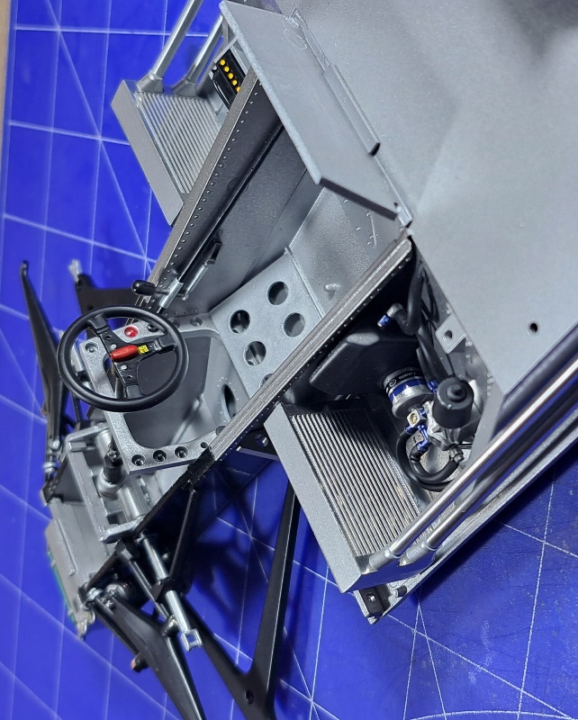

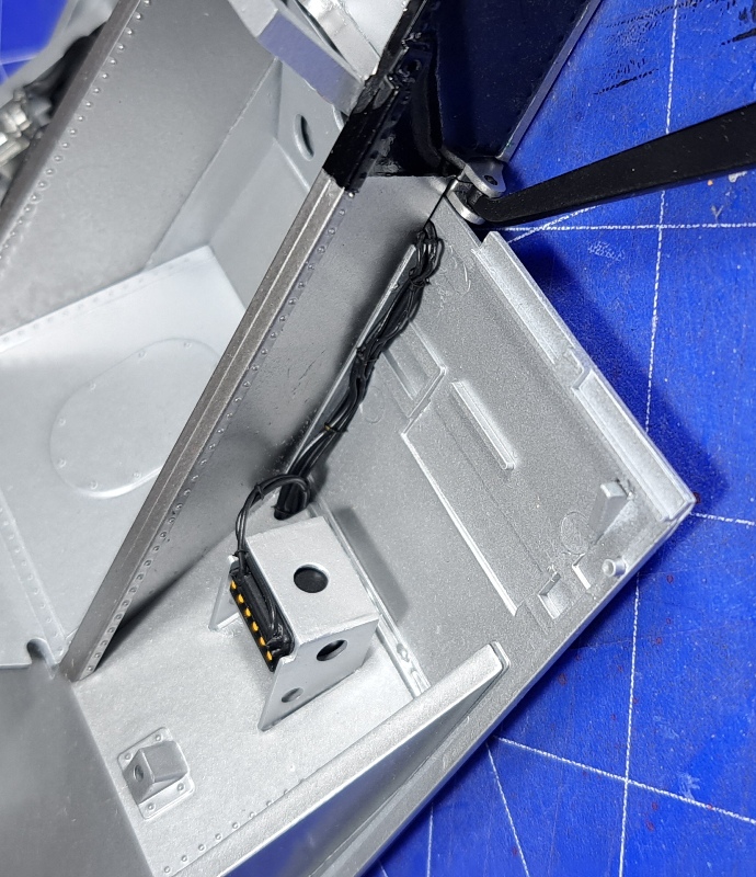

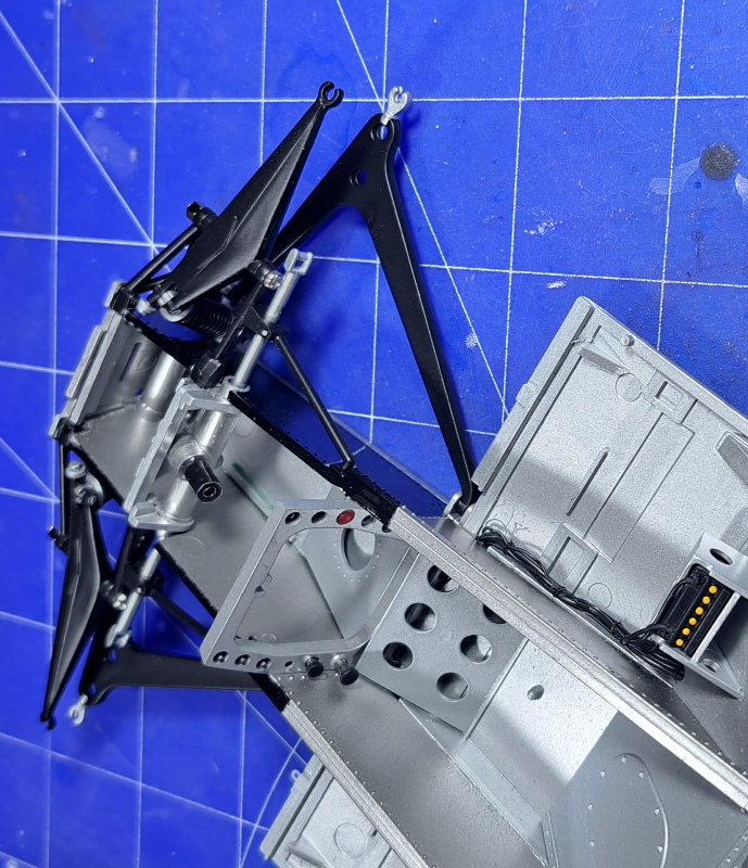

Ich habe angefangen mit der Radaufhängung vorne. Und dann noch an beiden Seiten bisschen Kleinkram verbaut. Batterie, Kraftstoffpumpe, und so...
Dabei habe ich auch einiges an zusätzlichen Kabeln und Leitungen eingebaut. Aber seht selbst:
Jetzt könnte ja jemand auf die Idee kommen und sagen: Sieht man später eh nicht mehr. Falsch, sieht man eben doch! Fast die komplette Karosserie ist nur aufgesteckt. Und so ist, anders als beim Renault, später einiges mehr zu sehen.
Und das war es auch schon wieder...

Hi Christian,
Klasse :clap: :clap: :clap:
Ein überaus bemerkenswerte, sehr saubere
Bauausführung :thumbup:

Ansonsten habe ich nun die Radaufhängung vorne soweit fertig.

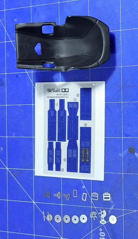

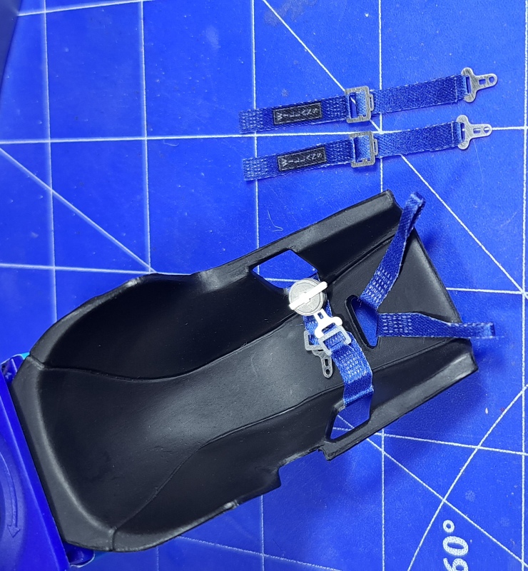

Dann habe ich mich schon mal um die Gurte gekümmert, welche ich in Kürze brauchen werde. Hier viel mir positiv das von Tamiya gewählte System auf.
Ein paar Ätzteile für die Verschlüsse und eine selbstklebende Gewebefolie.
Das gefällt mir viel besser als nur aus Ätzteilen, oder wie beim Renault dieses Gewebeband, welches man selber zusammennähen musste. Es lässt sich einfach einfacher verarbeiten und es sieht besser aus.
Die beiden oberen Gurte werden erst später an der Karosserie befestigt. Den Sitz baue ich in Kürze ein.
Der besteht übrigens aus eine Art Gummi und wird nicht lackiert!

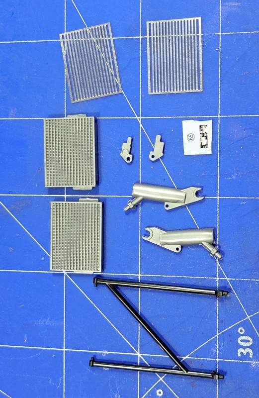

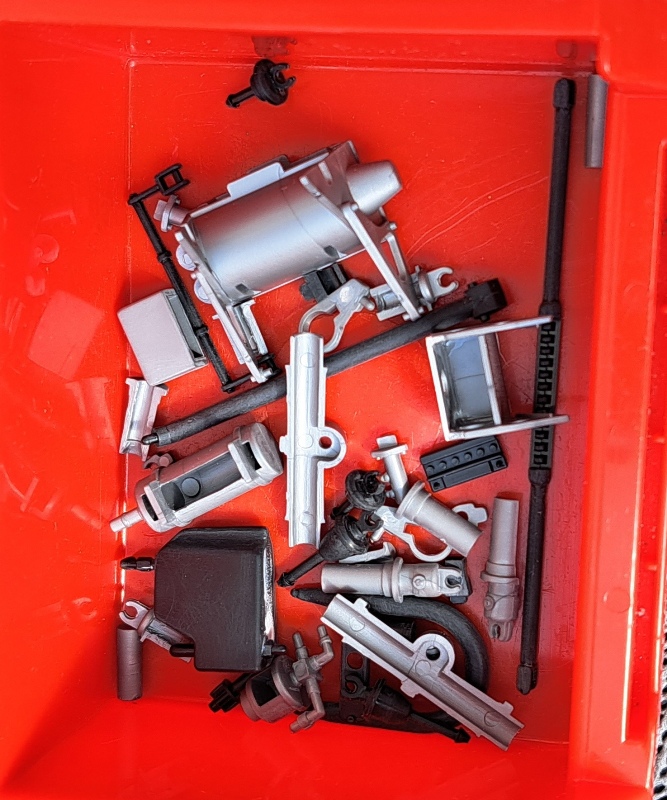

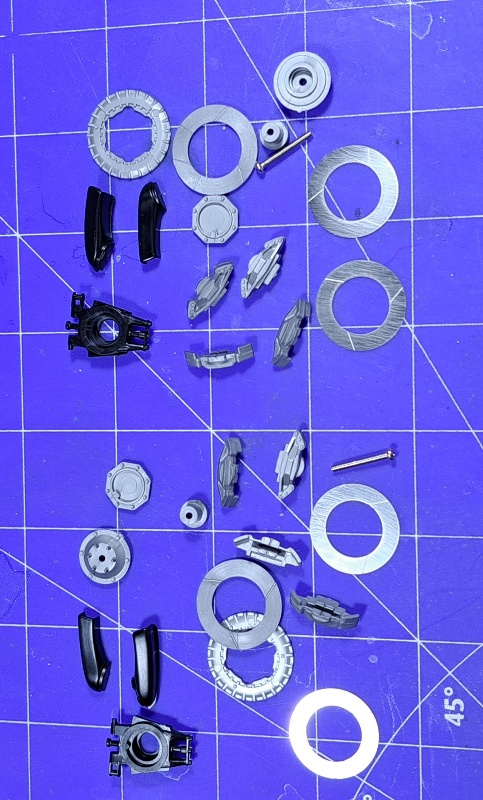

Dann habe ich als nächstes schon wieder ein paar Teile vorbereitet. Diese werden dann als nächstes verbaut.
Sobald das geschehen ist, melde ich mich wieder. Hier muss ich auch wieder einige Kabel und Schläuche zusätzlich einbauen. Dazu dann aber später mehr...

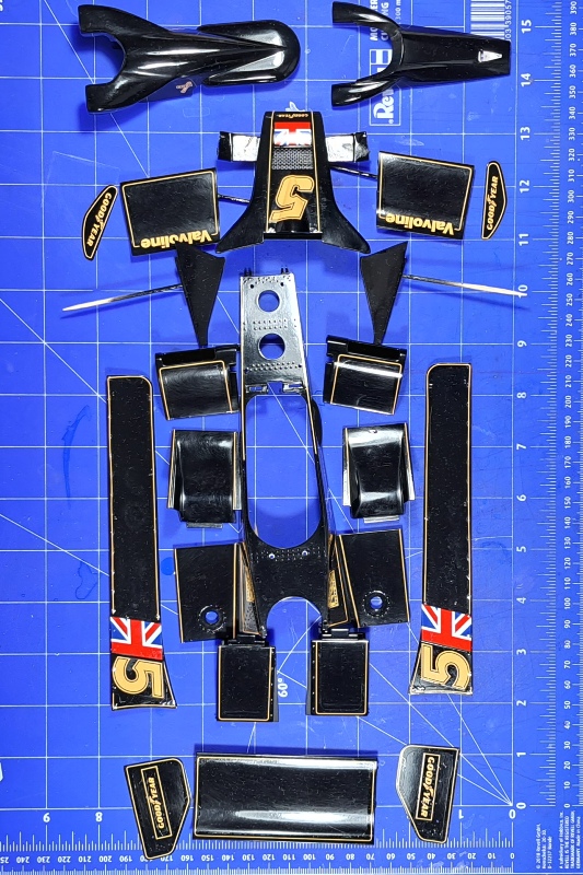

Ich bin hauptsächlich immer noch mit den Karosserieteilen beschäftigt. Nachdem diese schwarz lackiert wurden, habe ich sie ja mit 3000er Schmirgel leicht angeschliffen gehabt. Danach wurden sie von mir sehr zeitaufwändig wieder poliert, damit die Decals sich vernünftig an die Oberfläche anlegen können.

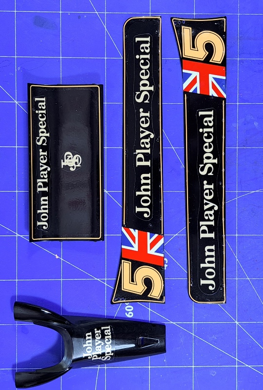

Nun war es soweit und ich ich konnte endlich die Decals aufbringen. Diese Art Decals vertragen keinen Weichmacher! Brauch man aber auch nicht, da sie von Hause schon sehr weich sind und sich überall an den Gegebenheiten anpassen.

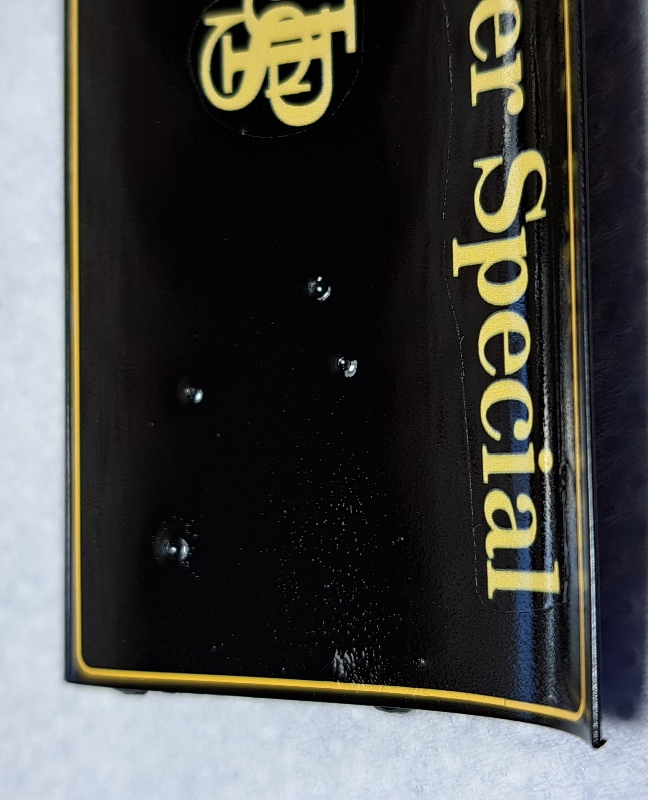

Nun wollte ich eigentlich mit dem Klarlack beginnen. Habe mich aber praktisch in letzter Sekunde umentschieden und schließlich doch noch noch JPS-Decals verwendet, welche ich ja als Extra bestellt hatte. Diese Decals sind aber ihr Geld nicht wert! Die sind noch weicher, als die von Tamiya und nicht richtig vorgestanzt. Ob das eine gute Wahl war, wird sich noch zeigen...
Dann kam der Klarlack drauf. Und wie es nunmal eben so ist, kommen bei strahlendem Sonnenschein ganz plötzlich ein paar Wassertropfen angeflogen.
Sieht dann nicht so schön aus.
Also warten bis es trocken ist und mühsam wieder runter schleifen.
Soll ich noch erwähnen, dass mir das Selbe Teil beim nächsten Lackieren in den Dreck gefallen ist?
Okay, also noch mal den Lack runter schleifen, polieren, ...

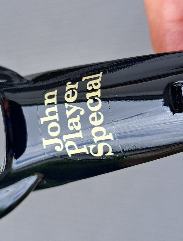

Dann die nächste blöde Erfahrung: Ich hätte die JPS-Decals besser nicht verwendet. Die sind anscheinend sehr dick, sodass sich nun überall an den Rändern diese Kanten zeigen.
Okay, ich werde also als nächstes diese Kanten versuchen beizuschleifen und anschließend noch mal Klarlack drüber ziehen. Wie weit das gelingt bleibt abzuwarten.

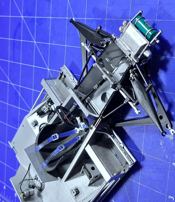

Neben dem ganzen Schleifen, Polieren und Lackieren habe ich aber auch zwischendurch immer etwas am eigentlichen Modell weiter gemacht. Aber viel habe ich nicht geschafft.

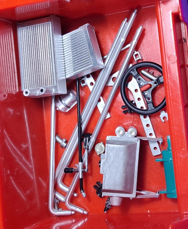

Vorne den Anbau, Kühler, Lenkrad, Schaltung und ein paar Kleinteile verbaut.
Im Moment trocknet noch der Klarlack. Dann geht es wieder ans schleifen. Ich werde aber zwischendurch immer wieder ein paar Kleingkeiten zusammen bauen, sonst werde ich noch rammdösig!

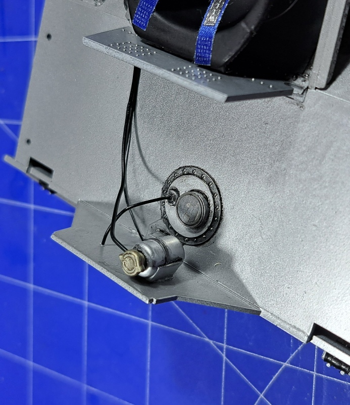

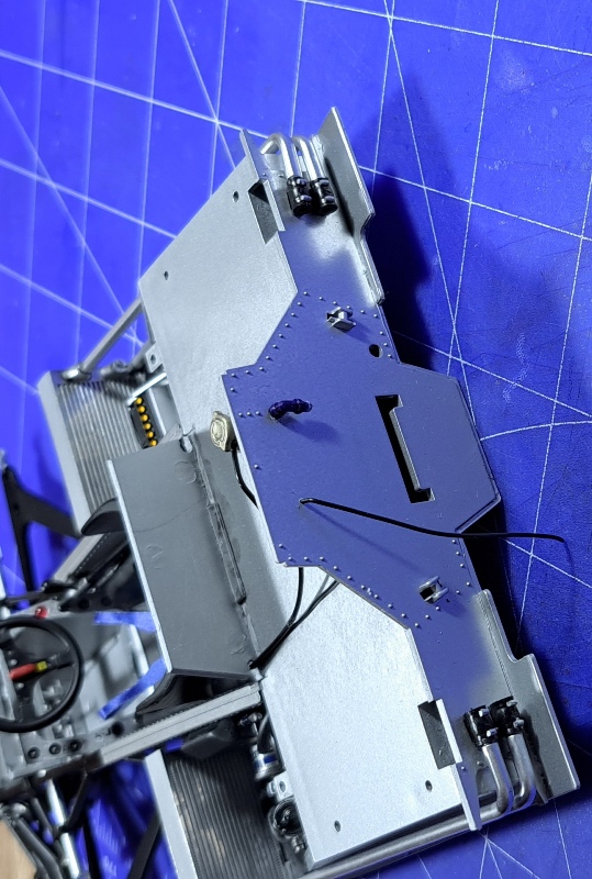

Ein bisschen habe ich auch wieder fertig bekommen...

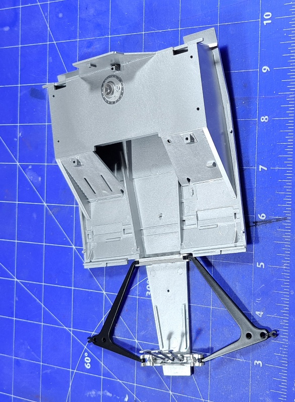

Zuerst einmal habe ich hinter dem Cockpit noch ein paar Kabel und Leitungen verlegt. Das sah mir sonst viel zu nackt aus.
Hinten an der Grundplatte kamen auch ein paar Kleinteile dazu. Dieser Anschluss und 4 so Gummimuffen für die Kühlleitungen.

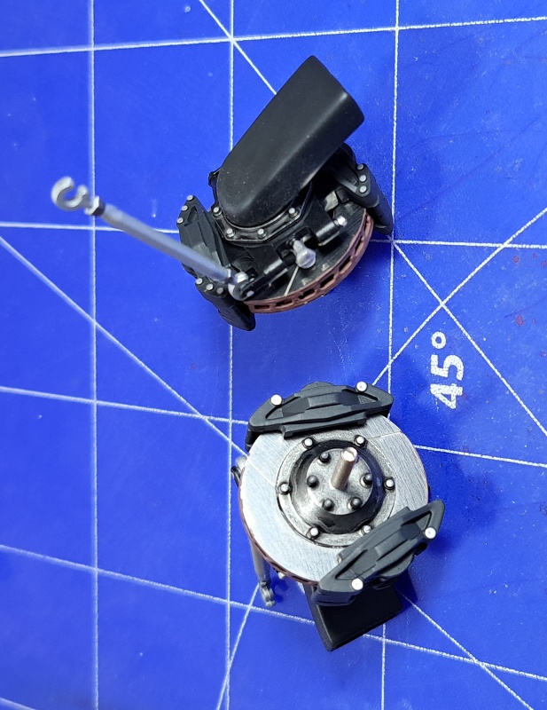

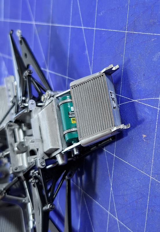

Dann habe ich den Kühler vorne auch soweit fertig...

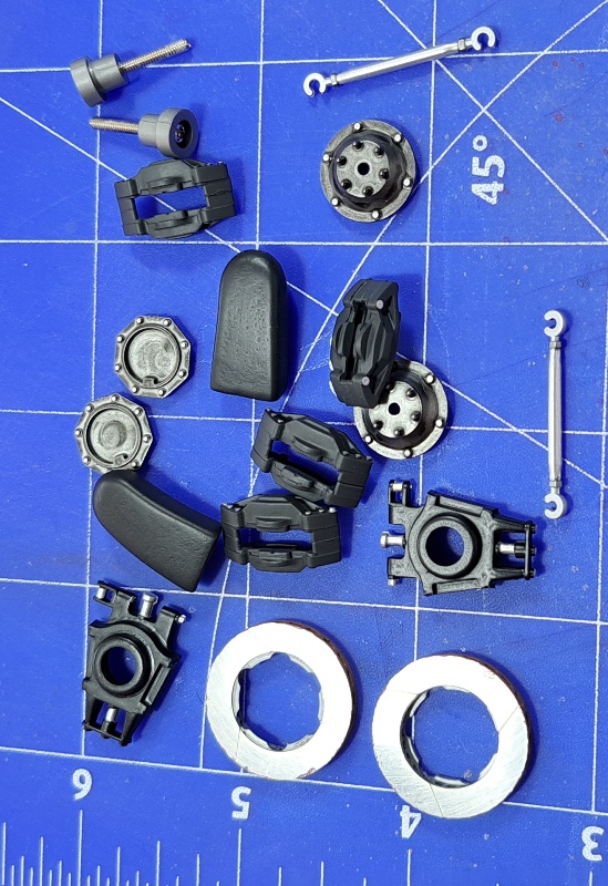

Und schließlich habe ich schon mal die Räder vorne gebaut. Das ist eigentlich erst Bauabschnitt 25, aber ich baue den Lotus eh nicht komplett nach Anleitung.
Jetzt kümmere ich mich als nächstes um ein paar Karosserieteile. Und wenn ich die fertig habe geht es an den Motor!
