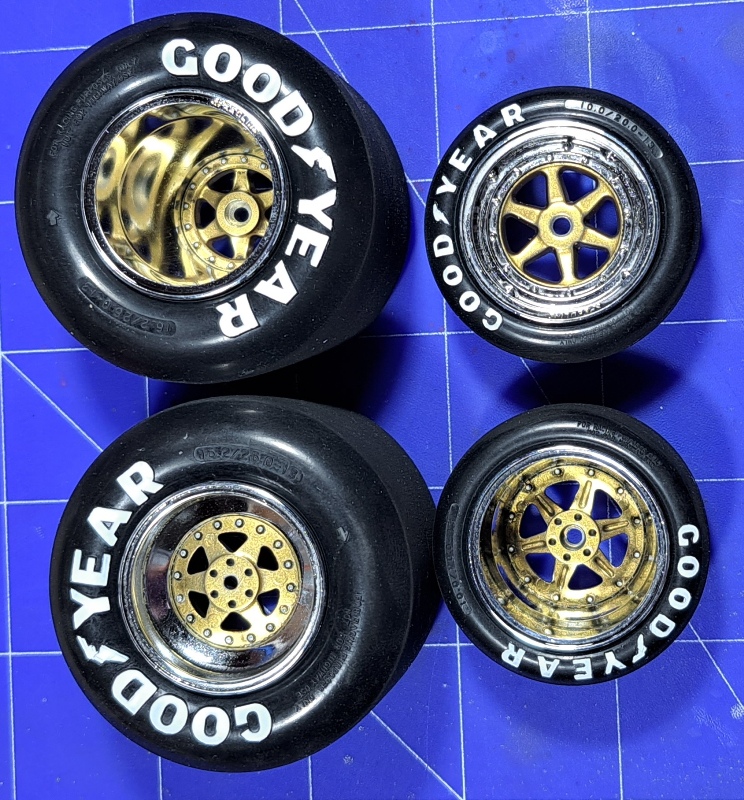

Angefangen habe ich auch schon ein bisschen. Und zwar hiermit:
Ich dachte die kann ich auf jeden Fall schon mal eben machen, damit ich einen Anfang bekomme.

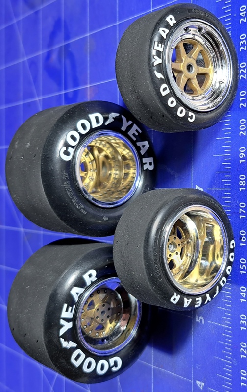

Fertig habe ich sie auch schon. Das Einzig blöde war, dass ich die Naht, in der Reifenmitte, nicht vollkommen entfernen konnte. Es gab auch einiges an Versatz, was korrigiert werden musste. Außerdem habe ich mich nicht weiter getraut zu schleifen, da ich Angst hatte da ein Loch rein zu schleifen.
Aber man sieht es kaum noch. Seht selbst:
Den Good Year Schriftzug habe ich mit dem Pinsel machen müssen. Es gab weder eine Schablone, noch ein Abziehbild.
Ging aber eigentlich ganz gut. Hat nur ewig gedauert...

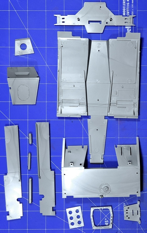

Da habe ich einmal das Chassis, und einmal die Karosserie.
Habe die Teile bereits aus den Rahmen geholt. Nun alles in Ruhe schleifen, kleben und lackieren.

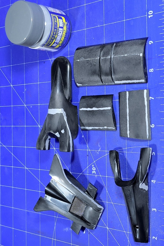

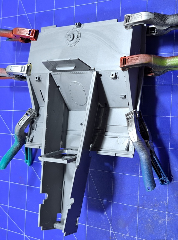

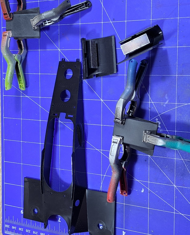

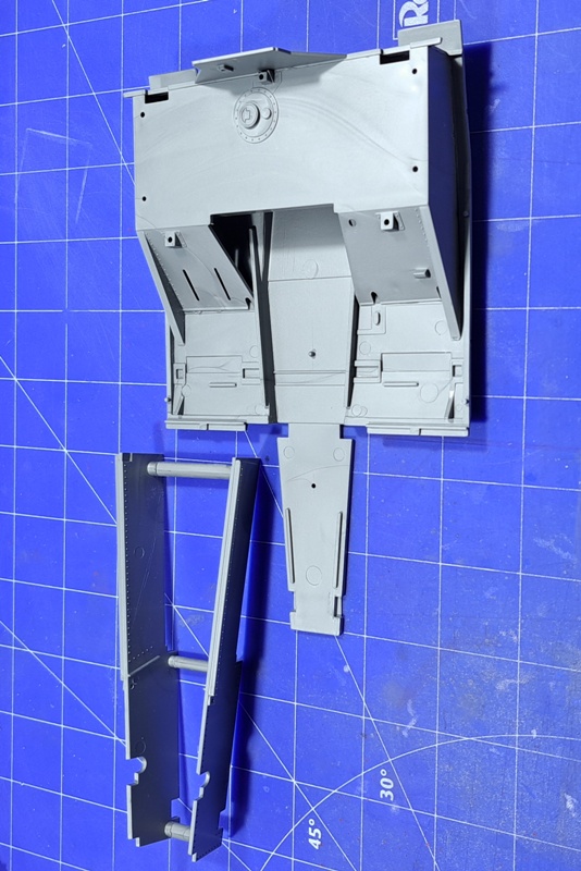

Teile des Chassis habe ich bereits verklebt. Um sicherzustellen, dass später alles passt, stecke ich das ein oder andere zusammen und benutze es als Schablone zur Fixierung. So etwa:
Nachdem der Klebstoff ausgehärtet ist, kann ich sicher sein, dass es keinerlei Verzug gegeben hat.

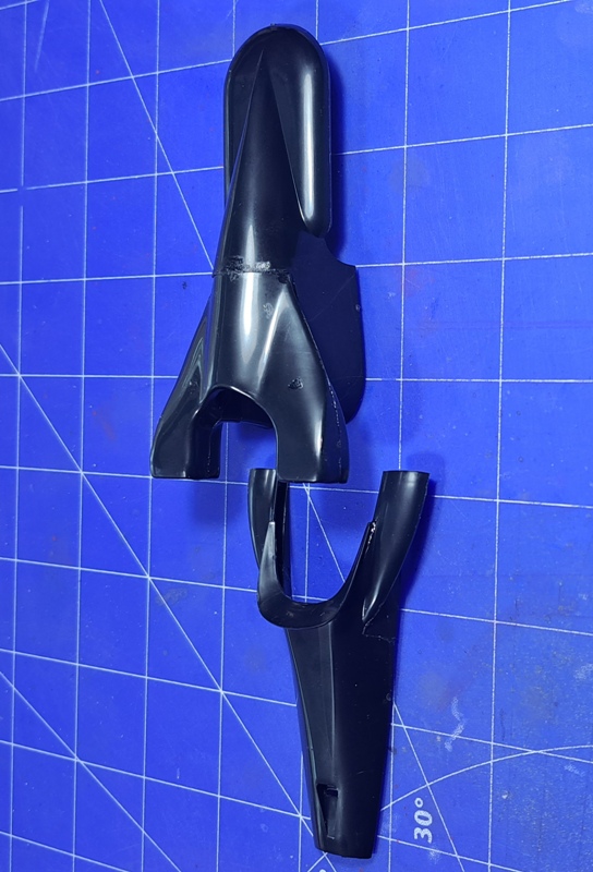

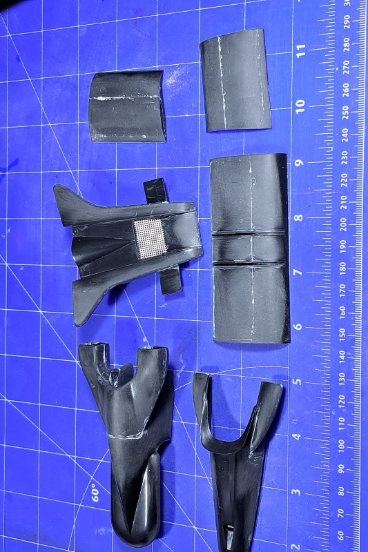

Es mussten auch jede Menge Teile für die Karosserie zusammen geklebt werden...

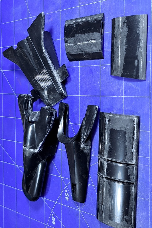

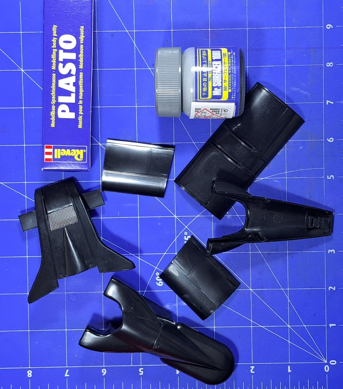

Nachdem der Klebstoff auch völlig ausgehärtet ist fange ich an die Klebestellen zu verspachteln. Dazu nutze ich die Spachtelmasse von Revell, welche ich mit dem Revellkleber verdünne. Anschließend trage ich die mit dem Zahnstocher auf.
Das muss auch eine Weile trocknen!
Als nächstes kommt dann jede Menge Schleifarbeit auf mich zu! Kleinere Unsauberkeiten fülle ich mit dem "Mr Surfacer 1000" auf.
Machst du das zum ersten Mal, oder machst du das immer so?
Ich habe immer "Problemzonen" beim Spachteln. Die Ränder fallen immer ein...
Hier ein Beispiel

@Bert: Immer mache ich das nicht. Aber manchmal eben.
Und ja, du hast Recht! Es fällt etwas an den Rändern ein. Aber das ist nicht schlimm.
Ich "fülle" das dann mit der Grundierung auf. Natürlich muss das dann nochmal geschliffen werden.
Eventuell muss man den Vorgang auch wiederholen.
Aber so komme ich damit zurecht.

Ich "spachtele" mit Contacta oder Sekundenkleber am häufigsten. Plasto ist nicht so mein Freund, aber verdünnt mit Kleber werde ich einmal versuchen, das könnte besser klappen.

Hallo Christian,
hab ich das richtig verstanden ?
Das „Good Year“ Logo hast du auf die Reifen gepinselt….
Wenn dem so ist, ist es unfassbar scharf und super gut gelungen.
:respekt: :respekt: :respekt:
Jogie
Brummi
Beiträge: 464
Hallo Jogie!
Ja, gepinselt.
Aber an den Reifen war der Schriftzug graviert.
Schau dir mal das erste Bild an, da siehst du es. (Wo noch keine Farbe drauf ist)
So war es keine große Kunst da so scharf hinzubekommen.
Nur 8 mal diesen Schriftzug zu machen war eben zeitaufwändig.
Und wenn mal was daneben ging, kann man es ja auch ganz leicht wieder abkratzen, da die Farbe eh nicht sonderlich gut auf dem Gummi haftet.

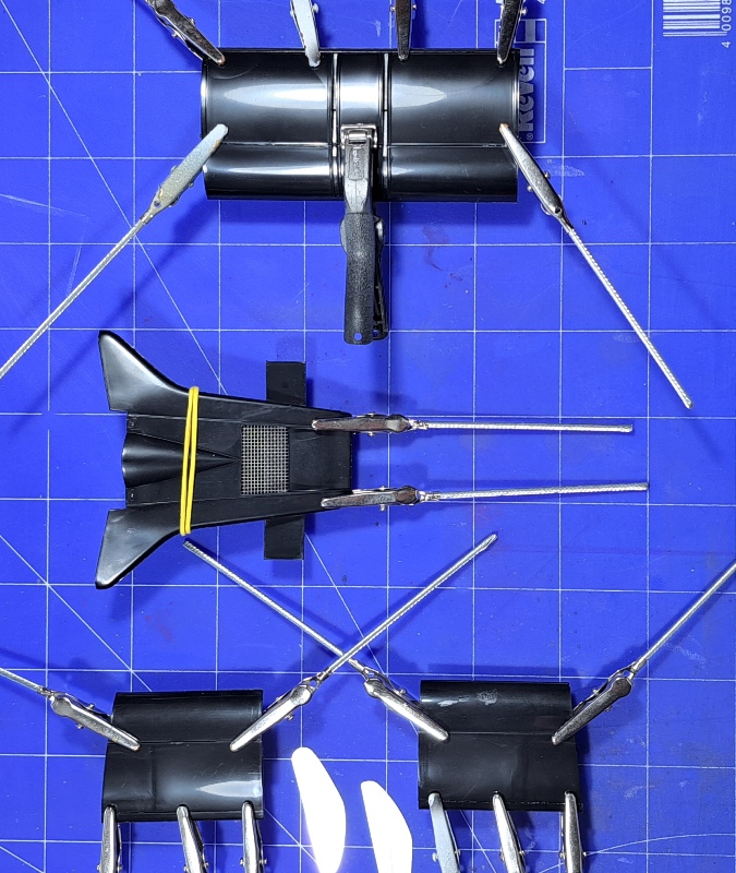

Wie ich bereits in meinem ersten Post geschrieben habe, wollte ich diesmal viel Wert auf eine ordentliche Lackierung legen!

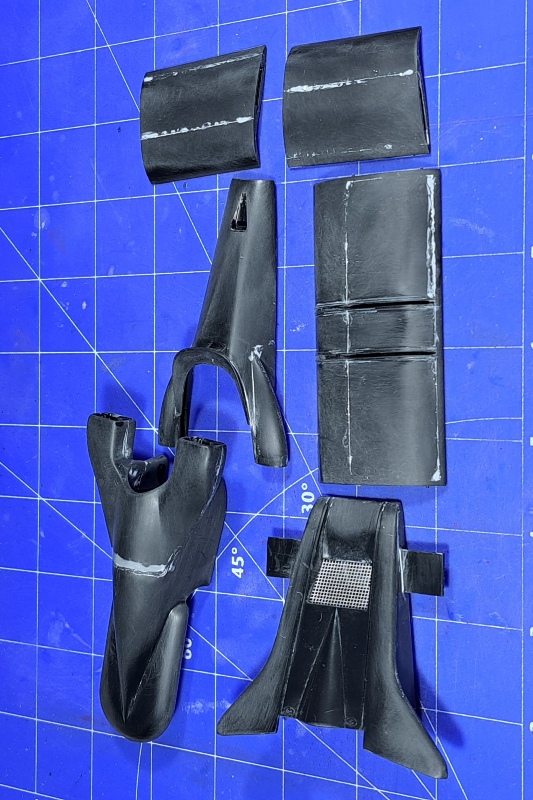

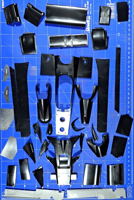

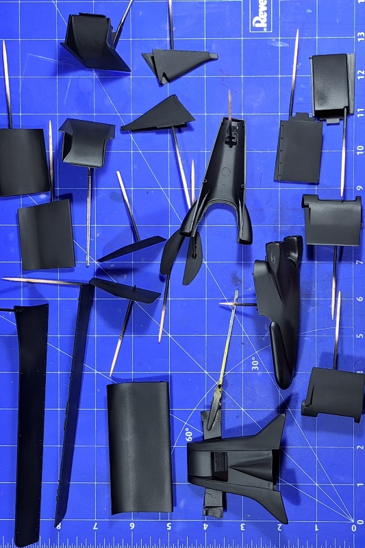

Das ist allerdings mit viel Arbeit verbunden. Die letzte Zeit habe ich mich eigentlich ausschließlich um die schwarzen Karosserieteile gekümmert.

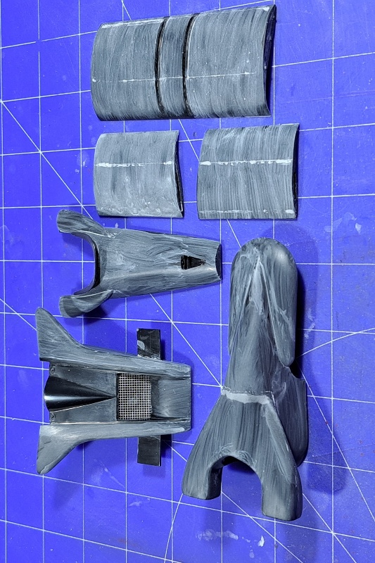

Nachdem ich ja bereits die zu verklebenden Teile zusammengefügt habe, habe ich zuerst einmal mit der Feile alles soweit runter gefeilt.
Anschließend habe ich weiße Grundierung ganz dünn an den gefeilten Flächen aufgepinselt.
Mit gröberem Schmirgel(240er) die weiße Grundierung komplett abgeschliffen.
Als nächstes Mr Surfacer 1000 an den Schnittstellen aufgetragen.
Wieder alles soweit abgeschliffen. Diesmal aber mit etwas feinerem Schmirgel.(400er)
Nun noch mal alles mit weißer Grundierung eingepinselt. So sehe ich immer ganz genau wo ich eigentlich Material abnehme.
An einigen Stellen muss man einzelne Schritte auch wiederholen um ein gutes Ergebniss zu erhalten. Wenn alles soweit gut aussieht werden alle zu lackierenden Teile mit noch feinerem Schmirgel bearbeitet. (600er)
Das reicht zum Grundieren völlig aus, da die Teile nach dem Grundieren ja abermals geschliffen werden.

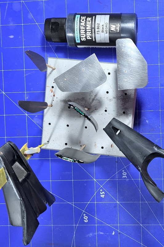

Grundiert habe ich mit schwarzer Grundierung aus dem Hause Vallejo.
Habe lange überlegt, ob ich glänzend nehmen soll, gibt es nämlich auch.
Wäre aber Quatsch, da ich ja eh noch mal schleifen muss. Trocknet außerdem viel länger!
Nun, nachdem grundiert wurde, sieht man auch hier und da noch eine Stelle, welche nicht optimal ist. Also noch mal an den Stellen Grundierung auftragen und beischleifen.
Sobald das Ergebniss stimmt, kann man die zu lackierenden Teile mit noch feinerem Schmirgel(1500er) anschleifen. Hier sieht man dann noch besser, ob es irgendwelche kleinen Teilchen in der Oberfläche gibt. Falls ja, werden die hier abgearbeitet.

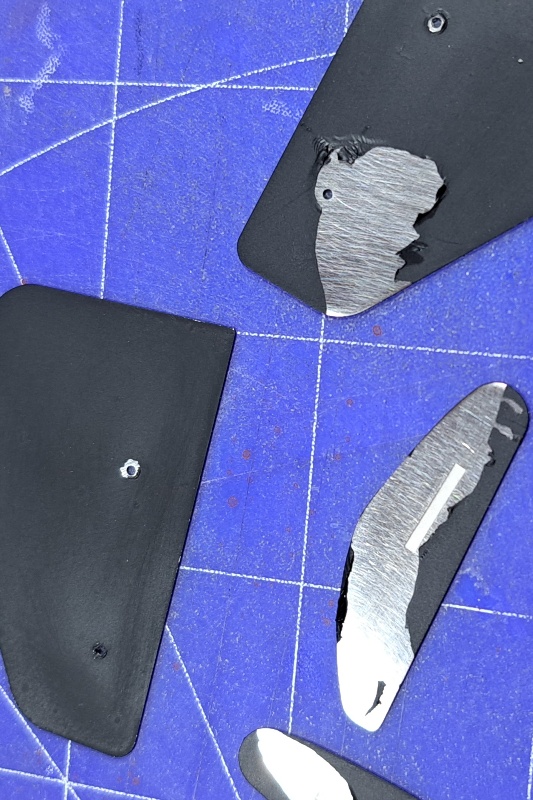

Leider gibt es auch immer wieder Rückschläge. Zum Beispiel, dass die Grundierung nicht so gut an den Stahlteilen haftet.
Aber so ist das eben.

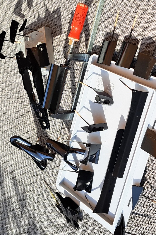

Aber, nachdem ich heute die erste Schicht Schwarz-glänzend aufgetragen, sehe ich, dass sich die Mühe gelohnt hat.
Nun muss alles schön bis morgen trocknen. Dann schleife ich alle Teile nochmals leicht an. (3000er)
So sehe ich sehr gut ob es irgendwo noch Unsauberkeiten. Diese werden dann selbstverständlich beseitigt!
Dann folgt die nächste Schicht Schwarz-glänzend.

Aus meiner Erfahrung heraus kann ich dir sagen, dass ich kaum "dreistellig" Schleife, es sei denn, es handelt sich um ganz grobe Sachen.
Beim Feuerwehr Bulli dachte ich auch, von grob nach fein schleifen... Aber die 600er "Spuren" habe ich lange gebüßt...
So ist für mich das "Gröbste" ein 800er...
Mittlerweile geht es bei 1200er los.
Wenn mich die Muse packt, mache ich den Bericht von FW-T2-Bulli (fertig). Da habe ich viele Tage damit verbracht, das Seitenteil wieder "glatt" zu bekommen, nachdem ich mit 600er unterwegs war; davon gibt es nur ein paar wenige Bilder, da ich nur noch gefrustet war...
