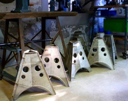

unlackiertes Alublech einer ME262 sieht so aus.....
messerschmitt_me_fuselage_stools, aircraft_recycled_design.jpg (45.62 KiB) 1541 mal betrachtet
