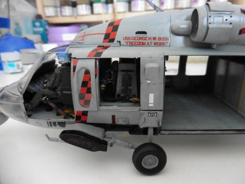

Huhu..

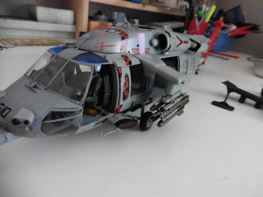

der Heli nimmt langsam gestallt an . Sicken und Nieten wurden hervorgehoben. Nutzung/alterung dementsprechend fertig gestellt .
Dann habe ich die Decals angebracht ( die sind echt klasse )

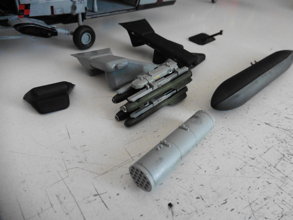

Als nächstes müßte der ganze zubehör Kram an den Heli. Hier hat man nun leider wirklich die Qual der Wahl.
Da ich die Linke Seite offen darstellen will um nach einen Soldaten hinten rein zu setzen , ist es eine Frage der Optik. Man kann Ihn so lassen wie er jetzt ist . Es ist aber auch noch ein Kran / Seilwinde vorhanden , die ich bevorzugen werden .
Es geht in der Hauptsache eigendlich um die Ausleger .
Hier hat man die Wahl zwischen Stummel / Einfachen/ Doppelausleger. Dann die der Bewaffnung ( Raketen / Raketenwerfer / Zusatztanks )
Das ganze ist in jeglicher Kombi möglich.

Mir persönlich gefällt ja die Kombination aus Rocketpods und Zusatztanks am besten.

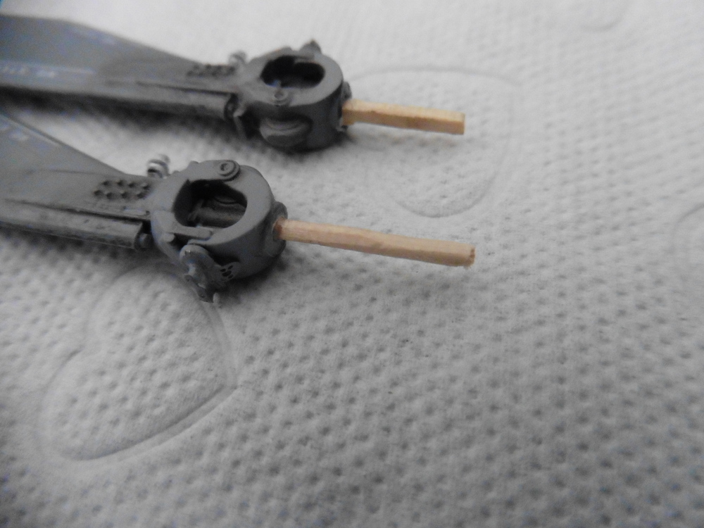

Auch am Rotor sollte es weiter gehen .
Ich habe die Teile soweit fertig und diese dann zusammen gesteckt . Hier hat sich dann gezeigt , dass die Stifte an den Rotorblättern die in den Kopf gesteckt werden schlecht bemessen sind . Die Blätter hängen weit herunter und das auch unterschiedlich . Die Stifte geben dementsprechend nach , da zu weich , und brechen bei etwas Bewegung dann auch einfach ab .
Ich habe dann mit einem Handbohrer die Rotorblätter aufgebohrt . Als erstversuch habe ich Streichhölzer genommen , da die Aufnahmen Quardatisch sind . Einfach war es dann aber mit großen Zahnstochern zu Arbeiten . Diese konnte ich so in meine Bohrung einkleben .
Die Aufnahmen sind etwas kleiner . Durch Abschaben wurde dann der Zahnstocher auf die passende Größe gebracht .
Der Testzusammenbau brachte ein zufiedenstellendes Ergebniss.
Hier möchte ich noch Anmerken , das es jedem passieren wird, da das Gewicht der Blätter schon hoch ist . Somit wird es für den einfachen Modellbauer ein frustiges Erlebniss sein da eine Reperratur nicht möglich ist ( Auch mit Superkleber funktioniert das nicht ) und somit doch schon aufwändige umarbeiten nötig sind .

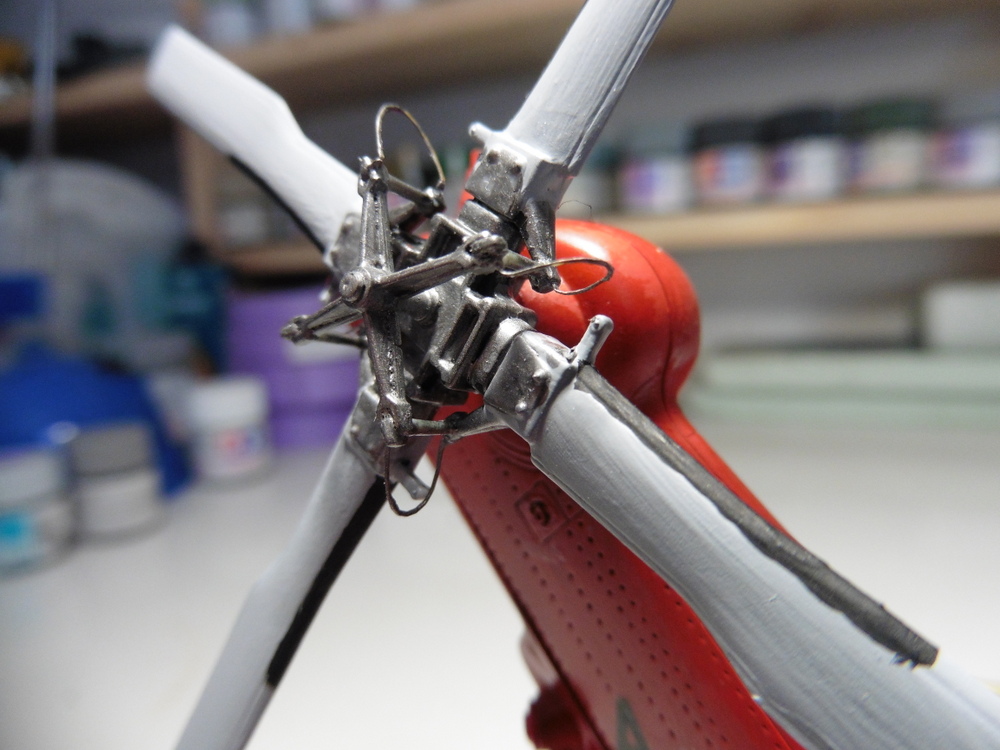

Als nächstes wird der Rotor fertig gebaut . Hier kommen als Extra noch ein paar Kabel und Schläuche mit dran , da das ganze ja gut ins Auge fällt und hier durch zusätzliche Arbeiten noch ein kleines Highlite geschaffen werden kann
Oh das Problem mit den Rotorblättern ist sehr ärgerlich.
Aber von dir sehr gut gelöst :thumbup:

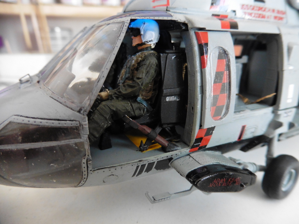

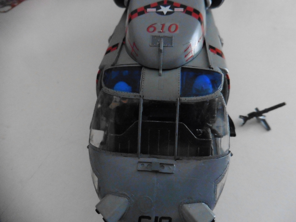

Natürlich brauchte mein Heli auch noch passende Scheibenwischer . Netter weise waren beim Eduard Set welche dabei .
Und genau wie am Auto , wenn man sie wechseln will, die wehren sich . Da sich PE Teile auch immer anstellen und nicht so wollen wie man selbst hatte ich erst mal ein doppelte Problem .
Beruhigende Worte meiner Frau und 2 Becher Kaffee mit Zigarette halfen enorm. Scheibenwischer und ich waren uns dann einig .

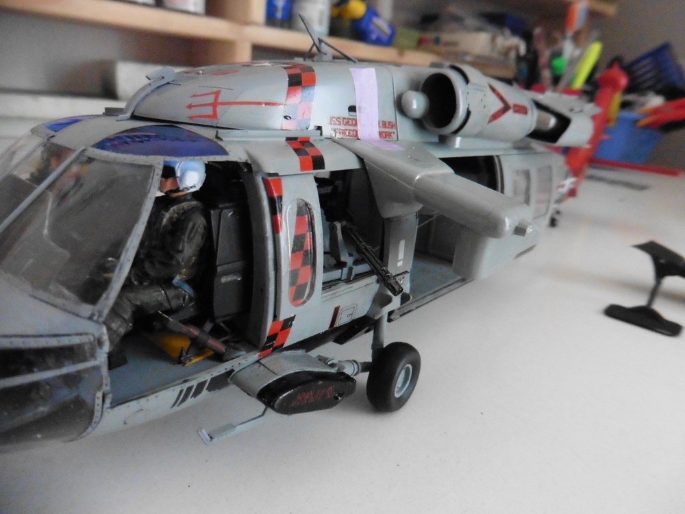

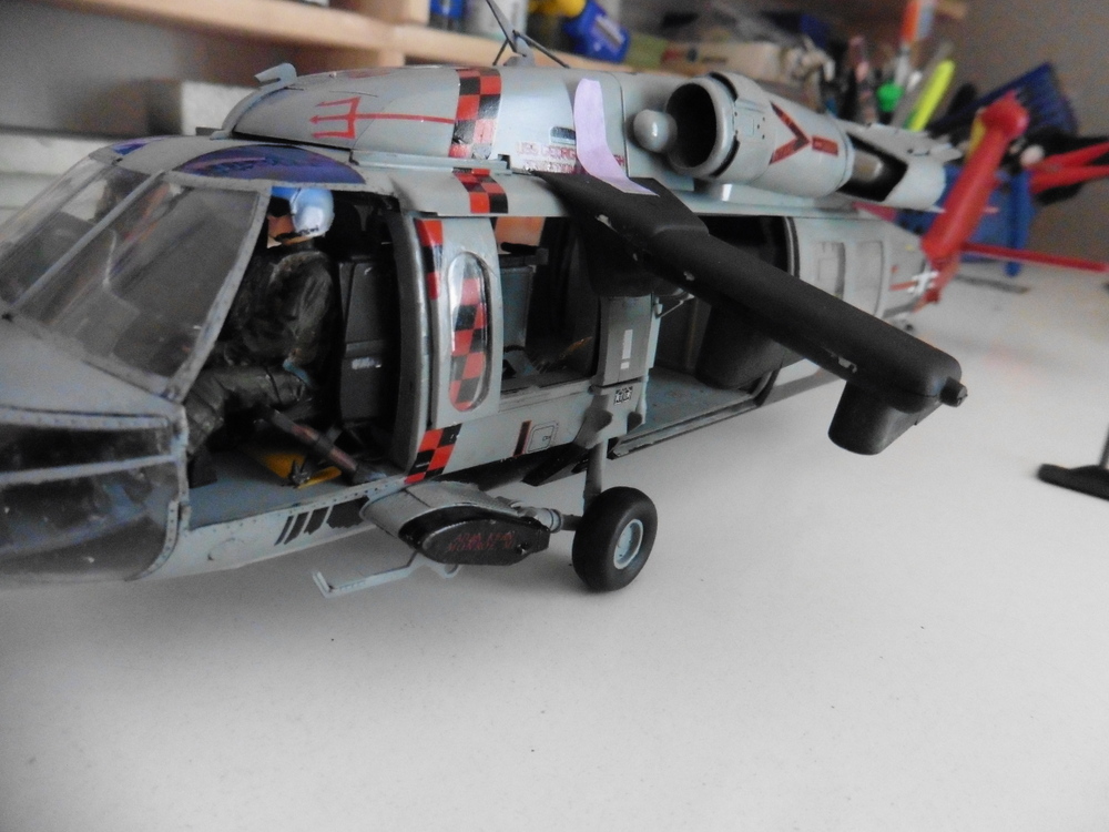

Dann gab es noch die Frage der Bewaffnung .

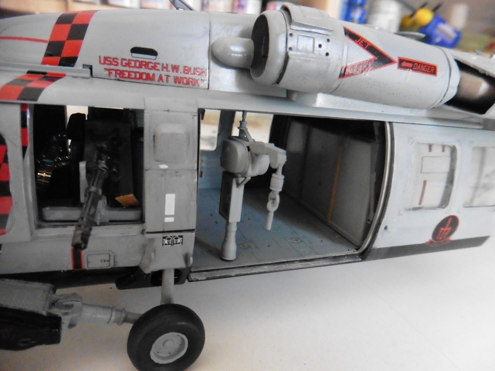

Ich habe mich hier für die Variante entschieden , so wie ich sie auch immer auf orginal Bildern gesehen habe , nämlich keine Ausleger und somit auch keine Raketen etc. Da ich aber noch einen Passagier für den Heli habe ( Resin Figur aus China ... Top Quali ! ) habe ich mich für einen Kran mit Seilwinde entschieden . Diesen habe ich aus verschiedenen Resten zusammen gebaut.
Nun wurden noch die Gattlings sowie die Türen und Schiebefenter verbaut .
Als letztes habe ich den Heckrotor angebracht .
Nun werd ich mich um den Hauptrotor kümmer , damit der Heli auch mal Einsatzbereit wird :D

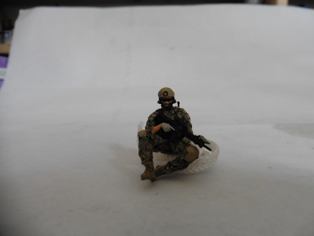

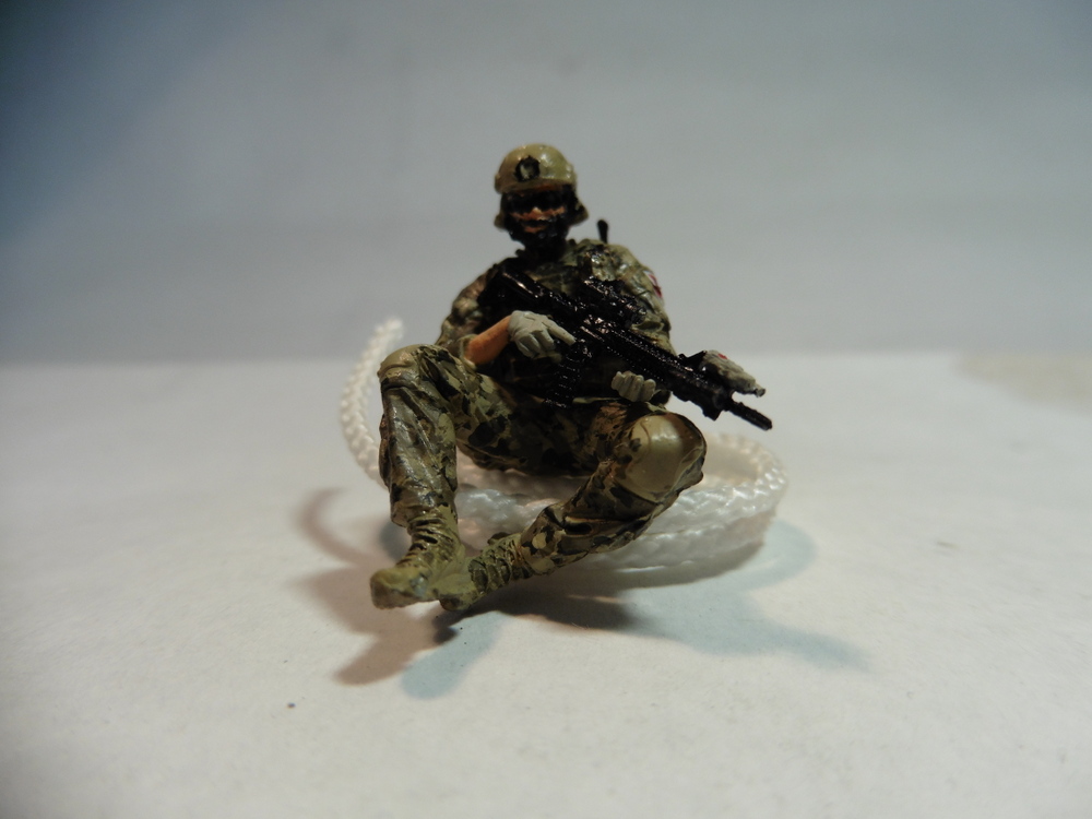

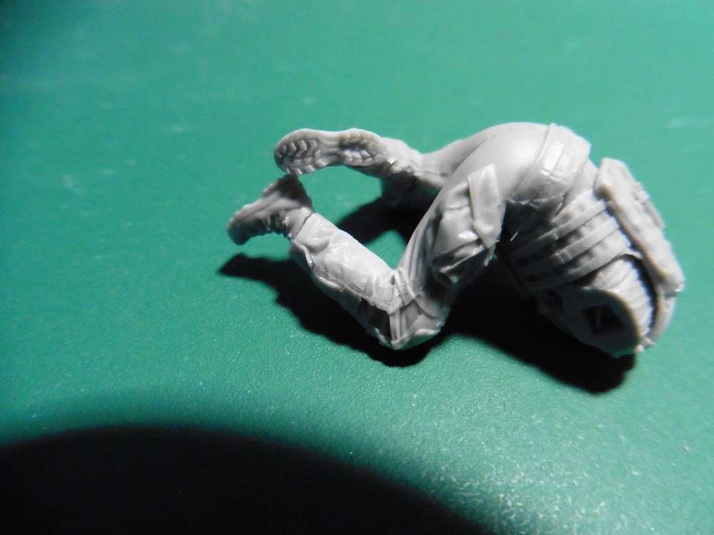

Soderle ... ich hatte da ja noch einen Marine als Passagier.

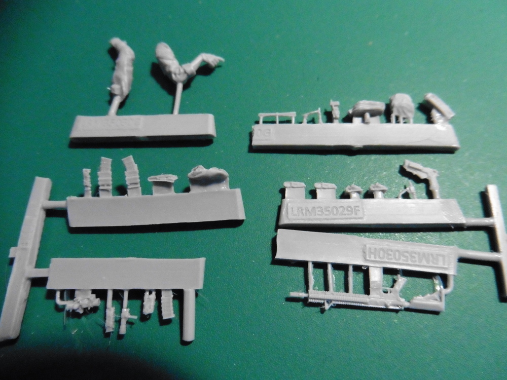

Die Detailqualität ist super. Eigendlich sind die Figuren von Live Resin. Eine Russische Firma. Der Vertrieb ist auf Grund der aktuellen Geschehnisse gestorben.
Selbige Figuren habe ich aber über China bekommen können. Auf der Packung steht nun Made in China ... also entweder sau Gut kopiert oder der Vertrieb findet nun über China statt ?!

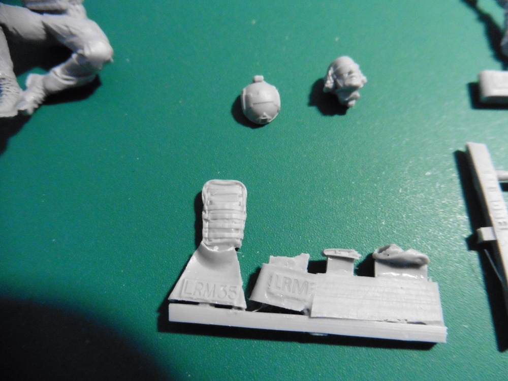

Leider konnte ich mich nicht bremsen und hatte die Beine mit dem Torso schon verklebt , und auch Füsse hat er bekommen .
Die Resin Figur hat fast mehr Teile als der Heli :D Allein die M4 besteht aus 4 Teilen . Der ganze Rest kommt an den Mann.
Habe dann 2 std lang im Netz nach Bildern für die Tarnung der Uniform geschaut. Einige sind so fast nicht zu machen ( Digitaler Flecktarn )
Ich hab mich dann für die Beige / Braun / Grün Version entschieden .

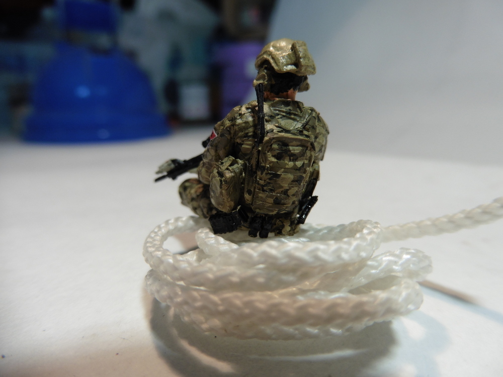

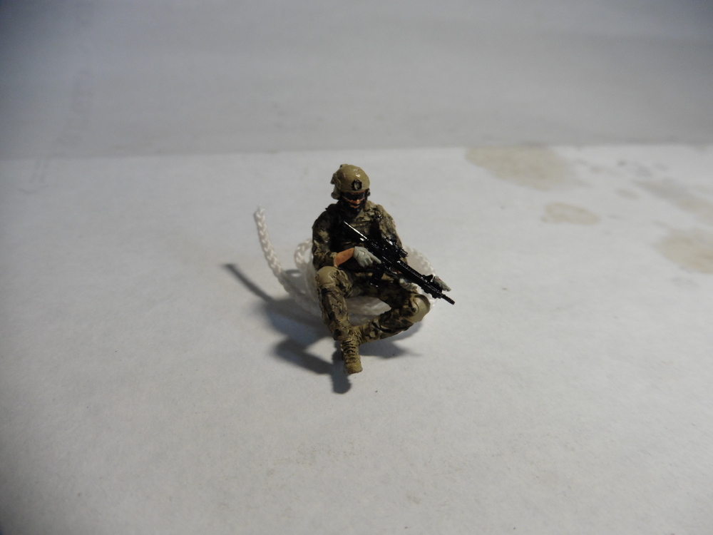

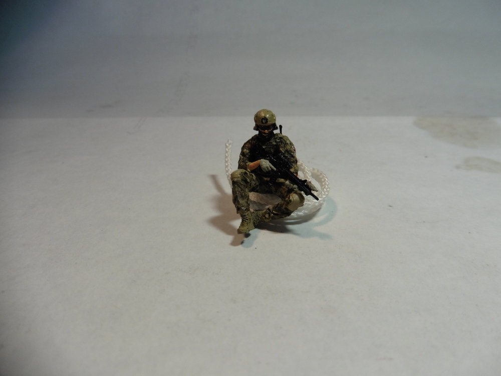

Hab dem guten Mann dann mal Farbe verpasst und so sieht er nun aus
und so ist er dann Platziert
Leider ist das fast rope nicht im Lieferumfang der Figur dabei. Ich habe nun weiße Pflastererschnur genommen . Diese kommt von der Knüpfung und dem Durchmesser sehr gut hin . Muss es nur erst mal einfärben und dann in die passende Form bringen.

Also, dein Camouflage ist wirklich spektakulär….. :respekt: :respekt:
Moin Ralf,
klasse Arbeit bei der Figur :thumbup:

Danke Ihr zwei beiden ... hab bisher ja nicht so ein glückliches Händchen gehabt bei meinen Figuren ..
Diesmal sind keine Nähte da. Das Camo war reines Glück , dass das so geworden ist :D
