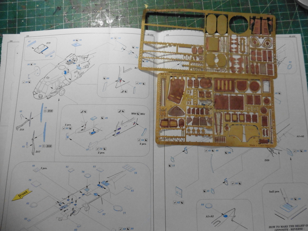

Zurüstteile sind von Eduard zu bekommen ( sollte man auch nehmen ! ) Leider gibt es das Cockpitinteneur nicht mehr. Man kann aber das vom MH 60 L verwenden . Es sind nur leichte Modifikationen notwendig um dieses zu verwenden .

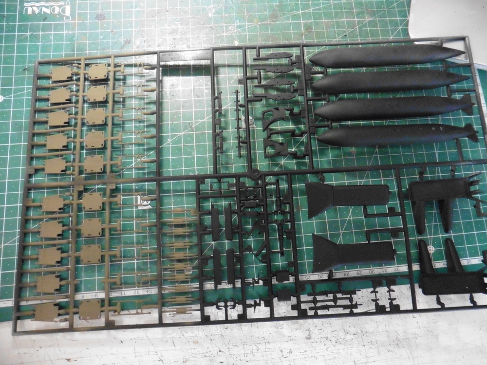

Das geht beim Cockpit mit 4 verschiedenen Versionen los . Geht bei 5-6 verschiedenen Möglichkeiten des Innenraums weiter . Hat dann 4 verschiedene Bewaffnungsformen ( Keine / Raketen / Raketenwerfer / Tanks )
Weiterhin sind dann auch noch verschiedene Darstellungsmöglichkeiten gegeben ( Einsatz / Wartung / Parkposition angeklappte Rotorblätter )
Der Knackpunkt dabei , die Bauanleitung gibt von allem nichts wieder . Hier ist nur eine Version gelistet . Fast keine Angaben über Alternativen , obwohl diese dem Modell beiliegen.
Mann muss also schon alle Extras selber zusammen bauen um dann zu sehen , was will ich verbauen, und vor allen dingen , wie will ich sie einbauen.

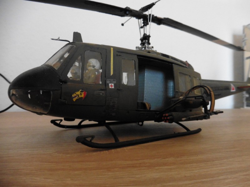

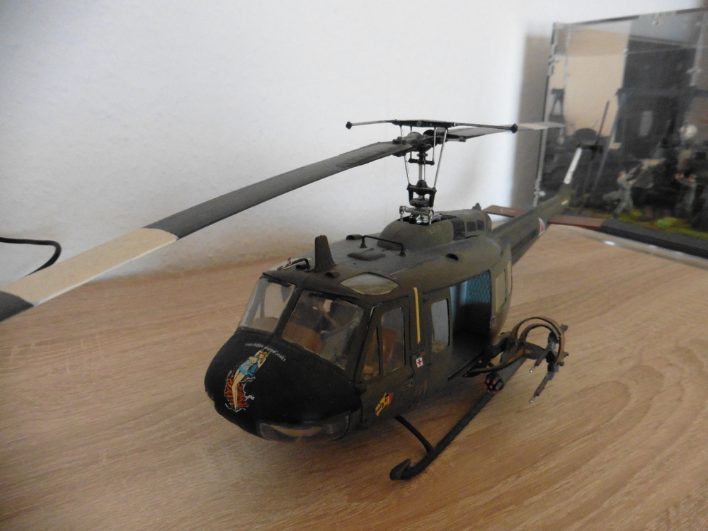

Upps... das war der Falsche :lol: . Die Bell UH 1D ist vor über 20 Jahren von mir gebaut worden . Diese hab ich mal vom Dachboden geholt . :D

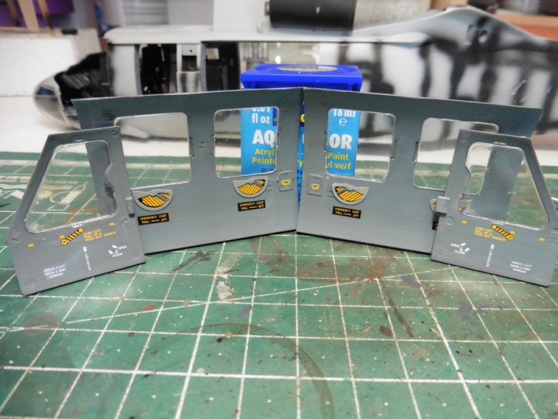

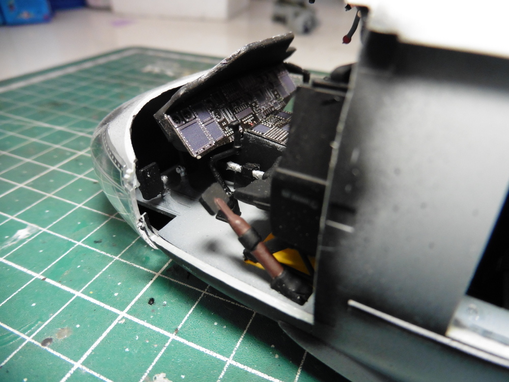

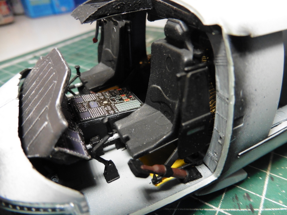

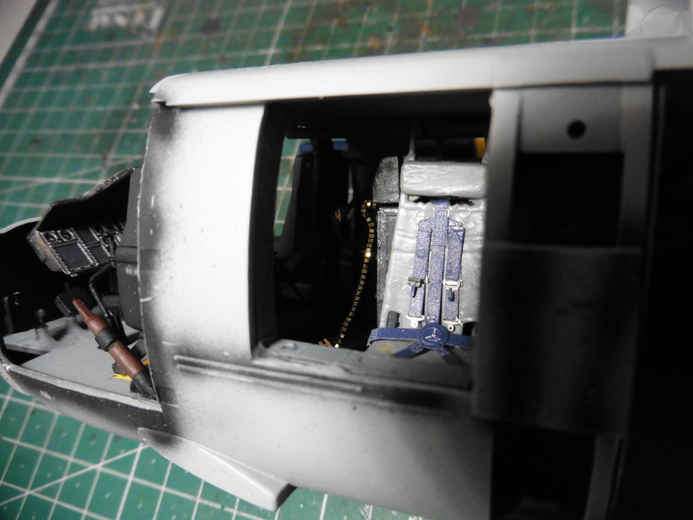

Das Cockpit vom MH60L ... angepasst da diese 2 mm breiter sind als die Orginale.

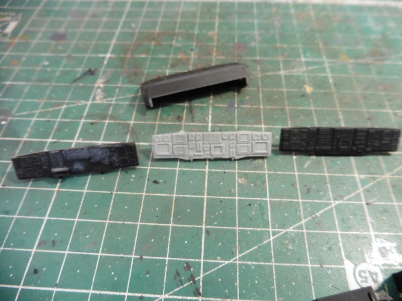

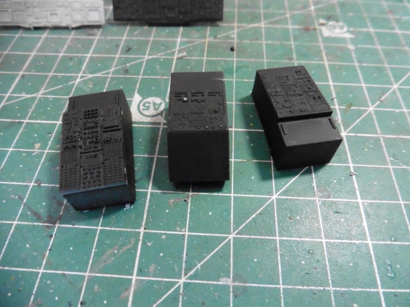

weitere 3 verschidene möglichkeiten der Instrumenten

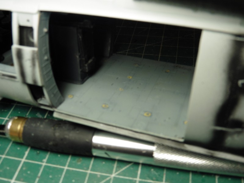

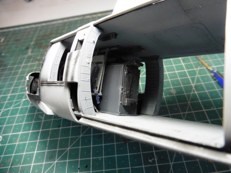

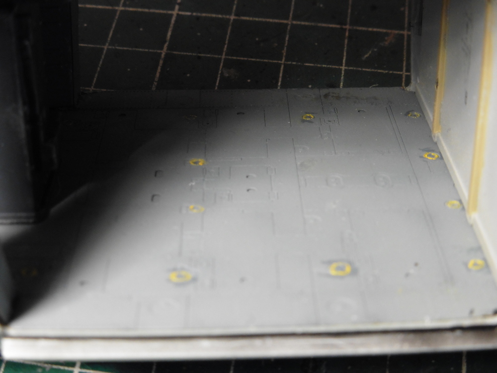

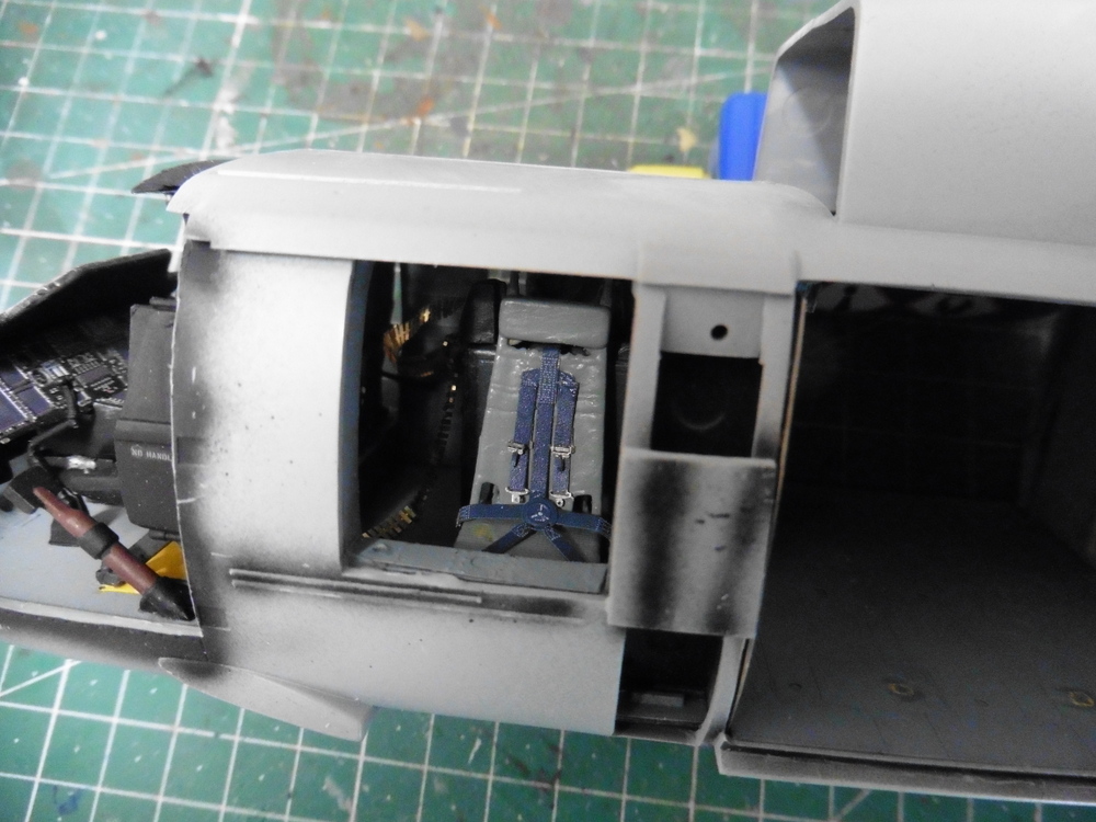

Laderaumansicht. Ich werde hier 2 MG Plätze verwenden und im Laderaum wird nur 1 Marine mit Seil sein. ( Dieser und meine Piloten kommen aber noch aus Übersee )

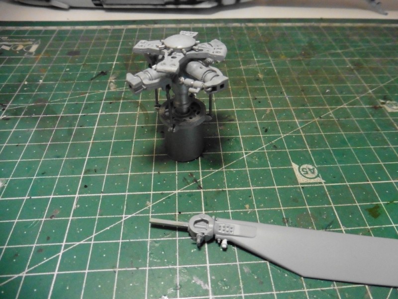

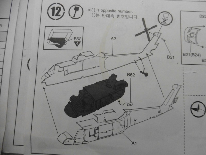

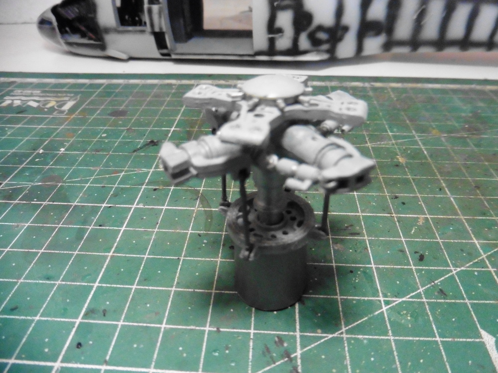

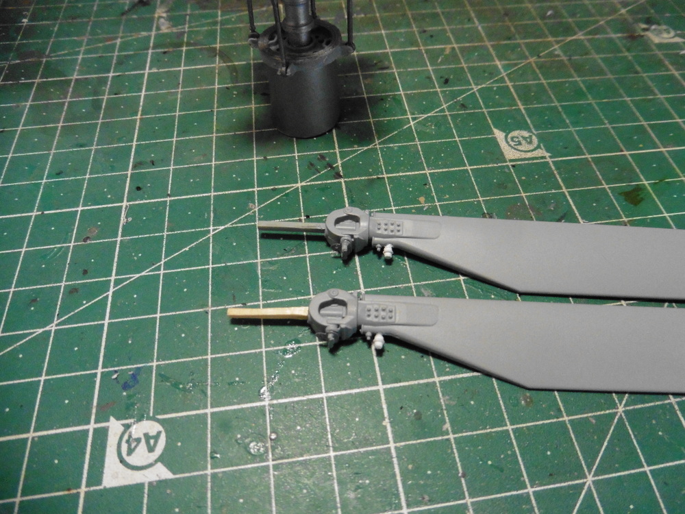

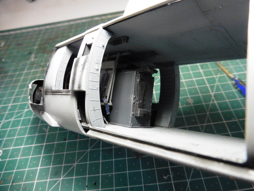

Beim provisorischem Zusammenbau der Rotorblätter musste natürlich ein Haltestift abbrechen . Nachdem ich Rotorblatt und Halter aufgebohrt habe und einen Streichholz als neue Führung eingebaut habe gings dann wieder .

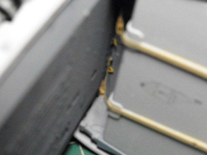

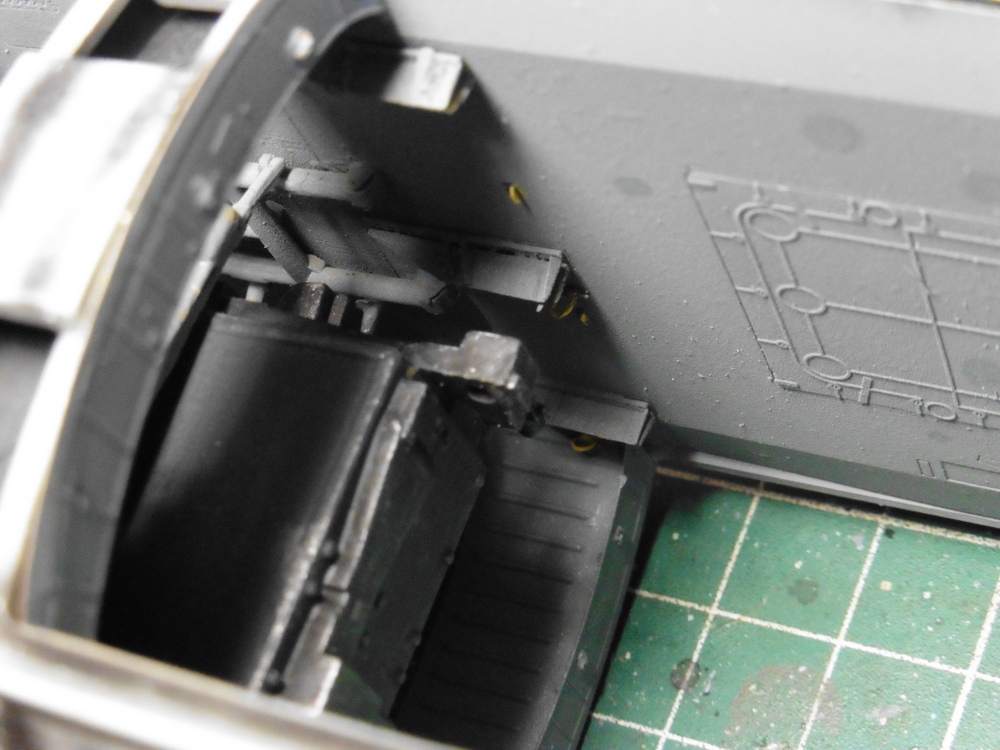

Eins der größten Probleme ist der Zusammenbau der Rumpfhälften . So passen diese Einwandfrei. Mit dem Innenleben bekommt man das ganze eigentlich gar nicht zusammen .
Ich hab sehr viel Probiert und zum Glück auch kein Kleber aufgetragen . Wollte erst mal sehen wie es passt . Und es passt einfach nicht .
Auch bei anderen Bauberichten fand ich das selbe Problem . Fast alle haben dann die riesigen Spalten gespachtelt . Standen aber dann vor dem Problem , dass Anbauteile auch nicht mehr passen.
Rein durch Zufall fand ich einen Tschechischen Baubericht der eine Lösung hatte .

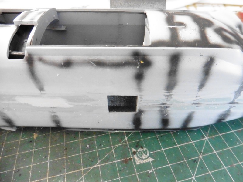

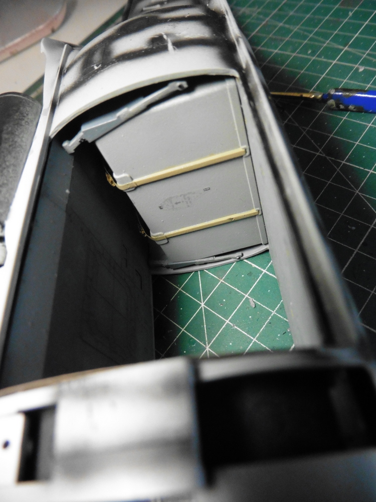

Im unteren Breich befindet sich eine Lucke / Schacht für einen Transportharken
Dieser Schacht ist 3 mm zu tief. Dadurch wird das Modell im oberen bereich so verzogen , dass man wahnsinns Spalten bekommt.
Wenn man nun den Schacht um 3 mm kürzt , passt das ganze vorbildlich zusammen !! :thumbup:

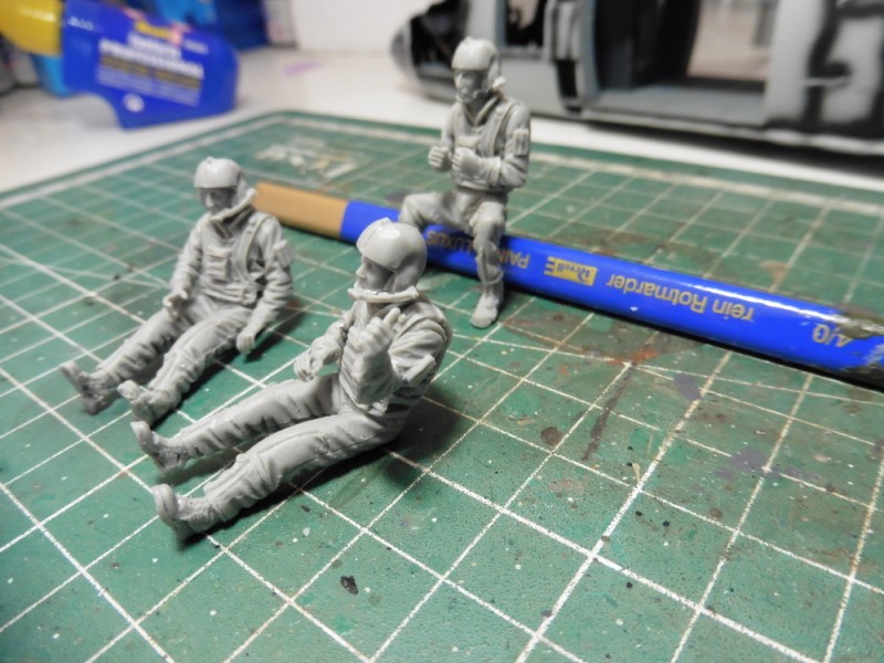

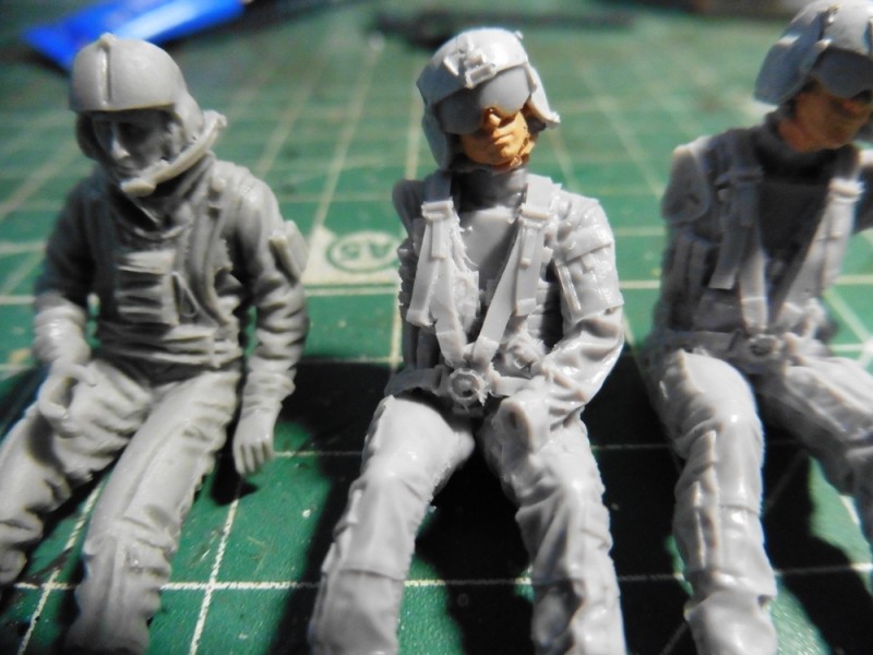

Dann habe ich auf der EME bei CMK 3 US Helipiloten/ Crew käuflich erworben.
Na ja .... in 1/35 ist der Markt recht überschaubar. Daher war ich froh welche zu haben . Aber so im nachhinein gesehen , sehen die 3 Bescheiden aus .
Ich habe aber noch welche gefunden , die, wenn sie den wirklich so aussehen wie auf den Bilder , einfach Perfekt sind .

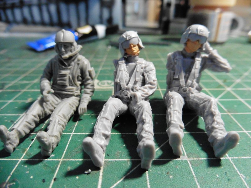

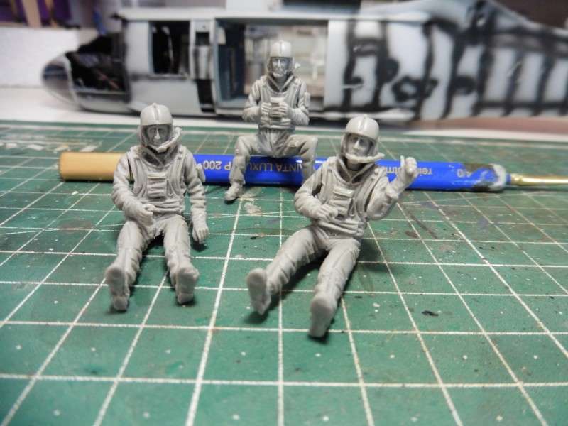

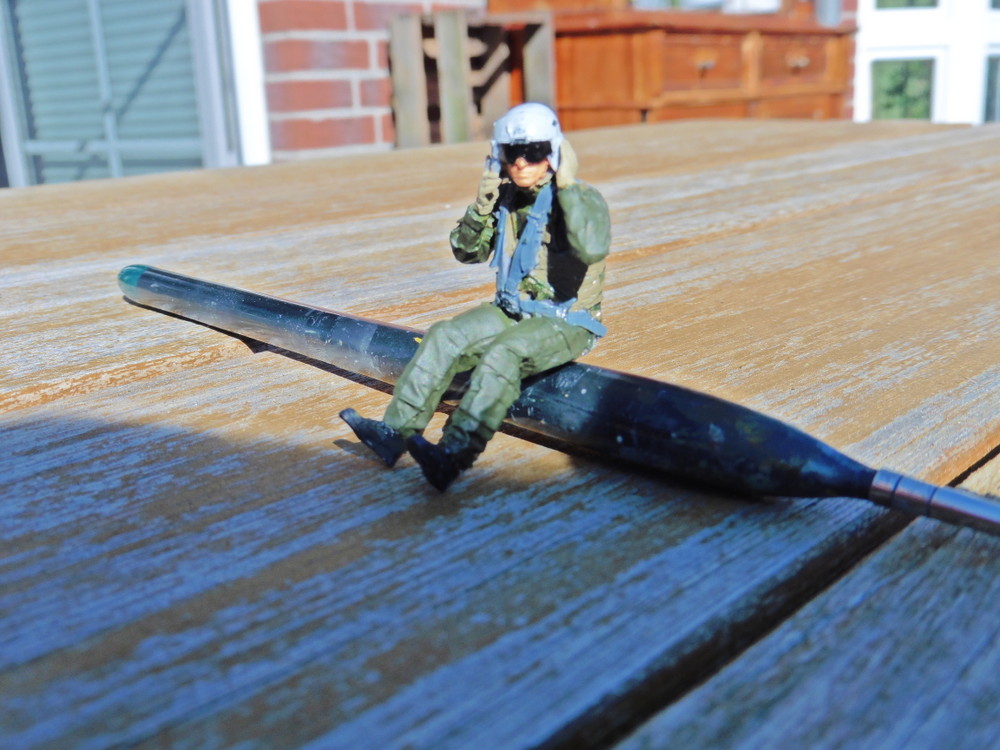

ich hab besuch bekommen von 2 US Piloten. Sind aus China direkt zu mir geflogen . Ich hab sie freudigst begrüßt und musste sofort den Pinsel schwingen :D
Ganz links aussen der Pilot von CMK ... daneben die beiden aus China...( Köpfe liegen lose auf )
Die Frage , welche den besser aussehen hat sich wohl schnell erledigt.
Somit kann es fröhlich mit dem bemalen los gehen um dann die jungs an die Arbeit zu schicken, damit der Heli dann auch mal weiter kommt.

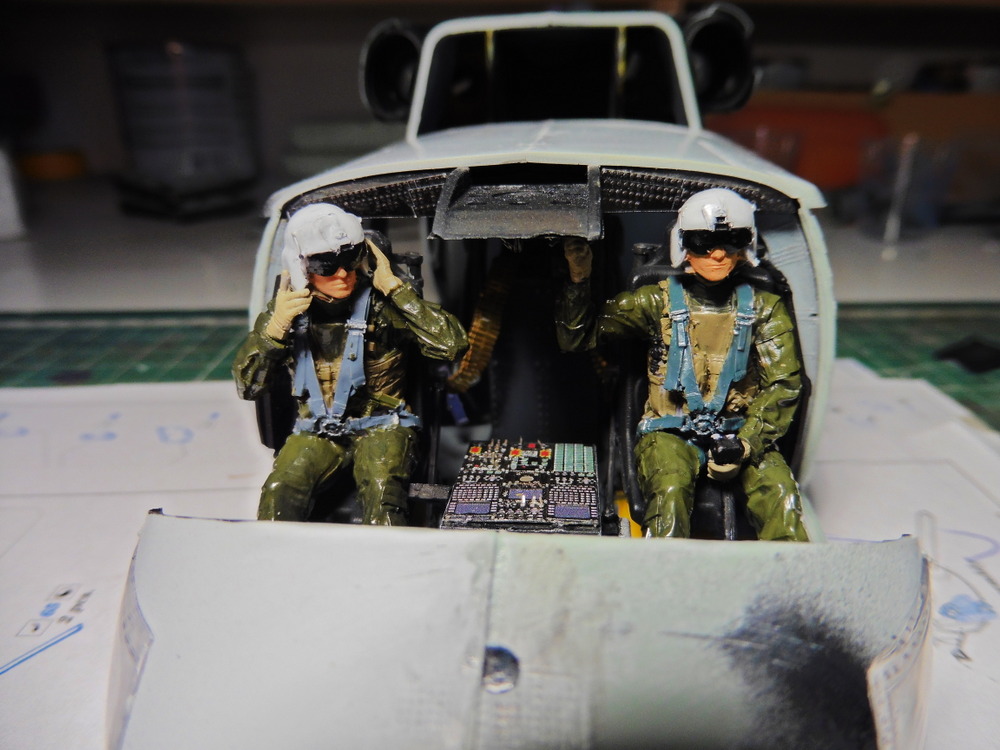

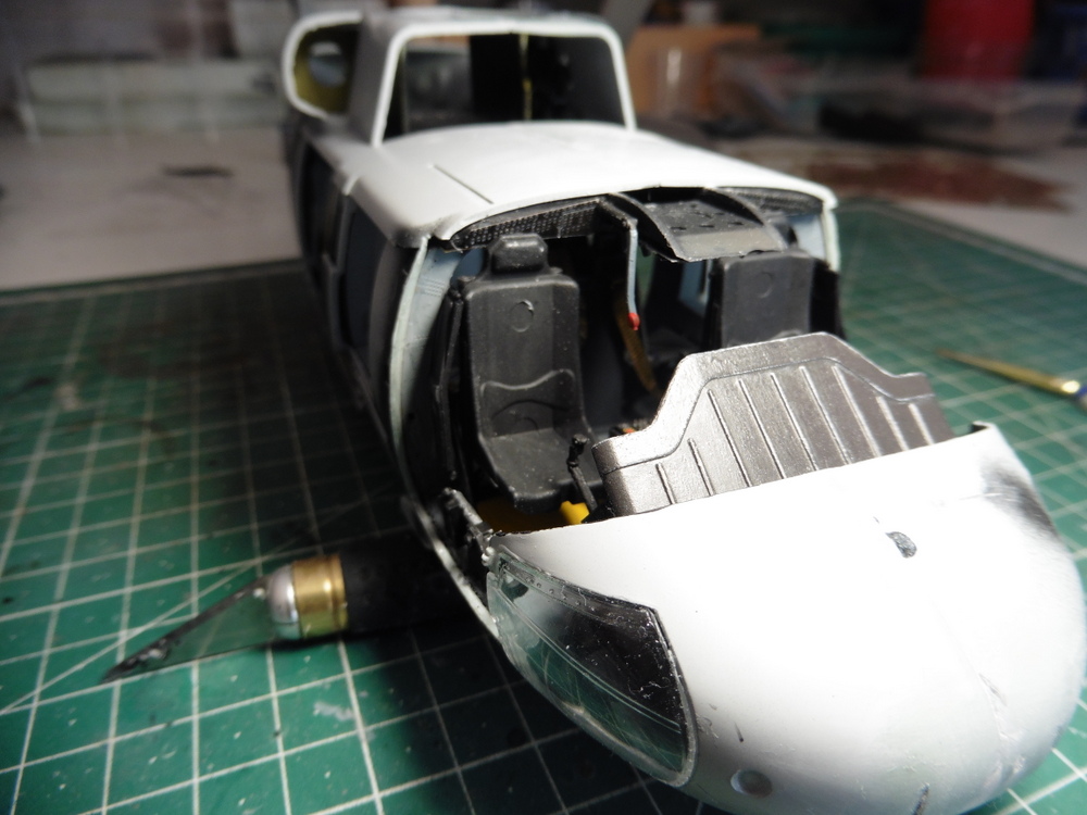

Hab jetzt erst mal eine Sitzprobe gemacht ... und was ist... Sitze sind zu hoch .... die Glaskanzel passt nicht ganz.
Das Amaturenbrett könnte auch noch 1-2 mm höher gesetzt werden.
Somit hab ich die Sitze samt Halterung ausgebaut sowie auch das Amaturenbrett.
Werde jetzt erst die Piloten fertig stellen und dann alles anpassen.

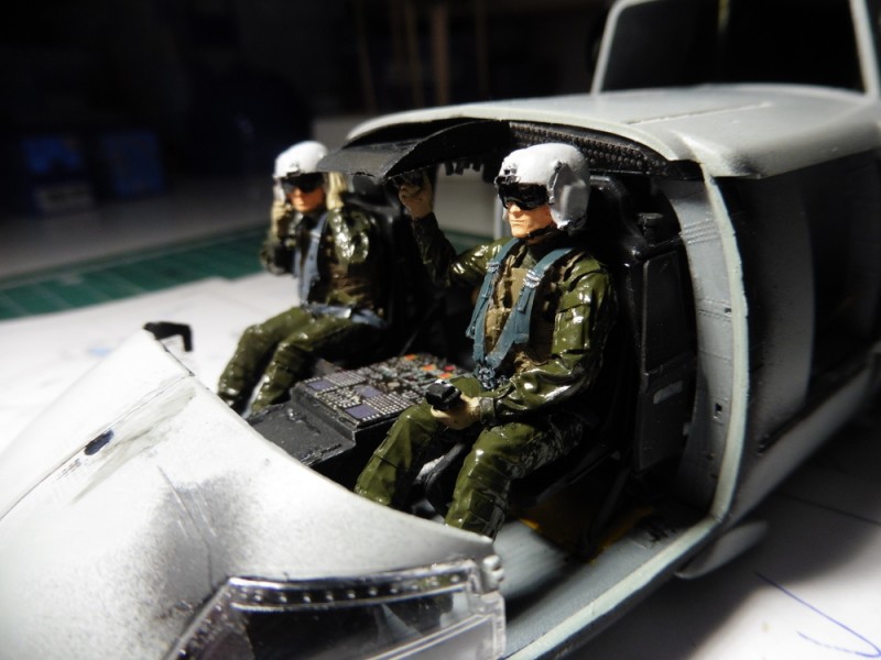

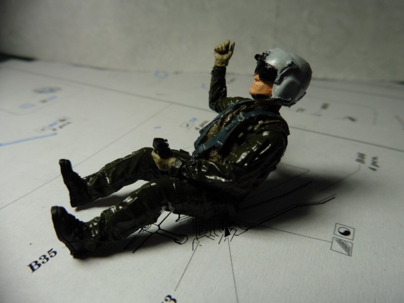

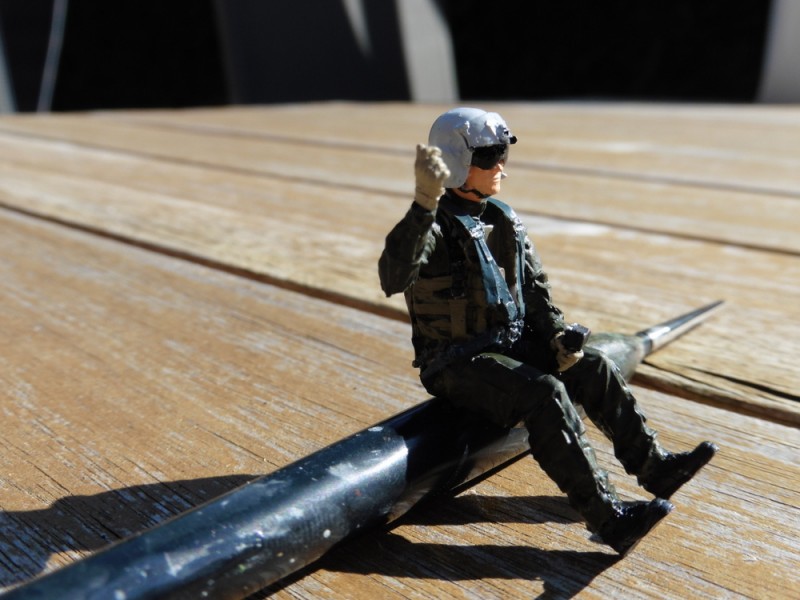

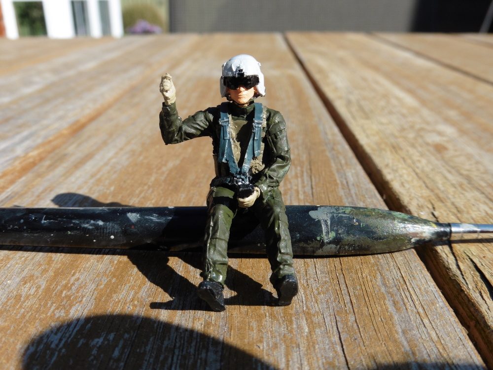

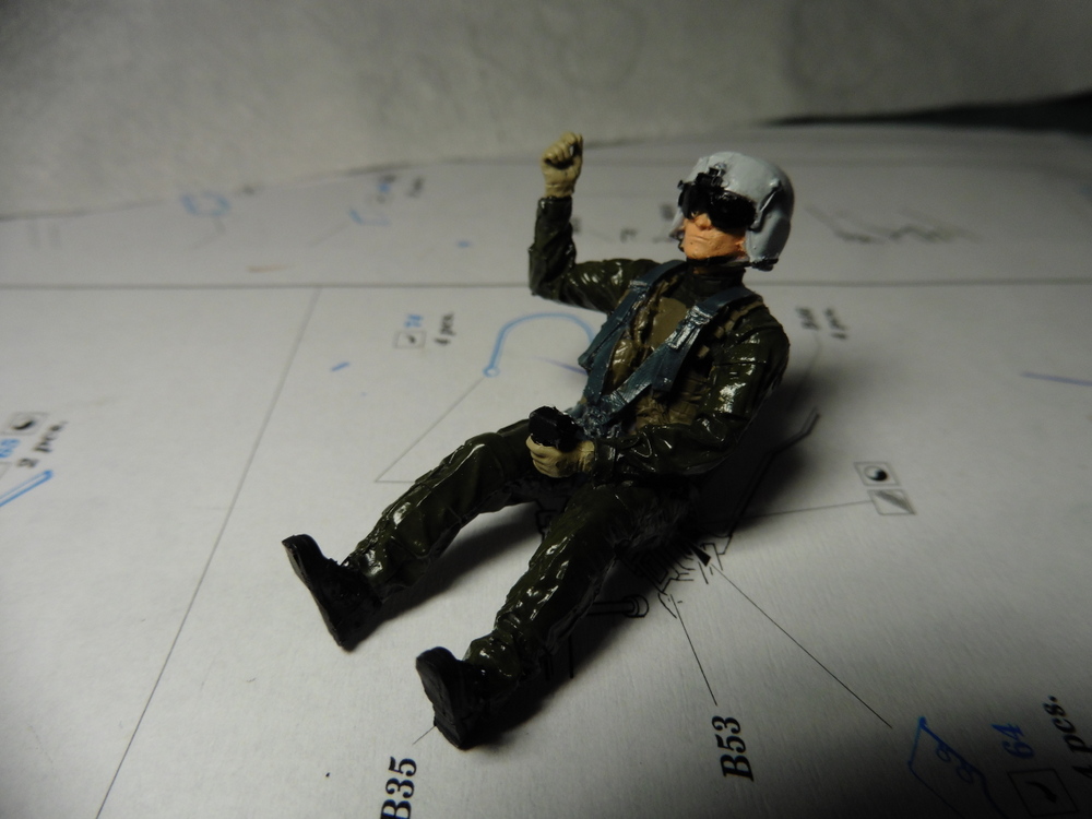

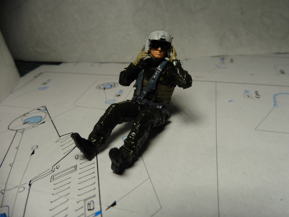

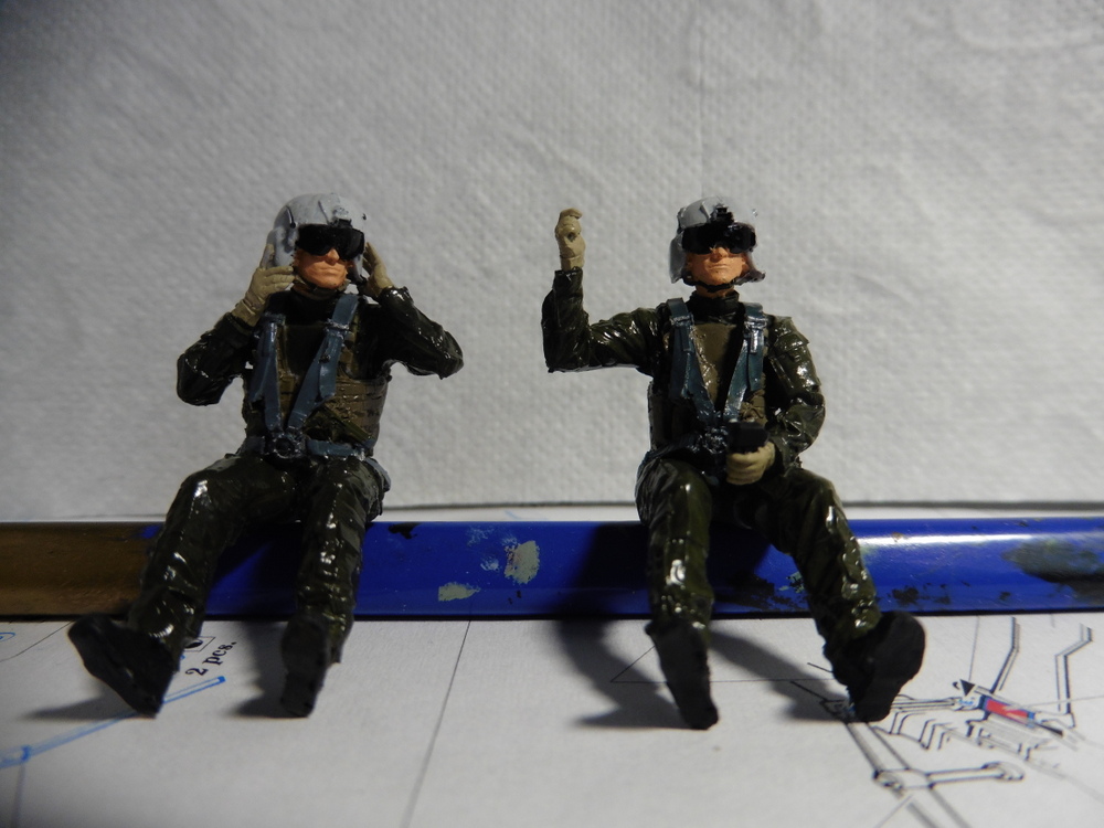

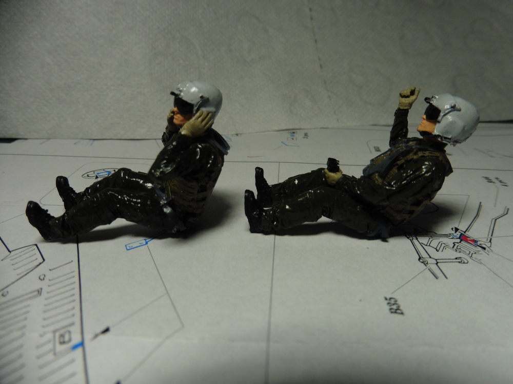

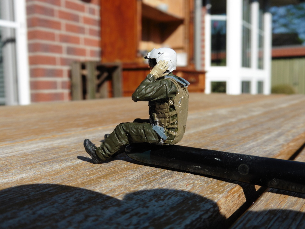

Habe meine beiden Jungs durch die Lackiererei geschickt.
Größte schwierigkeit war die Uniformfarbe der MH60 Piloten von der CVN 77 USS George H.W.Bush zu finden. Es gibt 100derte Bilder . Auf den wenigsten kann man die Piloten im ganzen sehen. Und alle sehen auch noch anders aus .
Ich habe hier kommplett mit Tamiya Farben gearbeitet.
Als erstes habe ich die Figuren mit Dark Green gestrichen . Nach dem Trocknen wurden diese dann in Olive Drab übergewaschen. Somit blieben die Vertiefungen etwas dunkler .
Die Spliterschutzwesten sind allgemein in Khaki.
Die Gurte wiederum sind in Intermediate Blue von AK Interactive gemalt. Schlösser in Alu
Die Helme wurden in Medium Sea Grey bemalt.
Die Integrierte Schutzbrille in Schwarz Glänzend
Da die Handschuhe immer etwas heller sind habe ich diese in Buff XF 57 gemacht
Warum auch immer fing jetzt das Olive Drab zu glänzen an ..... :( Habe dann nochmals Klarlack SM überpinselt und vor 5 min nochmals Olive Drab , welches jetzt auch Matt trocknet .
Vor dem Letzten Anstrich
Wenn der Spaß trocken ist werd ich noch Final Bilder laden.
Ausserdem hab ich bei diesen blöden Makrofotos gesehen das der eine n tupfen Hautfarbe an die Brille bekommen hat .

Die Figuren sehen ganz gut aus👍
Wenn der Glanz des Anzugs noch weg ist...

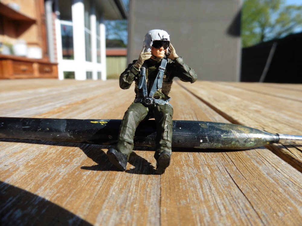

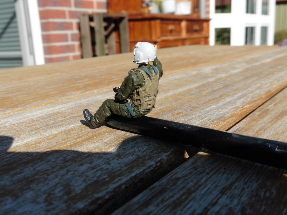

Hallo, erst mal danke an die Mitleser :D

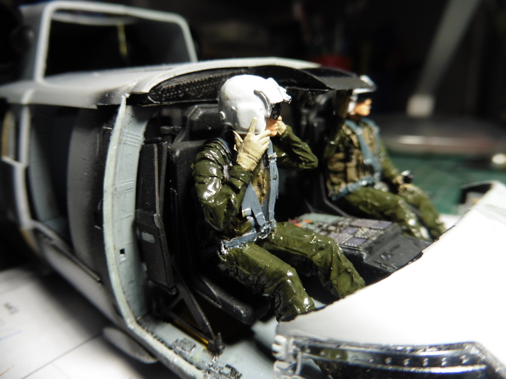

so ich war ein wenig fleisig. Leider glänzte das Olive Drab... warum auch immer .
Ich hab die Jungs also nochmal bearbeitet.
Es gibt gewiss ne menge Leute hier die das besser hin bekommen würden , aber das sind nach dem Dio meine zweiten Soldaten die ich gemacht habe . Also steigerungen sind noch möglich :D

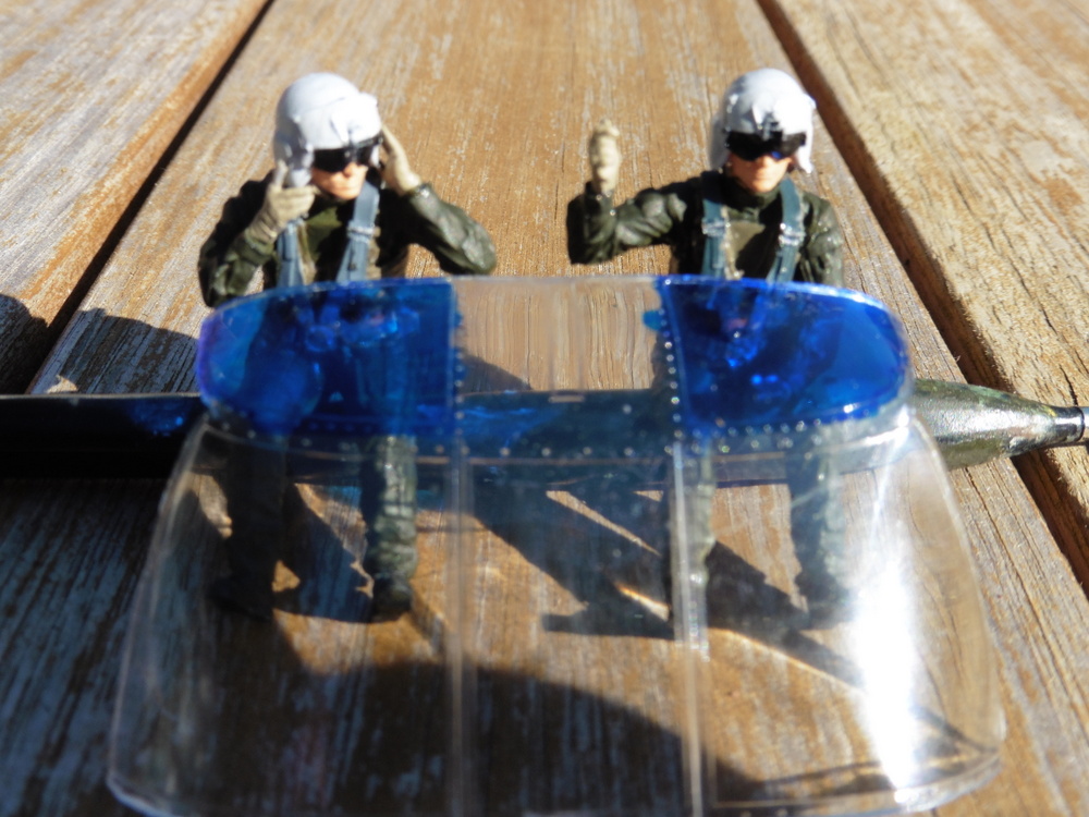

So und dann war da ja noch die Kanzel. Alter Schwede hab ich geflucht . Ich hab das Klar Blau von Revell. Meine ersten Versuche gingen voll daneben . Zu Dick ... oder Streifig... mit der Airbrush fleckig und die Airbrush voll versaut ( 30 min reinigen bevor die wieder ging )
Dann habt Ihr mir verschiedene Lösungen aufgezeigt . Danke dafür.
Klar Blau stark verdünnt ... mit der Brush ... Eisblumenmuster .... wieder gereinigt .. weniger druck schwammig und zu dünn... wieder etwas mehr Farbe ... Airbrush wieder versaut... ( 30 min reinigen grrrrrrr ) dann hatte ich die Nase voll...
Bin nach Staples und wolt mir n Blauen Eding holen.. gibts nicht einzeln sonder nur im Set ( Schwarz Blau Grün Rot ) also schei.s drauf gekauft.
Nach 3 maligem Probieren hab ich es denke ich ganz gut hin bekommen.
Läßt sich auch ganz super mit Revell Color Clean und Q Tip wieder ablösen !
Als nächstes dürfen dann die Piloten platz nehmen und das Cockpit wird vervollständigt
