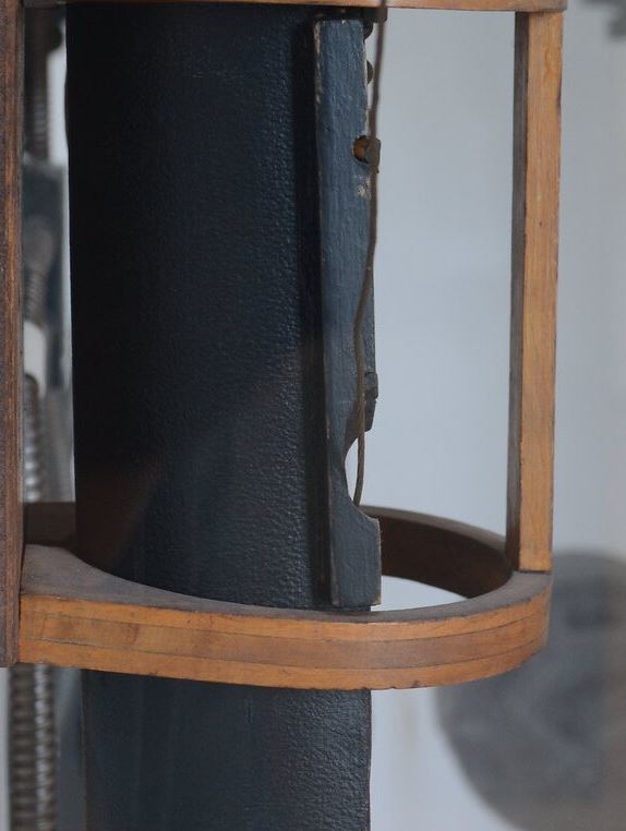

Vielleicht fange ich mit dem Telefunken-Gerät an, bei dem ich lange nicht wusste, wie es überhaupt zu gestalten ist. Wir befinden uns in den ersten Tagen des ersten Weltkriegs und Funkgeräte, wie wir sie kennen, gab es damals noch nicht. Dennoch war es möglich, von den Flugzeugen aus zu senden (nicht zu empfangen!). Dazu wurde ein langer Draht, mit einem Gewicht beschwert, während des Flugs über eine Winde abgerollt, sozusagen die Sendeantenne. Das Gerät hieß Telefunken AFS35. Im Internet findet man hierzu fast keine Informationen. Überhaupt keine Informationen habe ich zur Winde, der Verkabelung usw. gefunden. Nun war ich im Sommer in München und habe bei der Gelegenheit auch die Flugwerft Schleißheim besichtigt. Und dort kann man die Originalteile bewundern.
Tubus Material.jpg (42.51 KiB) 2677 mal betrachtet
Wen es im Detail interessiert, mag sich bitte meinen Beitrag im ww1aircraftmodels-Forum anschauen. https://forum.ww1aircraftmodels.com/ind ... ic=13449.0
Hier ein paar Bilder von meinem Funksender. Noch fehlen die Kabel. Die kommen erst, wenn die Verbindung zur Bodenplatte erfolgt.
Vielleicht noch eine Bemerkung zum "Tubus". In der Bauanleitung wird das Ding einfach "cardboard tube" genannt, also Pappröhre. Und man sollte es lederfarben/braun bemalen. Passt nicht. Es ist irgendwie krisselig glänzend, siehe Foto oben. Meine Lösung: Dunkelgrau gesprüht und dann mit minimalem Druck (derart, das kleine Tröpfchen und kein Nebel entsteht) mit Tamiya X1 schwarz besprüht. So kommt ein gewisser Schimmer zustande, auf dem Bild aber nicht so gut zu sehen.
