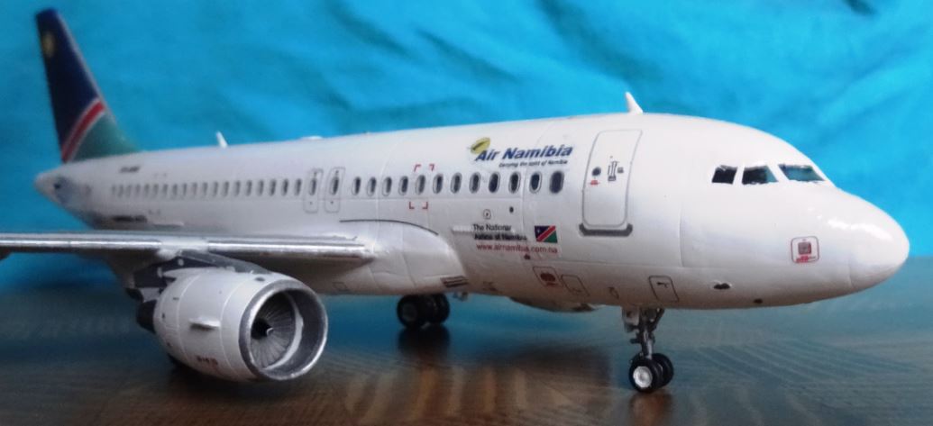

Hochgeschätzte Modellbauer,
Nachdem ich bereits ein paar meiner Projekte in den Galerien vorgestellt und ettliche Kommentare gerissen habe, möchte ich Euch meinen ersten Baubericht präsentieren :) , und der Gnade Euerer Urteile unterwerfen :oops: .
Als Projekt habe ich mir den Airbus A319 ausgesucht, der schon länger auf dem Markt ist und entsprechend verbreitet sein dürfte.
Die erfahrenen Modellbauer dürften wahrscheinlich sogar mehrere Ausführungen ihr eigen nennen.

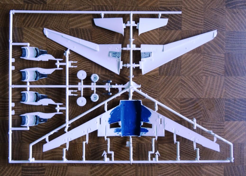

Dann bemale ich zuerst die Details der Trieb- und Fahrwerke, da diese später schlecht erreichbar oder nicht mehr zugänglich sind, trotzdem aber teilweise sichtbar.
Die Laufflächen der Räder werden erst zur Montage bearbeitet.

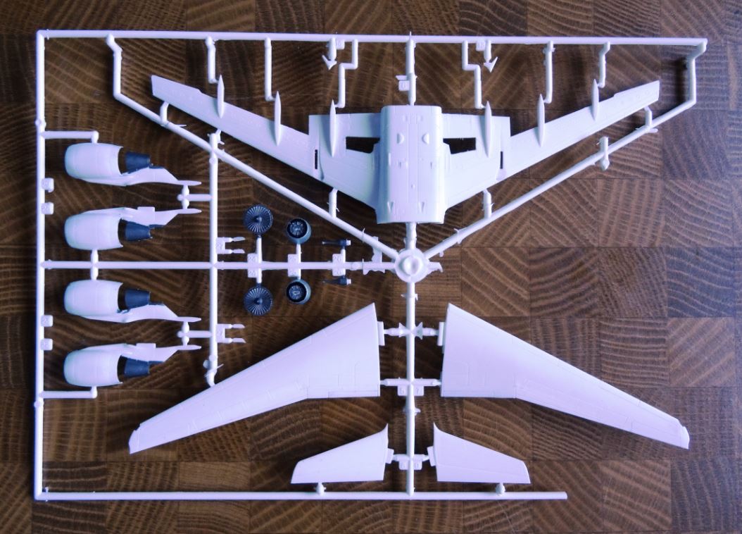

Die Tragflächen werden ebenfalls nochmal bearbeitet, da der A319 keine Doppel - Landeklappen hat. Entsprechende Streben werden vorsichtig mit dem Messerchen entfernt, die Spalten überschmiergelt bis nicht mehr sichtbar.

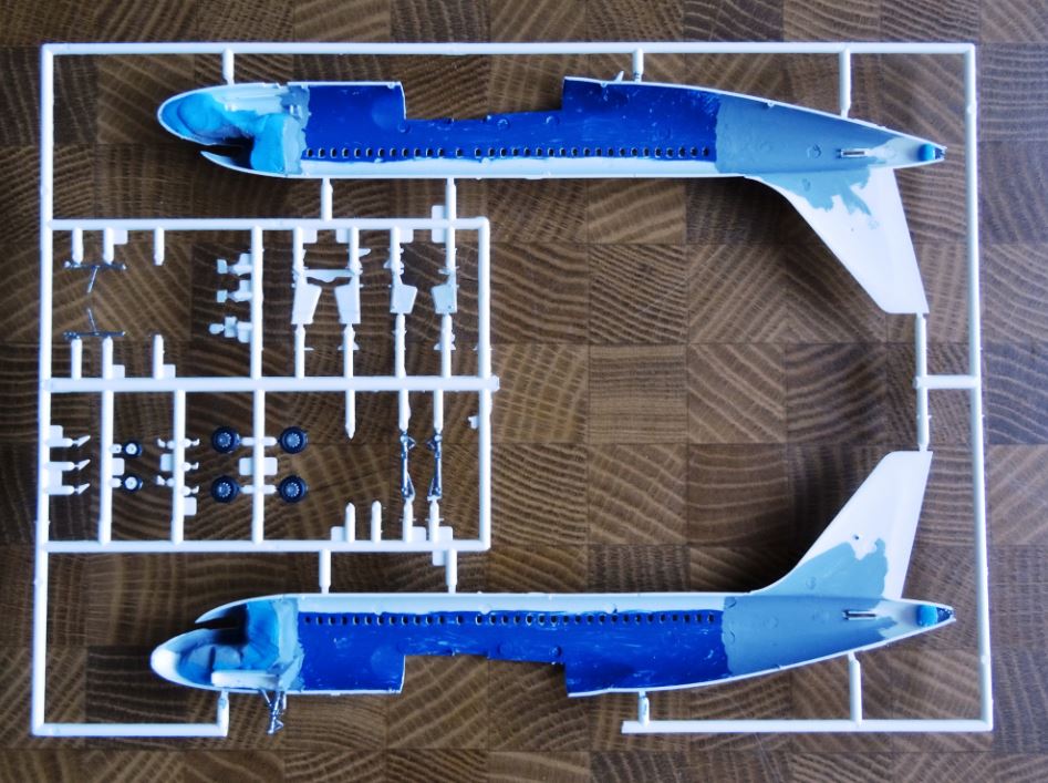

Die Fenster - Decals sind bei der A319 u.a. durchsichtig, d.h. vor der Rumpfmontage bemale ich auch den Innenraum.
Als "Sichtbremse" zwischen Cockpit und Innenraum, sowie APU Auslass und Innenraum, dient Knetmasse, die entsprechend bemalt wird (Cockpit in grau, Innenraum wie das Vor- und Rückenende der Kabine). Die Cockpit Knetmasse dient zeitgleich auch als Balast, damit das fertige Modell nicht hinten überkippt.
Um die Doppelverglasung der Kabinenfenster darzustellen (ein Versuch) wird innen ein Klebeband aufgetragen. Mit den durchsichtigen Decals und Klarlack soll dann der Doppelfenster - Effekt entstehen. :roll:

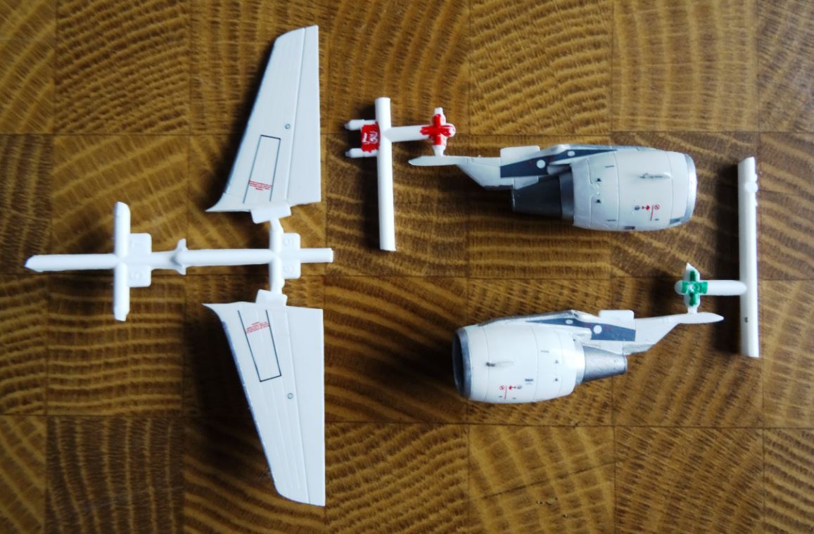

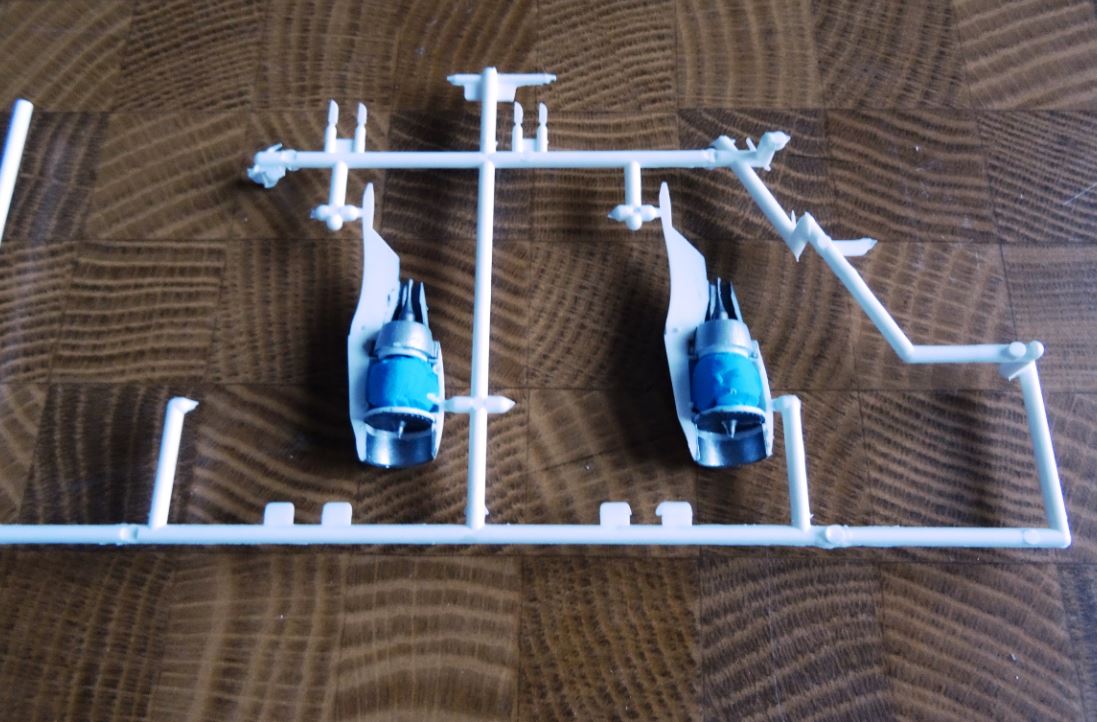

Die Triebwerke werden noch am Gießast zusammengetzt und zusätzlicher Balast /Schrauben und Knetmasse) eingepaßt.

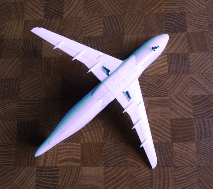

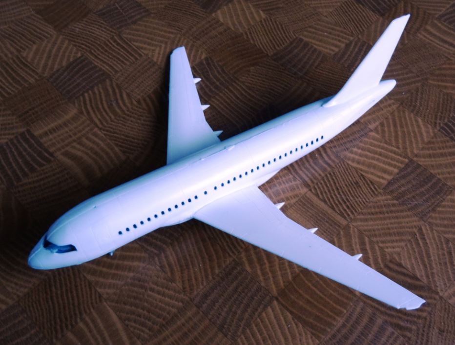

Rumpf und Tragflächen werden zusammengesetzt, hier der unbearbeitete Rohbau.
Der zusammengesetzte Rohbau, die vorgefertigten Höhenruder werden erst nach Fertigstellung der Hauptbaugruppe als letzter Bauschritt angeklebt.

Ich nehme an daß DU die Klebenähte noch verputzen wirst ?
In die Gondeln hätte ich keinen Ballast getan, sie lassen sich durch das höhere Gewicht schwerer ankleben.
MoonLoon
Beiträge: 311
Hallo Panzerchen,
Danke für die Hinweise :) .
Der Kleber war zwar fest genug zum Photographieren, aber noch nicht fest genug zum Verputzen/Weiterverarbeiten ;) .
Danke für den Tip mit den Triebwerken, da werde ich dann vorsichtiger agieren :? .
Ich hatte mir davon versprochen, dass das Modell nicht so kopflastig wird, wenn das Gewicht gleichmäßiger verteilt wird :geek: .

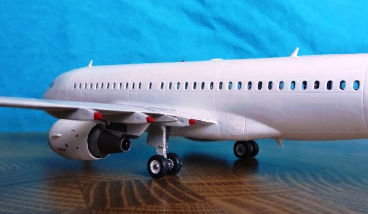

Nach dem Verputzen/Entgraten des Rumpf/Tragflächen - Zusammenbaus habe ich die Hauptfahrwerke montiert.
Die in der Bauanleitung gezeigte Pinzette ist nicht übertrieben, auch für zarte Ballerina - Fingerchen. :roll:
Als einfachster Weg hat sich gezeigt, die Strebe zuerst einfädeln, anschließend den Hauptträger befestigen und das Ganze ausrichten.

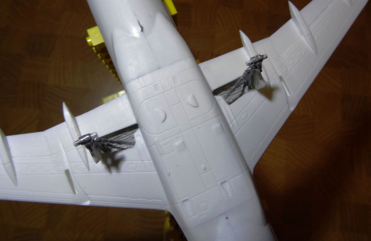

Dieses UFO kam in friedvoller Absicht und hat beim Ausrichten der Fahrwerke geholfen.
Parallel können die Triebwerke und Höhenruder als Baugruppen vormontiert, lackiert und die Decals platziert werden.
Die Höhenruder sind bereits durch Klarlack geschütztz.
Nach reichlich Trockenzeit (ca. 1-2 Tage) kann ANK "satt" auf eigenen Beinen stehen (ohne Bild). "Three greens" sogar ohne Triebwerke.
Anschließende Montage der Räder und Triebwerke, wieder ausreichend Trockenzeit vorsehen.

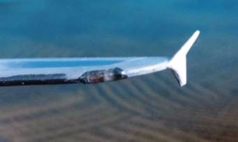

Vor der Bemalung der Tragflächen waren die Positionslichter dran.
Anstelle der Revell "Glasbausteine" habe ich mich am Orginal orientiert und die zwei Leuchten plus Strobe lackiert.
Abgedeckt ist das Ganze mit zwei Lagen unbedruckter Decals. ;)
Mein Positionslicht Versuch

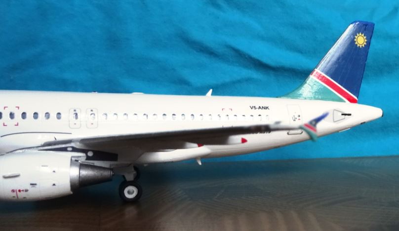

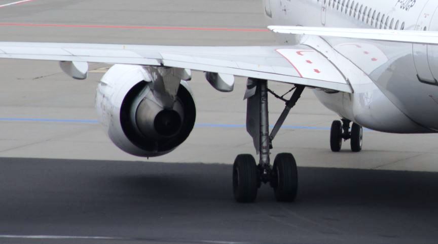

Die Reifen sind dezent (wahrscheinlich zu dezent) abgeschliffen und der Zapfen im Kerntriebwerk ist eigentlich auch ein Kühlluftauslass.

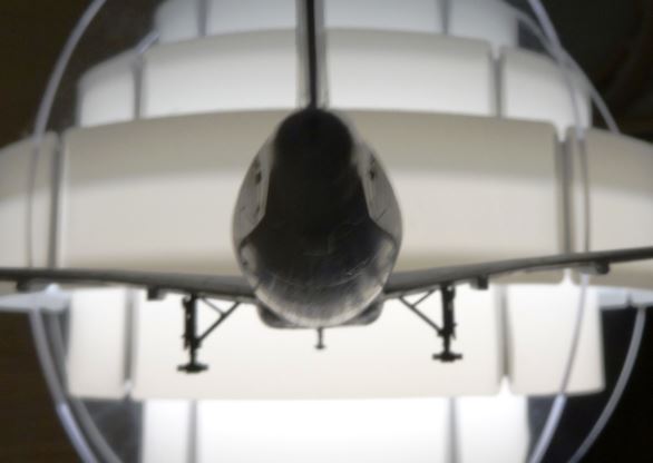

Meine noch unfertige A319

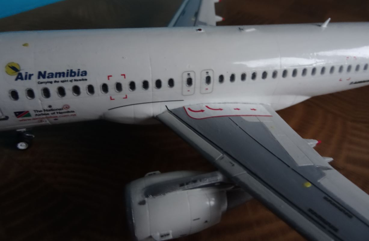

Dabei stellte sich heraus, dass die beiden angebotenen Registrierungen die "High Density" Variante der A319 zeigen, :shock:
also mit 2x / 2x Notausgängen über den Tragflächen (wie in Europa u.a.bei German/Eurowings, Air Berlin, Easyjet in Benutzung),
nicht die serienmäßigen 1x / 1x.
:geek: Mit einem Decalsatz einer A320 war das handwerklich keine Herausforderung. Der hintere Notausgang ist der reguläre, das etwas abgesetzte Fenster davor (Nr 13 von vorne) ist der vordere Exit.
:ugeek: Der zweite Satz Notausgang der A319 Decals hat eine andere Größe. (!)
Die Evakuierungskennzeichnung auf der Tragfläche müssen auch den zusätzlichen Notausgang berücksichtigen.
... nicht jeder Airline hat die roten Markierungen für "Cut here for Emergency" ...

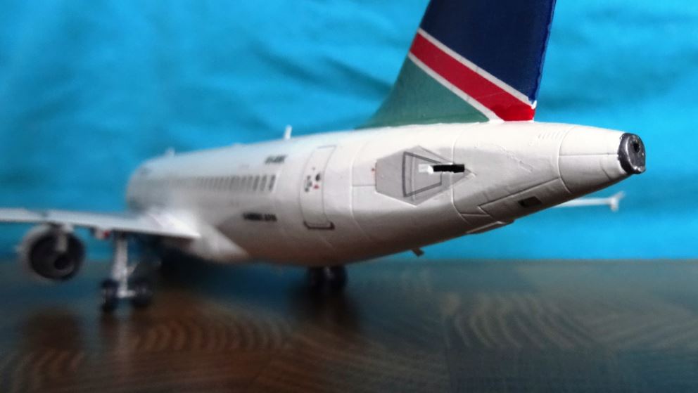

Pitotrohre, Vereisungssensoren und kleinere Antennchen habe ich mit Farbklecksen markiert.
Die Cockpitfenster müsste ich aber nochmal korrigieren. :shock:
Zum Abschluß bekommt "ANK" dann nochmal eine Schicht Klarlack, Höhenruder montiert und bei Sonnenschein werden dann ein paar Bilder für die Gallerie folgen.
Leider hat der Autofocus den Winglet verfehlt

Wegen des Makro laß Dir mal keine grauen Haare wachsen !
Jeder der ebenfalls in dem Maßstab baut weiß die Brutalität des Makro einzuschätzen !
Und diese Tür-Abziehbilder sind auch immer sehr haarig zu verarbeiten !
Und das hast Du gut hinbekommen !
