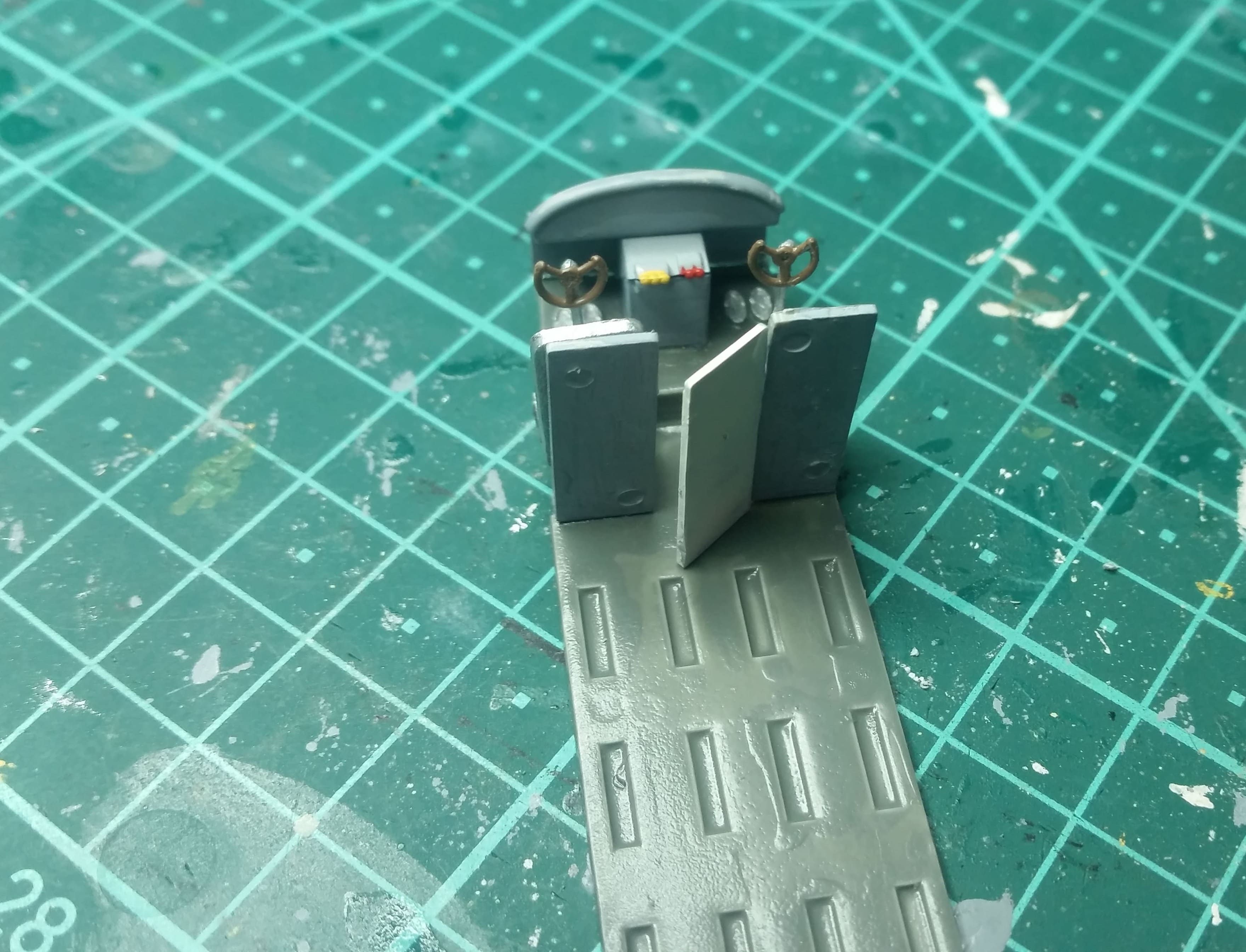

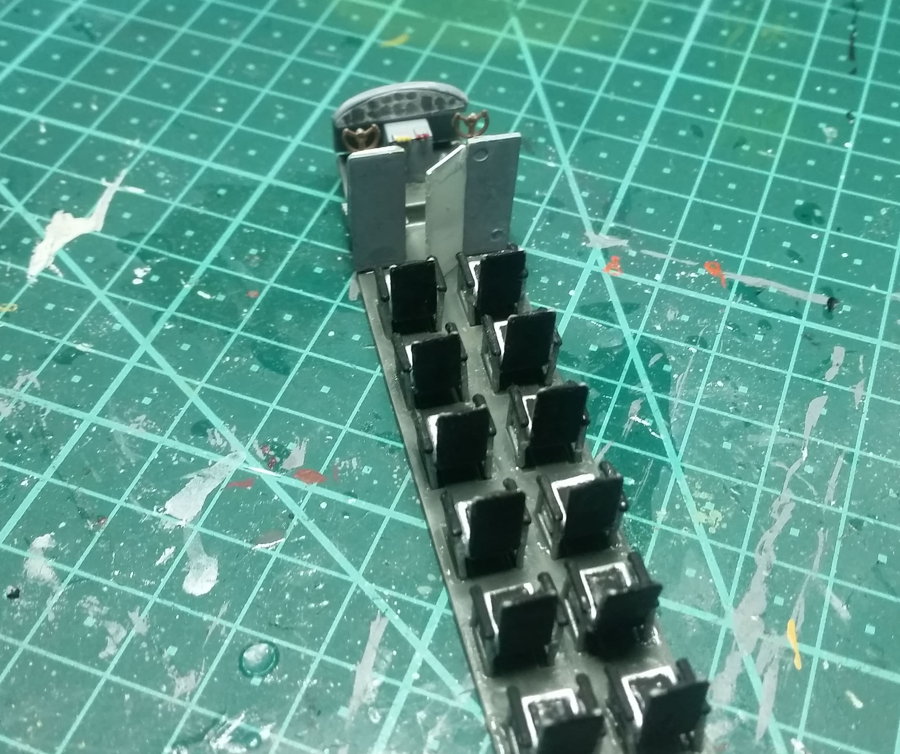

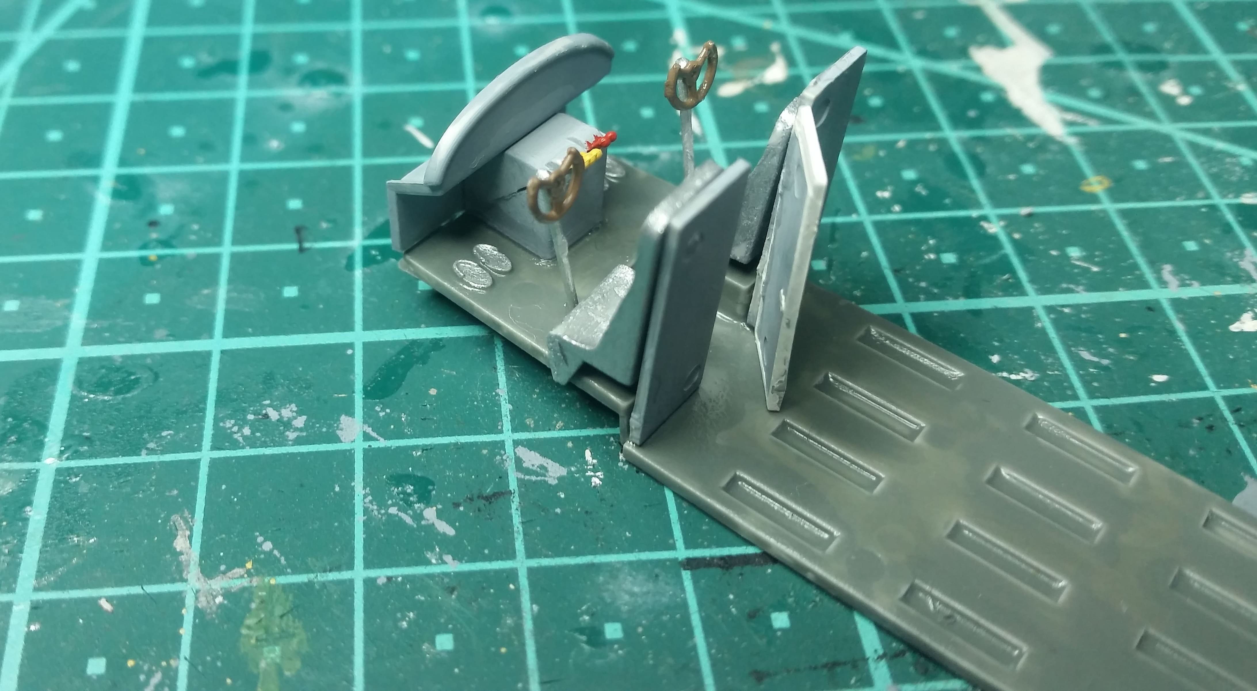

Der Anfang ist gemacht. Wie fast immer geht es mit dem Cockpit los.
Dieses ist leider wenig detailliert. Nicht einmal angedeutete Instrumente und auch keine Sicherheitsgurte. Einen Ätzteilsatz, der das Cockpit verbessert habe ich nicht gefunden.

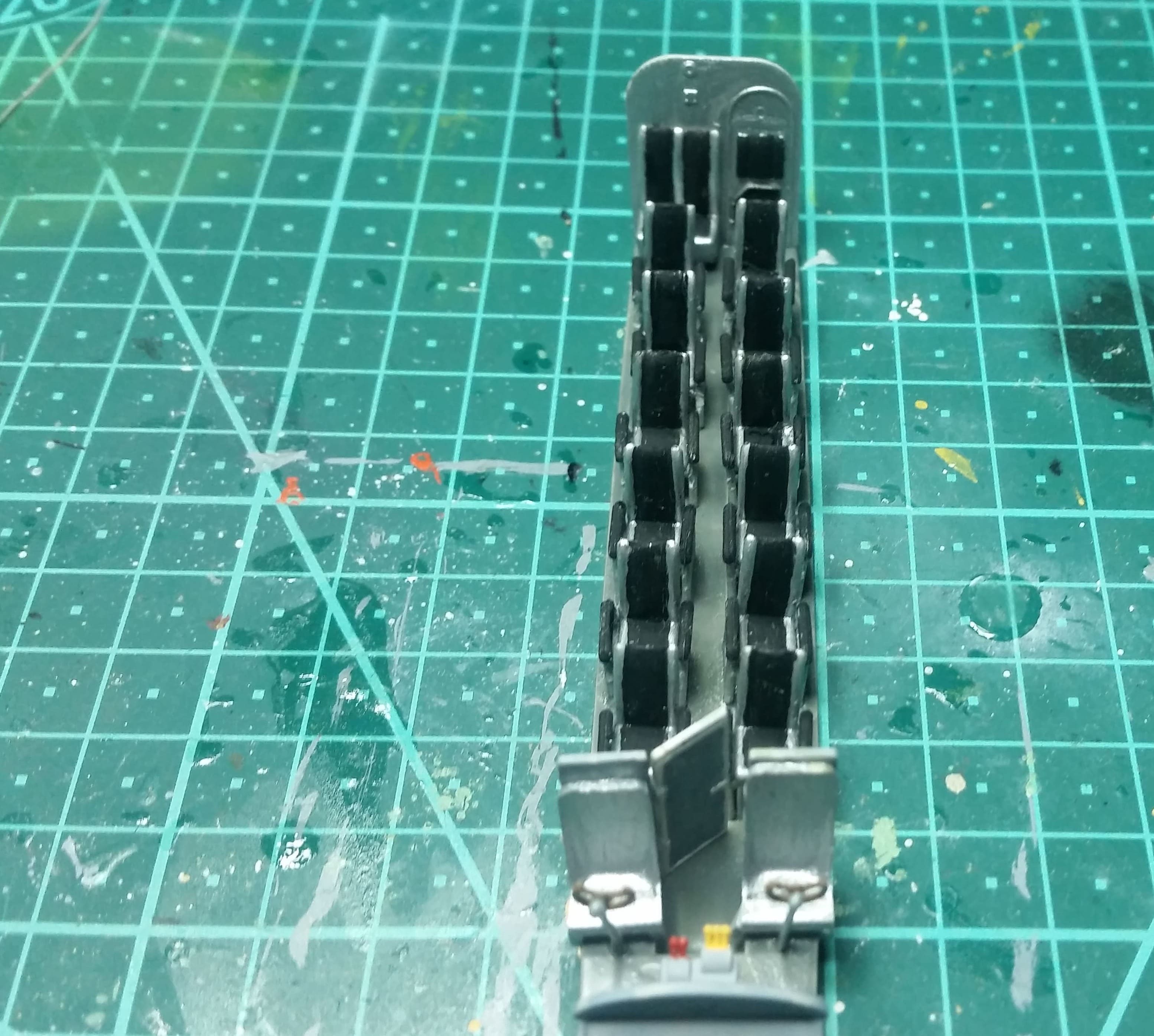

Vom Inneren wird später kaum etwas zu sehen sein, so dass das nackte Instrumentenbrett nicht auffällt. Du könntest noch mit einem Zahnstocher schwarze Tupfer aufbringen, wenn das den Eindruck verbessert. Und als Sicherheitsgurte die üblichen Streifen aus Maskingtape.
Der linke Sitz ist schief eingesetzt. Nicht, dass das später Passprobleme mit den Rumpfhälften gibt. An so einer Stelle mache ich immer Probepassungen mit den Rumpfhälften. Entweder den Sitz neu einkleben oder den Überstand (Lehne) abschleifen. Auch den Überstand des Sitzes am Boden würde ich prüfen.
- Beiträge: 1133
- Has thanked: 75 times
- Been thanked: 58 times
Ich sitz ja gerade selbst an der J52..... der Sitz vorne ist tatsächlich "falsch", also zu weit links. Die Höhe stimmt, da die Pilotensitze nur mit den 2 Beinen am Boden verklebt werden..... guckst Du hier viewtopic.php?p=109204#p109204
Der Sitz wurde noch einmal ausgebaut und neu justiert. Auch das Armaturenbrett habe ich ein wenig bearbeitet. Die Sitze für die Passagiere sind auch eingebaut. Damit ist das Interieur komplett.

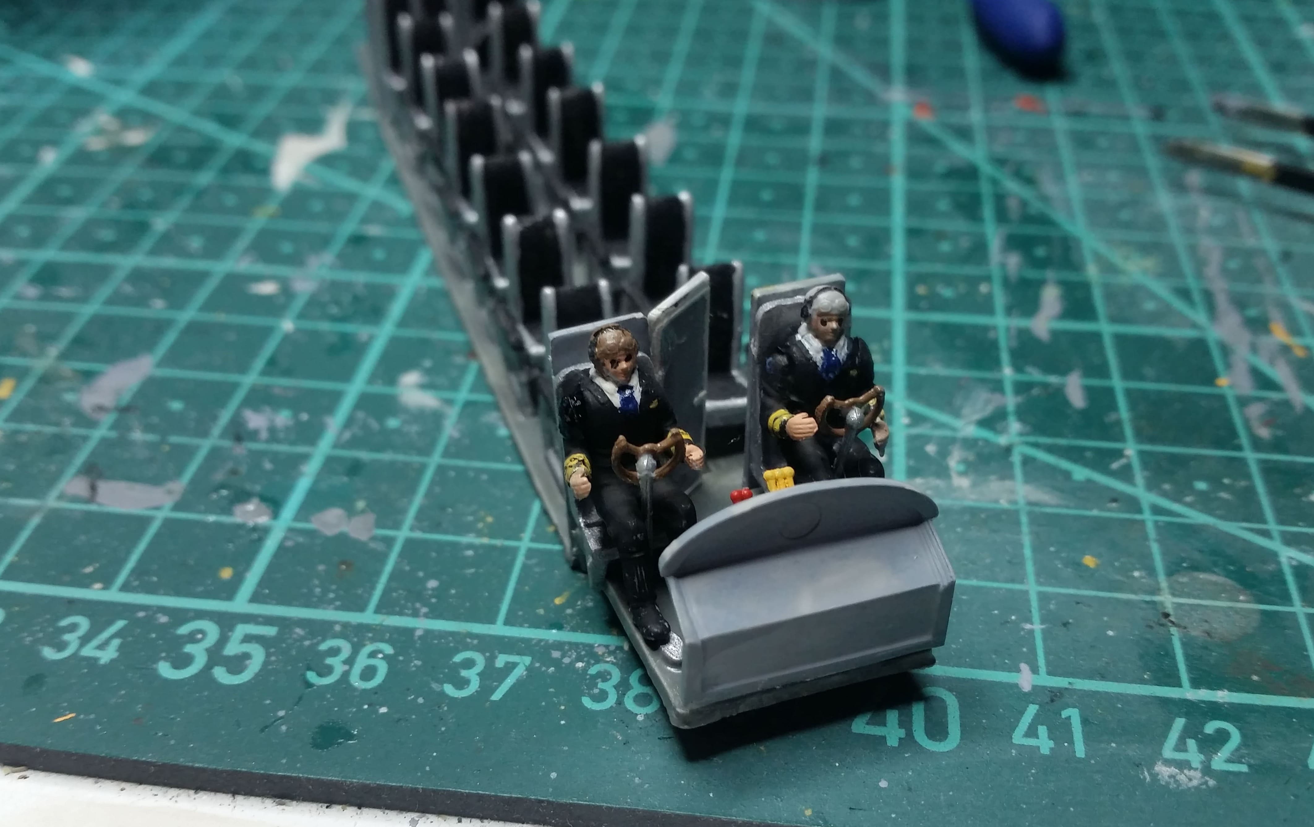

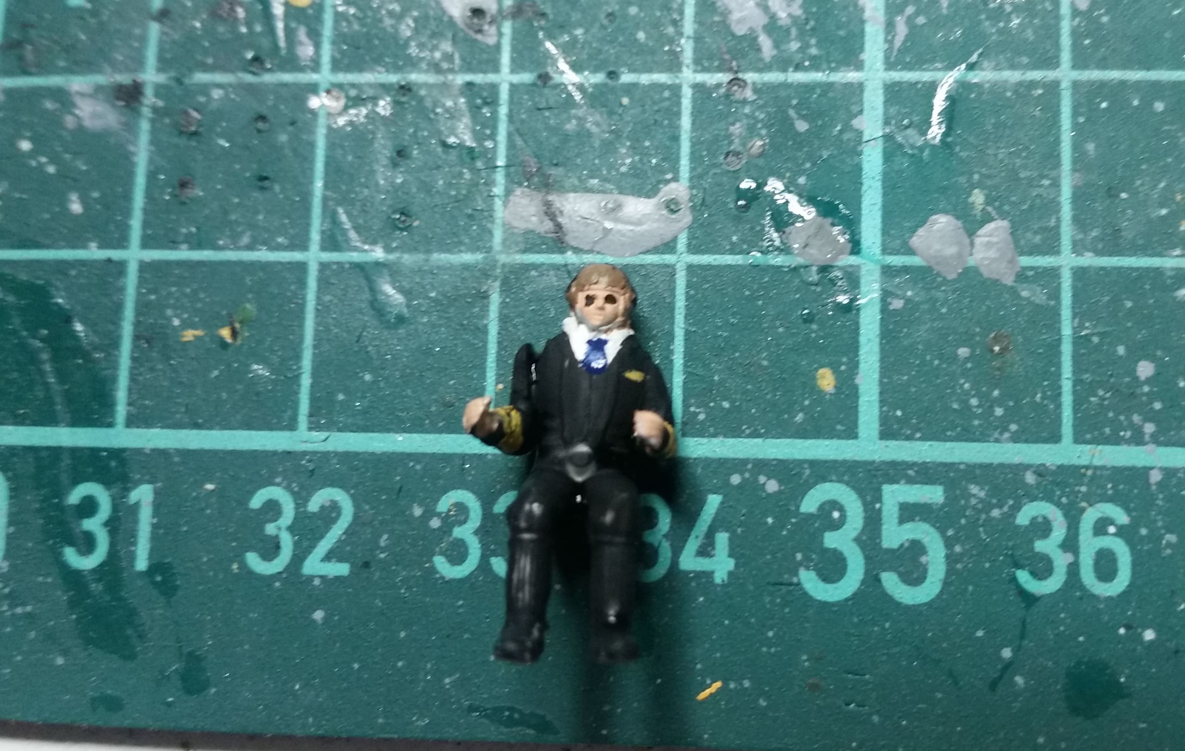

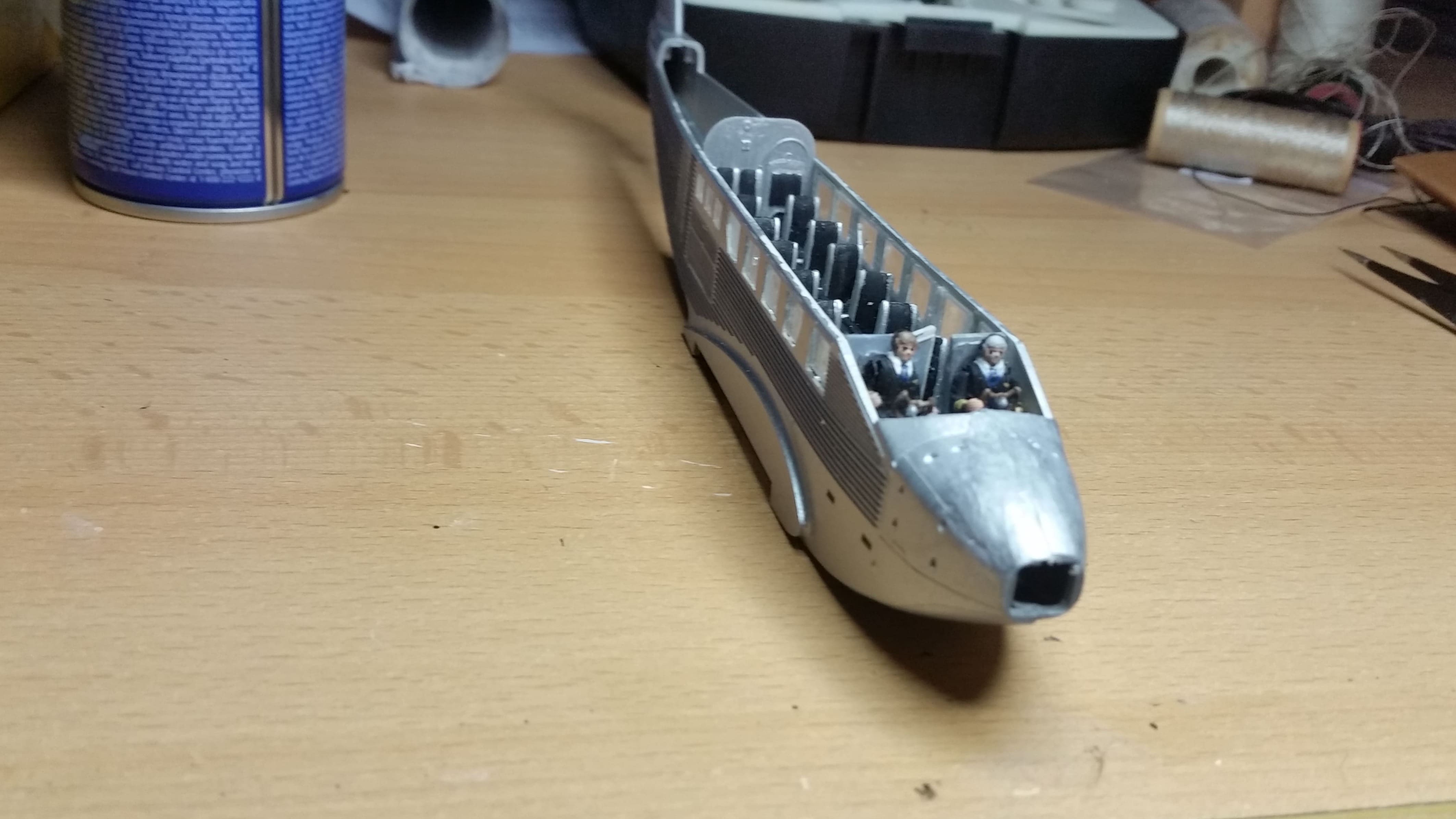

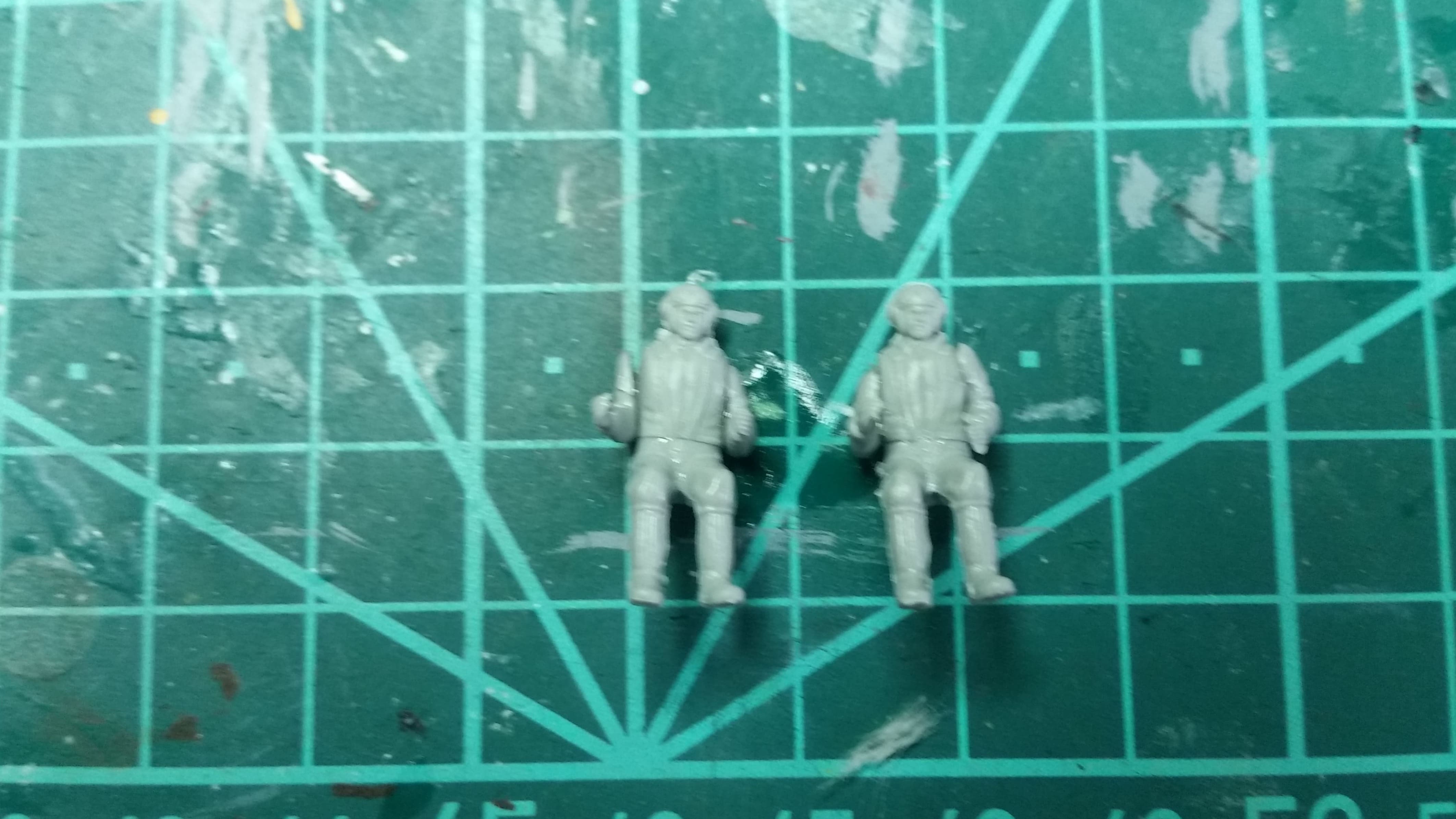

Danke schön. Am Spritzguss waren noch 2 Piloten angebracht. Die sind in der Beschreibung nicht erwähnt. Ich versuche aber trotzdem, sie möglichst Lufthansagerecht zu bemalen und einzubauen.
Mit Bemalung sieht das dann so aus.
Und eingebaut so

witzig....in meinem Bausatz sind keine Piloten enthalten....

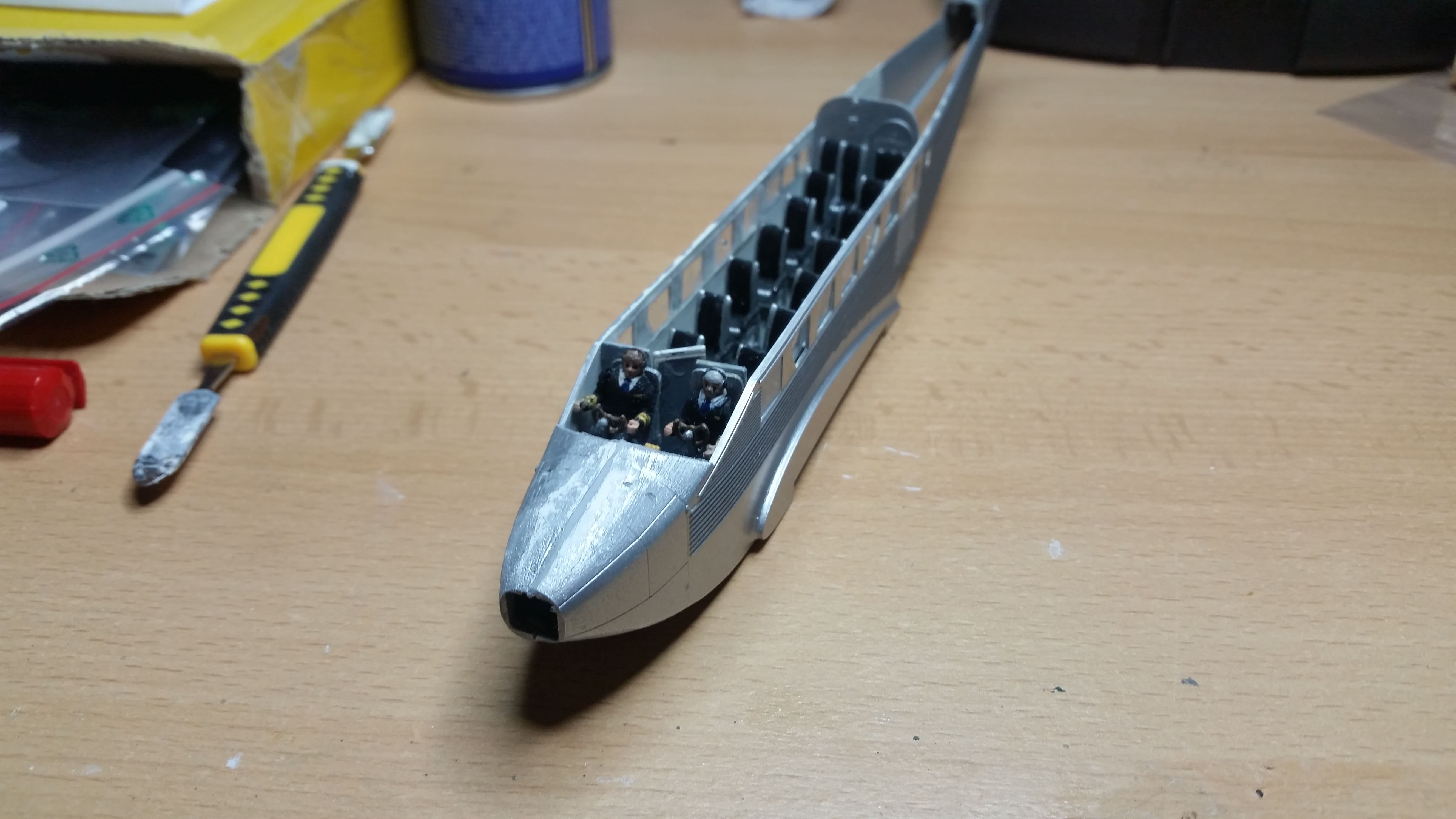

Der Rumpf ist zusammen. Leider wurde der eine Sitz des Piloten ein wenig nach innen verschoben weil dessen Hand wohl etwas zu weit nach außen ragte. Aber damit kann ich leben.
Weniger gut ist der Spalt der vorne an der Schnauze der Maschine auftrat.
Ich musste hier spachteln und das ist überhaupt nicht mein Ding.
Zum Glück werde ich vorne noch dunkelbaue Farbe verwenden, sodaß es kaum auffallen wird.
Irgendwo habe ich auch noch feinstes Schleifpapier um die unschönen Schlieren etwas zu verfeinern.
Gruß Ingo
Gruß Ingo

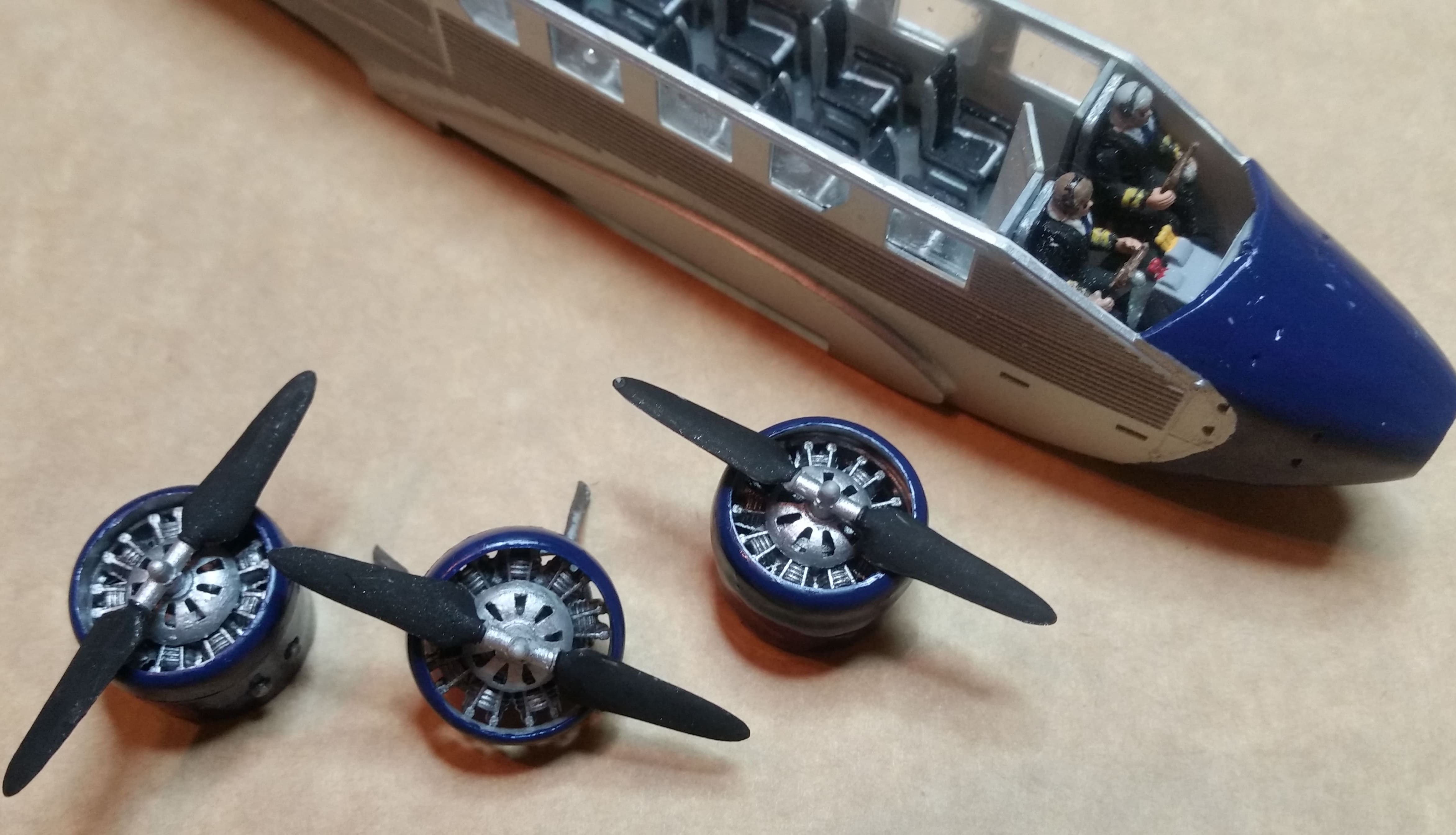

Hi Ingo,
sieht schon richtig gut aus.
Besonders die Motoren

Ich mache das gerne mit Kleber, bzw Sekundenkleber.Ich musste hier spachteln und das ist überhaupt nicht mein Ding.
Immer eine Schicht und richtig trocknen lassen (einen halben Tag bis Tag warten), zwischendurch mit Edding bemalen und mit feinem bis sehr feinem Papier schleifen (1000-1200er) und immer wieder, bis das Ergebnis stimmt.

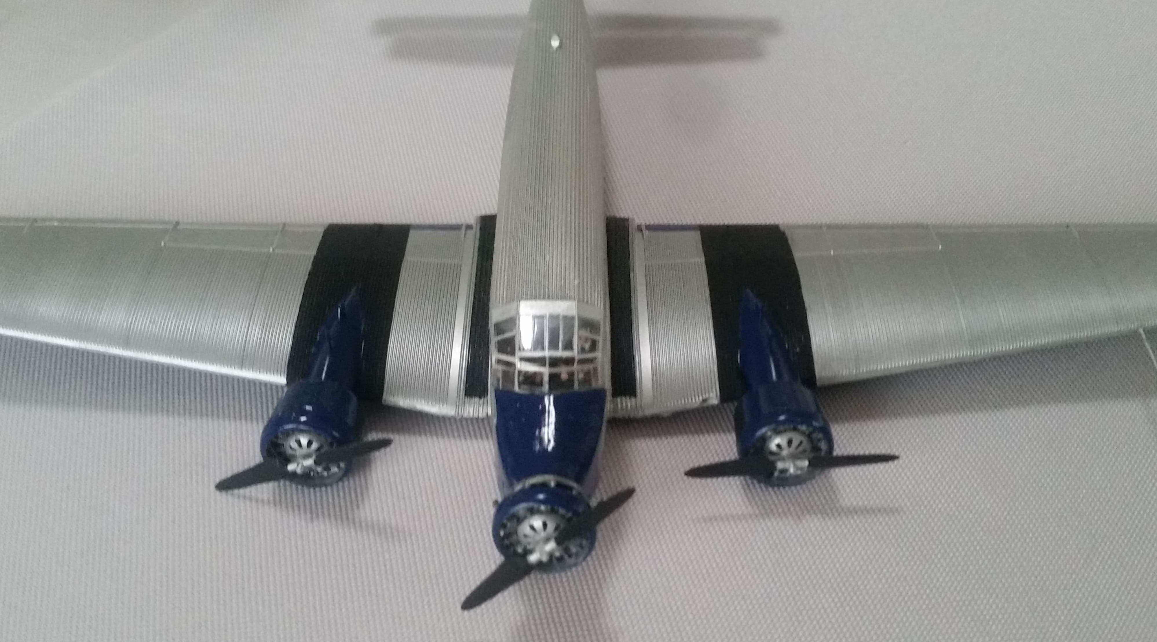

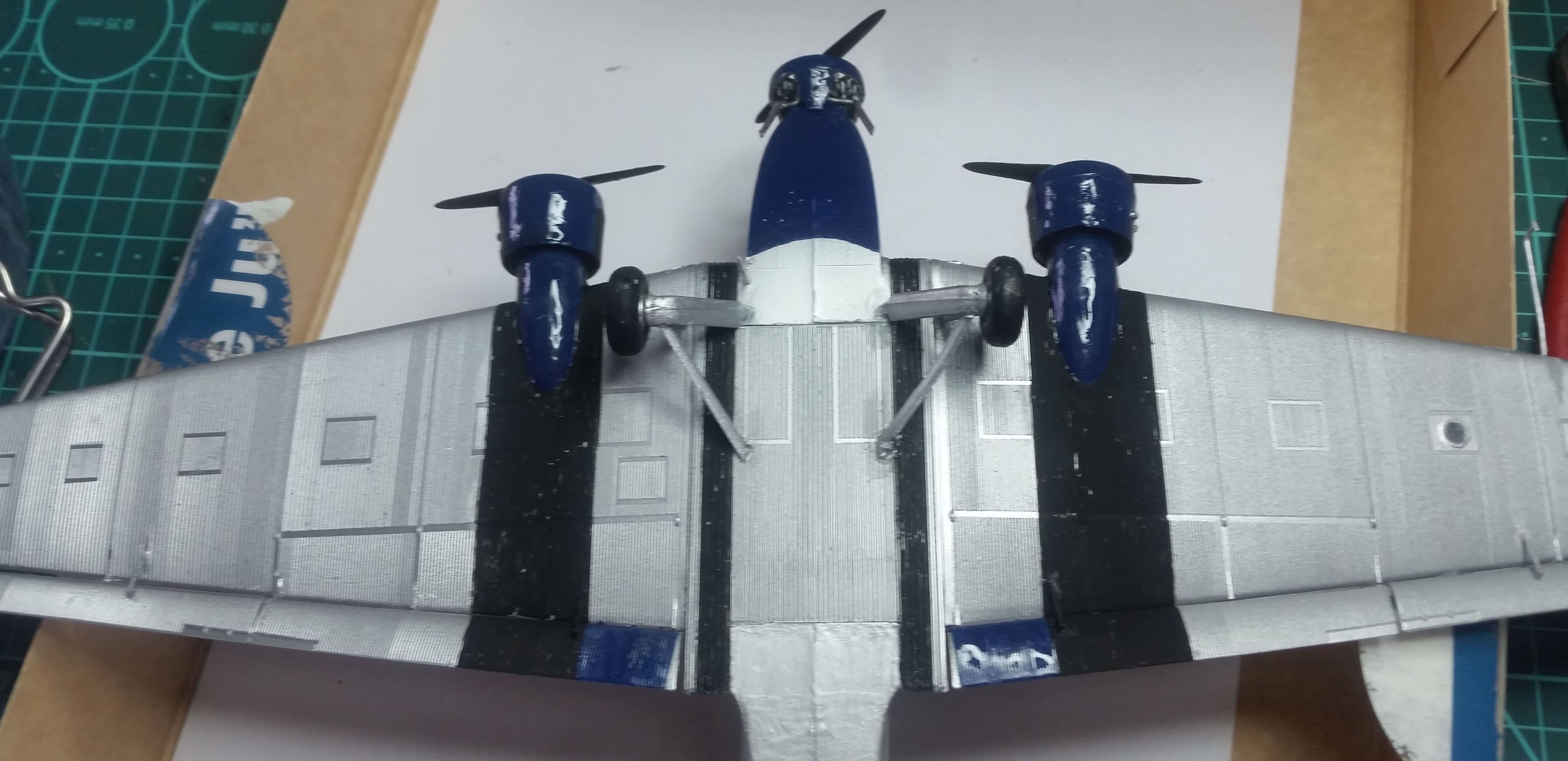

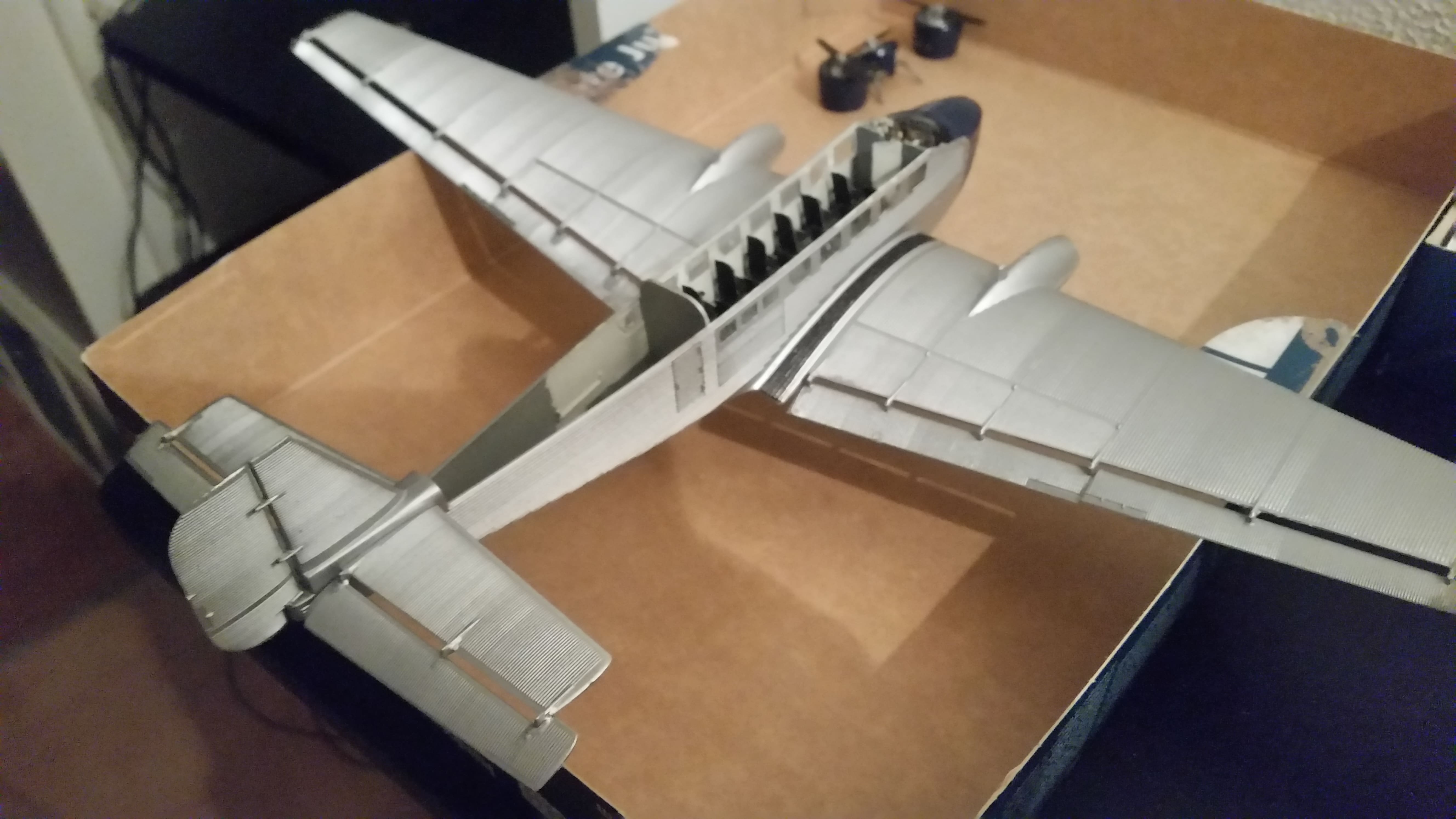

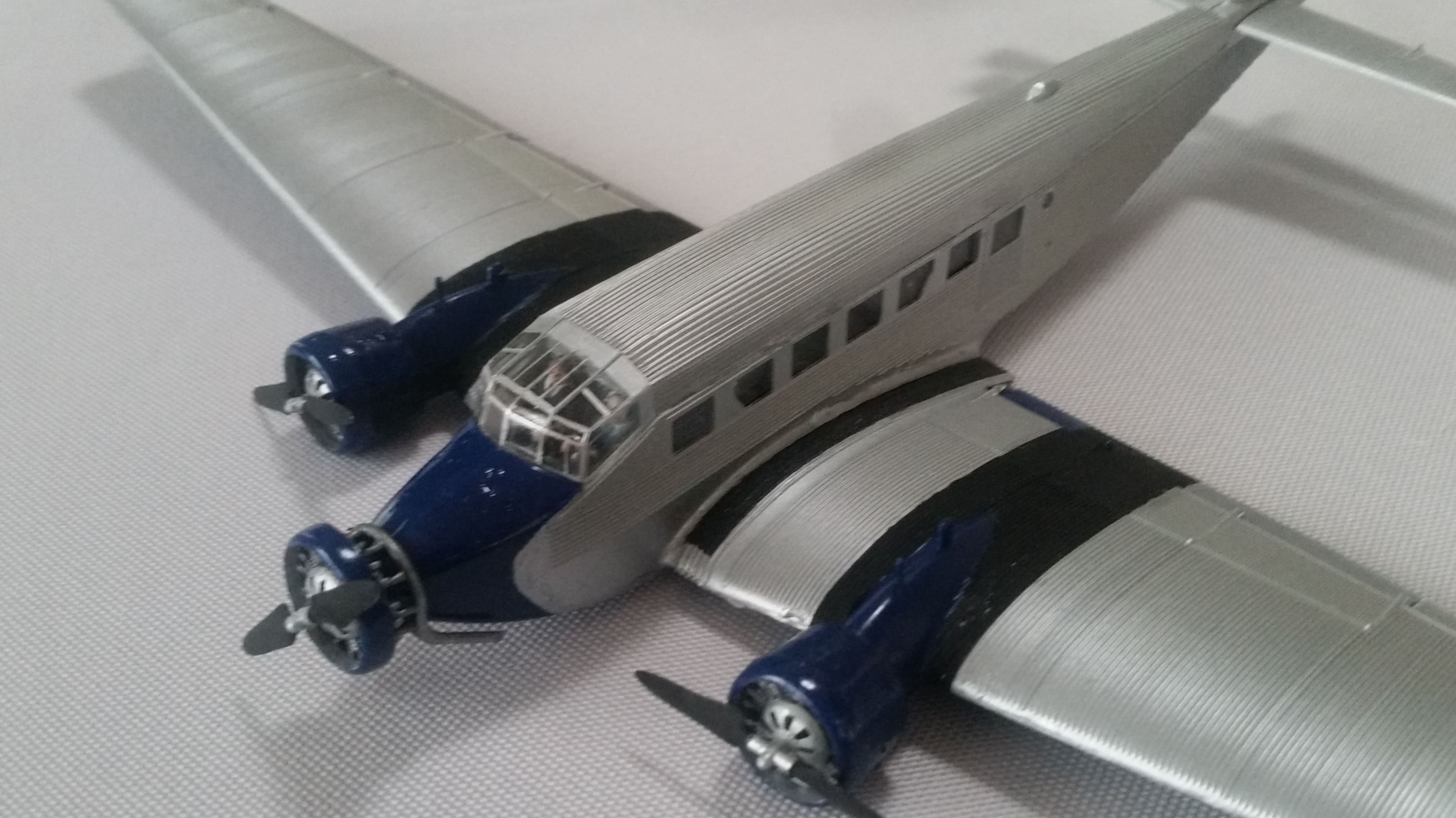

Das Modell nähert sich der Fertigstellung. Die Motoren sind eingebaut und die Klarsichtkanzel eingesetzt. Dafür hatte ich das Maskier-Tape von Eduard für dieses Modell bestellt. Jetzt kommt noch das Fahrwerk und ein paar Kleinigkeiten am Rumpf dazu.

Decals hatte ich vor den Rädern angebracht.
