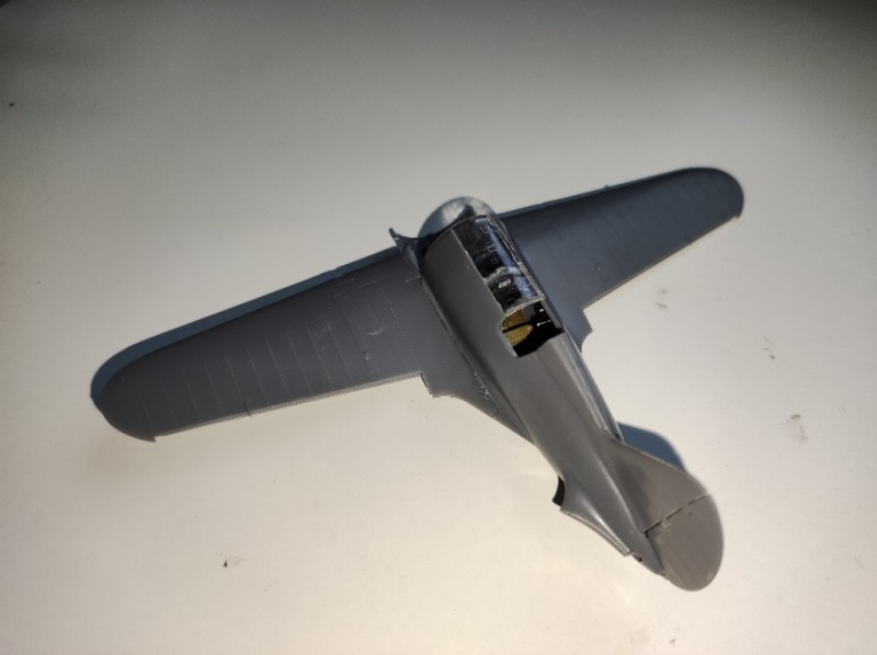

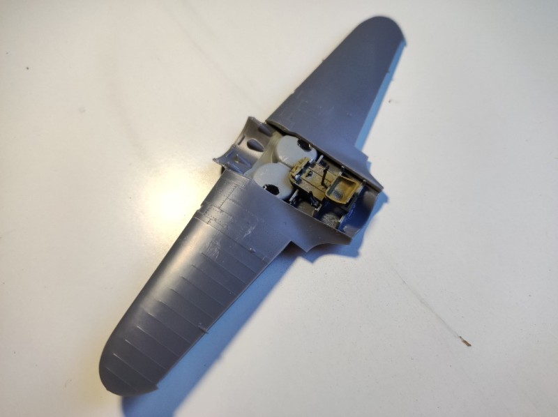

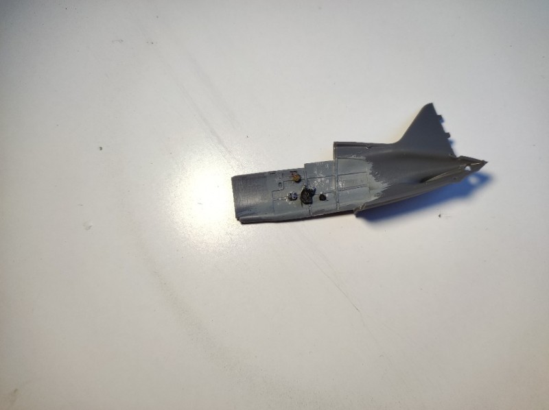

Wie versprochen die restlichen Bauschritte von Gestern. Zunächst sind natürlich die Rumpfhälften zusammen gesetzt wurden

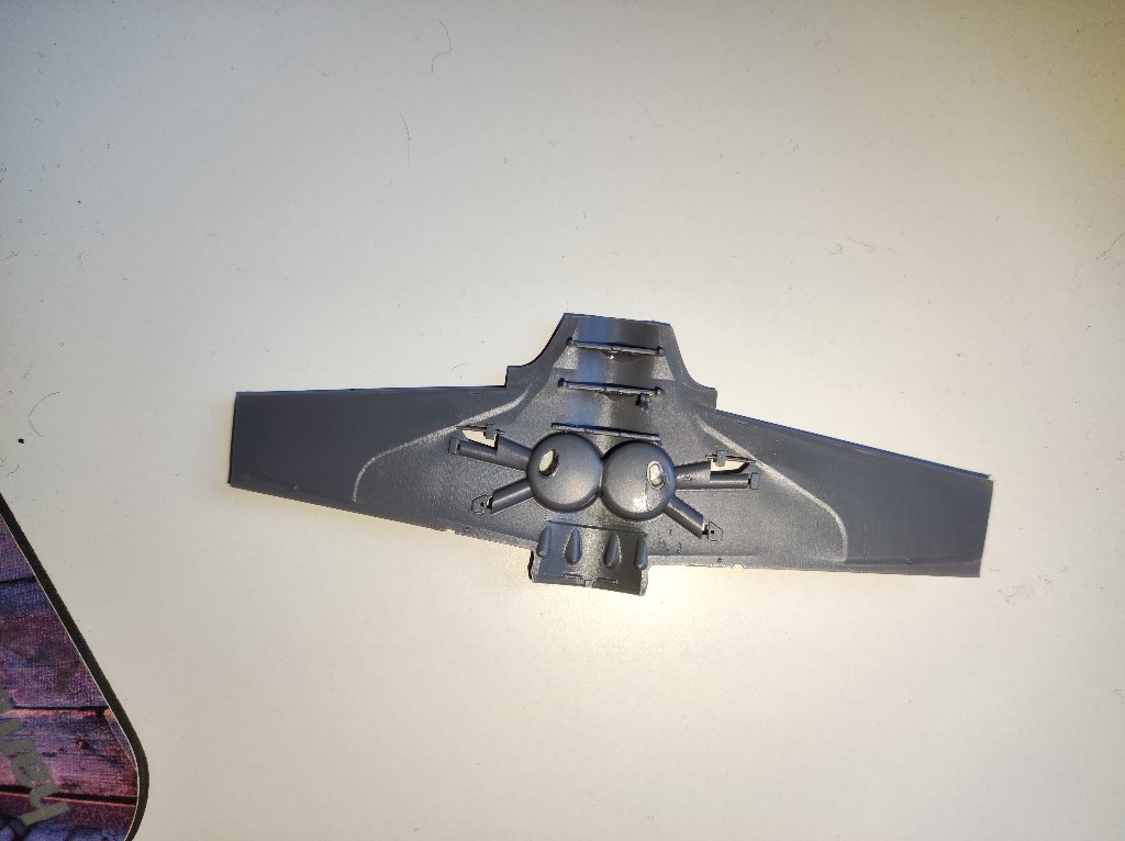

Hier ein kurzer Blick ins untere des Fliegers:

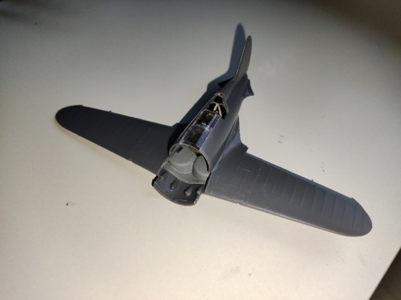

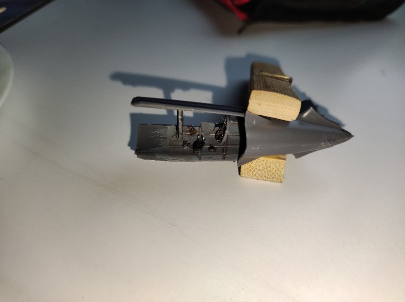

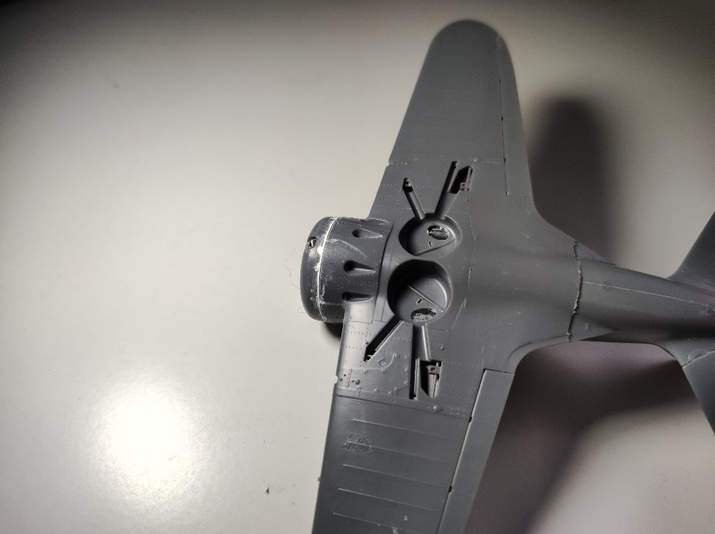

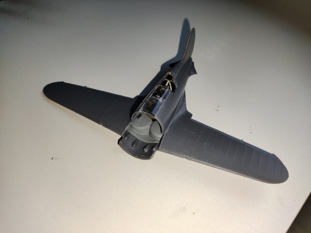

Das ganze wurde nun auf die Flügel eingesetzt und der obere Rumpf angebracht. Überraschender Weiße ein Klarteil

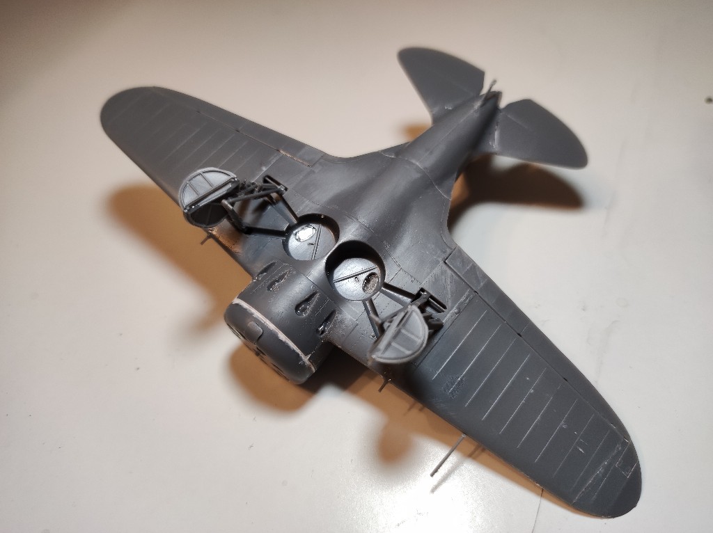

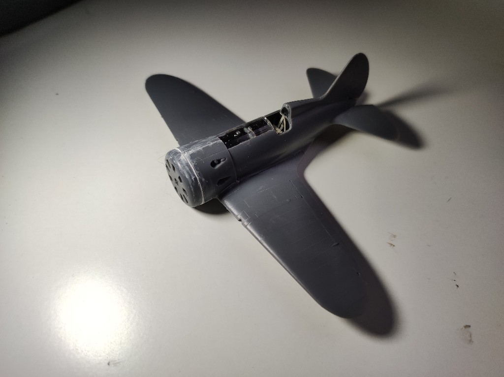

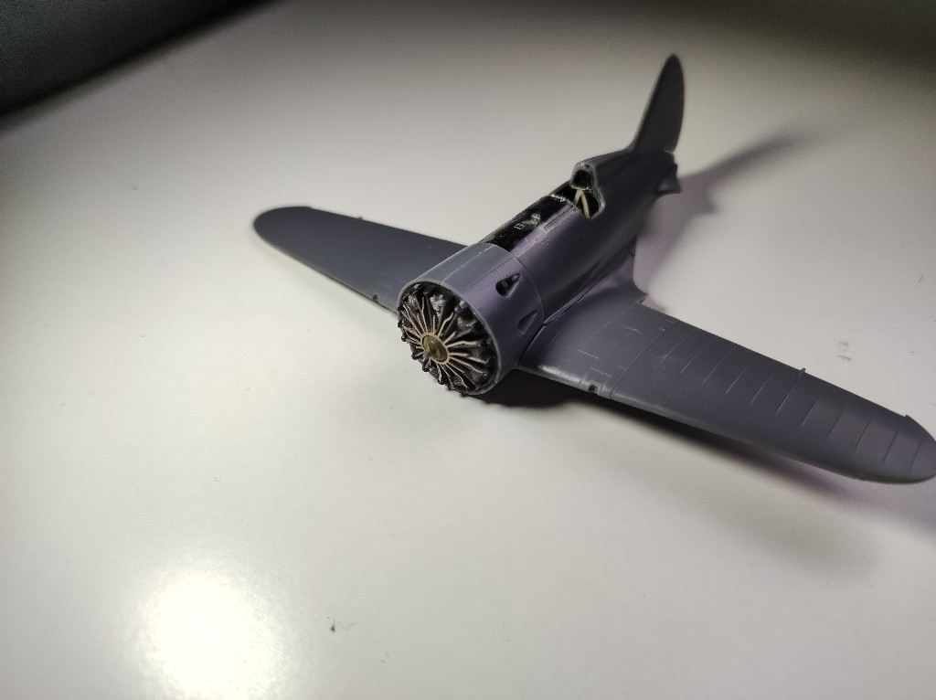

Dann ist die Motorverkleidung angebracht wurden und der Sternmotor verbaut wurden.

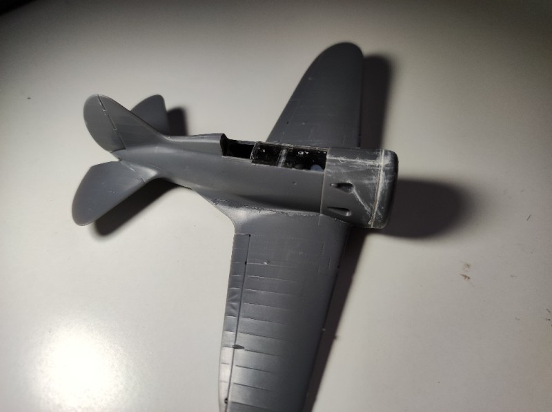

Die Motorverkleidung ist ja vorne ebenfalls geschlossen. Leider ist die Passung hier nicht wirklich so gut. Es muss einiges gespachtelt werden.
Gerade unten ist der Übergang zwischen Flügel und Rumpf nicht so gut, hier muss geschliffen werden

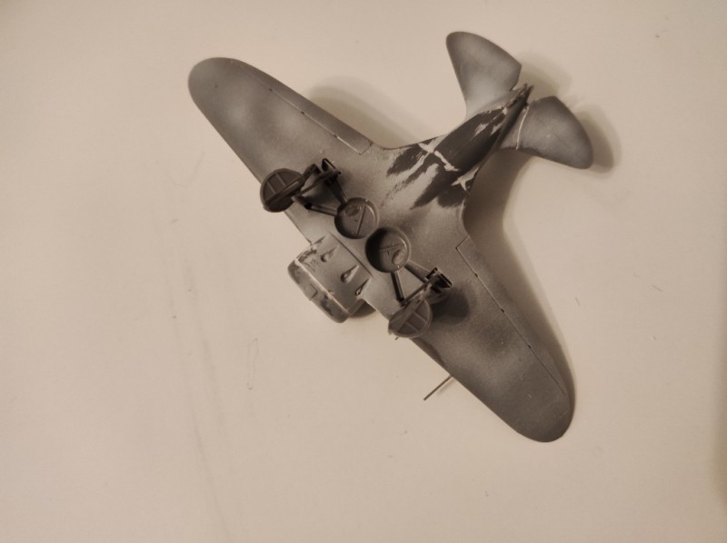

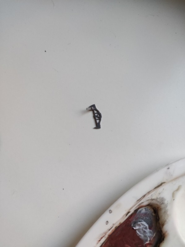

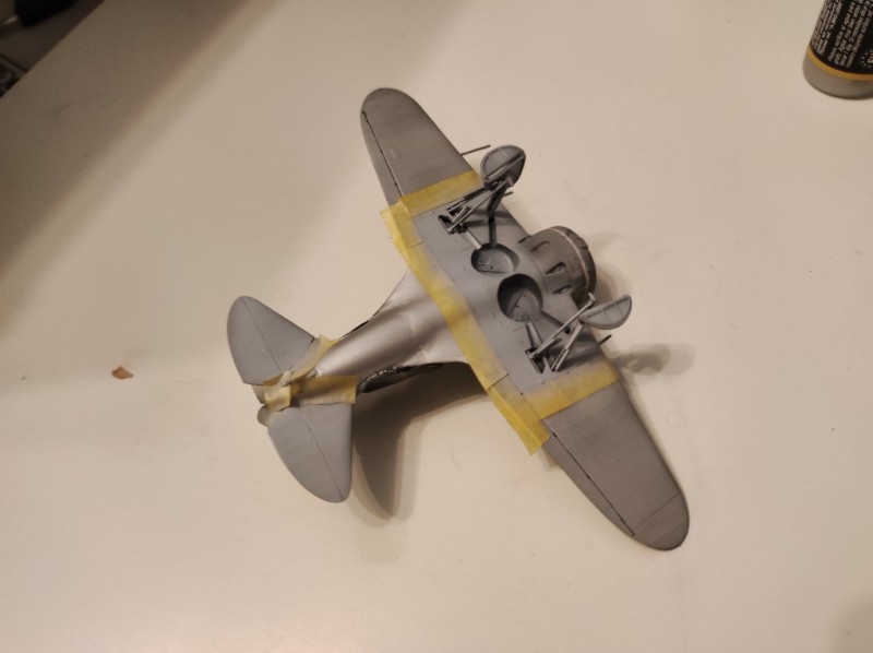

Das Fahrwerk ist sehr Filigran, Eduard hat dafür PE-Teile, die halte ich aber für deutlich aufwendiger aber nicht besser als die vom Bausatz, daher habe ich die Plastikteile genommen
Hier sieht man nochmal etwas besser wie gut das Fahrwerk ist

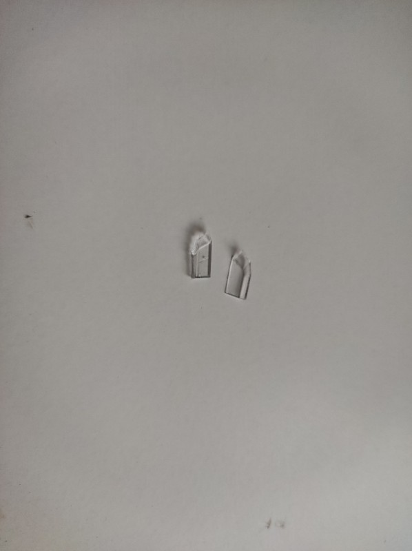

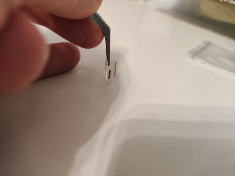

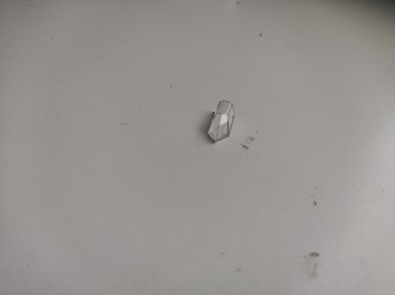

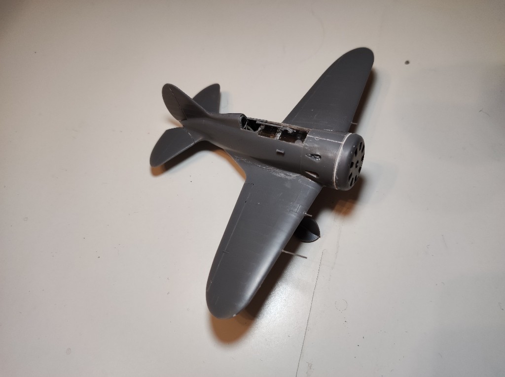

So nun zum Finale :? Man soll also hier durch diese dicke Spitze an der Front ein Loch bohren und das Zielfernrohr durchschieben... Bitte was das kann nur schiefgehen

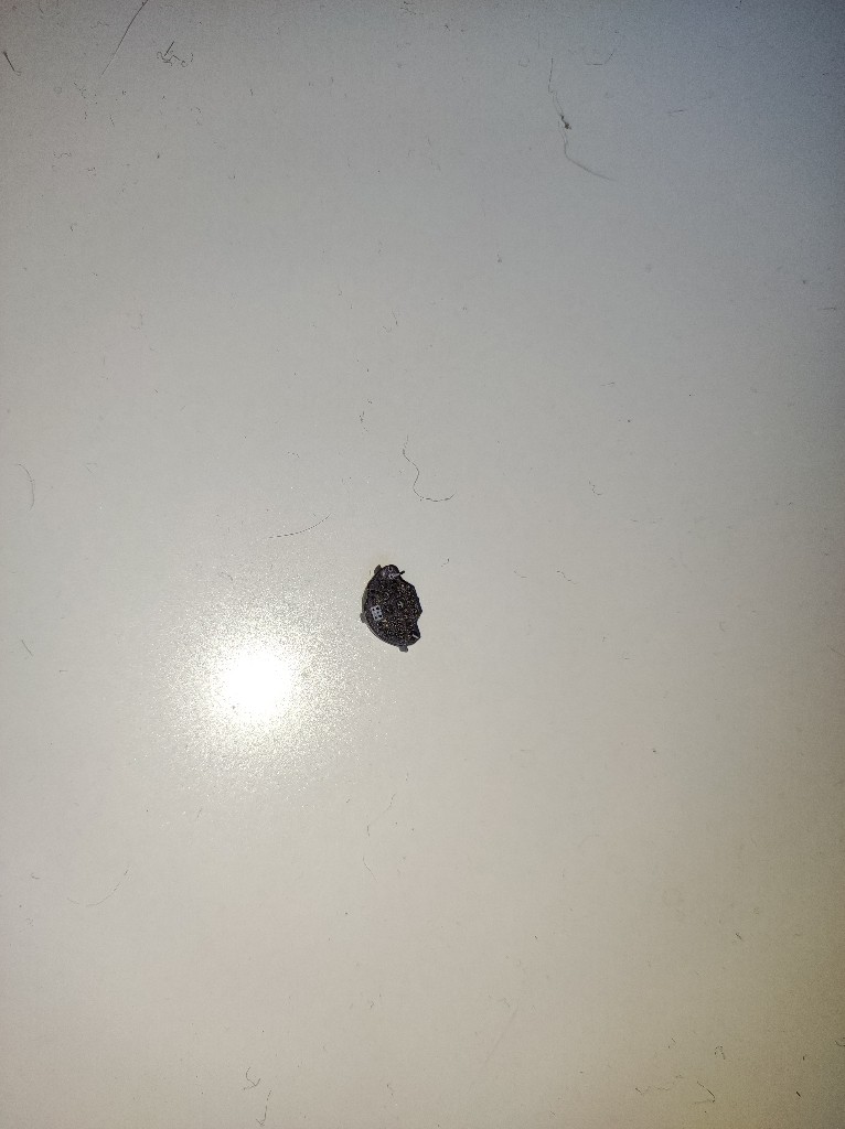

Ist es auch, trotz größter Vorsicht ist die Kanzel in zwei Teile gebrochen... Das Ding ist hin...
Ich habe also beim Hersteller gefragt, für die und mich ist es einfacher ein zweiten Bausatz zu kaufen. Gesagt getan, ich hab mir die andere Version "I-16 Type 5 1938 - 1941" gekauft. Hier wird die andere Scheibe verwendet und so ist die Cockpitscheibe über. Also eine Win-Win-Situation, auch wenn es jetzt dauert bis der Flieger hier ist

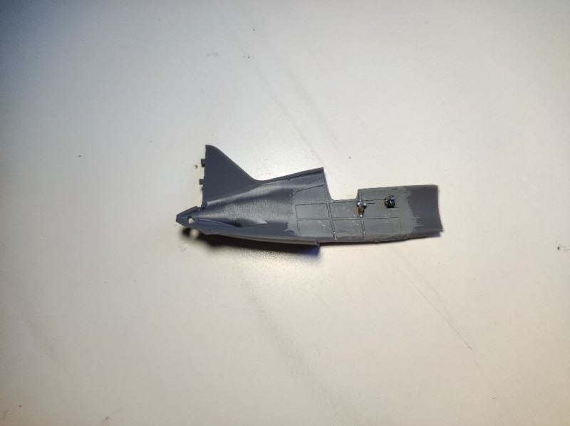

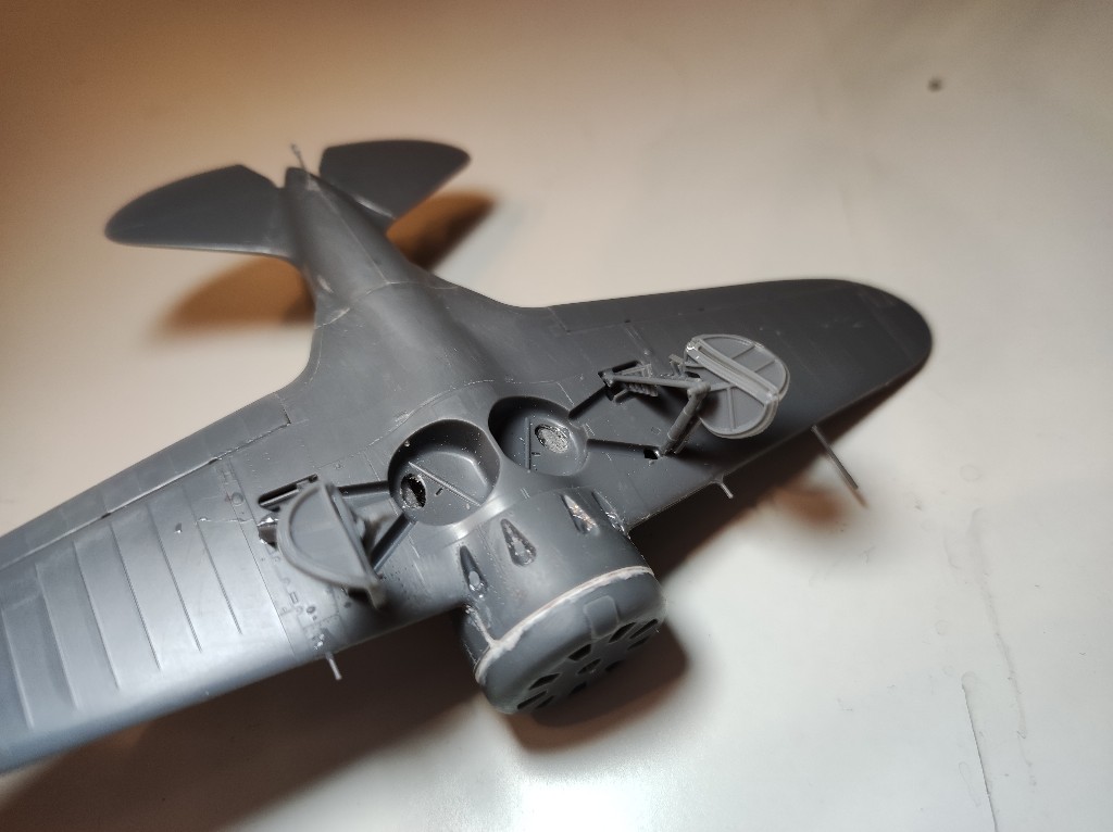

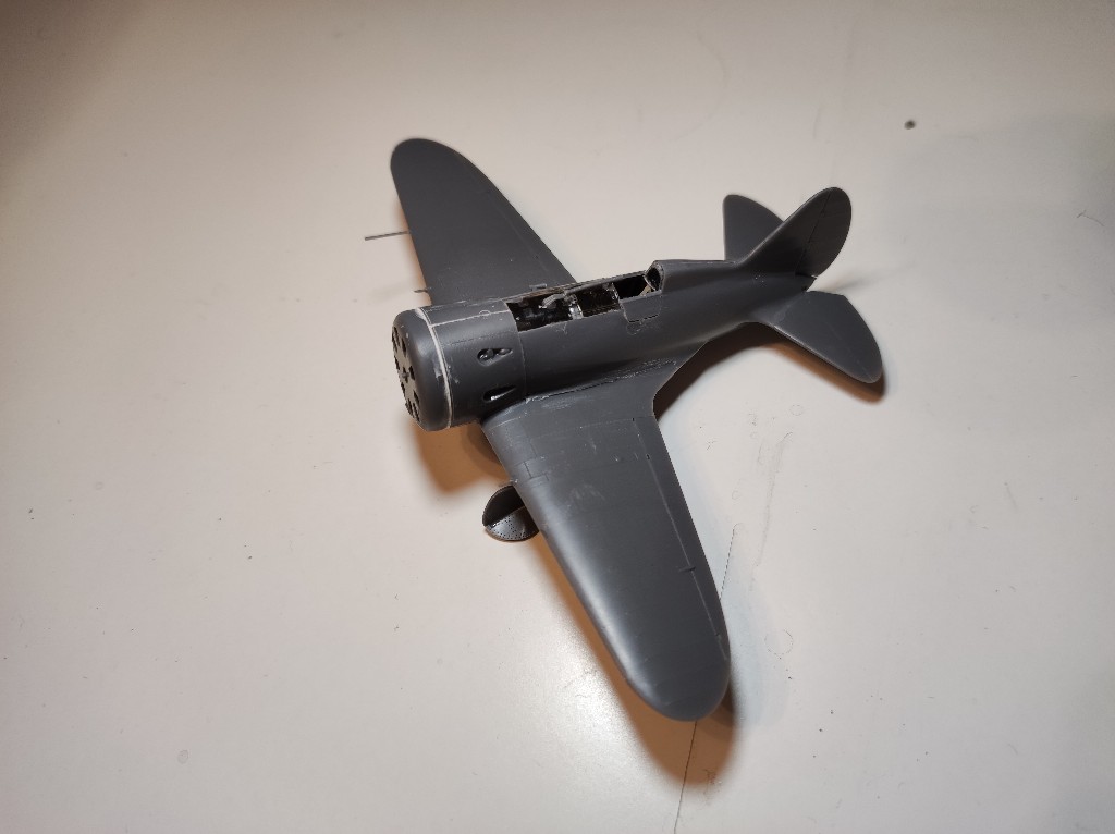

Nun habe ich begonnen an meiner I-16 zu Werkeln. Ich musste den Panzer einfach Mal bei Seite legen und hier weiter machen.dazu wurde erstmal eine leichte Grundierung gesprüht, um Unebenheiten zu entdecken und zu beseitigen.
An der Oberseite sah es schon sehr gut aus...
Die Unterseite musste aber nochmal nachgeschliffen werden. Jetzt sieht es aber schon ordentlich glatt aus. Auch kleine Leimnasen habe ich beseitigt.

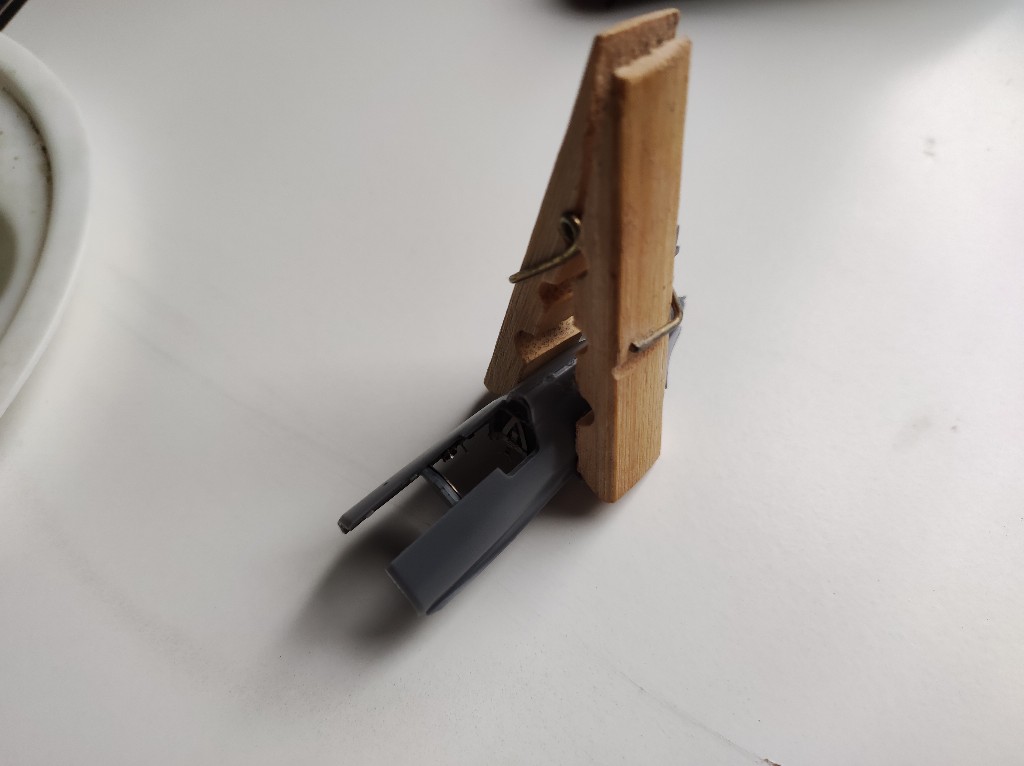

Nun die Frage: soll ich es nochmal riskieren und das Loch ins Cockpit borhen oder auf Nummer sicher und das Zielfernrohr (?) Mit dem Messer teilen und einkleben... Ich entschied mich für letzteres
Damit das andere Teil nicht Verloren geht oder vergessen wird, hier mein Geheimtipp:
Ich denke so werde ich es wieder finden und nicht vergessen:lol:

Könntest du die Kanzelteile nicht mit glänzendem Klarlack zusammenkleben? Ich habe so einmal die Kanzel einer Ju 88 gerettet, auf die ich versehentlich getreten war.
Und das Loch entweder mit einer heißen Nadel bohren oder die Stelle mit der heißen Nadel markieren und dann mit einem Feinbohrer weitermachen.
So mache ich das auch oft.
Mit einer heißen Nadel "ankörnen" und dann bohren.

Das zusammenkleben hat leider deshalb nicht funktioniert, weil man an der Bruchstelle keine strebe hat, also hätte man den Riss durch die Scheibe leider gesehen, damit wäre ich nicht zufrieden gewesen.
Genau so bin ich am Anfang auch vorgegangen. Mit einer heißen Nadel vor bohren, dann mit dem Bohrer, dabei ist die Scheibe leider zerbrochen. Es scheint aber ein bekanntes Problem zu sein, denn mittlerweile gibt es sogar ein Sets mit Vacu-Scheiben vom Hersteller selbst. Nur waren auch die noch nicht bei einem Europäischen Hersteller verfügbar, so dass ich für ein Set für 3€ noch 10 € Versand und 9€ Zoll bezahlt hätte, das war es mir dann doch nicht wert. Rückblickend betrachtet hätte ich das aber auch zusätzlich zu einem anderen Set bestellen können... Aber egal, so ist die Lösung auch in Ordnung

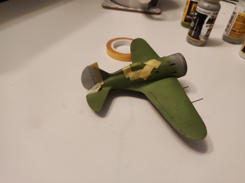

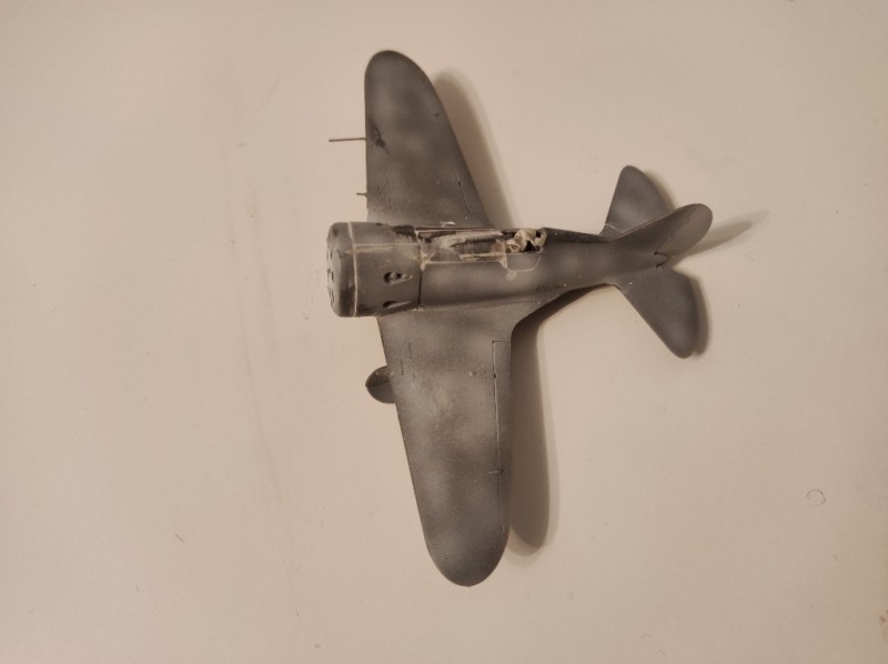

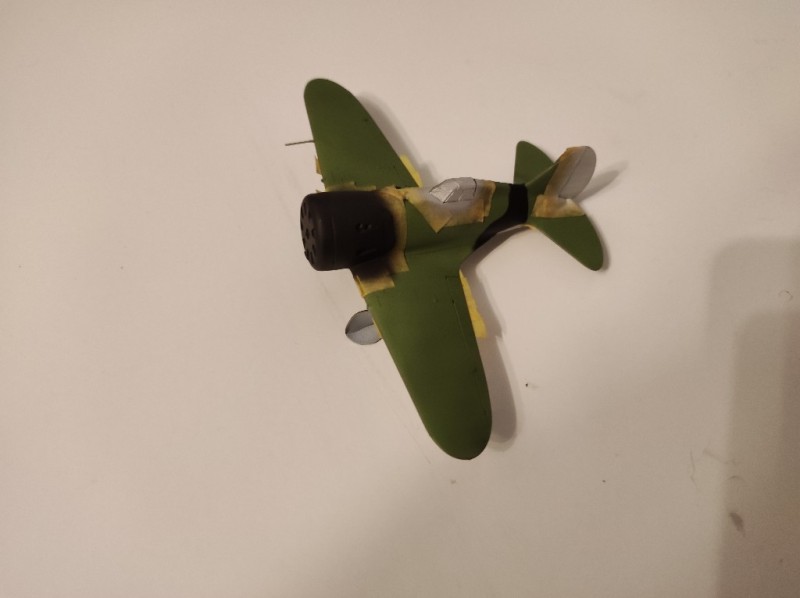

Die I-16 ist ein ganzes Stück weiter gekommen, bzw wurde lackiert. Mit einer Grundierung hatte ich Angefangen und anschließend Teile der Unterseiten mit Schwarz Glänzend lackiert.

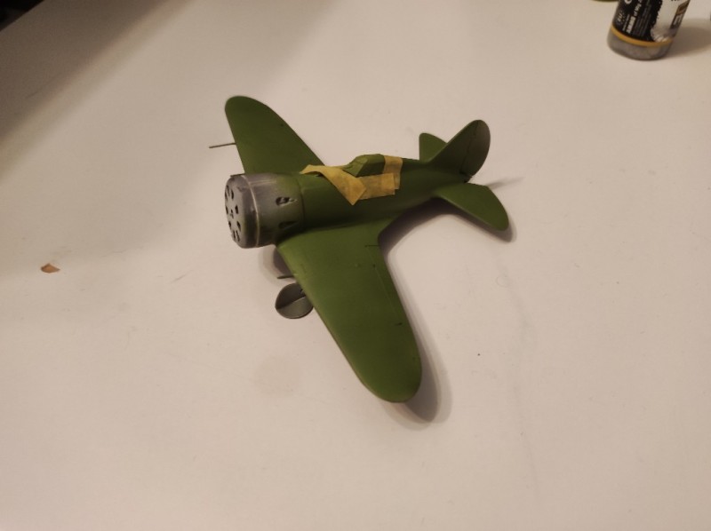

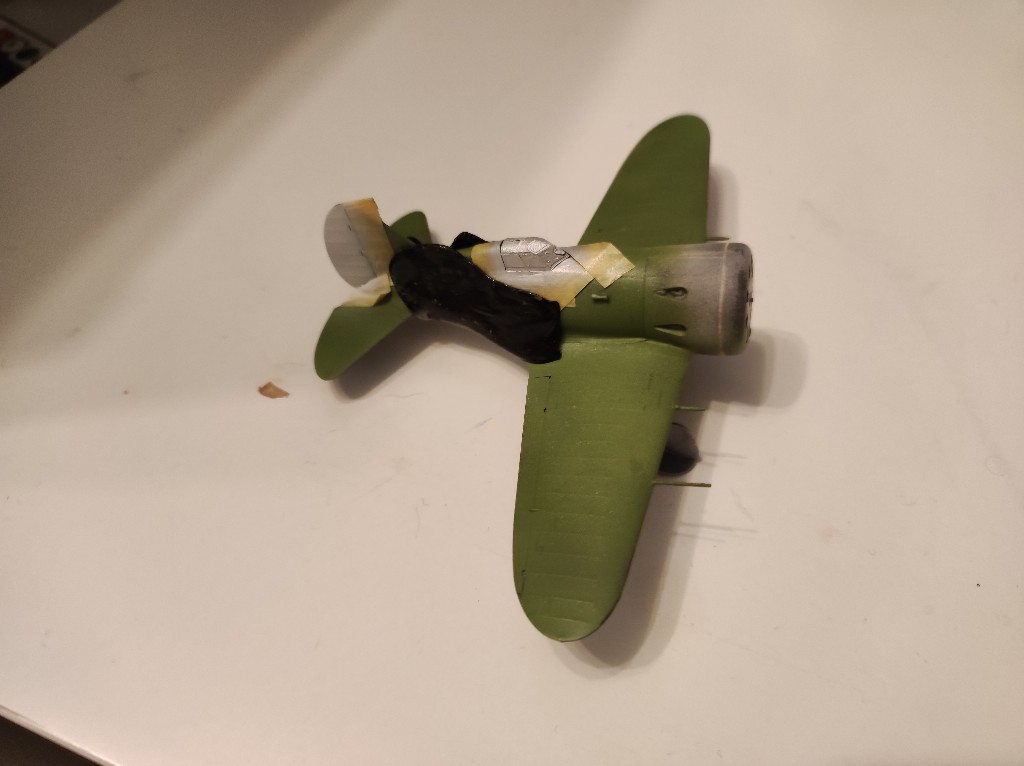

Die Oberseite wurde mit bright Green aus dem Hause Ammo of Mig lackiert. Ich finde es tatsächlich recht grell, aber irgendwo hatte ich diese Angabe gelesen und die Farbe die ClearProps angibt ist für chinesische Flugzeuge meiner Meinung nach zu dunkel. (Kann natürlich sein, dass diese für einige Maschinen zutrifft)

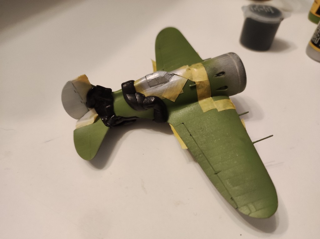

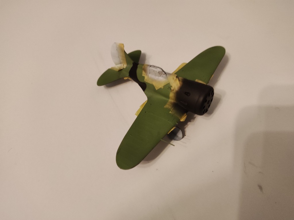

Abgeklebt wurden nun die Kanzel und das Seitenruder. Letzteres wurde dann weiß lackiert

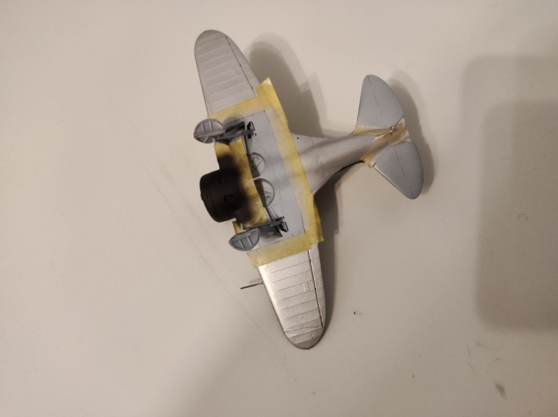

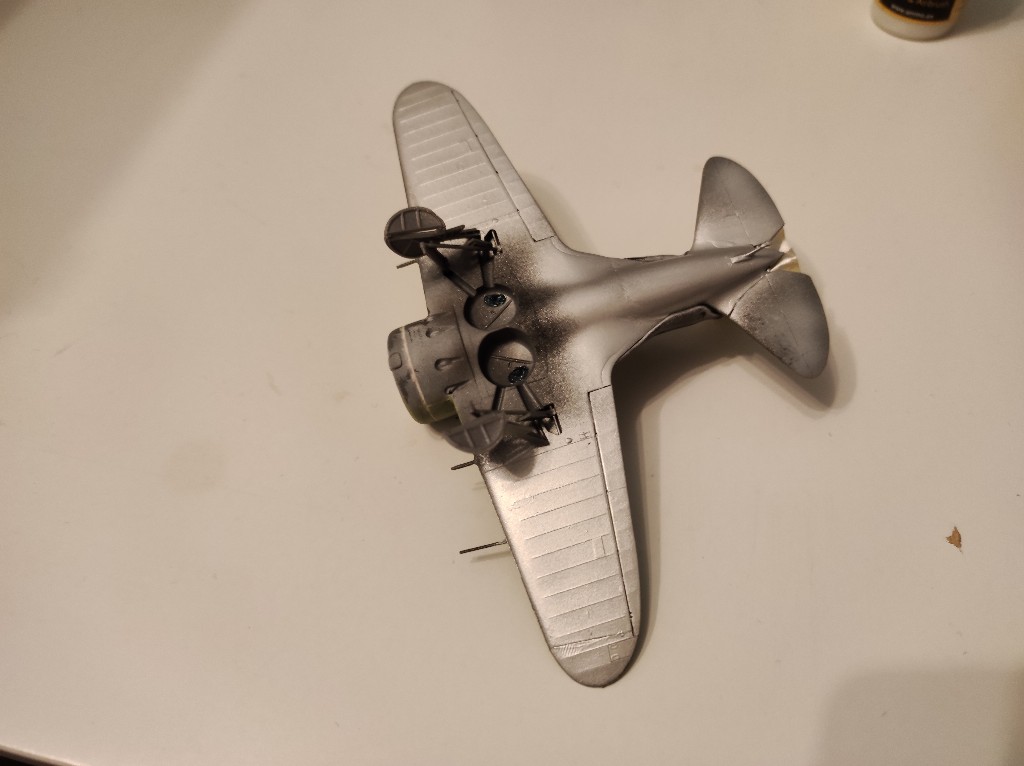

Die Unterseite wurde mit Aluminium lackiert, ebenso die Kanzel selber.
Dann wurde der Bereich um das Fahrwerk, sowie die Unteren Höhenruder mit Hellgrau lackiert

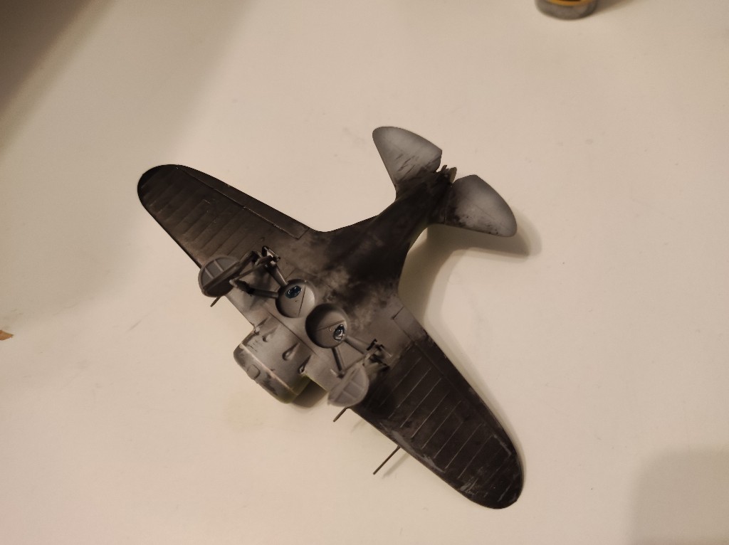

Nun musste die schwarze Motorabdeckung und der Tarnfleck gemacht werden. Für letzteres nutzte ich meine beliebte Knete
Hier das Ergebnis nach dem lackieren der Unterseiten
Hinweis für die Leute die diese Knete auch nutzen: nicht übernacht nach dem abkleben stehen lassen, die Knete läuft langsam runter, man muss also nach dem Maskieren nach einigen Stunden spätestens lackieren und die Masken wieder Entfernen.
