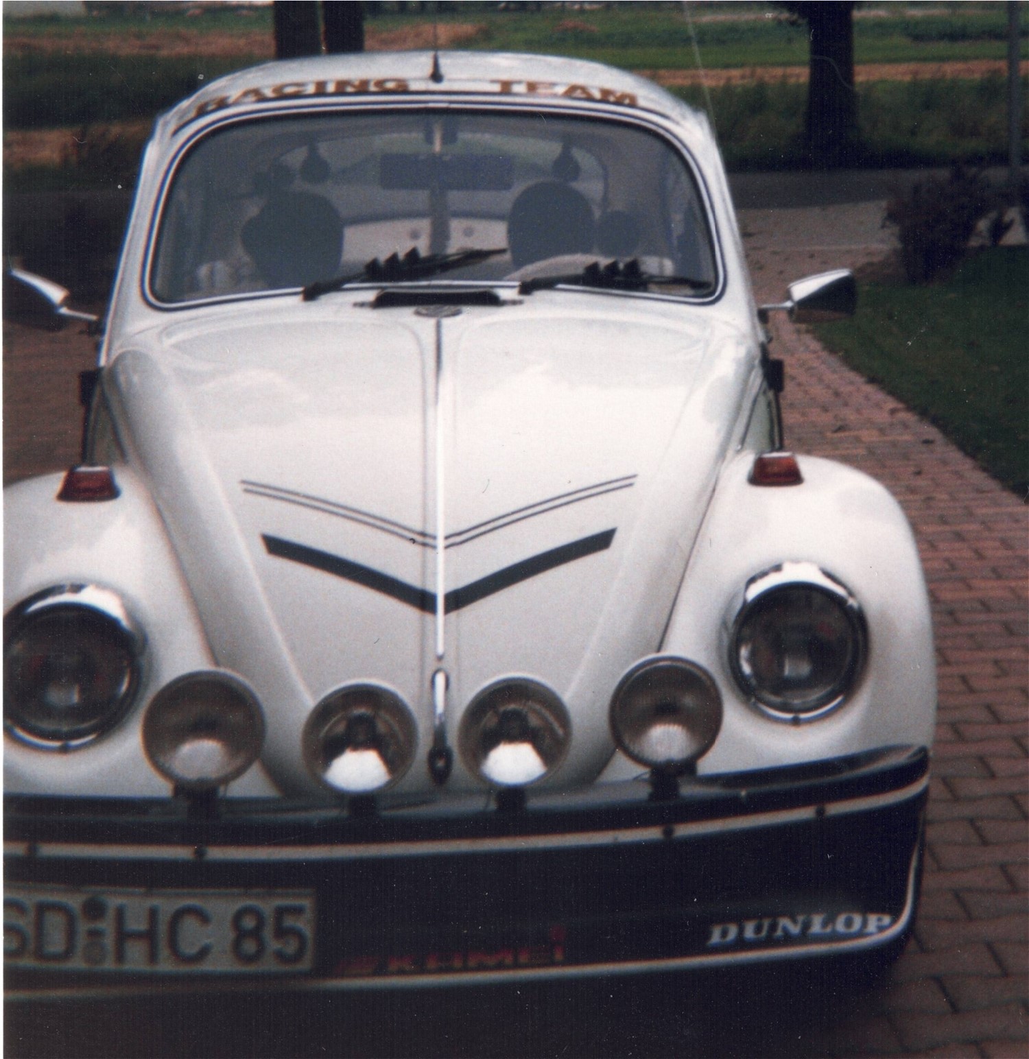

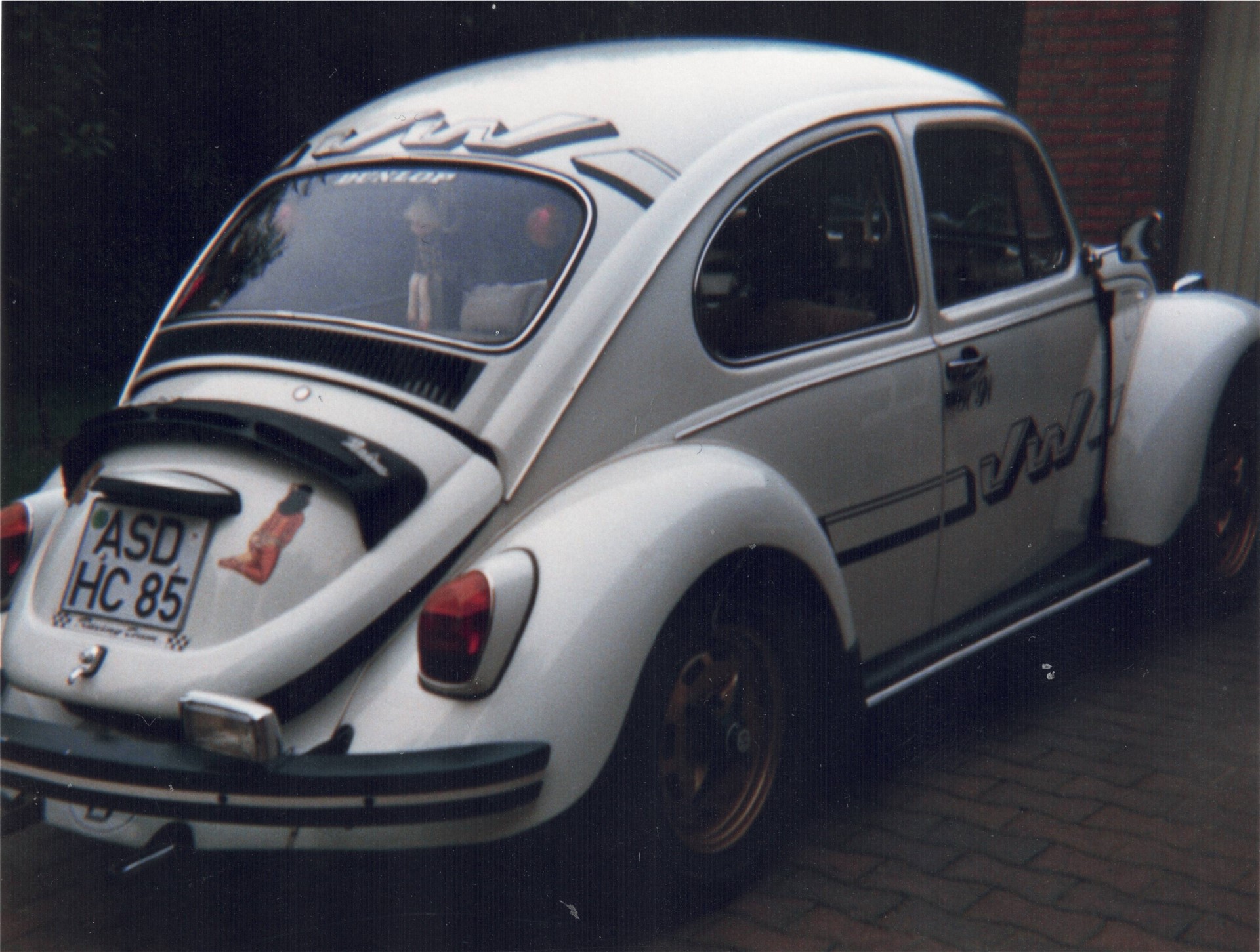

So sah die Karre von meinem Vater damals aus:
Jaja, Tuning in den 80ern war echt wild, wobei er mit seinen 1303-Teilen dem aktuell so populären OEM-Tuning gute 30 Jahre voraus war =D
Man sieht aber schon, mit einfach den Bausatz zusammenbauen und in den passenden Farben lackieren ist es hier nicht getan.

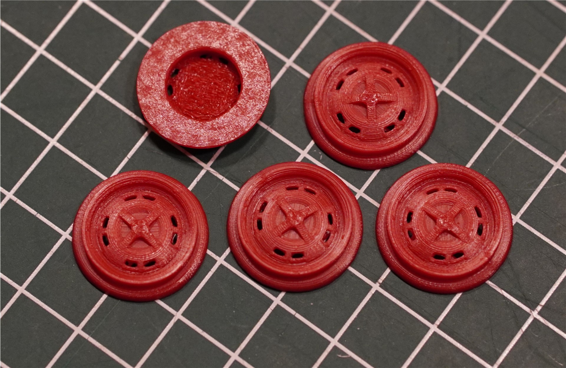

Da explizit danach gefragt wurde hier mein Ansatz zu den Felgen:
Ich habe die Cabrio-Felgen anhand der Bilder am Rechner im CAD nachmodeliert und dann mit meinem FLM-3D-Drucker ausgedruckt.
Leider nicht 100% ideal, ich hätte lieber einen SLA-Drucker, der könnte die Details nochmal deutlich besser auflösen, aber man muss nutzen was man hat. Werde die Felgen also noch etwas nachbearbeiten müssen. Erstmal sollen die jetzt aber mit ein paar Lagen MrSurfacer500 grundiert werden.
Danach müssen die dann noch geschliffen und die Durchbrücke etwas rechteckiger gefeilt werden. Reifen verwende ich die originalen aus dem Bausatz, die sollten nahe genug dran sein.

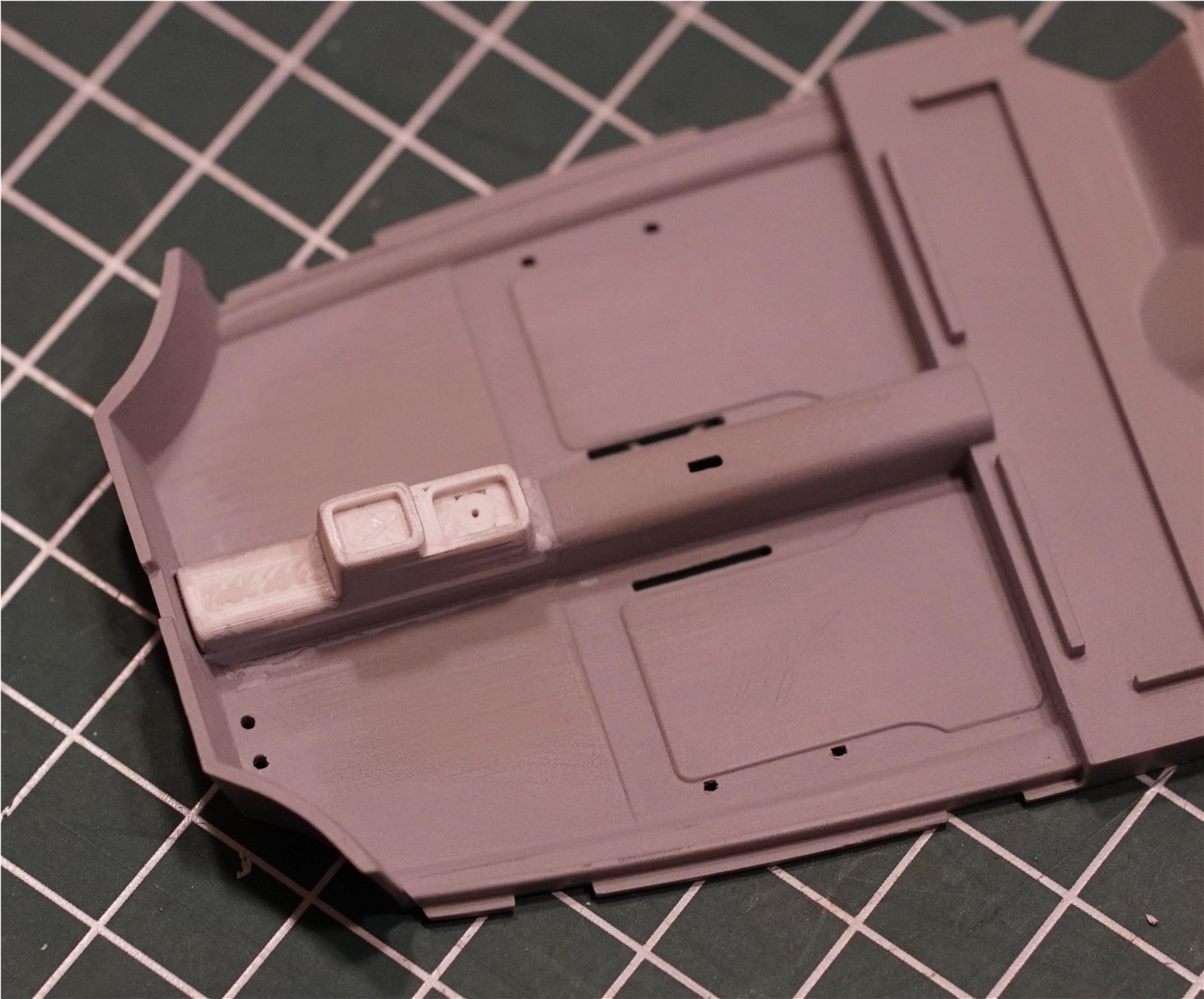

Eine weitere Baustelle war die Mittelkonsole. Hier hatte Vater irgendwas vom Schrotplatz reingefrickelt, er glaub es war von einem Ford...
Gute Fotos vom Innenraum habe ich leider nicht daher überwiegend aus Vaters Erinnerungen dashier gedruckt:

3D Druck. Ich habe jemanden gefunden, der in der Lage war, meine Felgen zu drucken. Ich schickte ihm alle Daten, die er benötigte mit Bildern etc und er erstellte die. Selbst das Profil und Reifenaufschrift ist von meinem Käfer. Weiter wurden die an die Radnaben des Bausatz angepasst. So musste ich da nichts ändern.
