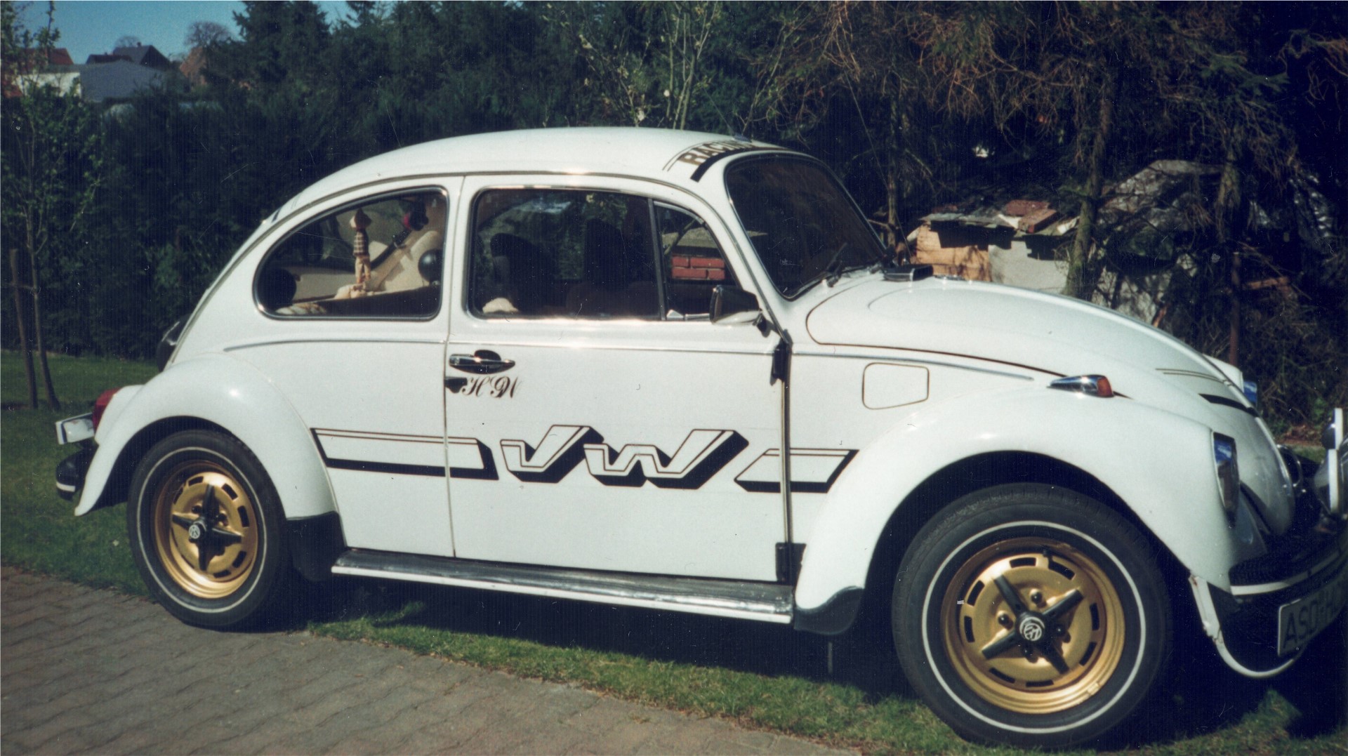

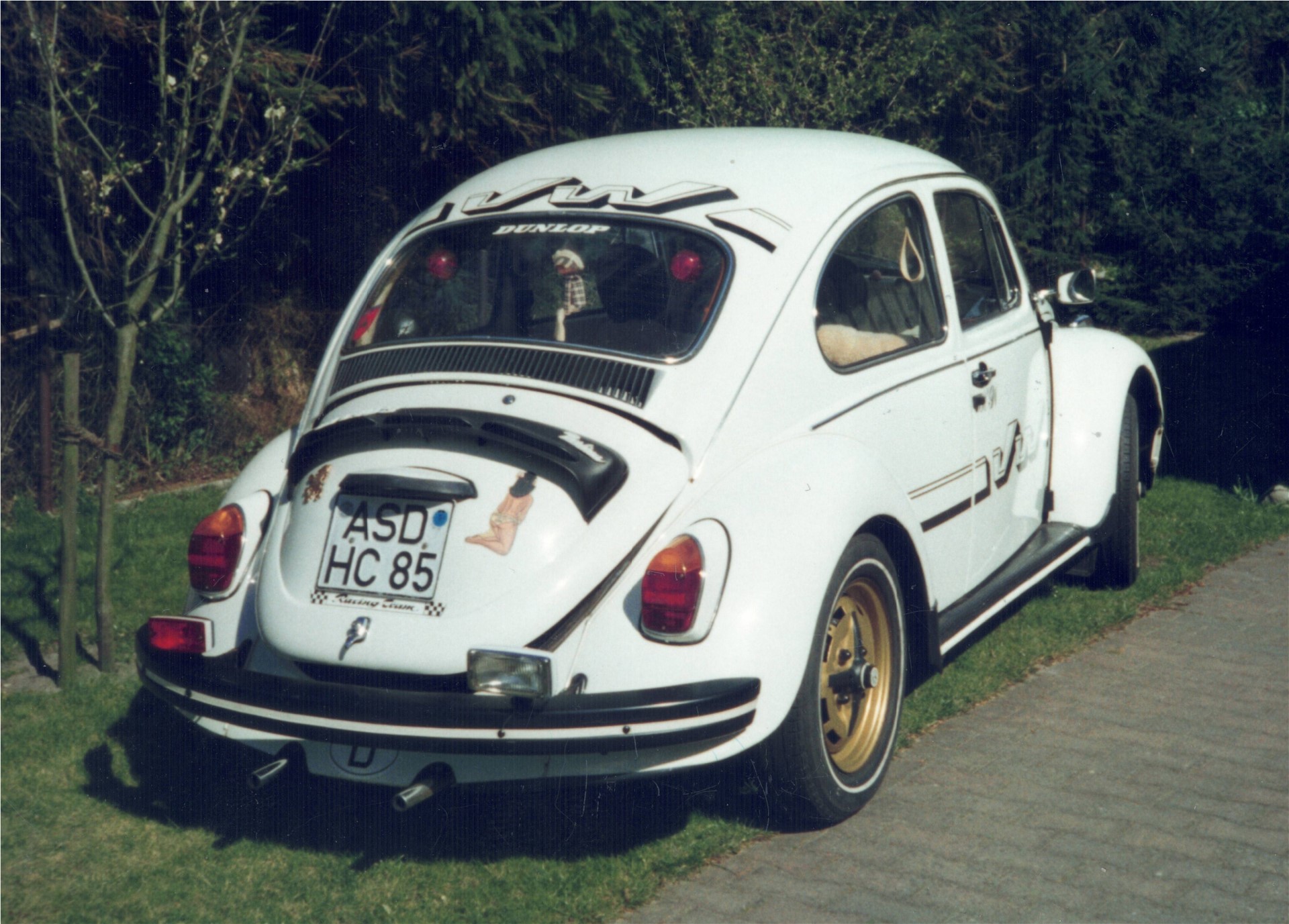

So sah die Karre von meinem Vater damals aus:
Jaja, Tuning in den 80ern war echt wild, wobei er mit seinen 1303-Teilen dem aktuell so populären OEM-Tuning gute 30 Jahre voraus war =D
Man sieht aber schon, mit einfach den Bausatz zusammenbauen und in den passenden Farben lackieren ist es hier nicht getan.

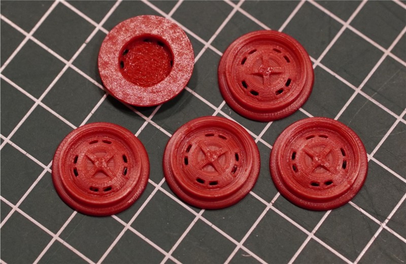

Da explizit danach gefragt wurde hier mein Ansatz zu den Felgen:
Ich habe die Cabrio-Felgen anhand der Bilder am Rechner im CAD nachmodeliert und dann mit meinem FLM-3D-Drucker ausgedruckt.
Leider nicht 100% ideal, ich hätte lieber einen SLA-Drucker, der könnte die Details nochmal deutlich besser auflösen, aber man muss nutzen was man hat. Werde die Felgen also noch etwas nachbearbeiten müssen. Erstmal sollen die jetzt aber mit ein paar Lagen MrSurfacer500 grundiert werden.
Danach müssen die dann noch geschliffen und die Durchbrücke etwas rechteckiger gefeilt werden. Reifen verwende ich die originalen aus dem Bausatz, die sollten nahe genug dran sein.

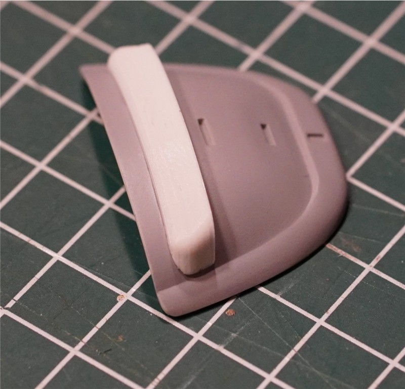

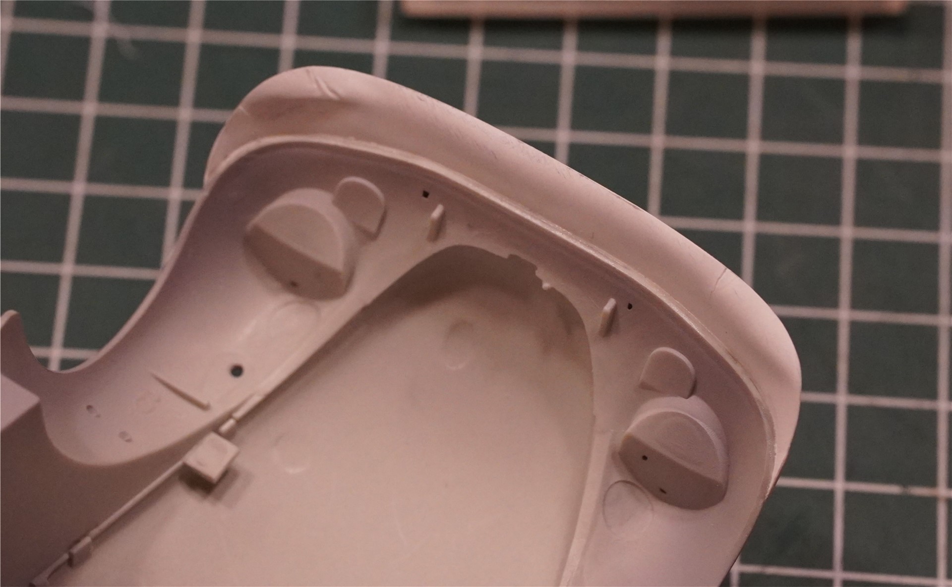

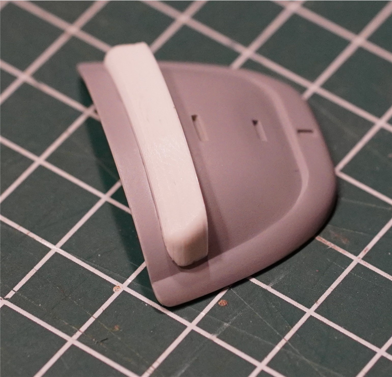

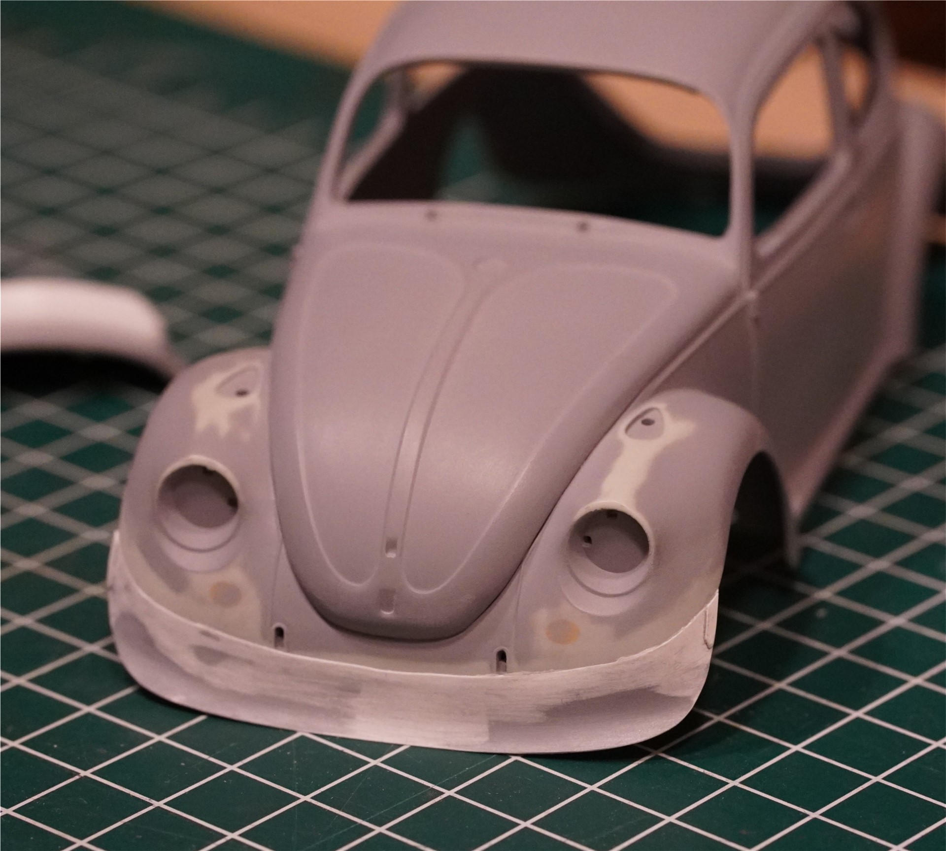

Meine größte Baustelle bisher war/ist der Frontspoiler.
Den habe ich aus 0,2mm Tamiya PLA-Papier geformt. Dazu zunächst die Grundform ermittelt und ausgeschnitten, dann das ganze vorne an die Karosserie geklebt mit etwas überstand zu allen Seiten. Dann ging der aber natürlich erstmal nur gerade runter, daher habe ich den mit einem Heißluftfön gang vorsichtg erwährmt um die zweite Krümmung zu biegen. Das hat leider nur so mittelmäßig funktioniert. An einer Stelle ist es eingerissen und in den Ecken etwas eingebeult. Den Riss konnte ich aber wieder kleben und die Eingefallenen Stellen spacheln. Beim nächsten mal würde ich 0,4 oder 0,6mm PLA-Palier nehmen...
Aktuell ist der Spoiler mir noch einen tick zu breit, das ist mir aber erst aufgefallen als ich die Stoßstange einmal probeweise angehalten habe. Werde den also seitlich wohl nochmal je um etwa 0,8-1mm einkürzen.
Im großen und ganzen bin ich aber ganz happy damit wie der rausgekommen ist. War wirklich tricky.

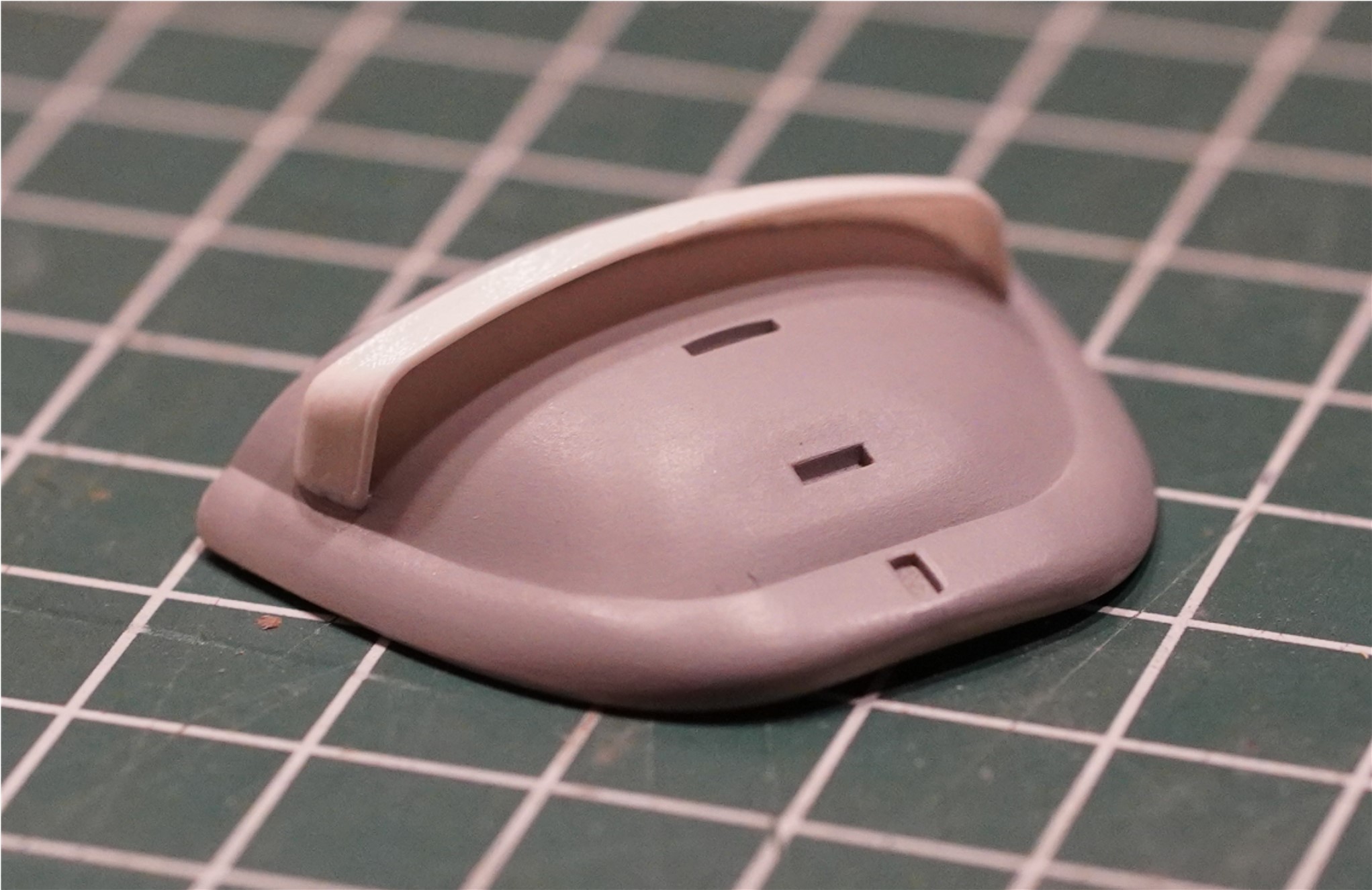

Ebenfalls meist fertig ist der "heckspoiler"
Diesen habe ich wieder 3D-gedruckt, das hat etwa 20 Iterationen benötigt bis ich die richtige Passform hatte, aber nun bin ich auch damit ganz zufriden, Es fehlen noch die drei Luftschlitze, da bin ich ich gerade dabei.

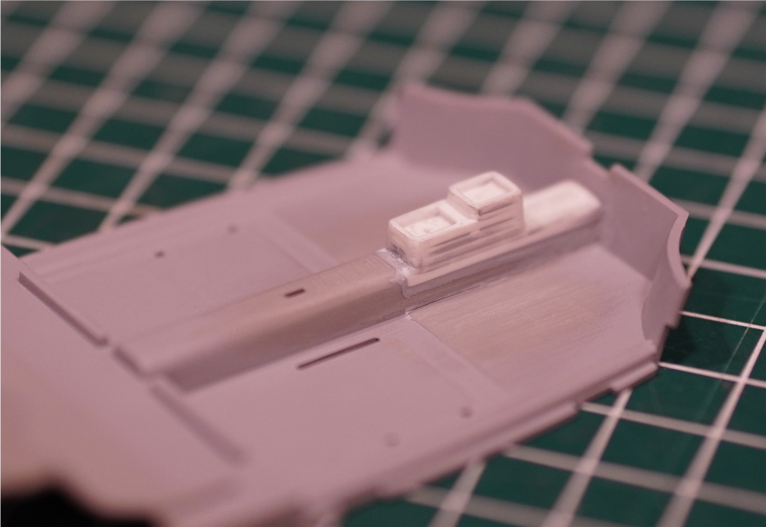

Eine weitere Baustelle war die Mittelkonsole. Hier hatte Vater irgendwas vom Schrotplatz reingefrickelt, er glaub es war von einem Ford...
Gute Fotos vom Innenraum habe ich leider nicht daher überwiegend aus Vaters Erinnerungen dashier gedruckt:

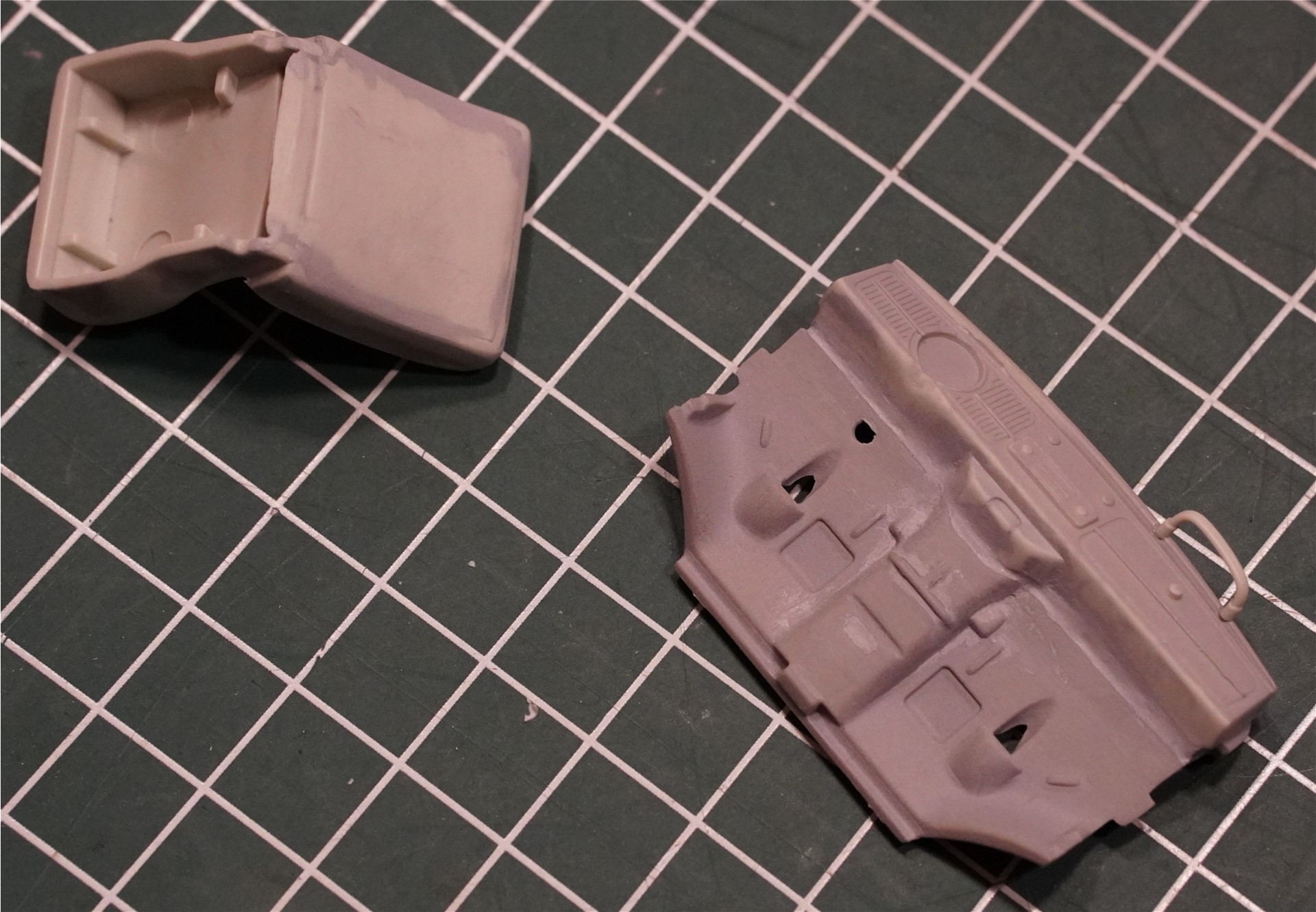

Ebenfalls habe ich dann schon die Sitze und das Amaturenbrett bearbeitet, letzteres hatte einen in meinen Augen sehr unschönen Spalt zwischen Ober- und Unterteil welchen ich gespachtelt habe. An dieses Ablagebrett unter dem Amaturenbrett kann sich mein Vater auch nicht erinnern und das konnte ich bei ED jetzt auch nicht finden, scheint der 1970er wohl nicht gehabt zu haben.
Unsicher bin ich mir noch was ich mit den Rechtslenkeransätzen mache, ist der Fußraum dort einfach glatt?? Bei ED hast du einfach nur den Lenksäulendurchbruch entfernt wenn ich das richtig sehe?

Beim Ansatz zum Linkslenker habe ich tatsächlich nicht viel gemacht. Am Ende kann man das gar nicht sehen.
Diese Ablage unter dem Armaturenbrett war ein Zubehörteil. Ich hatte die in meinem Käfer drinnen, bis ich ihn wieder auf beige zurück brachte.
Auch diese Heckablage wie im Bausatz, ist Zubehör.
Hast du die Zierleisten an deinem Modell abgeschliffen ;)?
Die Mittelkonsole gab es ähnlich für den Käfer. Das Fach zum Handbremshebel hin, was ca noch einmal um die Hälfte länger, würde aber nach hinten schmaler.
