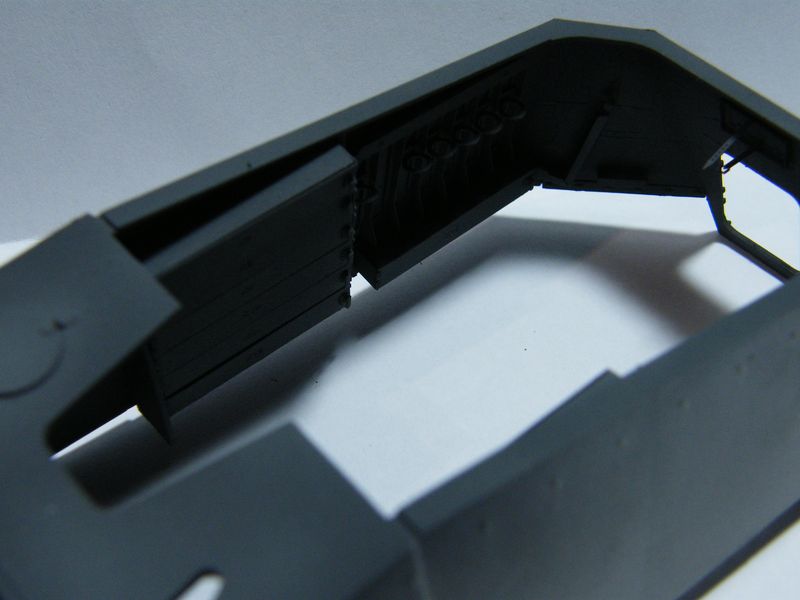

es geht jetzt mit den ersten Eduard Ätzteilen für den Emil los, die Ätzteile werten das Modell noch mal um Längen auf.
Als erstes kümmere ich mich um die Inneneinrichtung, da werde ich als erstes die Muni - Schränke zusammen Bauen.
Die Schubladen werden nach Anleitung gebogen.
Dann werden sie im Schrank eingesetzt, vor her habe ich die Klebestellen mit SK - Kleber behandelt, das macht ihr dann auch mit den anderen Schubladen, im leeren Schrank sind die Stellen für die Schubladen eingeritzt.
Danach werden die Griffe angebracht, zum Biegen nehme ich da eine Spitze Pinzette.
Danach sieht der fertig gebaute Schrank so aus, der zusammen Bau hat so ca. 35 Minuten gedauert.
Hier mit dem Bausatzteil.
Beide Schränke zusammen gebaut, wichtig ist, das ihr aufpasst bei den eingestanzten Nummern die Reihenfolge beachtet.

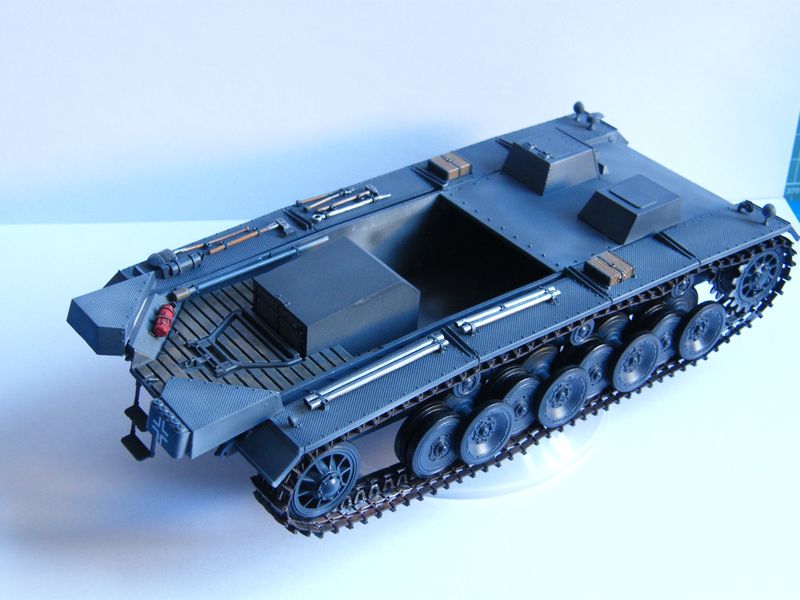

Dann habe ich mit dem Panzergrau außen begonnen, dafür habe ich alte an gemischte Panzergraue Farbe vom Panzer 38t genommen, die ich noch übrig hatte.
Die Kette wurde wie bei mir jetzt üblich mit mit vallejo Air Black lackiert und nach dem trocknen der Farbe mit MIG Brown Wash besprüht und danach schon mal etwas mit einem Bleistift behandelt.
Das Werkzeug wurde fertig bemalt, dann montiert mit den letzten Kleinteilen, jetzt kam der Klarlack Future auf das Modell, dann die Paar Decals und noch mal Future.
Die Lichtverhältnisse waren leider heute früh nicht so gut.
Bevor ich dann mit dem Filter und den ganzen anderen Techniken anfange habe ich den Emil mal lose zusammen gesteckt.
