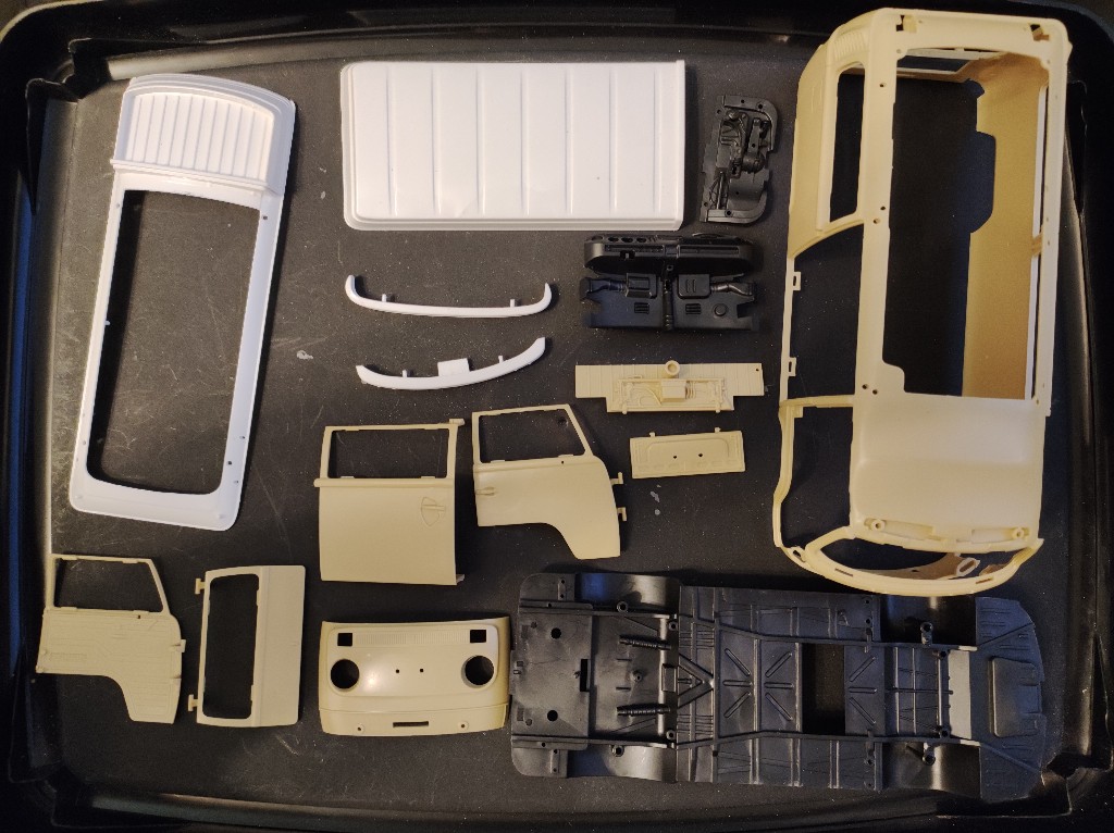

Eigentlich sollte es der erste Bausatz dieses Jahr werden, aber irgendwie ist es nun fast der letzte dieses Jahr geworden. Da die lösen Gussrahmen nun schon fast ein Jahr lang den Platz in meinem Regal wegnehmen, geht es nun also wirklich los.
Ich habe erstmal alle Teile der Karosse ausgeschnitten und versäubert. Am Heck befindet sich eine kleine Trennaht die ich verschlieffen habe, ansonsten war das alles relativ anstandslos. Nach der Anleitung kann man hier leider nicht gehen, da Revell davon ausgeht dass nur Anfänger diesen Bausatz bauen und sich irgendwie nur auf die Nutzung als easy-Kit konzentriert. Das heißt es ist viel eigenrecherche notwendig.

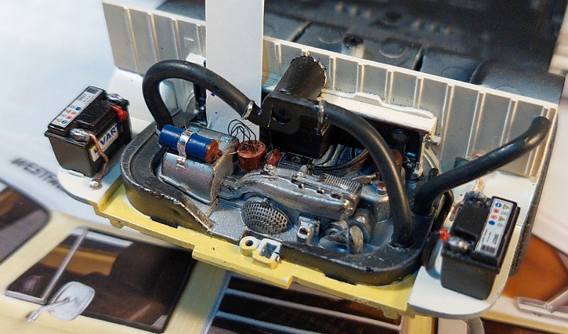

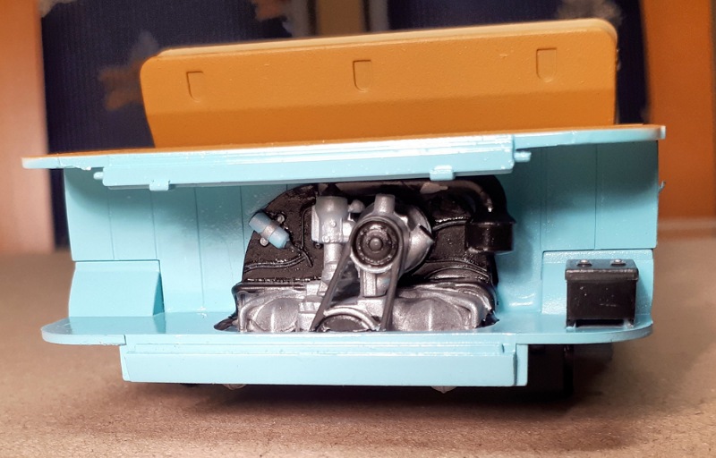

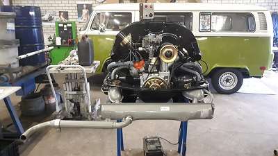

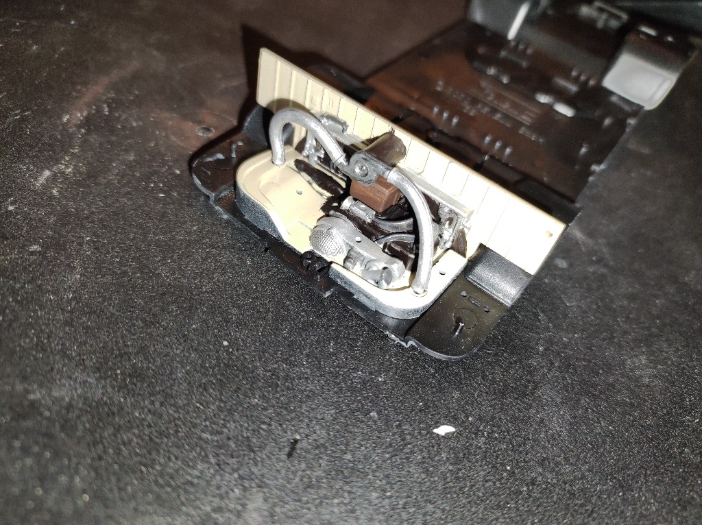

Nach den ersten Lackieren habe dann gestern begonnen die ersten Teile zusammen zu setzen. Und was soll ich sagen, mir gefällt der Motor nicht. Easy Click hin oder her, aber im Jahr 2021 als die Form auf den Markt kam, kann man durchaus Verlangen einen relativ realen Motor des Fahrzeugs nachzubilden, gerade wenn man das auch zeigen könnte.
Und hier das was im Bausatz gezeigt wird hat sehr wenig damit zu tun
Zugegeben ist der Motor noch nicht ganz fertig, aber ich bezweifle dass der Motor noch besser wird

Da möchte ich dir widersprechen...
Außerdem musst du auch die gleichen Motoren vergleichen. Im T2 wurden verschiedene Motoren verbaut (u.a. eine "Flachbauweise" etc).
Wenn du einen Vergleich willst, dann musst du auch den Motor des (easy-click) Bausatzes im Original suchen und zum Vergleich heranziehen.
Auf deinem Bild ist es nicht der Motor, den der Bausatz darstellt.(ich habe viel recherchiert...)
Ich habe den T1 und den "easy-click T2" schon öfters gebaut.
Meiner persönlichen Meinung nach, hat der Motor im T1 nicht mehr Reiz als der im easy-click.
Wenn man davon ausgeht, was später zu sehen ist, dann hat der easy-click -nach meinem Empfinden- sogar die Nase vorn.
Ohne deinen Beitrag zu "stören", möchte ich ein paar Bilder im Vergleich zeigen.
T1 Motor
T1 Motor
T2 Motor
T2 Motor
T1 eingebaut
T1 eingebaut
T2 eingebaut
T2 eingebaut
Der T1 hat ja einen "tatsächlichen" Motor, der zusammen gebaut wird, während der T2 Motor nur "Silhouette" ist.
Beiträge: 2991
Been thanked: 152 times
Keine sorge, wenn ich irgendwo falsch liege oder recherchiert habe, kannst du das gerne äußern, für genau den Austausch sind wir ja hier.
Ich habe bisher halt leider nur die Boxermotoren in der Recherche gefunden. Wenn du jetzt sagst dass du da aber auch lange suchen musstest nehme ich alles zurück und behaupte das Gegenteil. Natürlich wirkt der T2 Motor im Vergleich schon viel liebevoller und interessanter. Ich werde mir von deinem Bild auch Mal etwas abschauen, wenn ich darf, um dem Motor weiter zu vervollständigen ;)

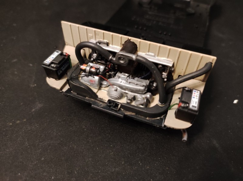

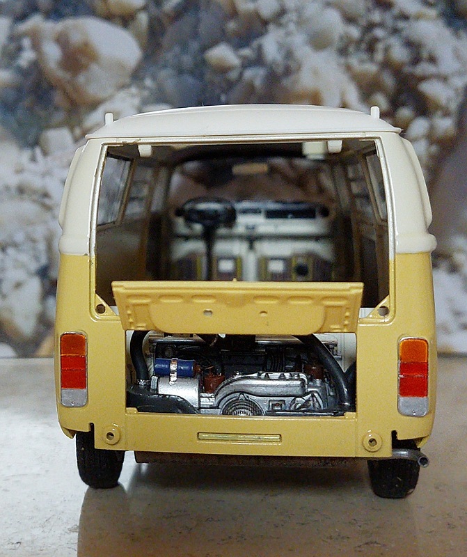

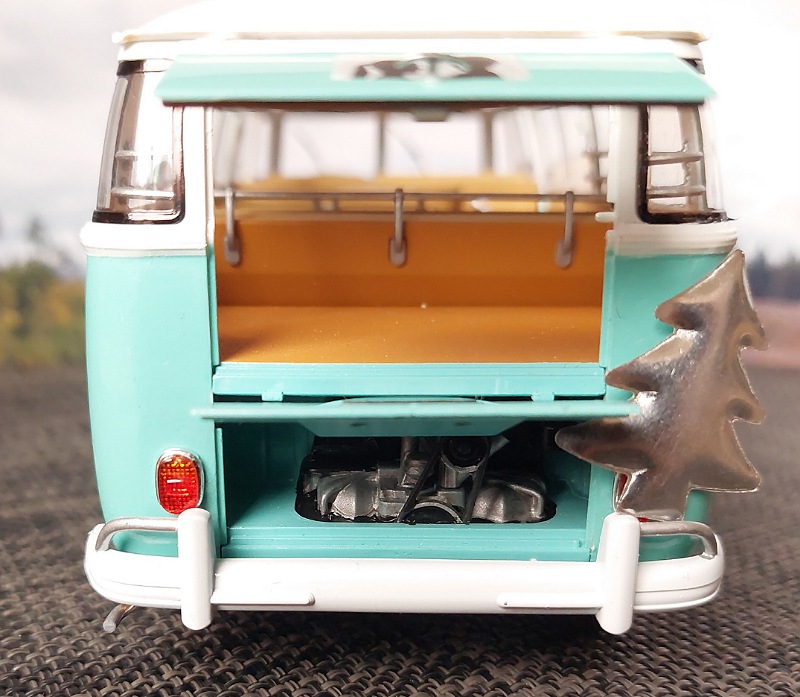

So natürlich ging es die letzten Tage kräftig, aber in kleinen Schritten weiter. Punkt ein war auf alle Fälle erstmal den Motor Beenden und Aufwerten. Ich habe mir hierfür einige Inspirationen geholt

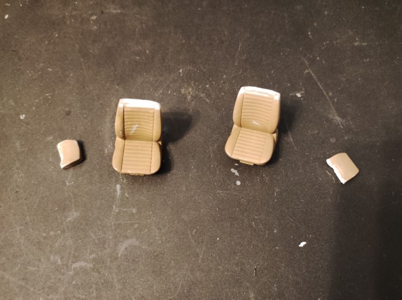

Anschließend die Sitze, hier habe ich die Kopfstützen abgetrennt und werde diese demnächst noch optimieren, dass die einfach besser aussehen.

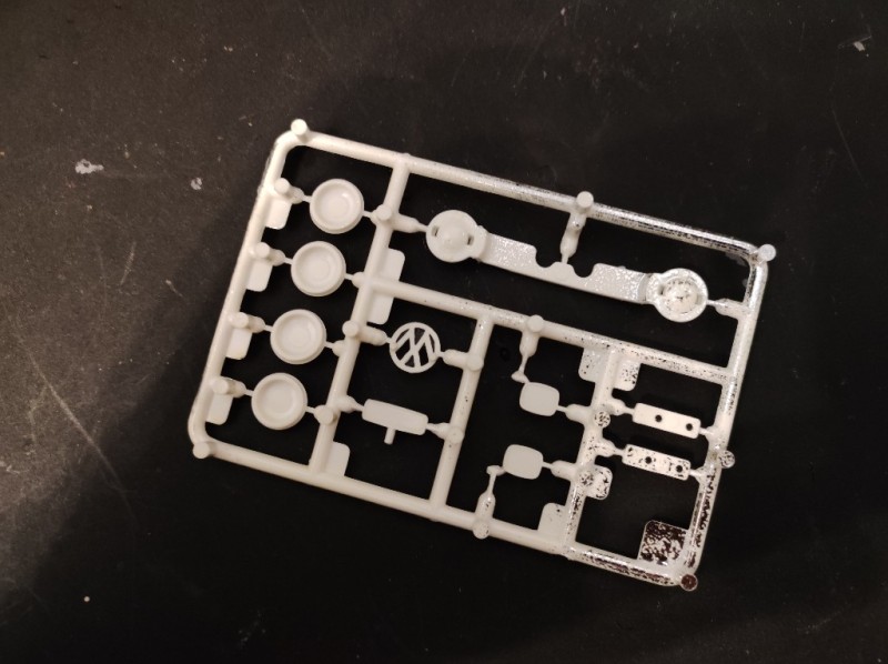

Die Chromteile wurden Mittels Backofenreiniger entfärbt. Es kam ein weißes Plastik zum Vorschein. Auch hier wird dann auf Chrom aus der Dose zurückgegriffen.

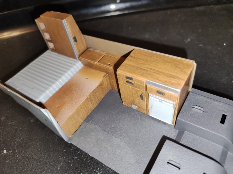

Und dann natürlich die Möbel, diese wurden erst mit Ammo of MiG Clay Brown bemalt. Dann folgte ein Ölwash und die Detailbemalung
Soweit ging es also bisher. Meiner Meinung nach bin ich auf einen guten Weg, was das Modell angeht und werde dadurch auch im Umgang mit Automodellen doch etwas besser

Moin Andy,
die Holzmaserung sieht saustark aus :clap: :clap: :clap:
Beiträge: 2445
Been thanked: 36 times
:clap: :respekt: :thumbup: :thumbup:
Beiträge: 3029
Has thanked: 49 times
Been thanked: 106 times
Schaut sehr gut aus und ja, das Holz ist ein Traum für jeden Holzwurm :)
