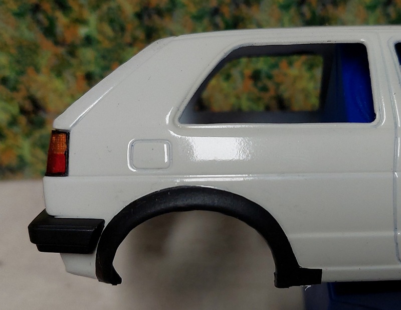

@Alex
Ich auch nicht...
Denn am Golf habe ich ja selbstgemachte Decals angebracht, wie beim R8 auch, mit ordentlich viel Decal-Soft und weder der Lack noch das selbstgedruckte Decal hat "Farbe gelassen"...
Ich auch nicht...
