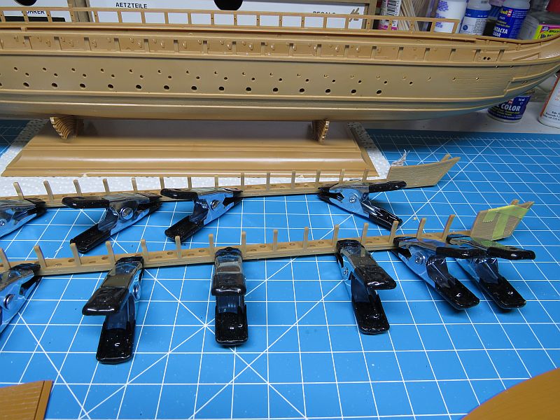

Nach Öffnen der prall gefüllten Schachtel lachen dem Modellbauer 280 sehr schön geformte Teile entgegen, die ein 49 cm langes Modell ergeben. Den Rumpf habe ich schon mal zusammengeklebt:
Die Holzstruktur ist sehr schön wiedergegeben, auch die Passung ist hervorragend. Nachdem ich die Angußstellen verschliffen hatte, sind Rumpfhälften und Boden praktisch von selbst zusammengefallen. Auch der noch daneben liegende untere Decksboden läßt nach einer Trockenpassung keine Probleme erwarten.
Die Klebenähte sind geschickt gewählt, der Modellbauer muß nur an wenigen Stellen etwas nachschleifen. Das Ganze lasse ich jetzt gründlich durchtrocknen, danach erfolgt die Lackierung des Rumpfes.

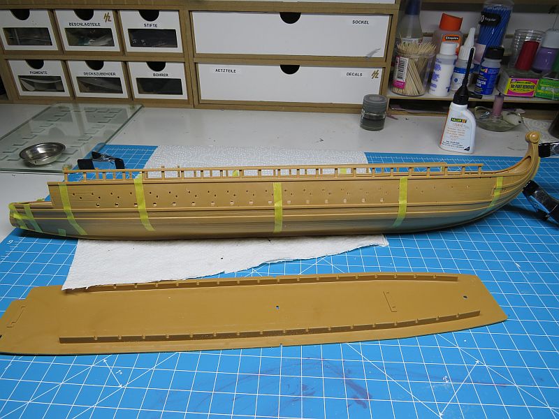

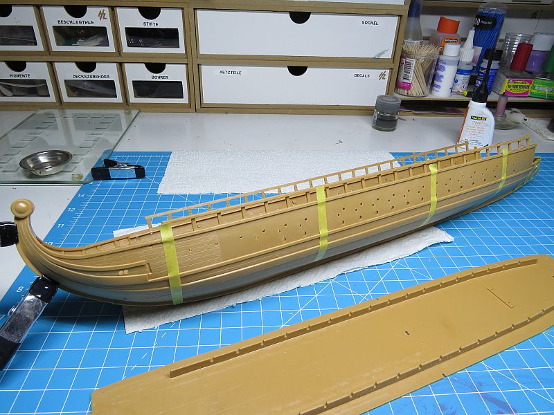

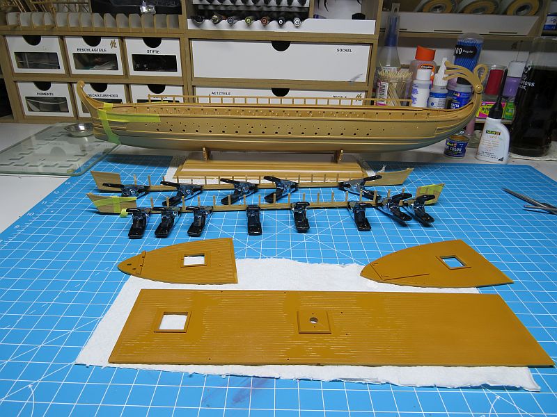

Der Rumpf ist soweit fertig, nach Durchtrocknen und planschleifen der Klebestellen wird er lackiert, ebenso wie die seitlichen Ruderbänke:

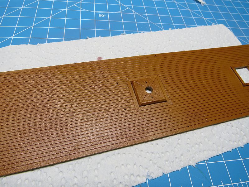

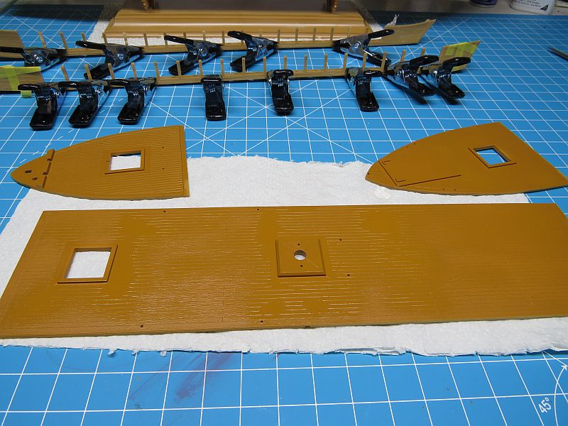

Das Deck wurde in ocker lackiert und erhält später noch einen Anstrich mit dünner Holzlasur, um die fein dargestellte Holzstruktur zu betonen:
Wie breits gesagt ist die Paßform sehr gut. Zwar gibt es einige minimale Spalten, die ich aber mit Klebstoff aufgefüllt und damit verschlossen habe.

Das Deck habe ich inzwischen mit Holzlasur eingepinselt; sieht meiner Meinung recht gut aus:
Natürlich wird das Ganze noch mit Mattlack übersprüht. Das muß aber noch ein paar Tage warten, da die Lasur recht langsam trocknet.

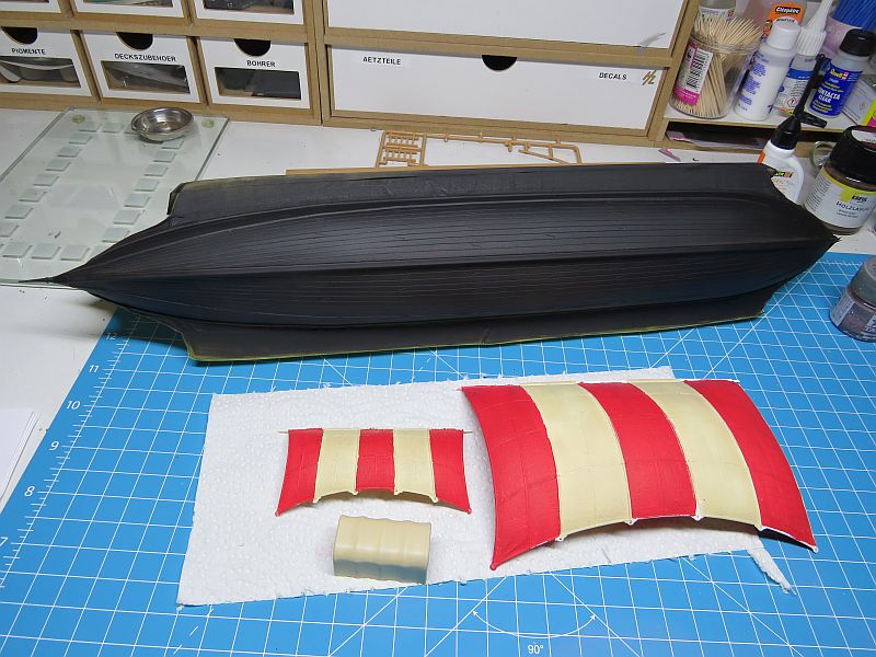

Zwischenzeitlich habe ich die Ruderbänke an den Rumpf geklebt und das Unterwasserschiff schwarz lackiert. Solange das trocknet, bemale ich schon mal die Segel:

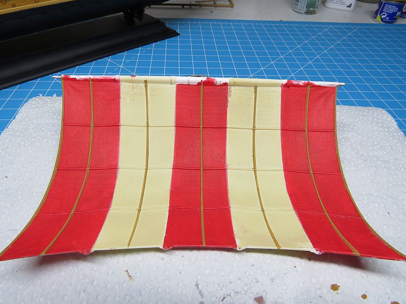

Die sind ebenfalls aus Spritzguß, mit angeformten Rahen. Sie sind zwar etwas dicker als Vacu-Segel, bei dem Maßstab stört das aber nicht wirklich. Erwähnenswert ist die fein geprägte Textilstruktur, ebenso sind die aufgeprägten Taue sogar als solche zu erkennen :thumbup: . Die werden natürlich noch entsprechend lackiert. Das Weiß der Segel ist wohl nicht sehr realistisch, deshalb habe ich die weißen Flächen mit TAMIYA Segelfarbe lackiert, ebenso wie das Zelt daneben. Wirkt irgendwie realistischer.

Die "Kriegsbemalung" der Trireme ist fertiggestellt und darf jetzt trocknen. Danach werden die hervorstehenden Balken noch in hellem Ocker angepinselt und der Rumpf ist soweit fertig:

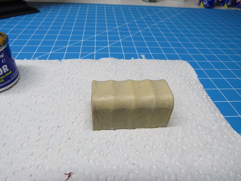

Zwischenzeitlich lackiere ich die aufgeprägten Leinen auf den Segeln; eine Heidenarbeit, die Abkleberei:
Das Zelt für den Trierarcus (Kommandanten) habe ich ebenfalls mit Segelfarbe lackiert und etwas "zugewutzt":

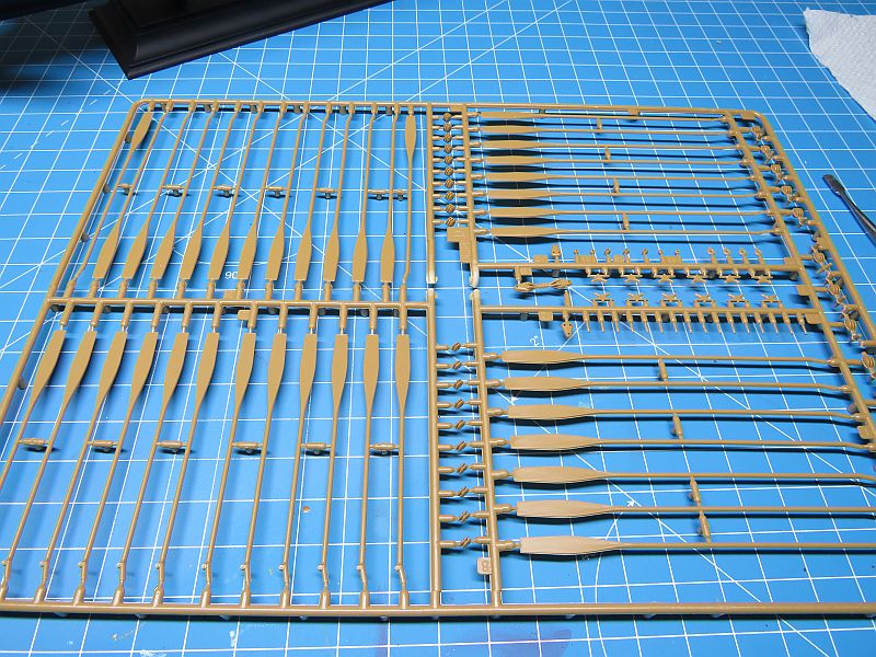

Als nächstes werden die insgesamt 3 Gießäste mit den Rudern, Blöcken und Klampen lackiert. Auf das Anbringen der insgesamt 120 Ruder freue ich mich ganz besonders :roll: :
